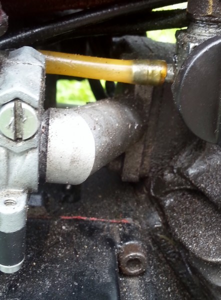

Berichtdoor tomoskindje » 12 jul 2014 14:32
Om alle onduidelijkheid te laten verdwijnen zal ik even een foto maken van het spruitstuk wat ik op mijn tomos heb zitten.
EDIT
Dit is het spruitstuk

Berichten: 9689
Berichtdoor shadowranger » 12 jul 2014 16:59
Ja, dus is het imo nog steeds een "standaard" 12 mm spruitstuk. Het schuine deel is te dun om daar 15 mm binnenruimte te krijgen.
