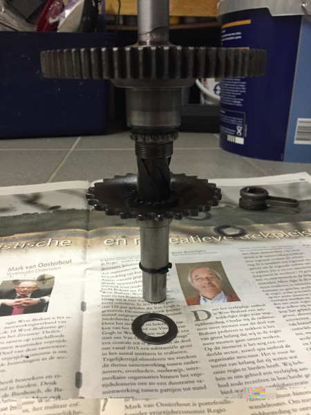

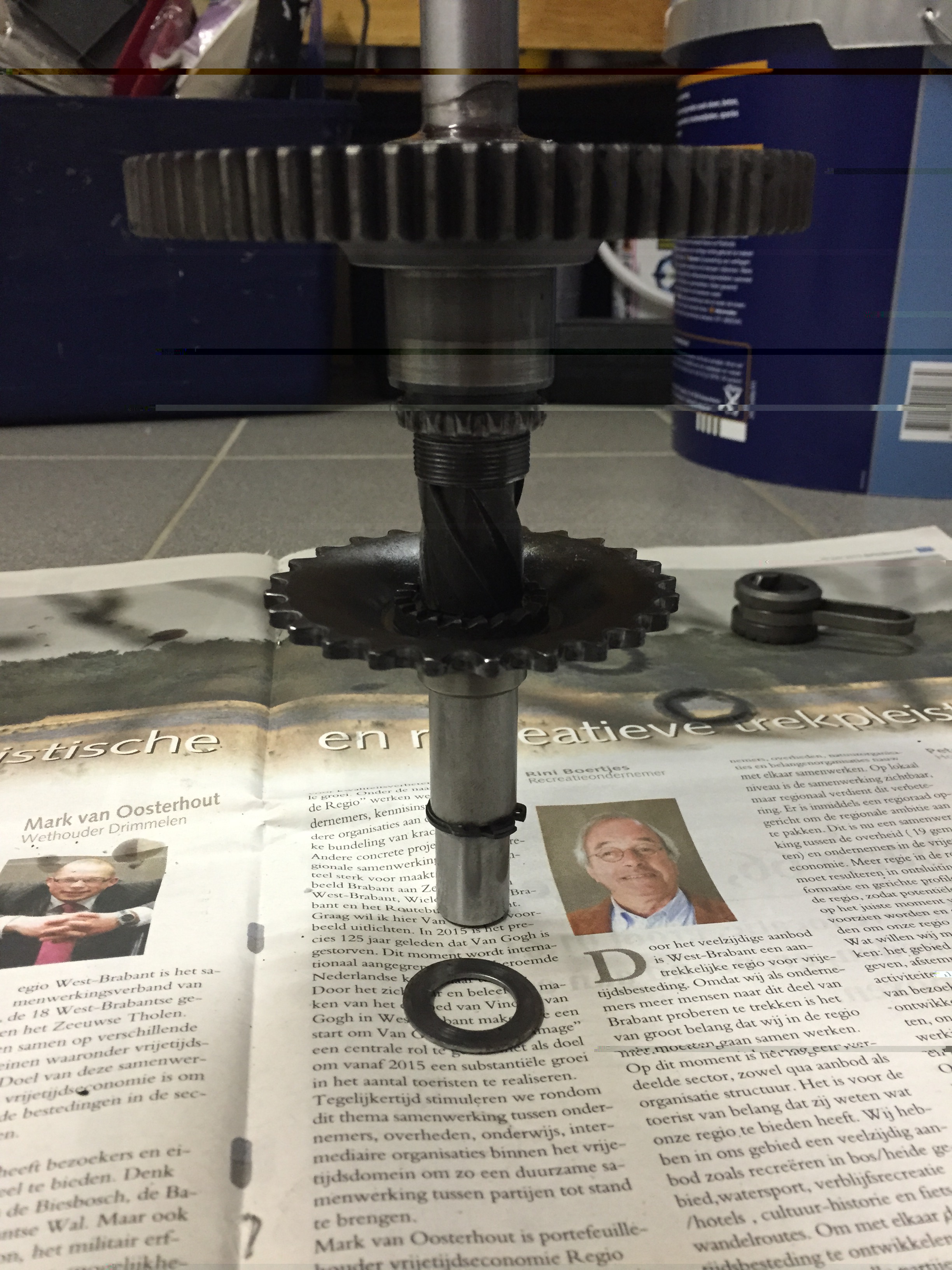

Hallo. Ik heb mijn blokje helemaal open. Nu weet ik alleen niet welke van de twee lagers met de kering is.
Sce 108
Sce 109p.
Ik denk 109p lijkt op de foto een soort van keringkje te hebben of o-ring.
Verder nog een vraag. Hoe kan ik de lagers eruit halen zonder deze te mollen en dat ik ze eventueel kan hergebruiken.
Berichtdoor shadowranger » 20 jun 2015 10:55
Ze zijn niet te hergebruiken. Je moet ze alle twee tegelijk vervangen. Je perst de lagers eruit met een bankpers, en monteert deze ook op dezelfde manier weer in het tandwiel met passend gereedschap om beschadigen te voorkomen. Ik zou het laten doen bij de bromboer als je zelf niet over de juiste middelen beschikt.

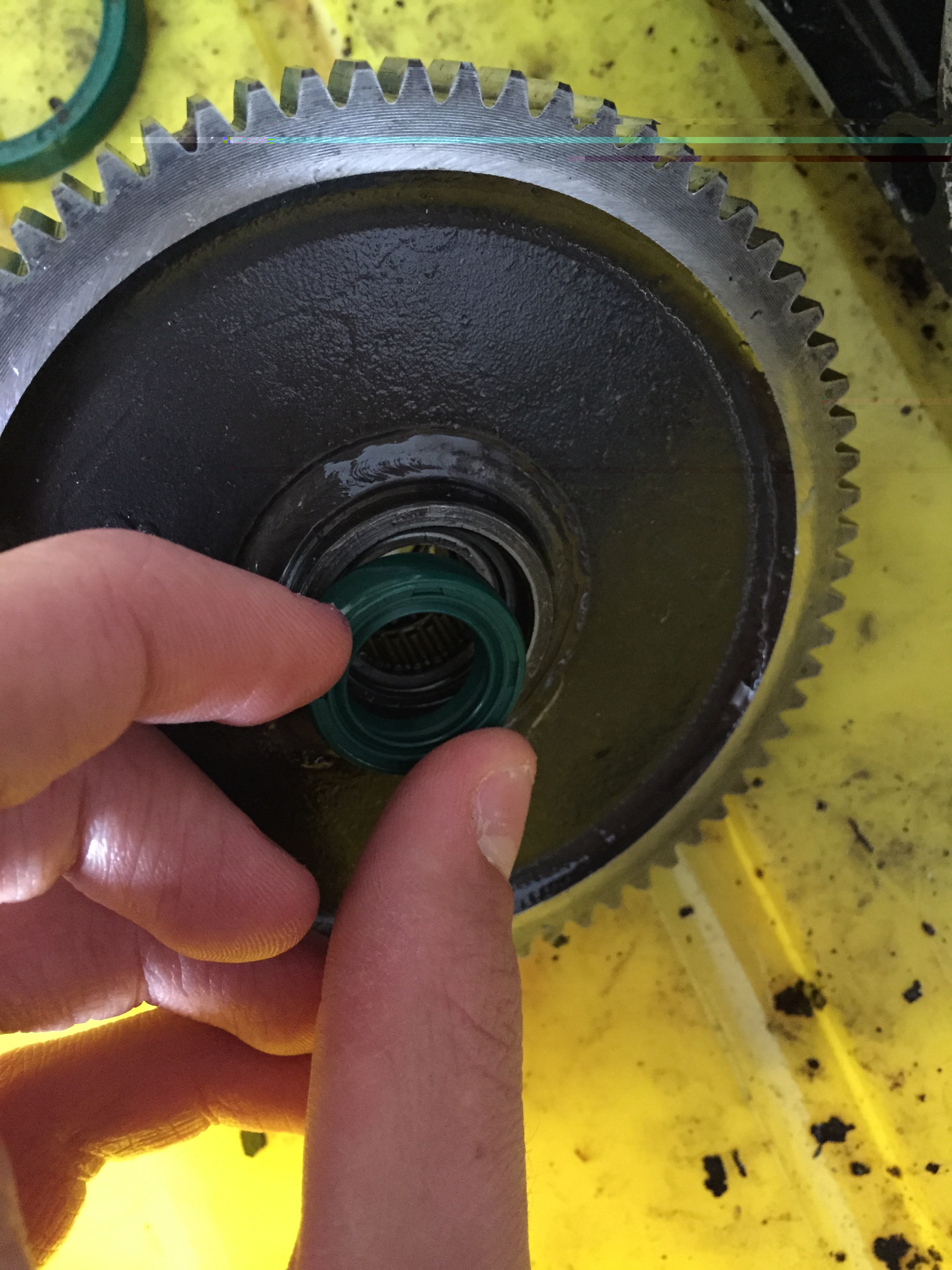

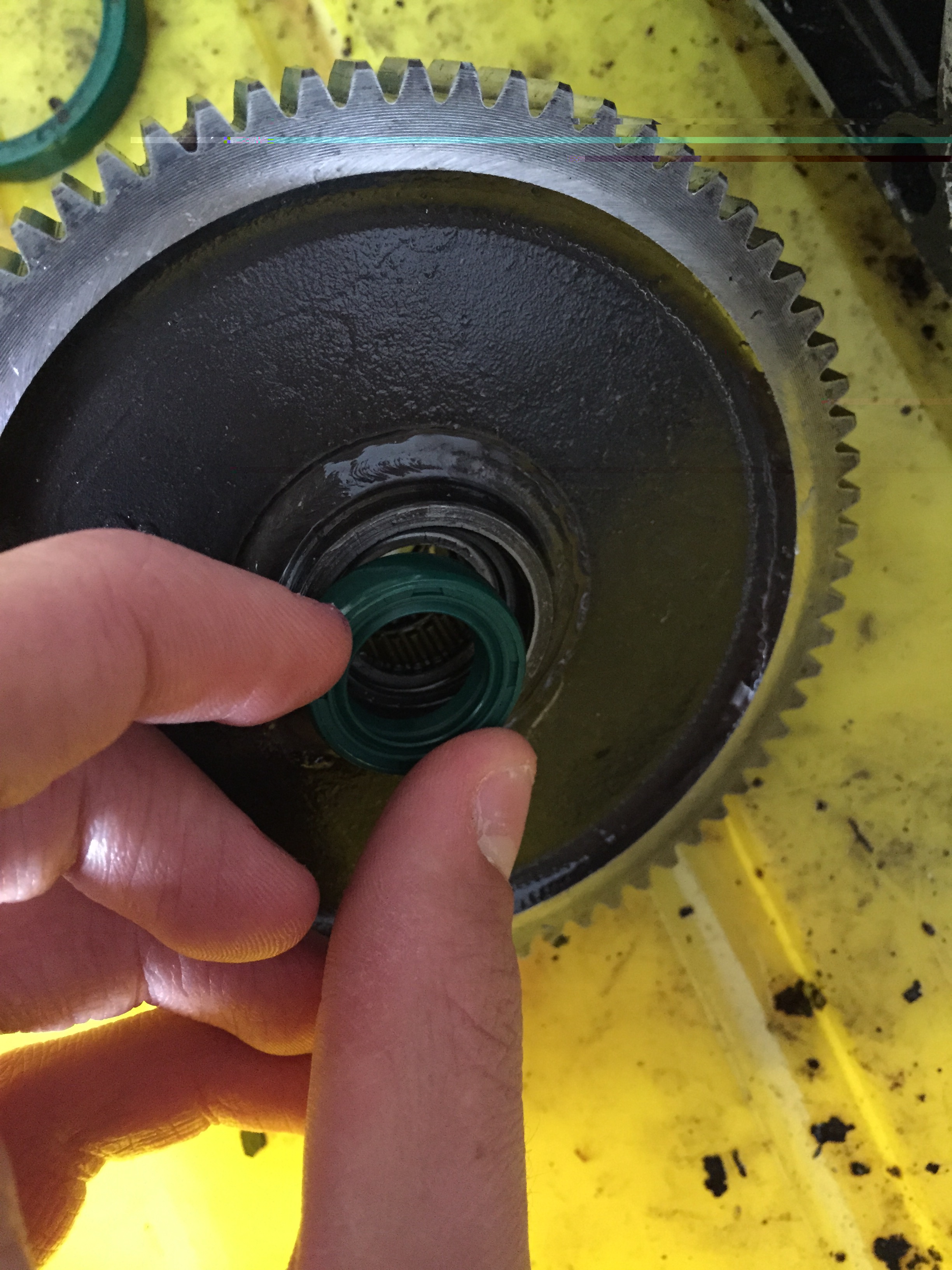

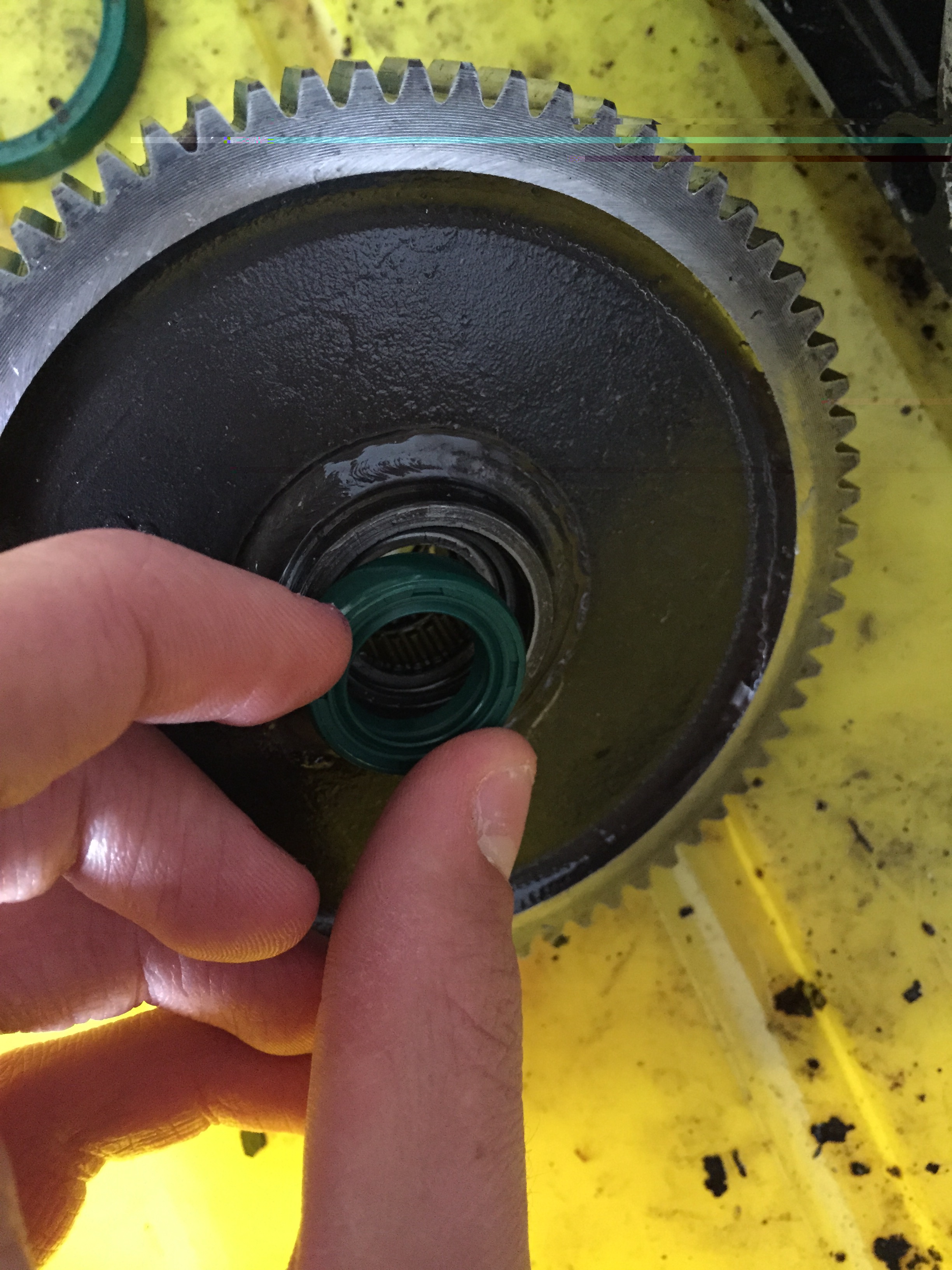

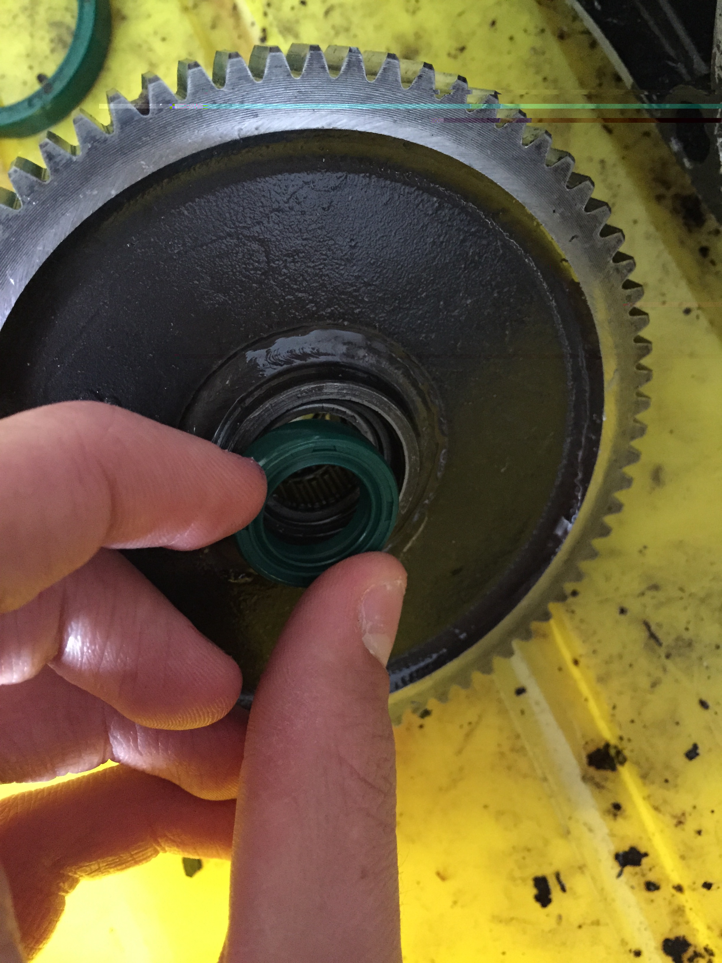

Hallo. Om zeker te weten voordat ik mijn blokje dicht ging maken wou ik weten of mijn naaldlagers niet lek zijn. Ik het het deze ook gewoon kunne laten repareren, maar dat is prijzig. Dus heb ik uiteindelijk mijn tandwiel omgekeerd op de kickstart as gezet en er wat atf olie erop gelegd. Na een kwartier was het al langs de o-ring bij de naaldlagers weg gelopen. Deze is dus wel degelijk lek! Hier wat foto's voor mensen die ook twijfelen of ook dit hun probleem is.

Hoort de keerring (16 x 24 x 7) hier te zitten? Deze voorkomt dan ook een lekkage langs de kickstart as neem ik aan? Hij past namelijk perfect
