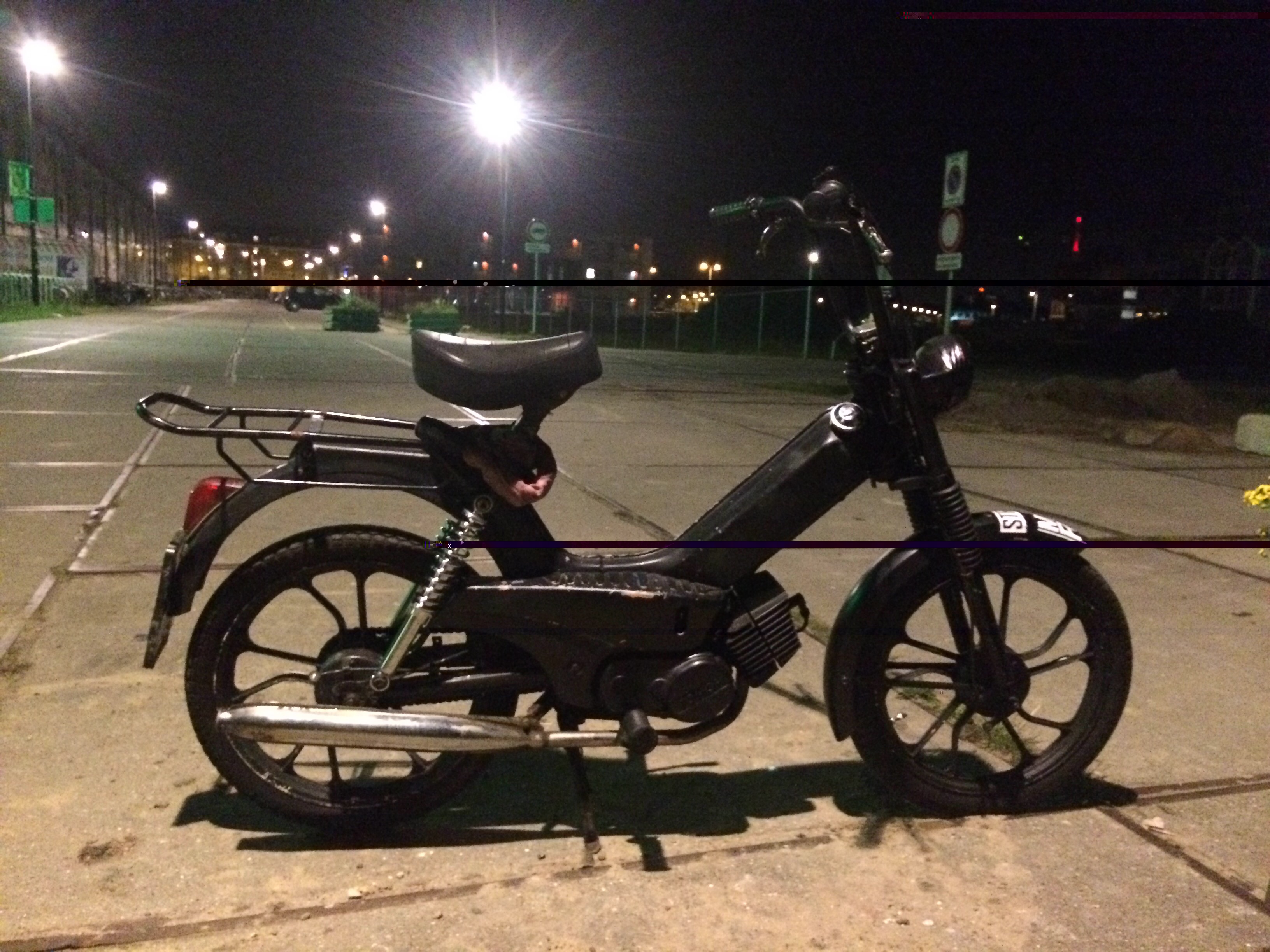

Vandaag een aantal onderdelen binnengekregen.
Kickstart rubber er op. Nieuwe schokdempers er op. Moest wel de bevestiging van de uitlaat bij m'n standaard iets verbuigen omdat de uitlaat anders tegen de achteras aan zit. Gaskabel vervangen. Nieuwe handvatten er op. Nieuwe binnen en buiten remkabels, en goed gesmeerd natuurlijk. Zadel even een flink stuk naar beneden. Was nu mogelijk door de nieuwe schokdempers. En een heel nieuwe stuur er op.
Als het goed is komen morgen de nieuwe zijkappen, bijrijder zitje en kettinfbeschermer.

Stuk van m'n bagagedrager af gezaagd en sitje er op. Lelijke plekken op het frame ingekleurd met een stift.
Morgen maar even een nieuw plaatje laten maken. Hij zit nu vast met met plakband
