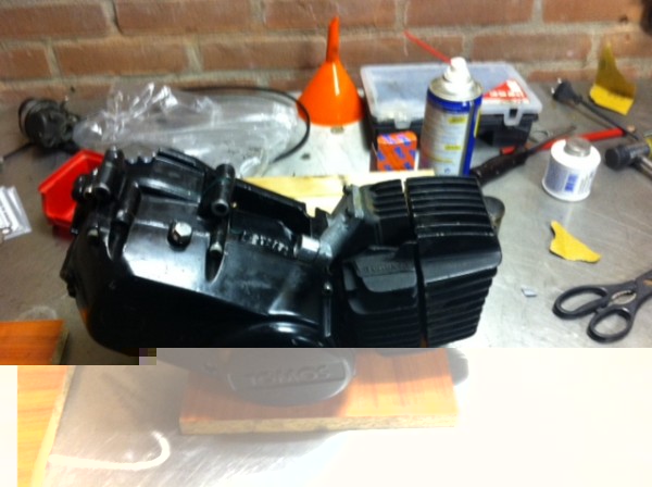

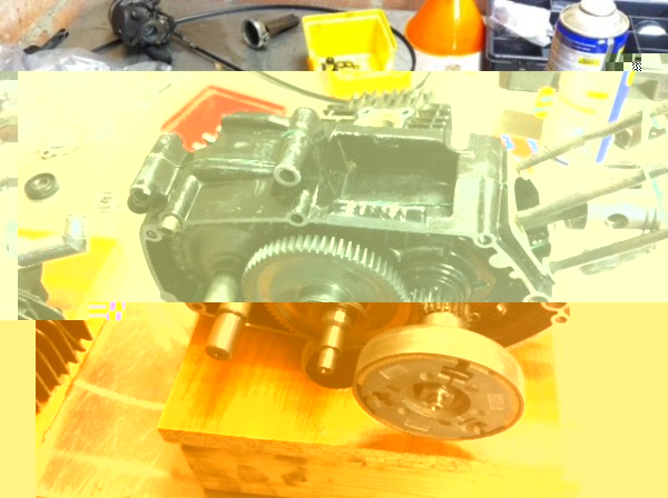

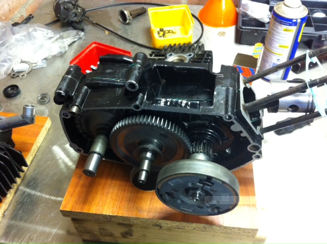

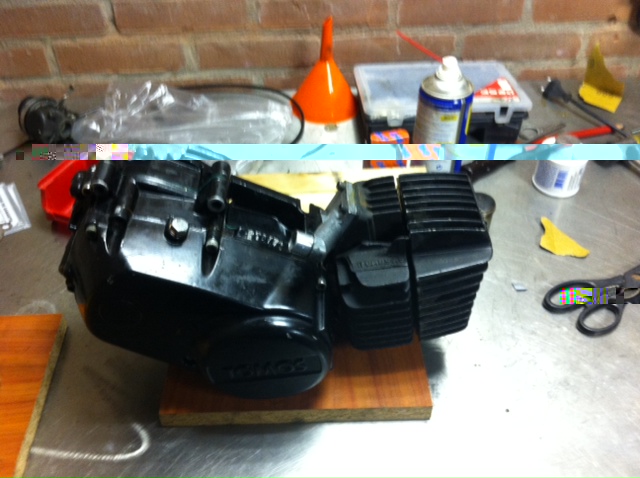

Hier heb ik 2 foto's:
TomosS25Power
Berichten: 145
Lid geworden op: 19 jun 2015 08:04
Berichtdoor TomosS25Power » 20 okt 2015 11:32
Zo te zien is dit een A5 cilinder met 2 speed blok. Zo een moet je dus weer kopen wil je een goed reserve blok hebben. Je kunt ook een met A55 cilinder kopen alleen die zijn vgm wat minder gangbaar. De ei-cilinders leveren minder prestaties dan de A5 cilinders, dus het beste kun je zo een terug kopen. Alle blokken zijn btw inwisselbaar en passen op je tomos aangezien ze allemaal dezelfde ophangpunten hebben.

Op de meest bovenste koelvin aan de rechterkant van je cilinder moet dan 'Tomos A5' staan. Dan kun je er vanuit gaan dat het ook een 2 speed blok is aangezien de A5 cilinders meen ik niet op een 1 speed blokken passen. Hiermee weet je zeker dat je het goede blok te pakken hebt. Maar meestal kan je aan de buitenkant al wel zien dat je het goede blok te pakken hebt. Zoek maar eens op 'Tomos A55' en 'Tomos eicilinder'. Dan zie je de uiterlijke verschillen (A55 cilinder heeft meer koelvinnen en is meestal zilver, eicilinder is in de vorm van een ei) en dat zijn dus de blokken die je NIET moet hebben. Veel blokken die je zult vinden zullen denk ik wel hetzelfde type zijn, simpelweg omdat deze onder de meeste tomossen zitten die er nu rond rijden.
Berichtdoor shadowranger » 21 okt 2015 12:55
A55 is membraanloos, kan ook zwart zijn. De zilveren uitvoeringen waren voor de Revival en Pack'R/ Sport'R gereserveerd.
Gezien de stand van de uitlaatbocht tov de grond staat deze haaks op elkaar, dus heb je een A5 cilinder (overigens kan dat niet anders want ik zie een schuin spruitstuk, SHA carburateur en membraan zitten welke op de A55 niet aanwezig zijn want dit is een rubberen overgang en een PBHV carburateur).
