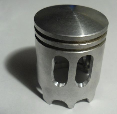

Allright, Allright. Volgende week denk ik maar een brom zuiger bestellen. kijken of dit iets helpt. Hoe werkt het monteren van een nieuwe zuiger trouwens? Kan ik de pistonpen er gewoon uit schuiven?

Heb je een gereedschapje voor, 6 euro dacht ik (kan zonder ook maar dit is beter denk)

Heb het nog niet gezegt of ik druk er net een zo uit, aantal vorige gingen echter helemaal niet zo simpel.

Zo kan het natuurlijk ook (misschien wat netter maar ach 8) ) boortje, dremeltje/ vijltjes...
