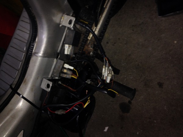

Maar, ik stuit op één groot probleem, of misschien juist heel veel kleine. Ik bezit momenteel een Tomos uit 2005(dit is van mijn oude blok uitgaande, maar aangezien mijn a5 e-start heeft zal dit ook niet meer kloppen. Dus mijn exacte bouwjaar weet ik niet) met een a5 e-start motorblok. Het bevat geen accu maar wel knipperlichten. Ik heb al aardig wat problemen uit de weg geholpen die ik eerder ben tegen gekomen, zoals bijv. het starten van de tomos op zich.
Ik heb een brom blok die naar mijn ervaring lekker loopt, alleen doet alles qua electra het niet. Uit mijn blok komen 2 kabels, een gele en een rode, waarschijnlijk spanning en massa. Natuurlijk komt er nog een draad uit, maar dat is voor de e-start maar die gebruik ik niet.
Zo heb ik gelezen op "ons" forum dat dit kan worden opgelost met een Wizz'rd kabelboom, nou heb ik eens even geluk, die zit er al op, maar toch blijft het 1 grote puzzel voor me?
Wie laat voor mij het lampje branden en helpt me uit de brand?

Berichtdoor ief » 02 mar 2016 20:08
Paar foto's zou misschien helpen, ik kan er zo iig geen chokola van maken.

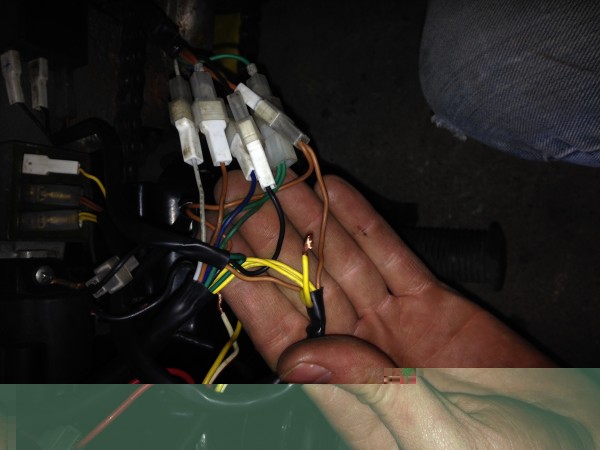

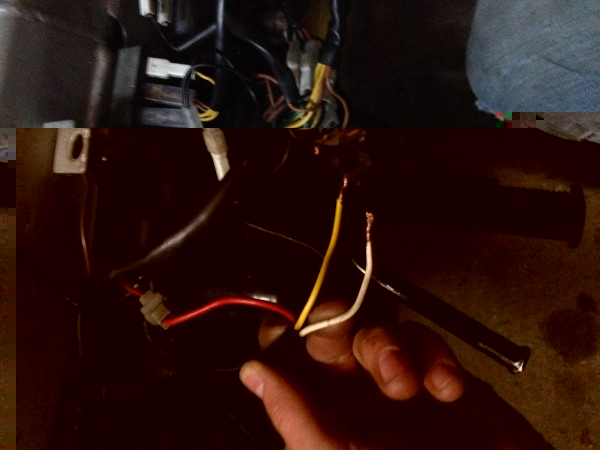

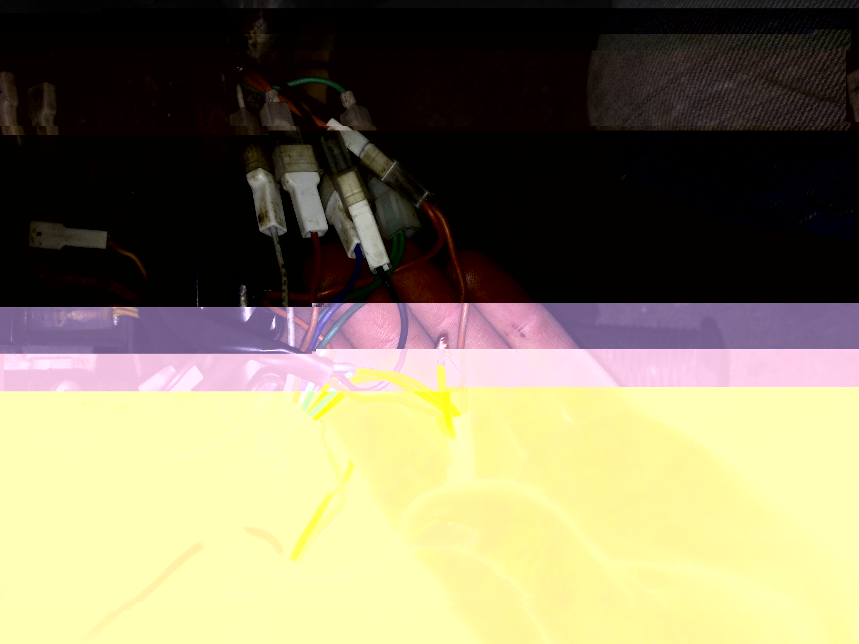

De gele en de rode draad
Het losse gele draadje loopt naar de spanningsregelaar maar heeft dus geen functie

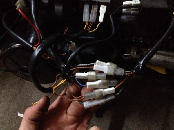

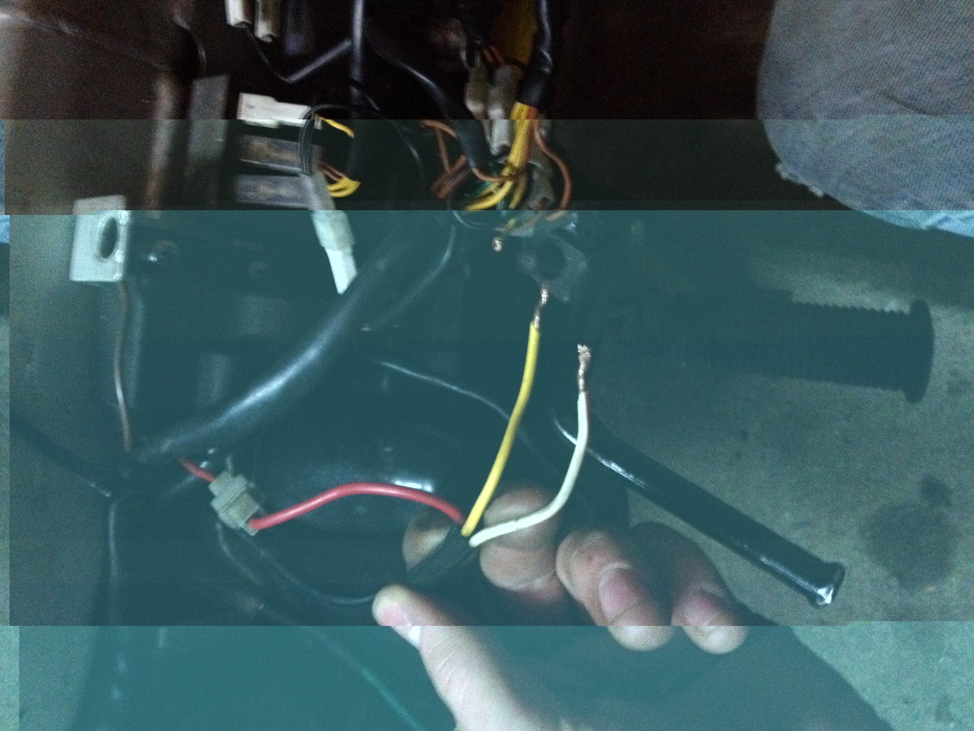

Bedrading voor verlichting etc.

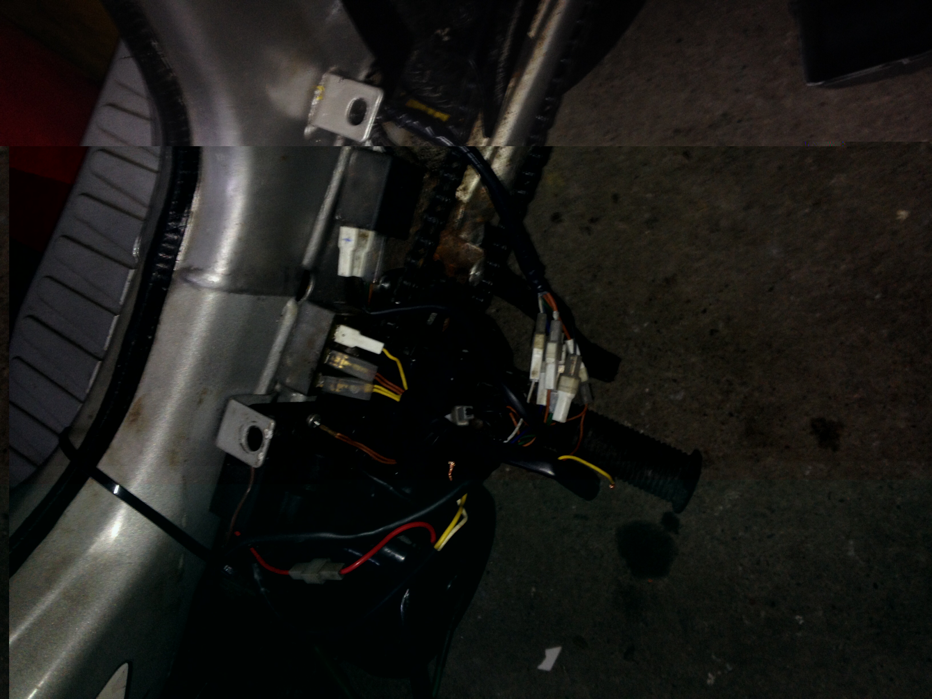

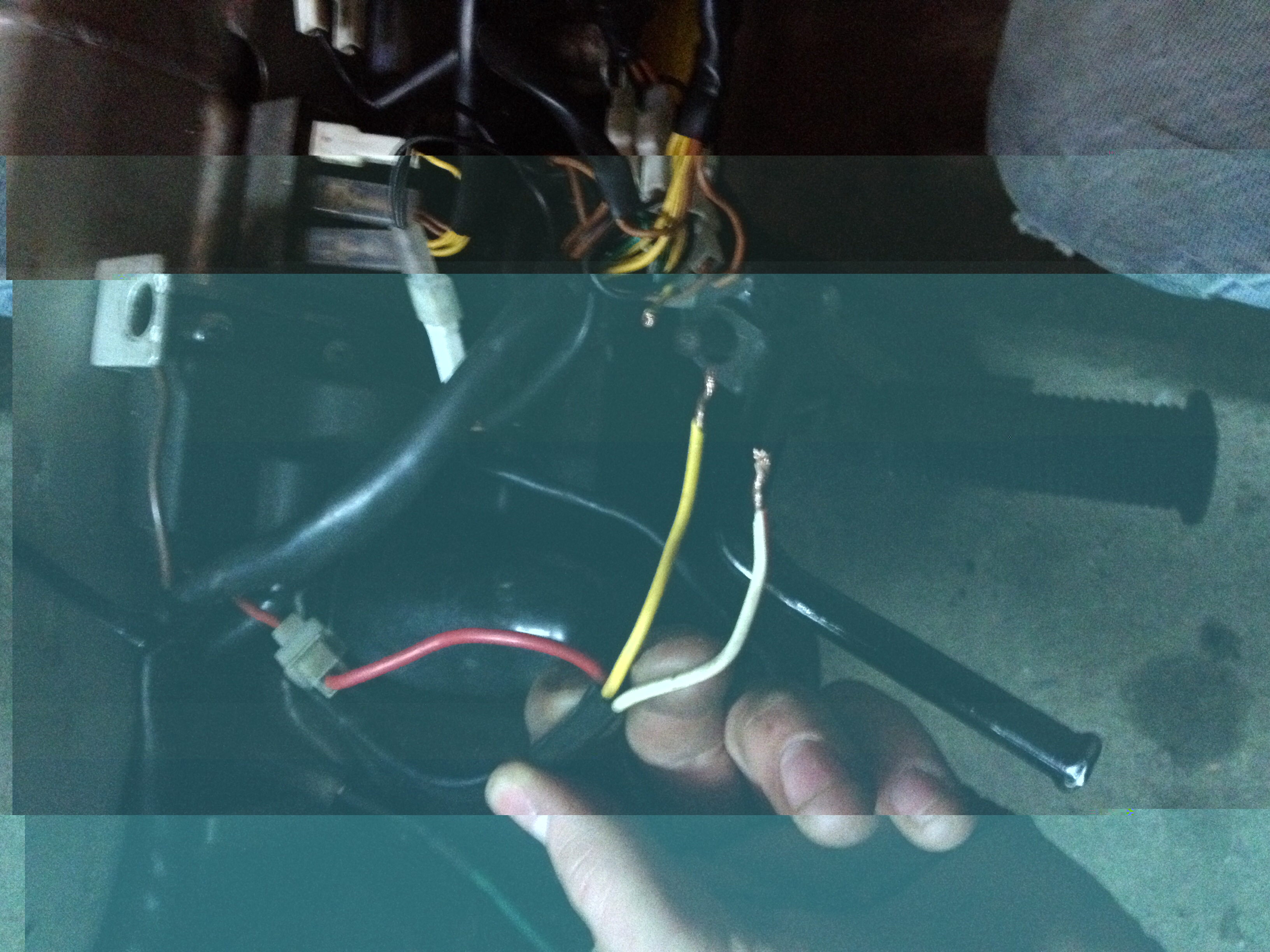

Een totaalplaatje
Ik hoop dat je wat aan deze foto's hebt,
Zoniet, geef maar aan!

Heb niet zo'n wakker hoofd maar een poging. Al zou een tekening van hoe je wat nu hebt zitten het mooist zijn :)
Je hebt een ontsteking voor een elktrische start blok welke eigenlijk een 4 polige regelaar gebruikt en je wilt dit op een 3 polige laten werken, korrekt?
De akku is weg en je kabelboom is van een wizzard, zegt me nix, die heeft vast geen akku dan :)
Ik zou iig denken dat, als dit al kan werken (twijfel) dat de gele juist wel funktie heeft, ik heb het schema van de revival er even bij... De rooie is voor de bobine/ cdi.De 3de voor DC (akku en knippers en misschien nog wat)
Zo te zien werkt alles op ac behalve de knippers dus als je dat aansluit zou het moeten werken? je klingelateur zal ook wel DC zijn denk.
Misschien dat iemand met een helderder hoofd een poging kan wagen :)

Geel uit het blok gaat naar de spanningsregelaar. Vanuit de spanningsregelaar gaat er een ander gele de kabelboom in. Geel is nl de draad voor de verlichting. Rood zou naar de bobine gaan, zoals ief ook al aangaf. Die wite draad zou ik even aftapen wanneer je die niet gebruikt. Ik ben trouwens ook nog niet helemaal helder, eerst even koffie.....
Berichtdoor shadowranger » 03 mar 2016 08:29
Vwb de drie draden uit je blok:
Rood of zwart = ontsteking
Geel = verlichting/ spanning wissel
Wit-rood = gelijkspanning/ opladen tbv accu/ knipperlichtenautomaat (tenzij dit een wisselspanningversie is)
Massa krijg je blok via het frame, er is geen aparte massadraad.
Misschien is het zinnig om eens de e-start schema's in de wiki te bekijken.
