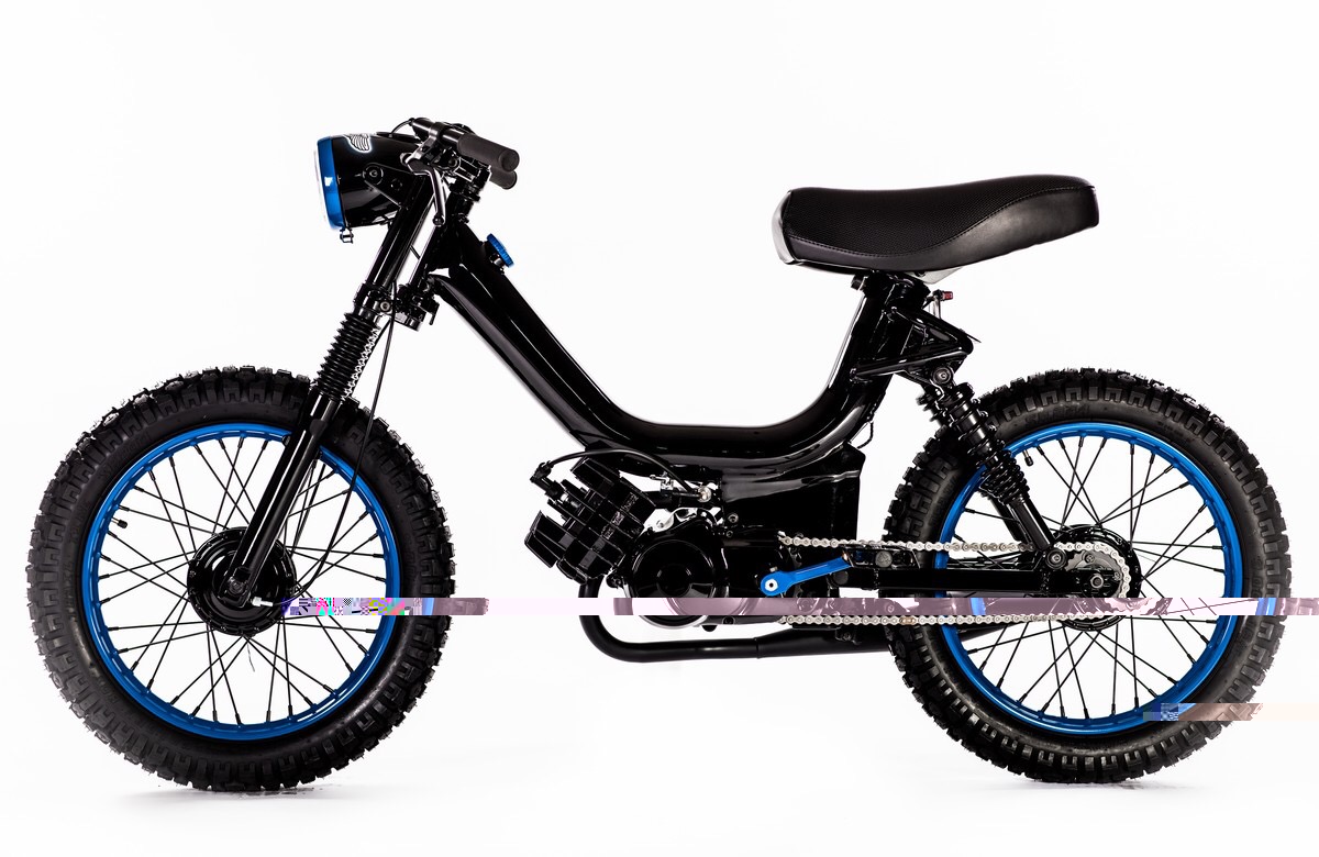

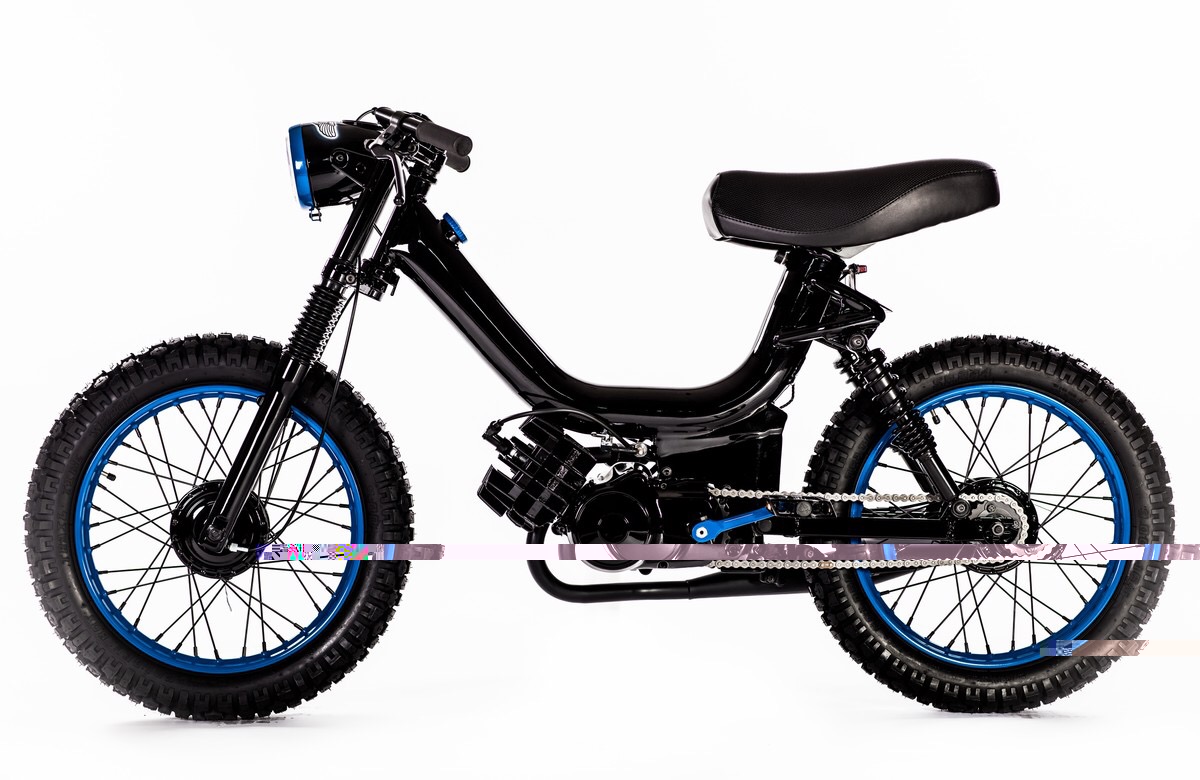

mijn oog viel op Tomos en dan vooral de gepimpte hokkies. '

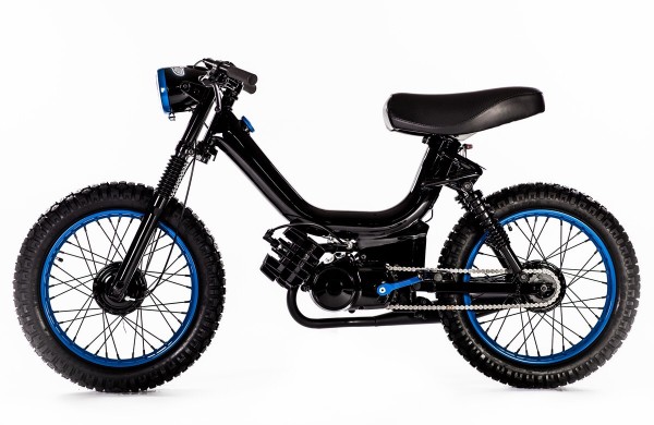

hier mijn inspiratie:
:wink:

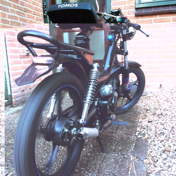

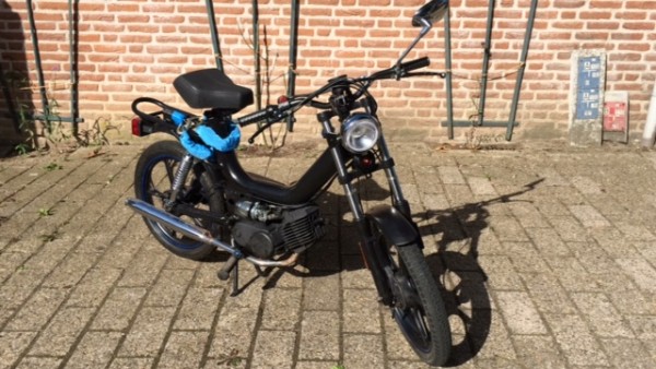

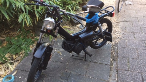

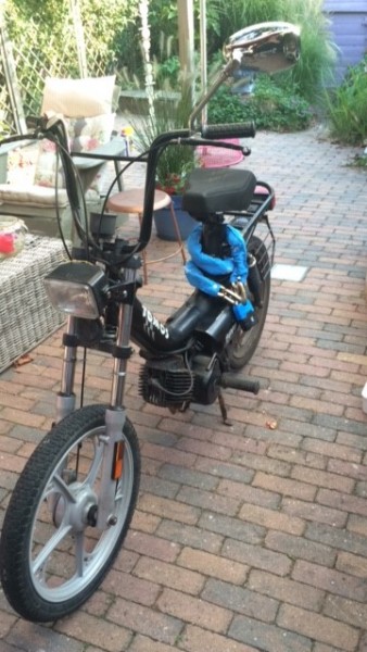

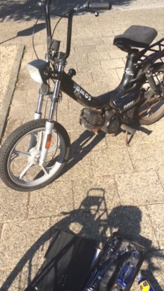

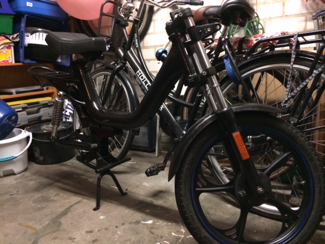

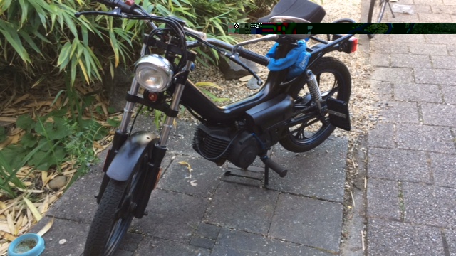

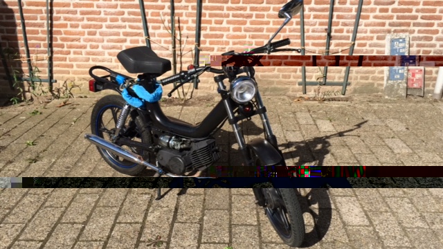

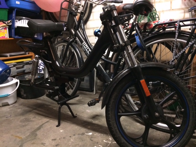

Hierna ben ik op zoek gegaan op marktplaats naar een leuk opknap tomosje die motorisch nog helemaal goed is, maar optisch nog wat verandering nodig had. Mijn oog viel op deze tomos flexer uit 2007 (volgens de RDW)

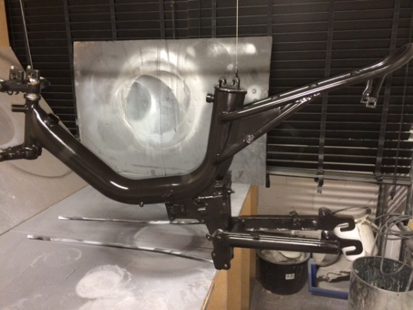

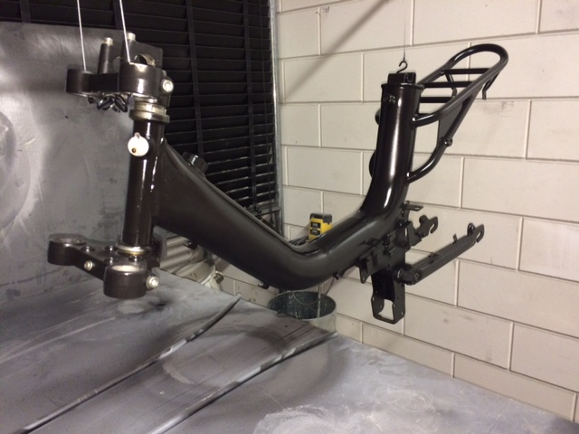

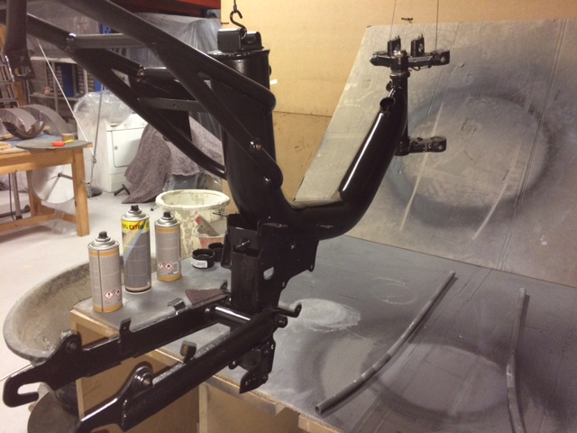

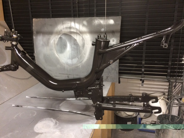

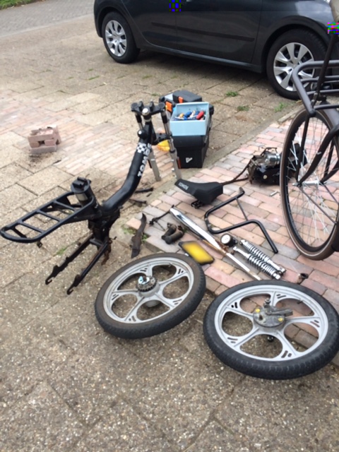

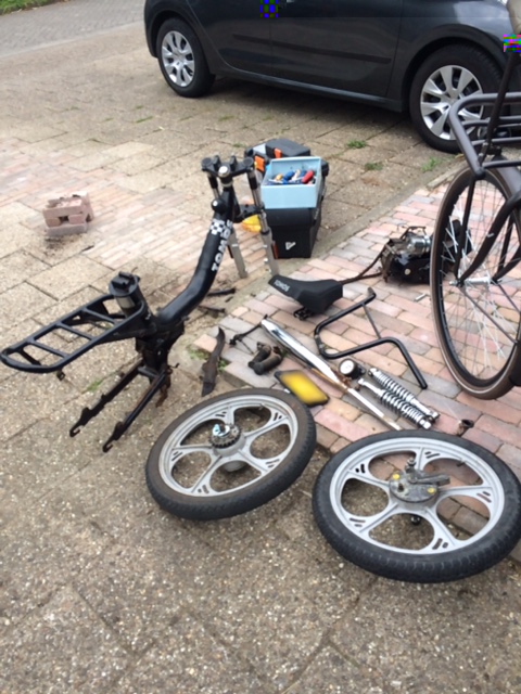

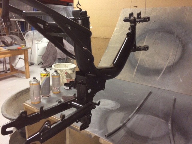

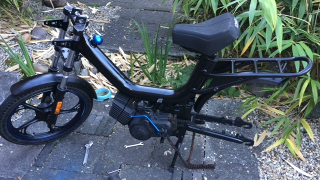

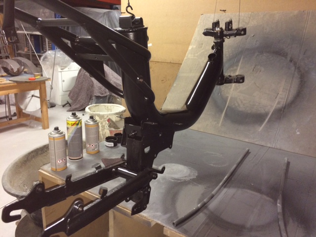

Heb hem na de aankoop helemaal uit elkaar gehaald en goed schoongemaakt. Her en der was er wel wat roest aanwezig dus ik heb alles netjes opgeschuurd. Er zaten hier en daar nog wel wat plekjes roest, maar heb de hele brommer gespoten met Hammerite. Ik heb gekozen voor de combinatie zwart met lichtblauw. Hierbij zwart als basiskleur en maar enkele details met blauw.
tomos uit elkaar:

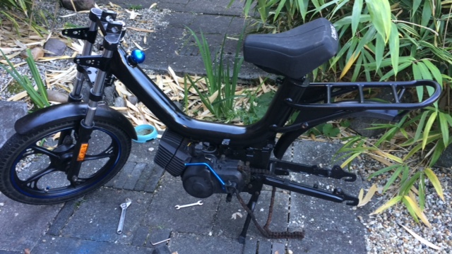

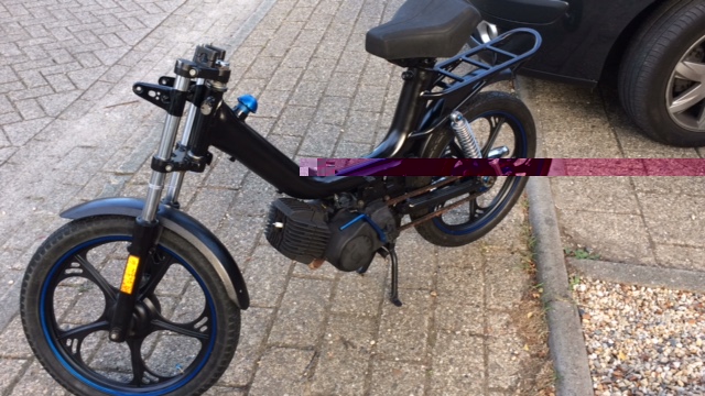

frame net gespoten:

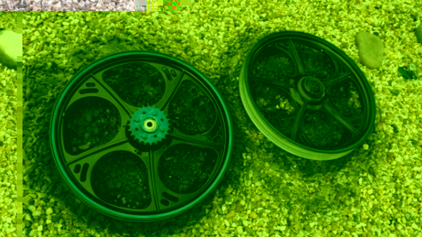

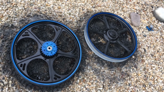

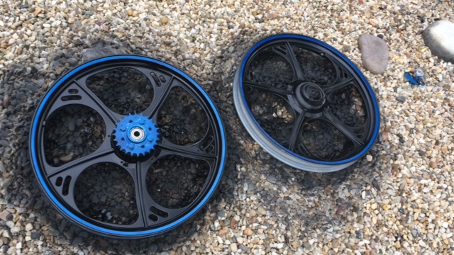

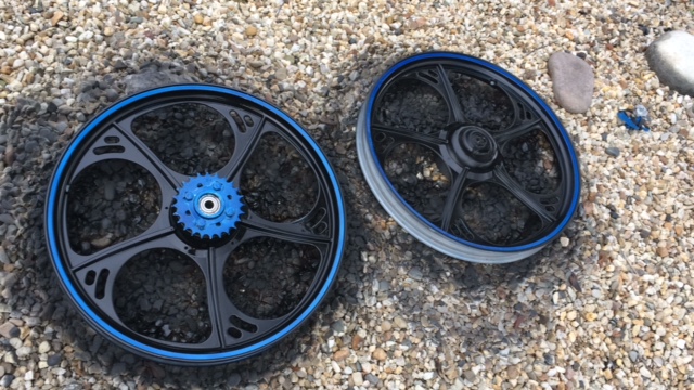

ook de velgen netjes gespoten met een blauw biesje en blauw tandwiel:

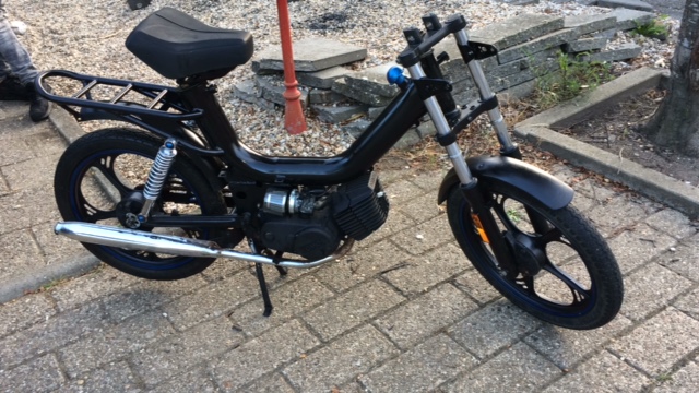

En toen maar weer opbouwen! 8)

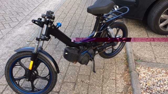

powerfiltertje er op

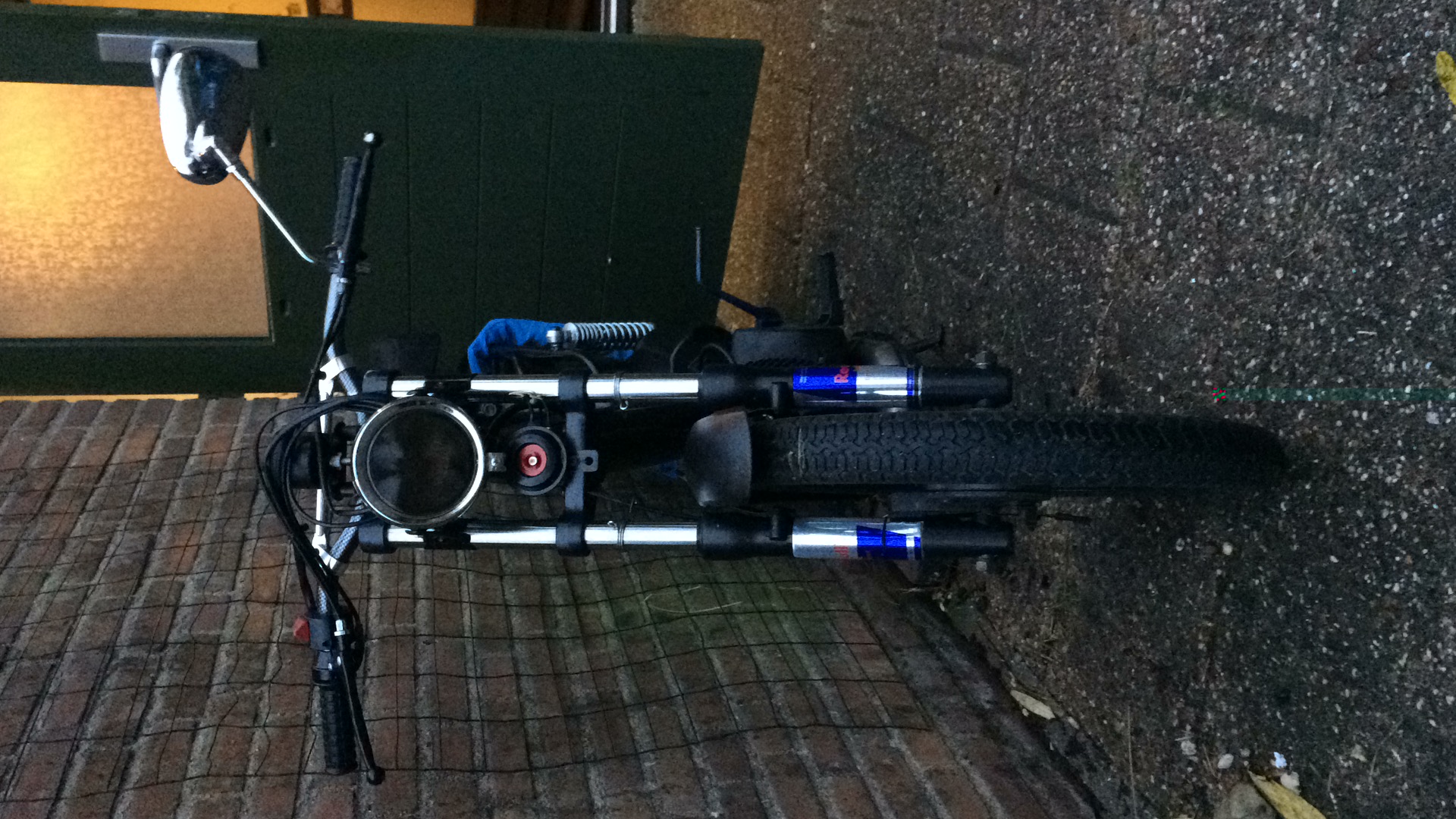

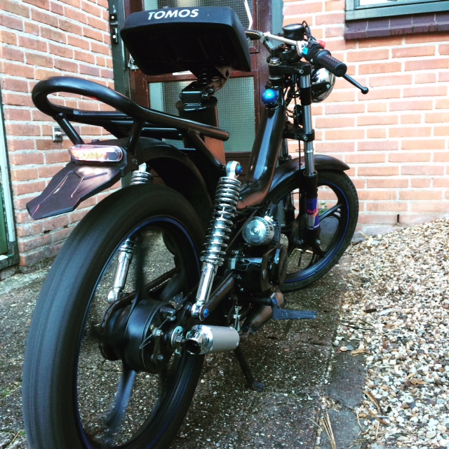

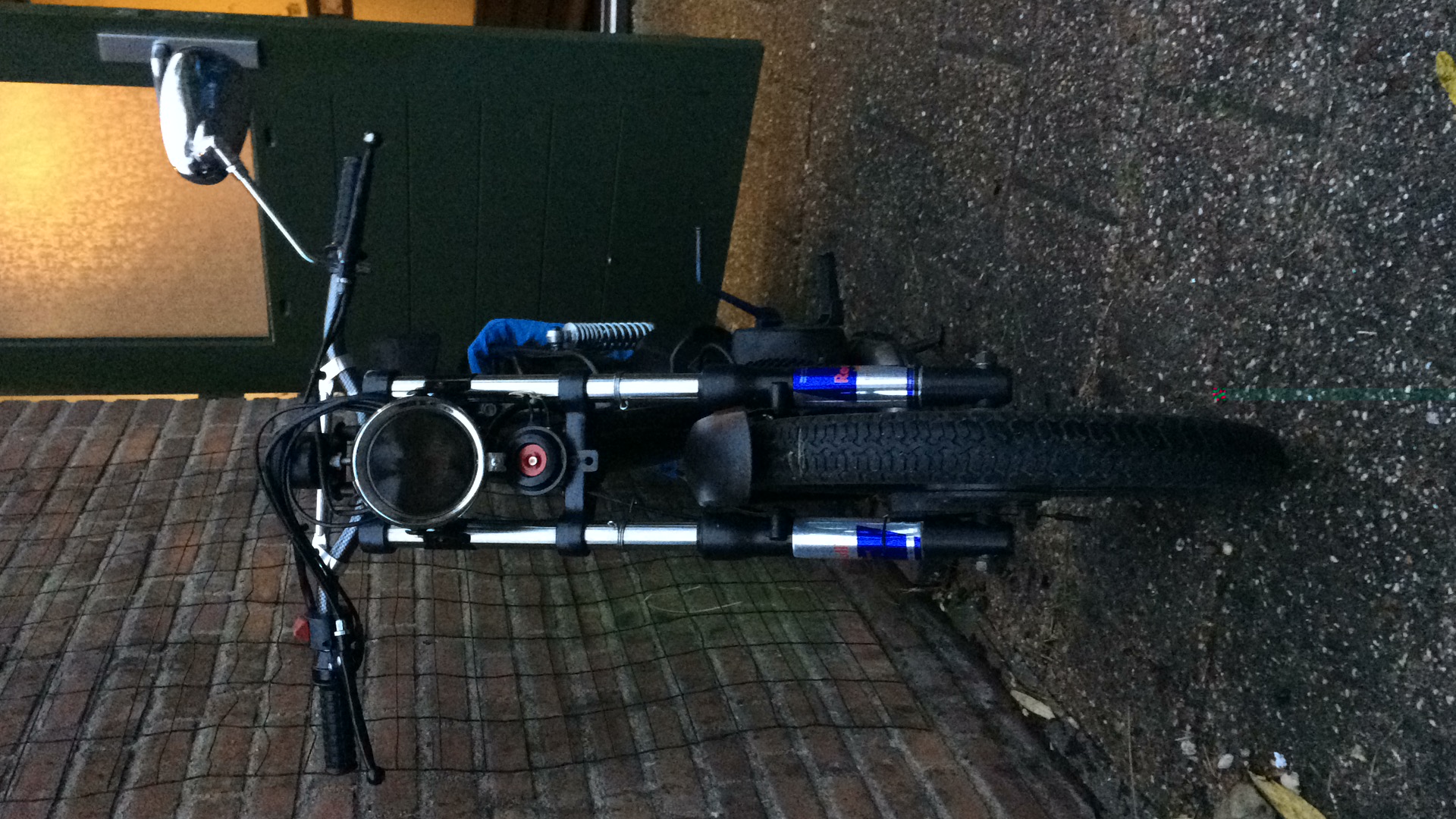

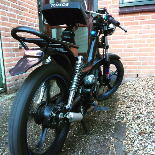

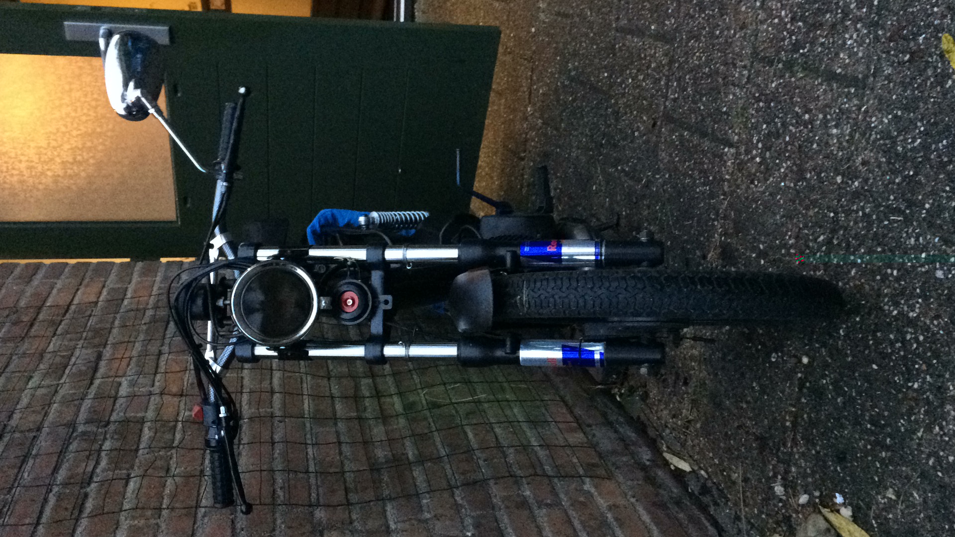

Om de look af te maken heb ik er een ronde koplamp en een laag race stuur op gezet. De spiegel vind ik echter niet zo mooi, hier komen nog twee andere kleine ronde spiegeltjes onder het stuur voor in de plaats.

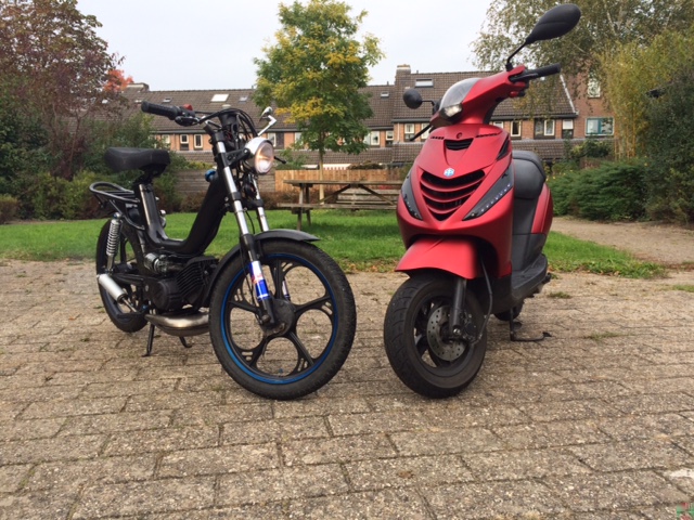

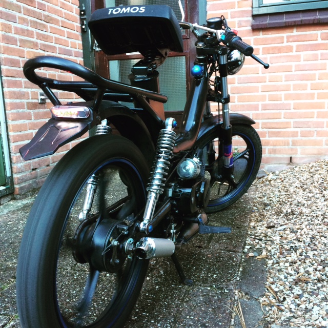

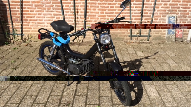

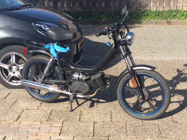

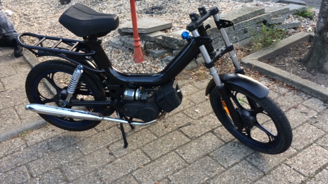

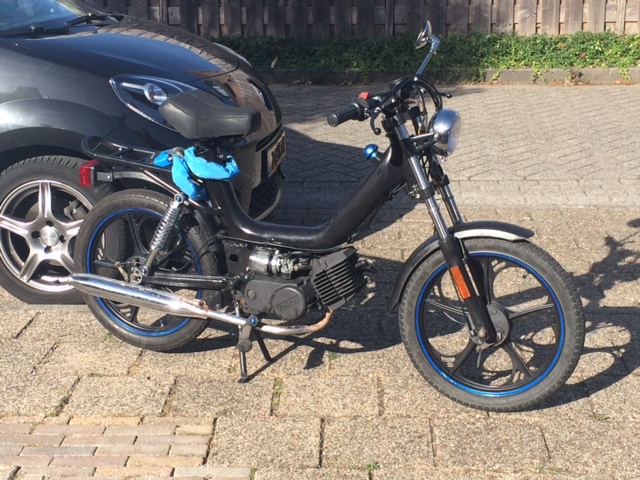

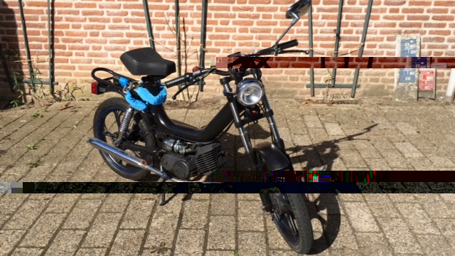

Toen was het testen! Hij reed met deze uitlaat 50 op zijn top. Erg leuk vind ik al! toch vond ik dat ie de 2t zippies van mijn vrienden bij moest kunnen houden. daarom een techno cc uitlaat er onder geschroefd om sneller te kunnen optrekken, maar de top nog onder de 55km/u grens te houden (daarboven is het boete+WOK en dat willen we natuurlijk niet). Ook heb ik een ander achterlicht (LED) gekocht die bij het modernere uiterlijk past.

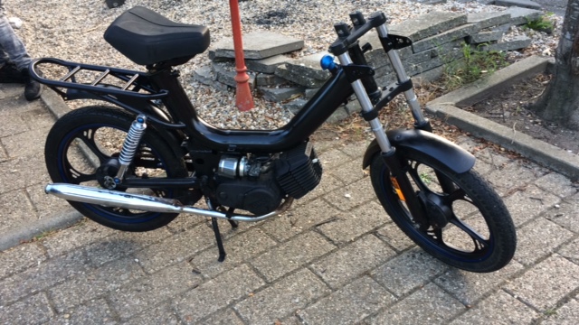

hier nu het uiterlijk hoe hij is geworden!
Setupje is nu dus een 50cc 2speed blokkie, Dellorto Sha 15/15 carb (sproeier 68), powerfilter, Techno CC uitlaat. Hiermee rijd hij 55,3km/u op de gps. En optrekken doet ie als n gek! hij rijd heerlijk! :mrgreen:
En dan eindigt dit project met een zeer tevreden Sam *)

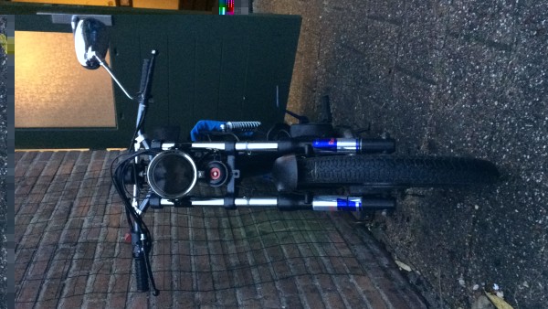

Berichtdoor kinderbrueno » 31 okt 2016 19:40
Tof dingetje man. Ben alleen persoonlijk niet zo'n fan van de blikjes op je voorpoten, zou een strakker geheel zijn zonder.
OME_SJAAKY
Berichten: 63
Lid geworden op: 10 okt 2016 21:25
Locatie: Houten
Berichtdoor OME_SJAAKY » 31 okt 2016 20:55
Hahaha jaa dat van die blikjes is een dingetje tussen mn vrienden :p maar bedankt voor de reacties!

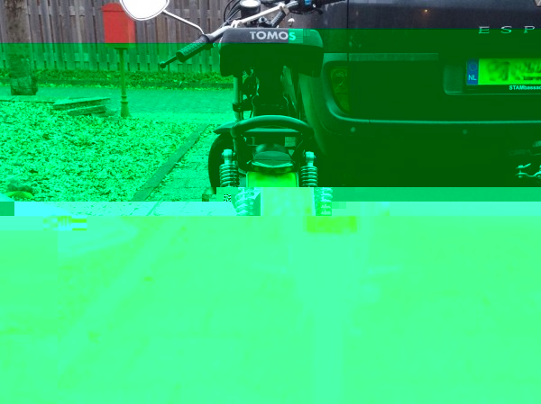

Berichtdoor OME_SJAAKY » 03 nov 2016 23:42
Vandaag naar de autospeciaalzaak gereden en een bus smoke spray gehaald. Meteen de koplamp en achterlicht gesmoked 8). Achterlichtje moet denk ik nog één tintje donkerder.

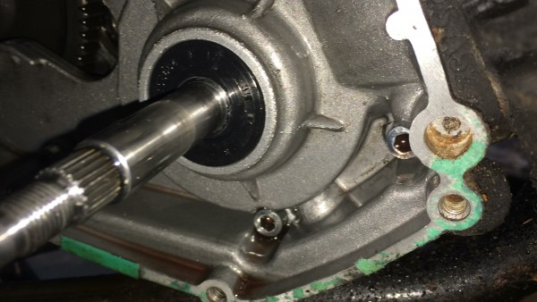

Berichtdoor OME_SJAAKY » 10 nov 2016 15:02
Nog even een vraagje, moet de keerring helemaal tot aan het lager aangedrukt worden, of moet deze gewoon zoals op de foto?
Tomos flexer 50CC airsall , Dellorto Sha 15/15, powerfilter, technigas next R, Tv 26/24
Berichtdoor kinderbrueno » 10 nov 2016 15:03
Gewoon vlak met de rand
