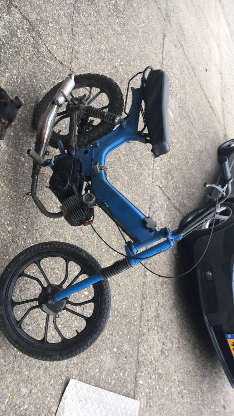

Berichtdoor ivowieman » 07 apr 2017 20:17
oke toch maar effe een eigen topic aangemaakt zodat ik hier altijd updates kan plaatsen.
vanmiddag heb ik de 70cc airsal set gemonteerd.
eerst leek hij heel stroef op een neer te gaan.
heb toen de cikinder er weer afgehaald en effe gied gekeken... zwarte olie :? ik had er echt blauwe 2 takt olie in gedaan.
toen gekeken in carter. aha daar zat nog allemaal troep :lol:
ff blok op ze kop gehouden en wd40 erin gespiten om biek ff goed schoon te kriegn.
cilinder en hele meuk weer gemonteerd.
1 kickje en gaan.
toen ff uitlaat eronder geschroeft. (zoek voor in toekomst nog een terugloper oid)
toen ff gaan afstellen.
zal binnekort verdergaan met uiterlijk en de fine tuning.
uiterlijk: polini stickers, led strip onder achterspstbord, goed schoonmaken :lol: , linker carterkap derop
dit was em voor deze keer. houdoes

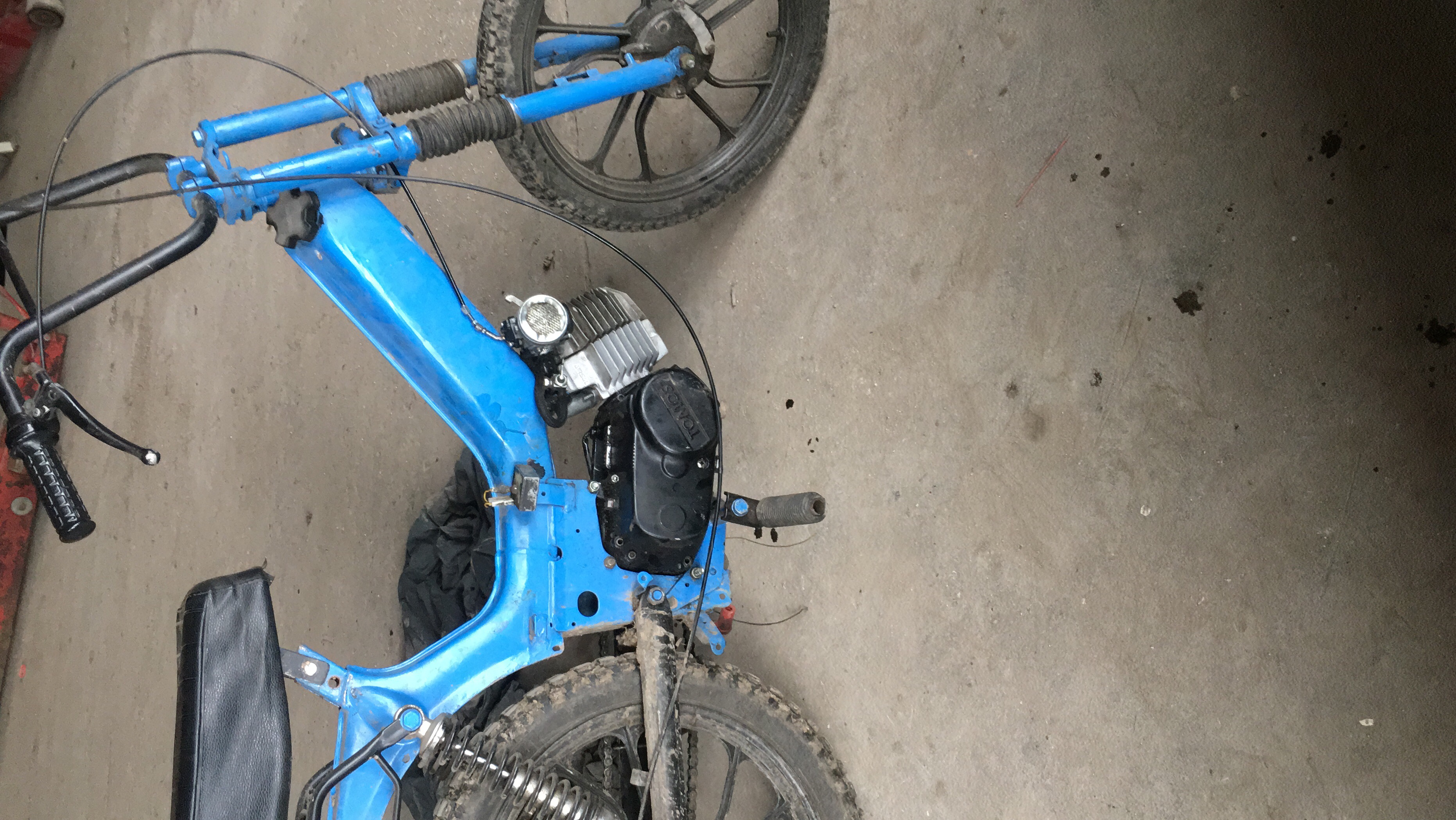

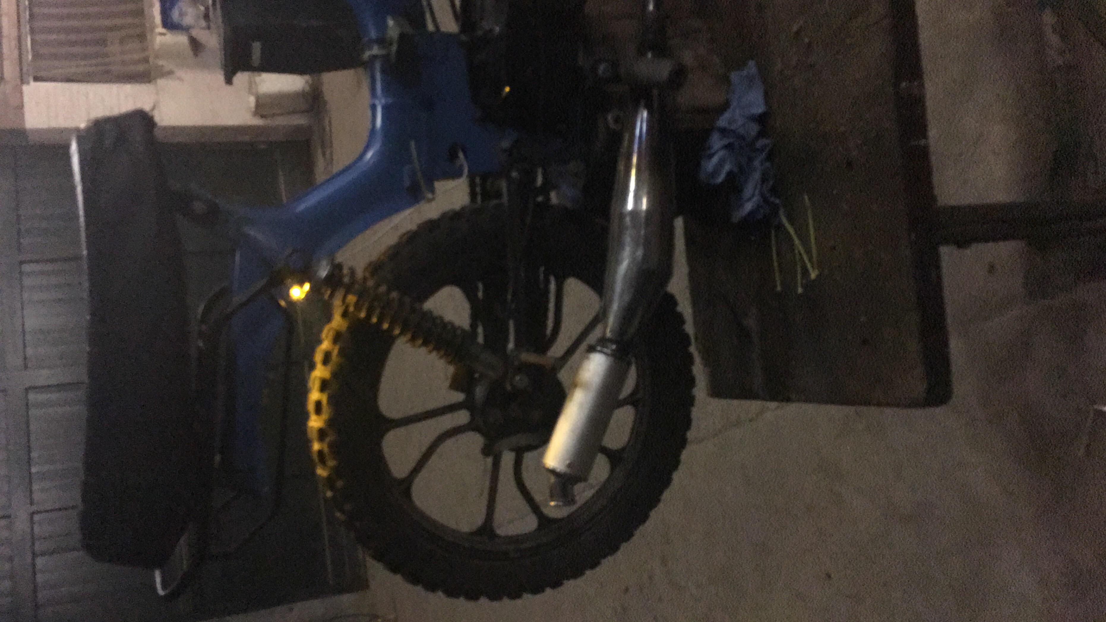

Berichtdoor ivowieman » 07 apr 2017 21:26
oja zo staat ie er nu bij

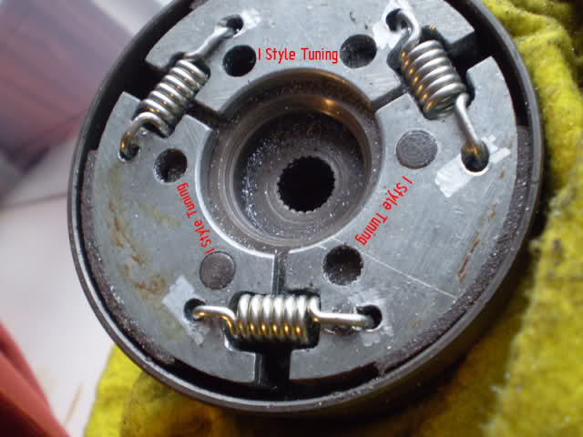

iemand ideeën hoe ik mijn koppeling hoogtoerig kan maken? rijdt nu al weg bij stationair zowat. wil hem echt best hoogtoerig hebben. heb een puch koppeling tot beschikking. weet alleen niet wat ik dan allemaal moet aanpassen. zijn. wel fijne koppelingen van puch, je kan ze met schroefjes stellen.
gaat dus om de 1e koppeling
Berichtdoor fireface » 07 apr 2017 22:35
Koppelingsveer een stuk inkorten.
Staat in de faq hoe dat moet.
Puch koppeling gaat niet passen.
Berichtdoor ivowieman » 07 apr 2017 22:53
ja maar zo'n tomos koppeling is niet echt alles als je hardt weg wil trekken. puch koppeling zal ooit wel passen als je er maar genoeg aan hebt aangepast :lol:
Berichtdoor fireface » 07 apr 2017 23:01
Een verlichtte Tomos koppeling met ingekorte veer en leren voering wil wel aardig trekken hoor.
Diameter van een Puch koppeling is anders, dus dat gaat hem echt niet worden.
Een ktm koppeling is wel pas te maken.

en due koppeling... kan je van die trekveertje gebruiken die je voor je remsegmenten gebruikt? lijkt mij wel goede optie en heb die nog liggen.

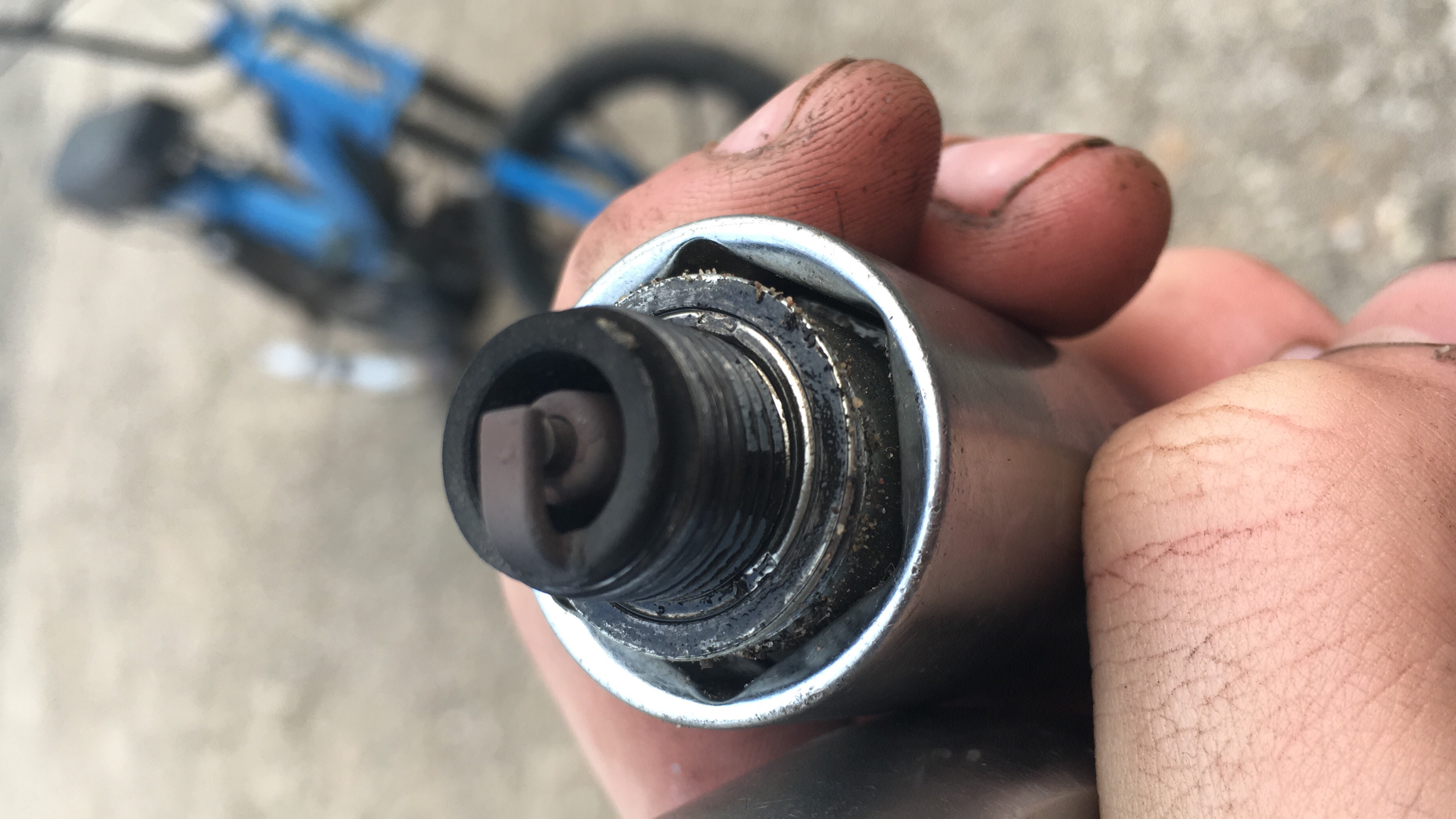

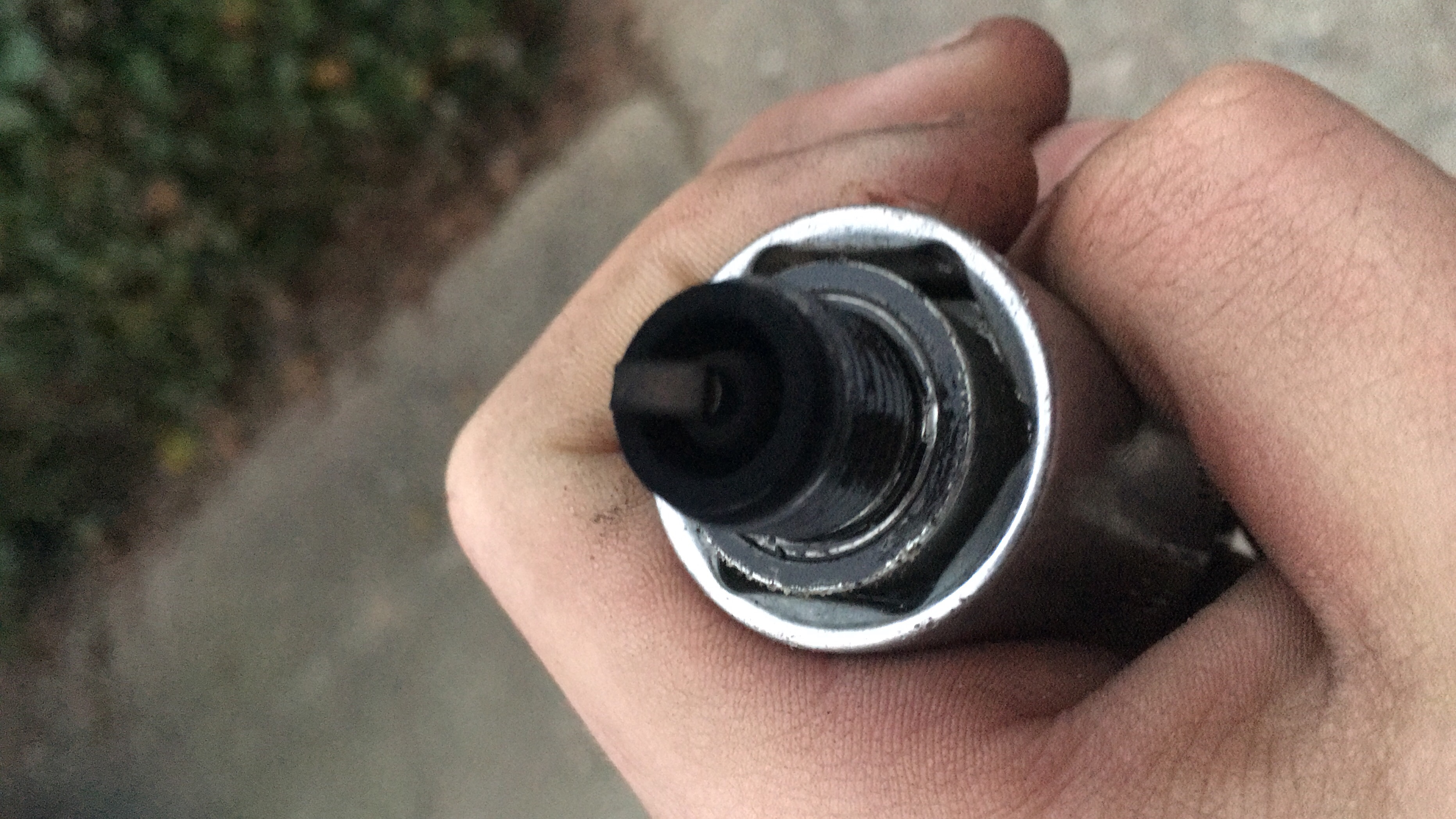

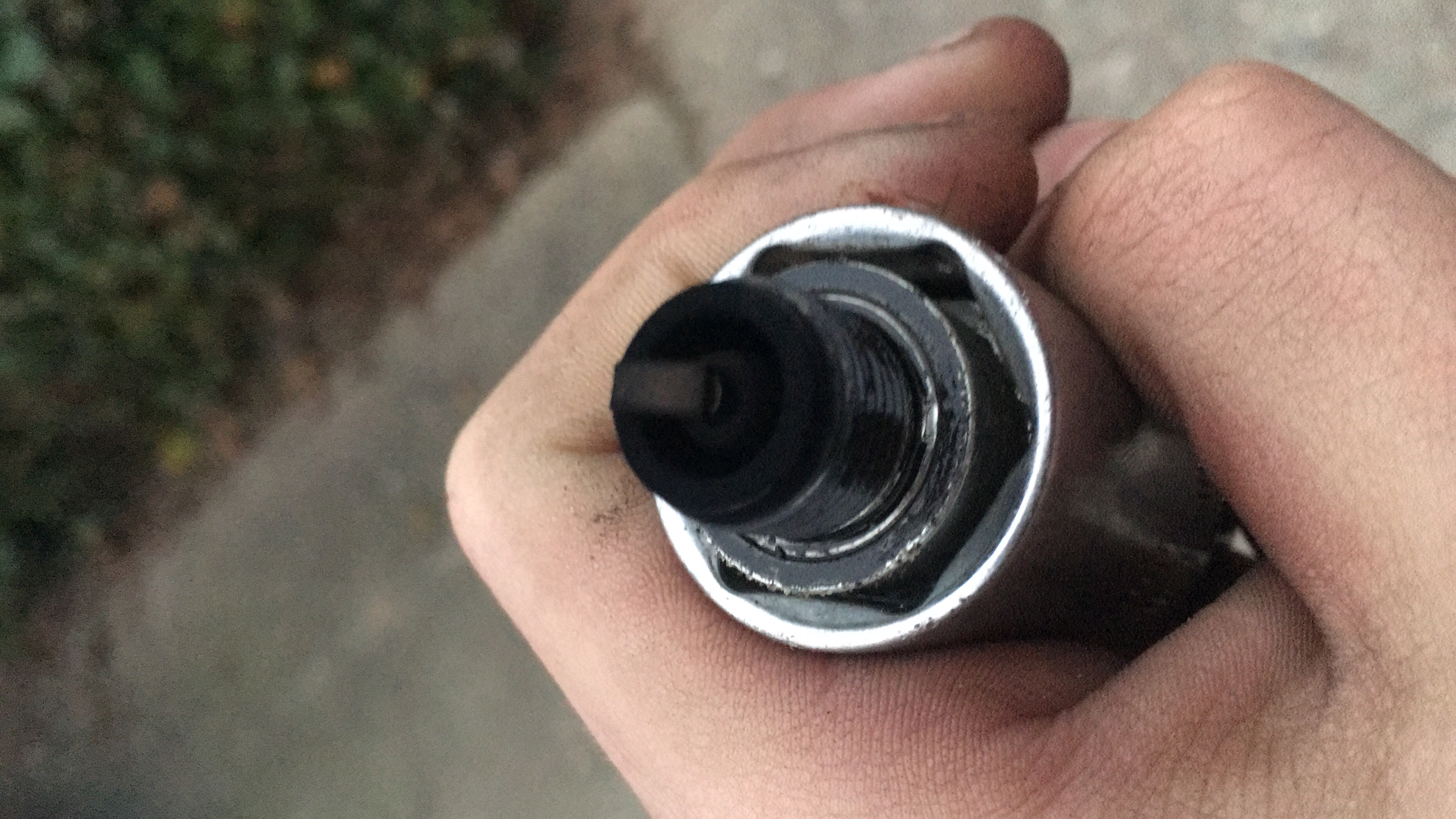

oka ff een vraagje over afstellen:
ik heb een bougie ngk met hittegraad 8. is dat te koud? dacht zelf namelijk dat hij met sproeier 69 vet geslagen was (zie foto). ook rijdt hij koud beter dan warm en als ik hem maar iets van 5 tellen stationair laat draauen en dan gas geef dan slaat hij af.
wat denken jullie grotere sproeier of kleiner?
sproeier 69
sproeier 67
tomsmos
Berichten: 47
Locatie: Haarlem
Berichtdoor tomsmos » 08 apr 2017 11:43
Je bougie moet naar 'koffie-met-melkbruin' zoals bekend, dus sproeier 66 denk ik dan. Je zegt dat als je gas geeft hij afslaat, dat lijkt me dan teveel benzine.
Als hij warm beter rijdt dan koudt; als metaal warm wordt zet het uit, dus het kan zijn dat er ergens dan iets niet meer goed afsluit. Dus ff lekker goed (of dus slecht...) warm laten lopen, en als je merkt dat hij minder loopt een deotest doen.

Ik denk dat je die veren voor je remmen best kunt gebruiken, maar je kan denk beter gwn scootertrekveren gebruiken. Die zijn best goedkoop en je hebt ze in verschillende sterktes. Als je namelijk wel je remveren gebruikt en ze vervolgens te strak of te slap zijn, moet je weer nieuwe gaten boren, omdat scootertrekveren denk ik een andere maat hebben.

Remsegment veren zijn veel en veel te groot.

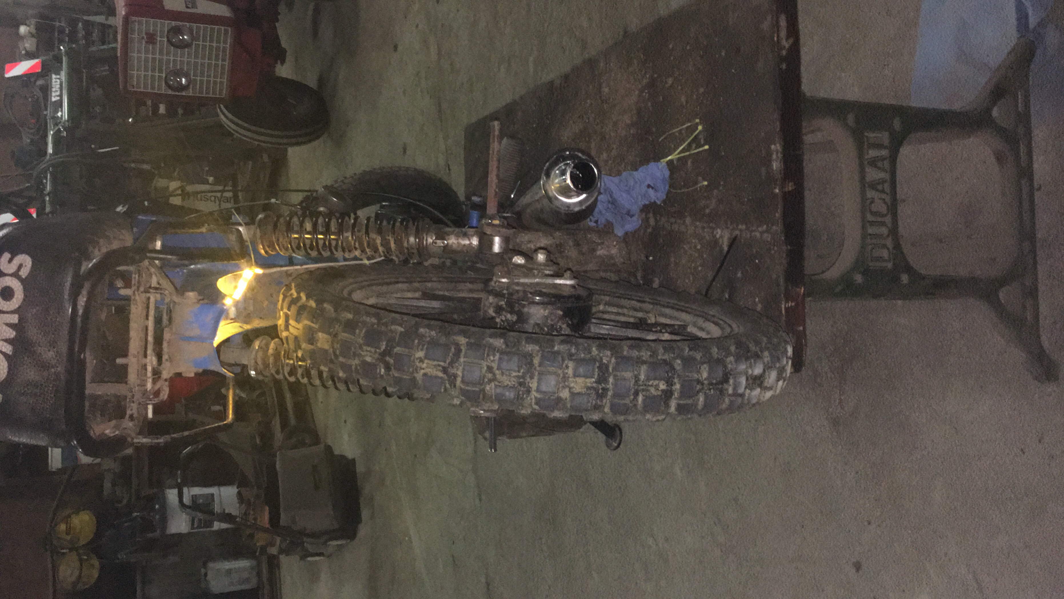

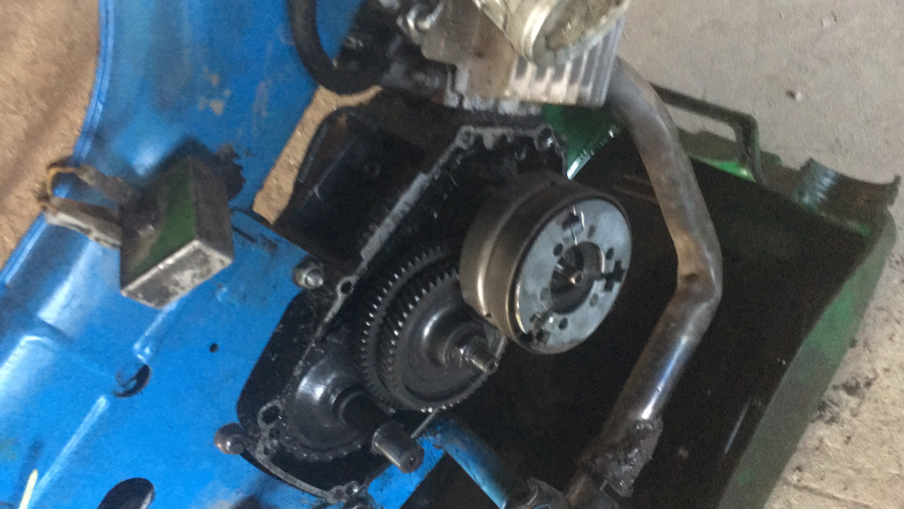

oke, ven avdnaag bezig geweest met inrijden en de puch koppeling san te passen. dat lijkt mij opzich aardig te lukken. enig probleem is dat hij zegmaar iets uit het koppelingshuis steekt waardoor ik denk dat t carterkap er zometeen niet op past. weet iemand of er ruimte tussen het koppelingshuis zit en de carterkap? anders moet ik daar ook nog wat voor verzinnen...
Berichtdoor ivowieman » 08 apr 2017 20:05
hier trouwens al een fotootje

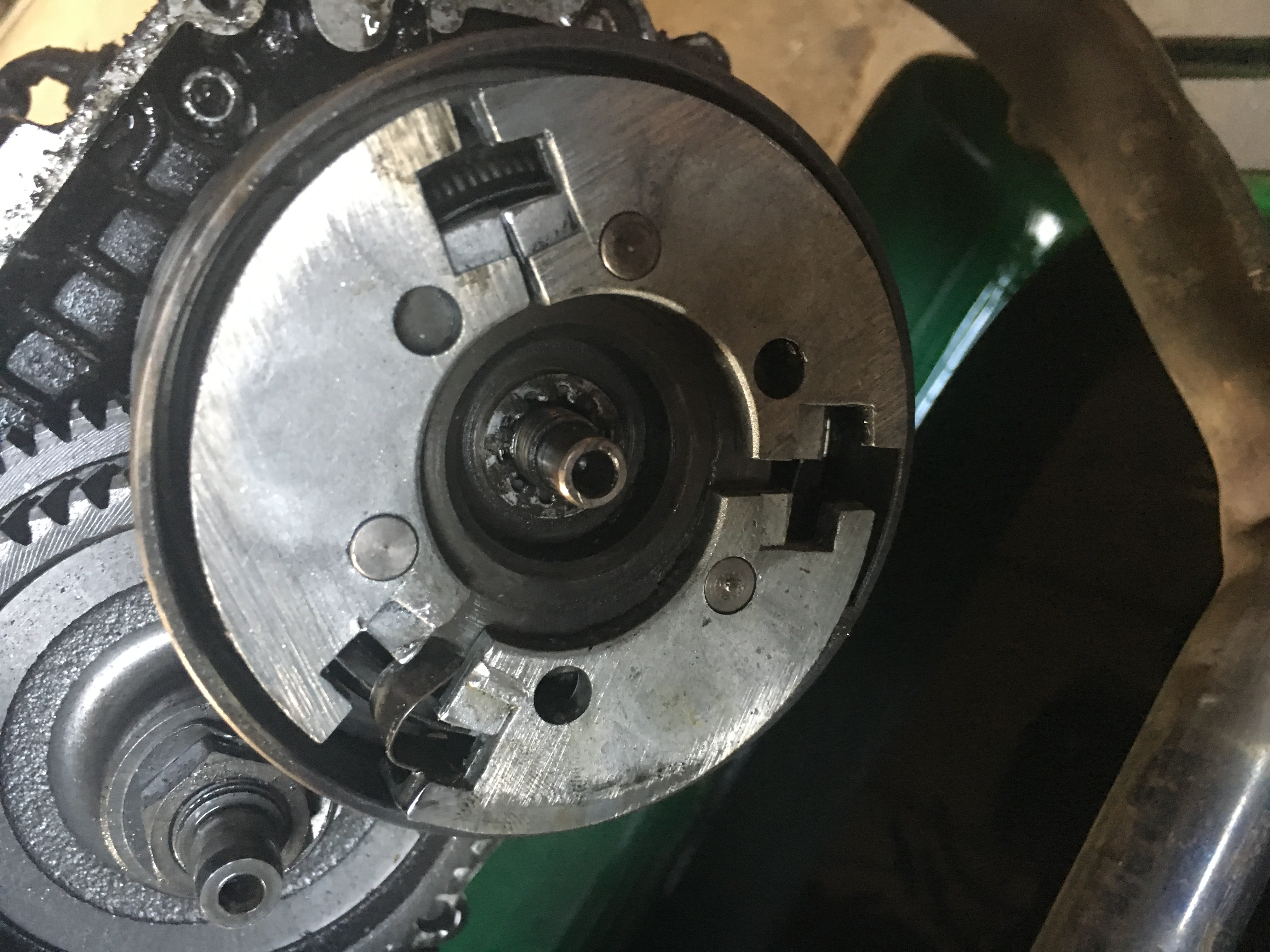

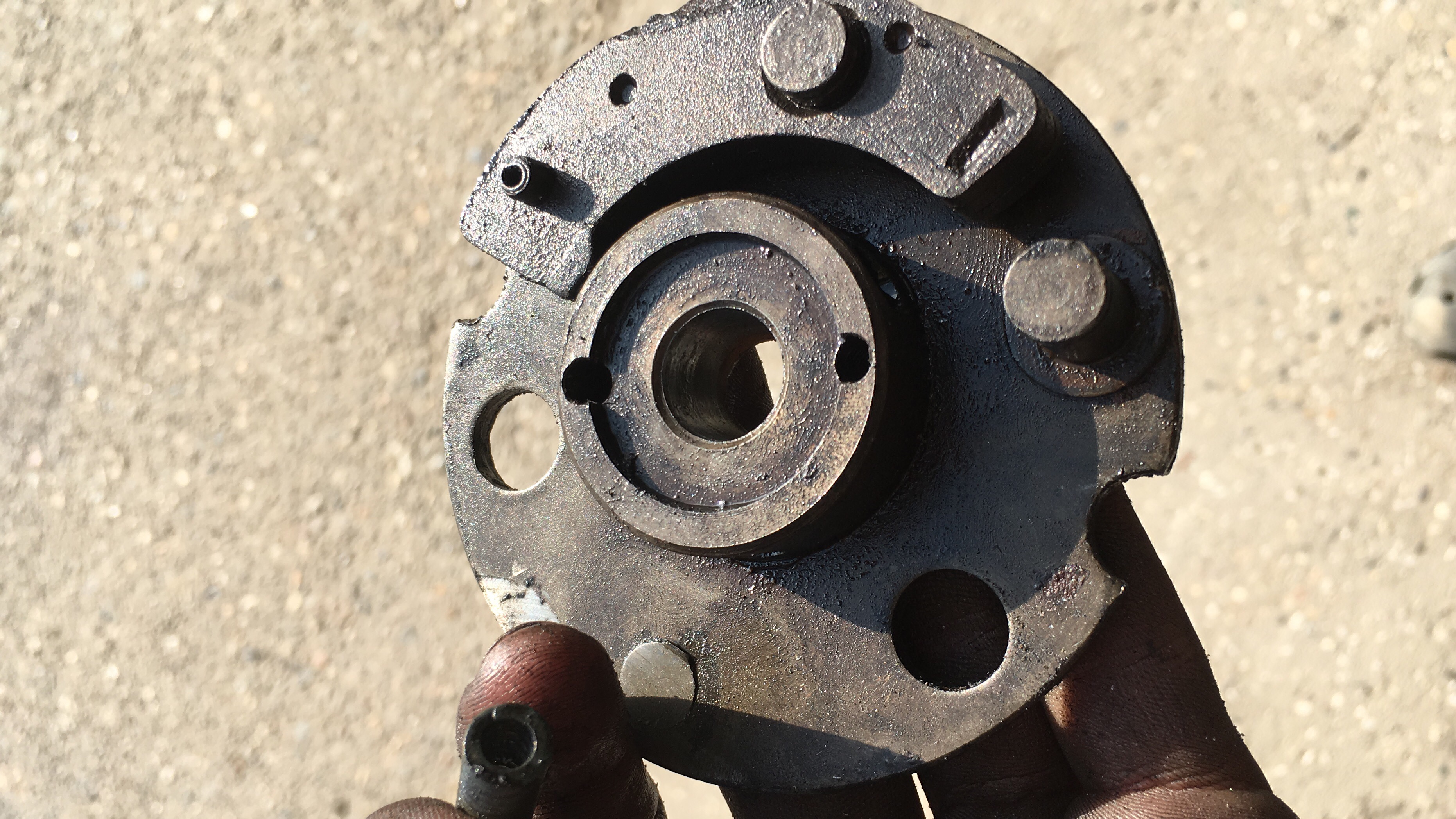

Berichtdoor ivowieman » 09 apr 2017 19:03
heb carterkap eraf kunnen halen! brommer vloog wel bijna in de fik :lol:
trof koppeling op hele rare manier aan (zie fotos)
heb koppeling gemaakt en veer ingekort.
vraagtekenveer ook geplaatst en pakking geplaatst.
schakelt beter op.
nu alleen nog de ontstekung hoed afstellen en carburateur een sproeier maatje kleiner doen
