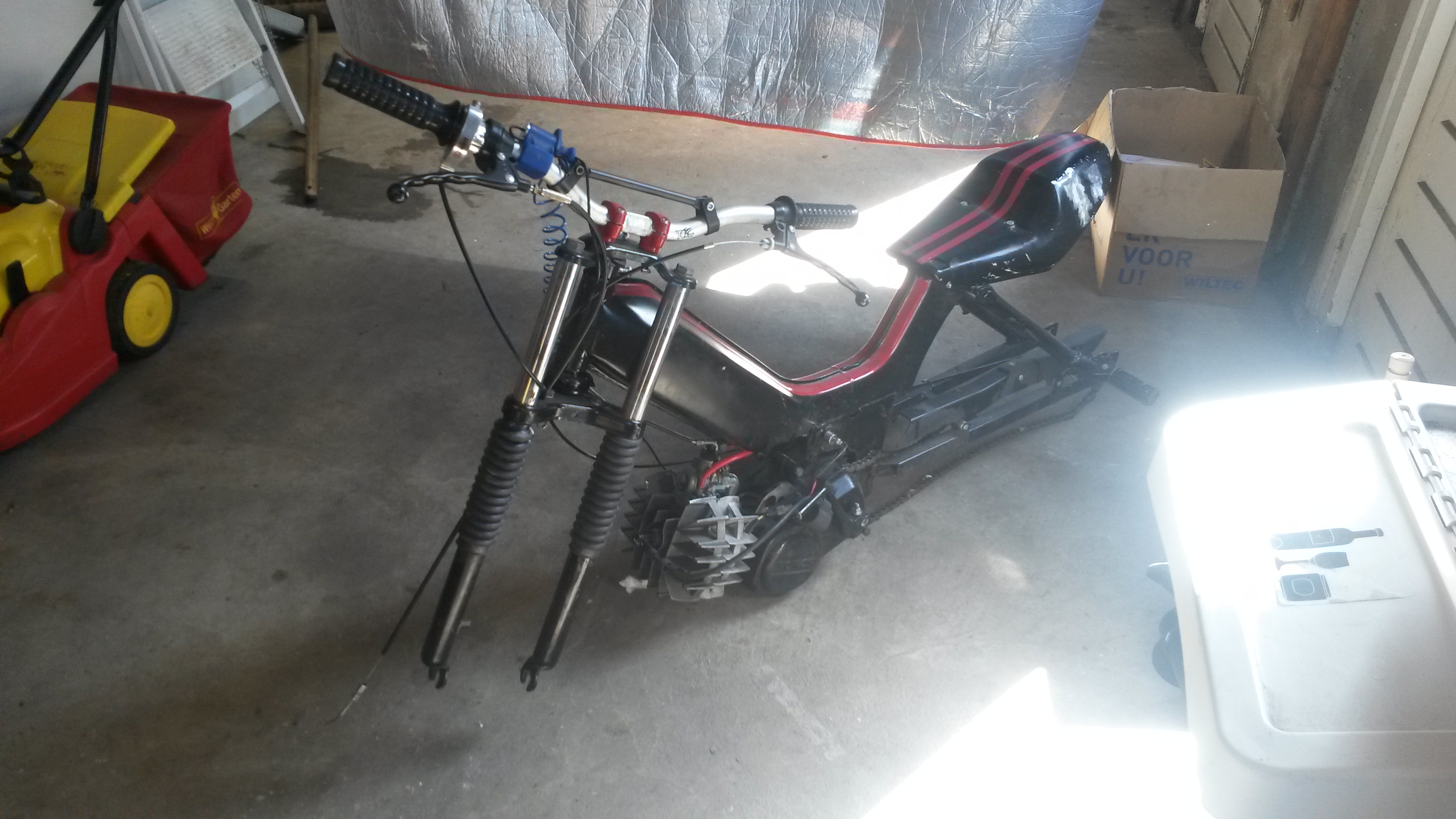

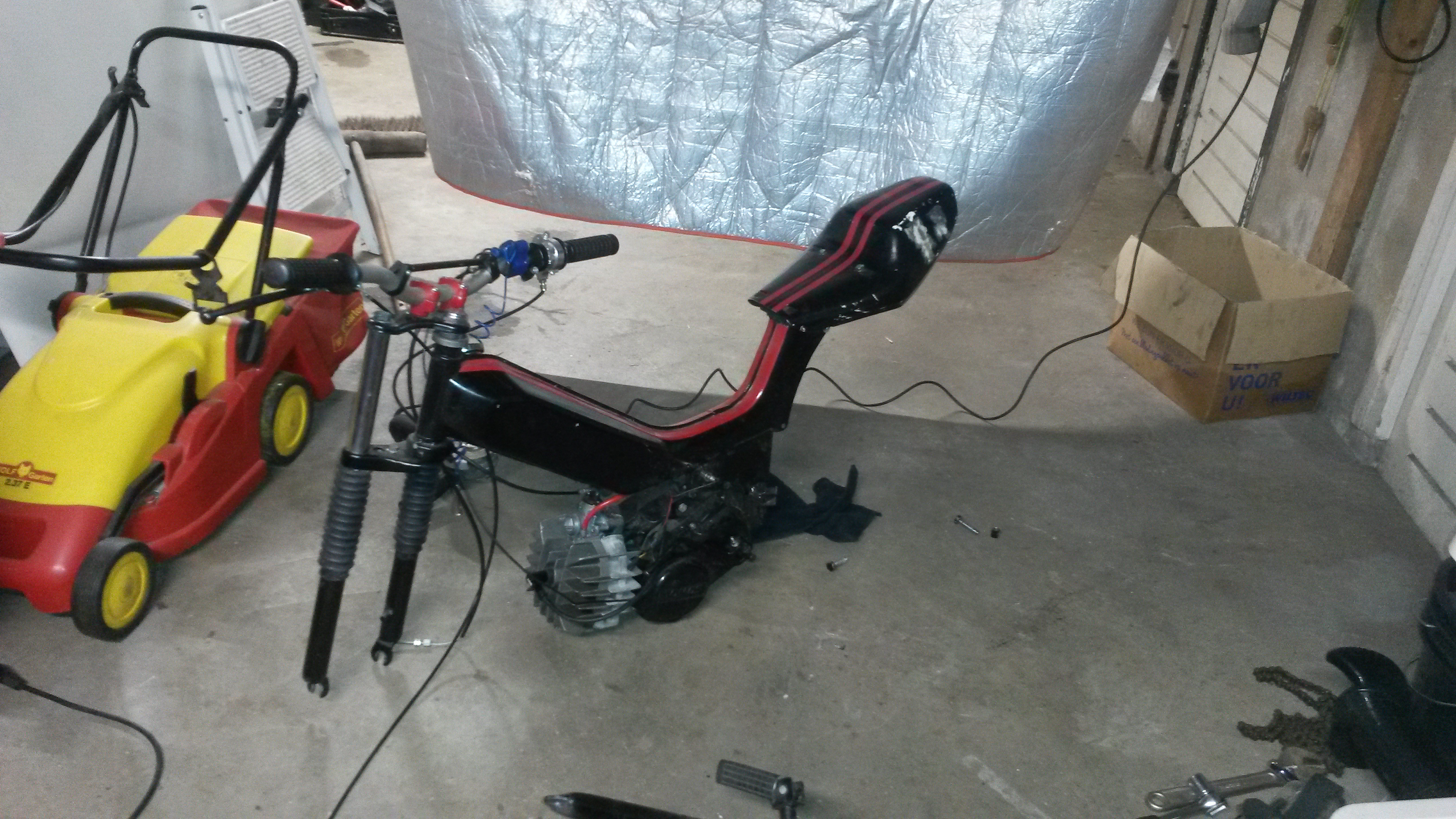

Ik heb sinds kort weer een nieuw project: een sprinter :D .
Ik kocht hem twee weken geleden, voor maar €150 :)

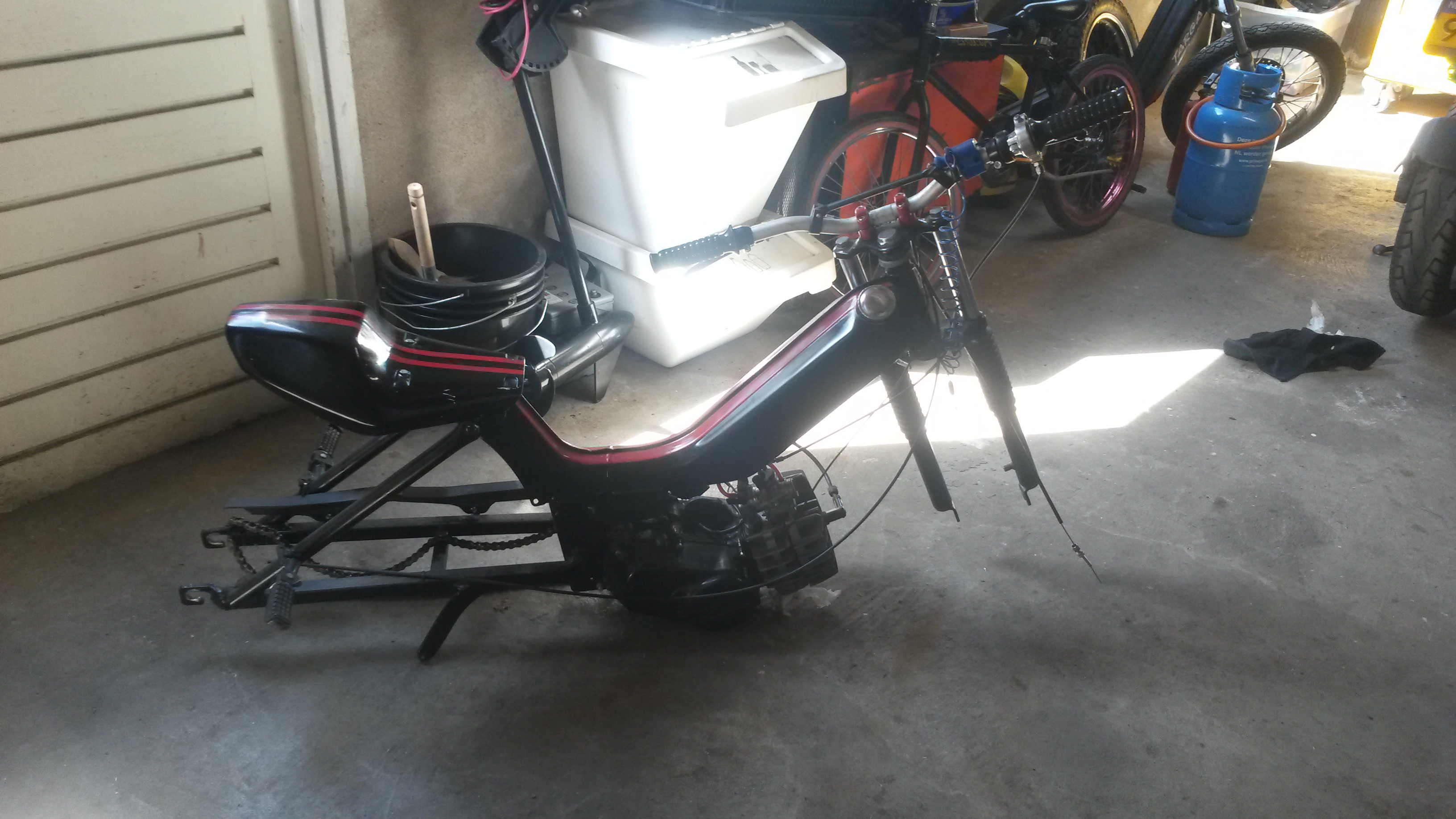

Het is best al een leuk ding, maar wel alles is best wel beun gedaan :roll: naar mijn menig.
Nu eerst maar ff de foto's:

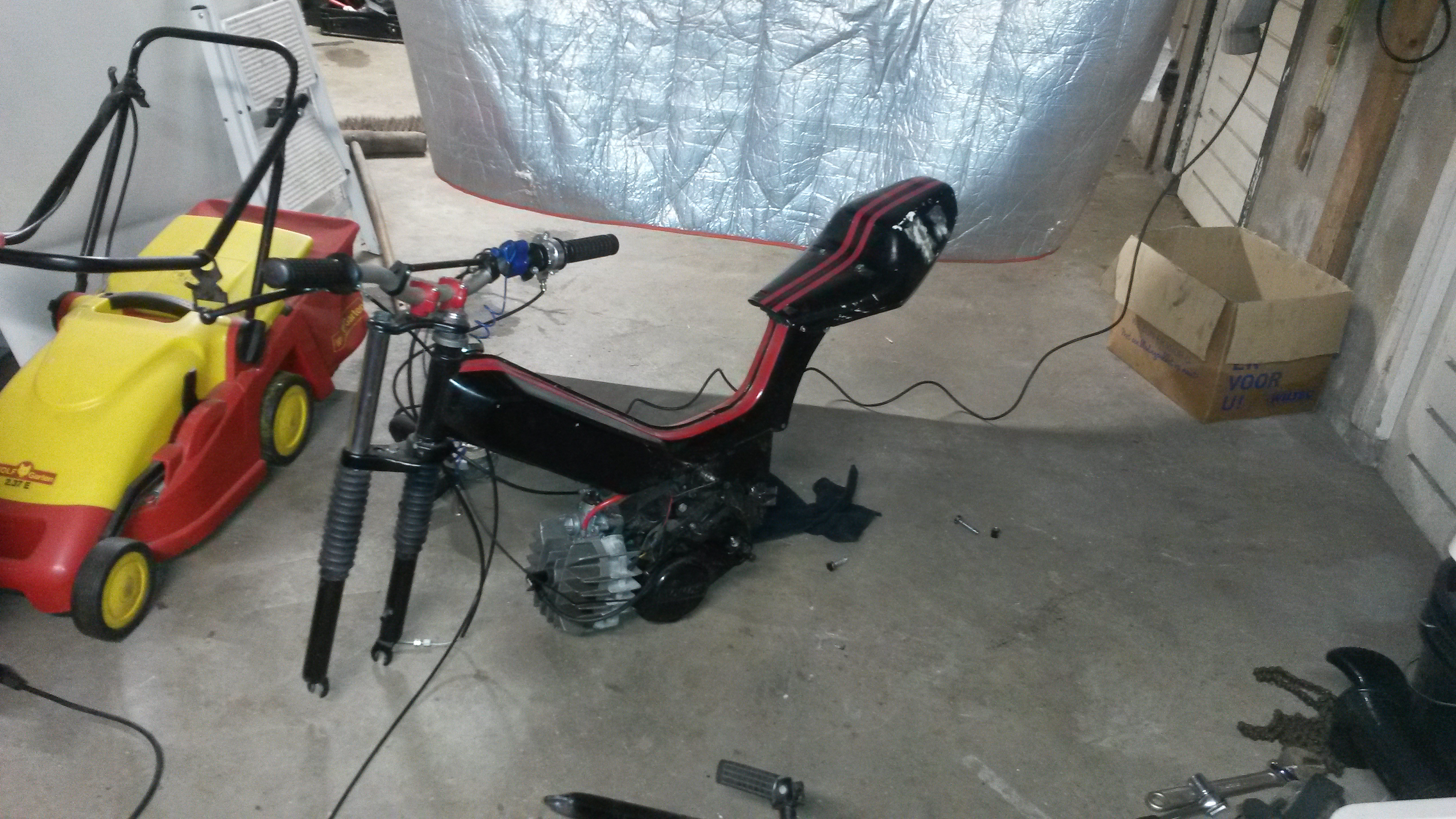

Okee, dat ziet er wel aardig uit allemaal :)

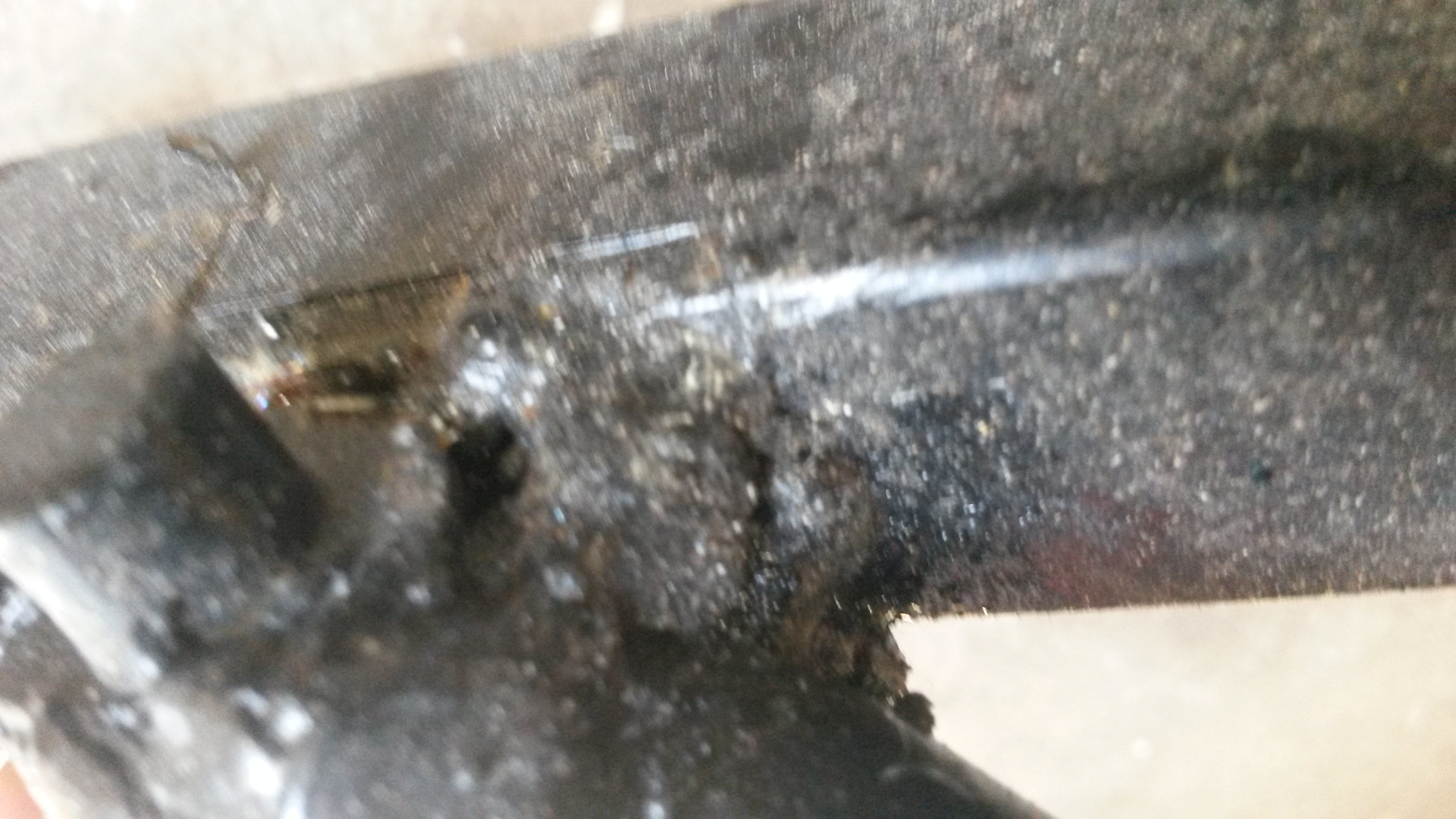

Maar nu het beun-gedeelte:

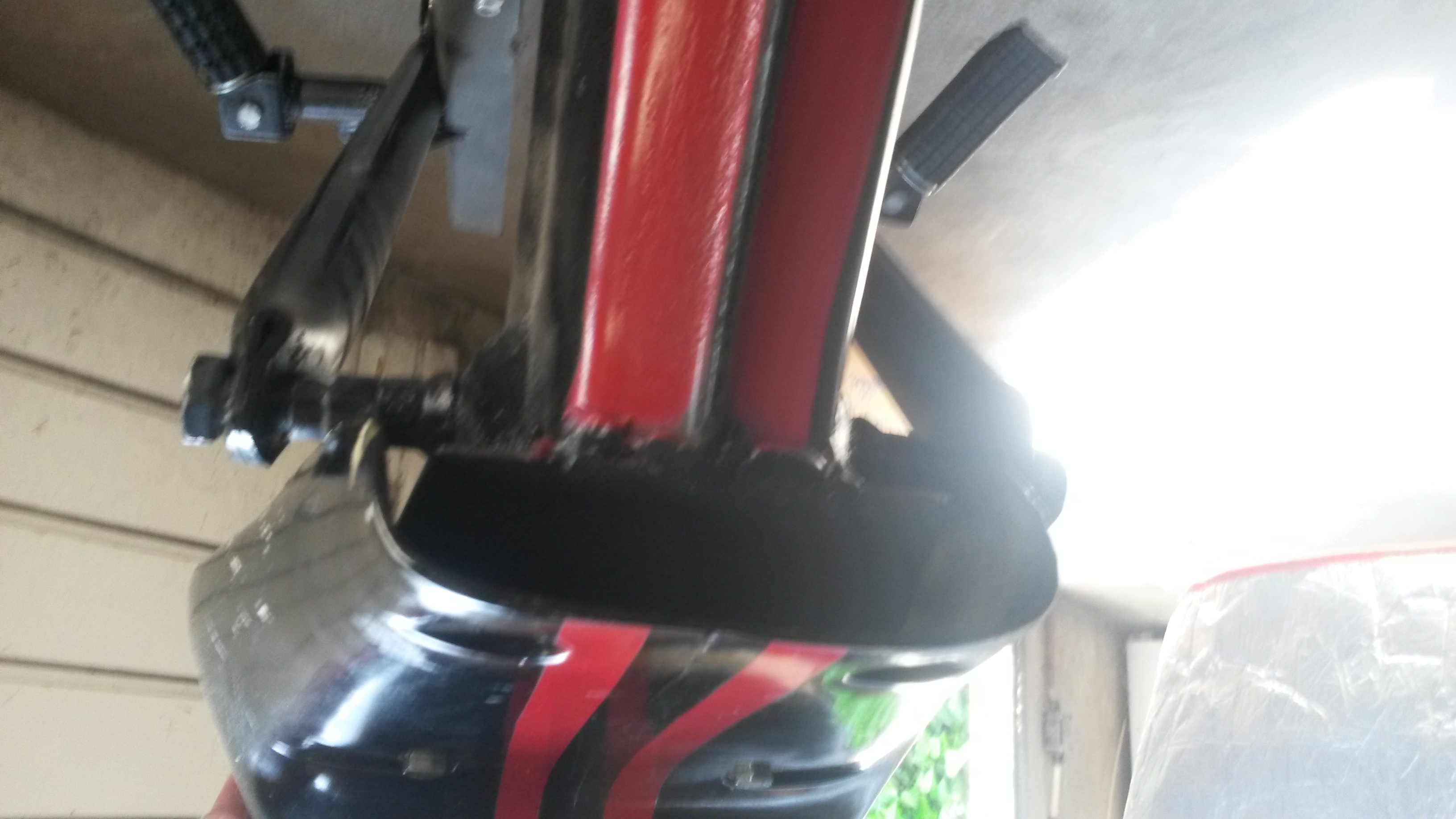

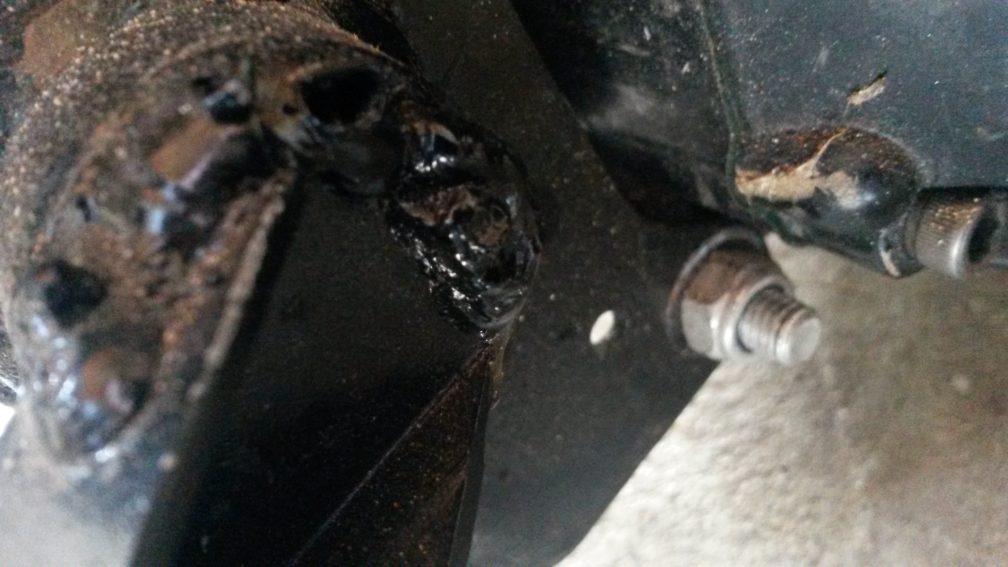

Naar mijn menig echt te slecht gelast voor een sprinter. Als ik straks 100 rij, heb ik liever wel dat mn achterbrug blijft zitten;)

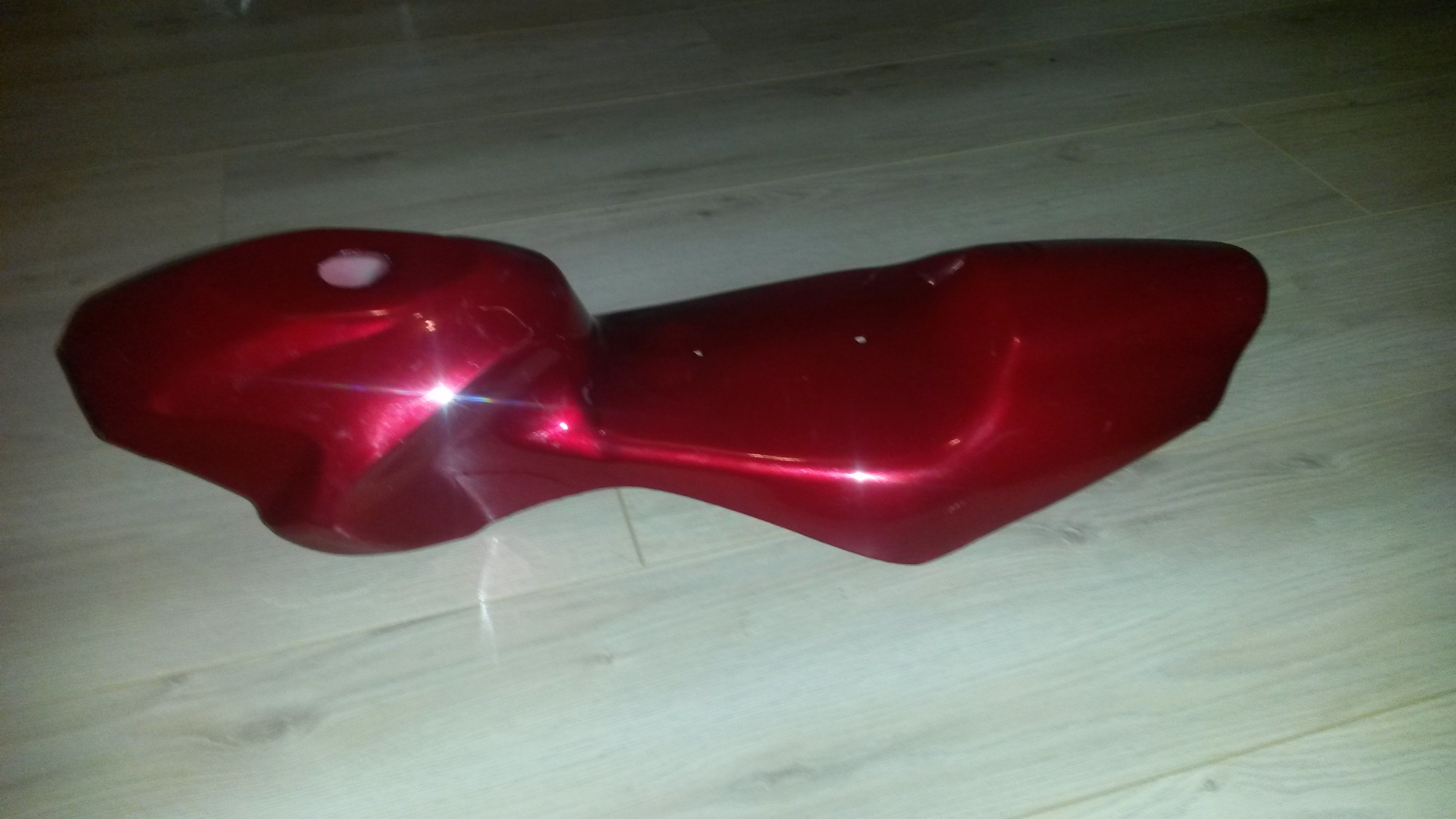

En ook het zitje is niet echt mooi zo :|

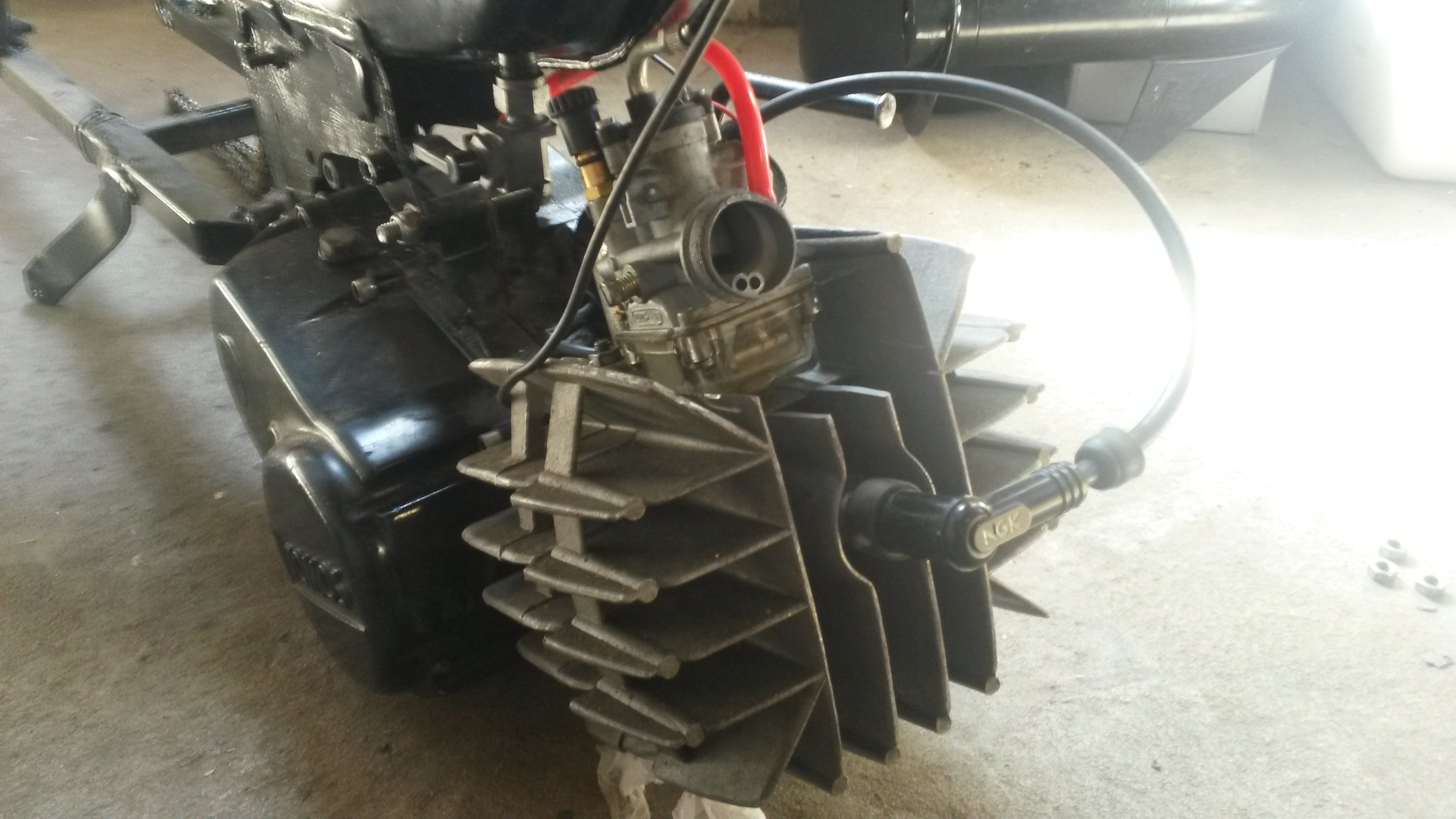

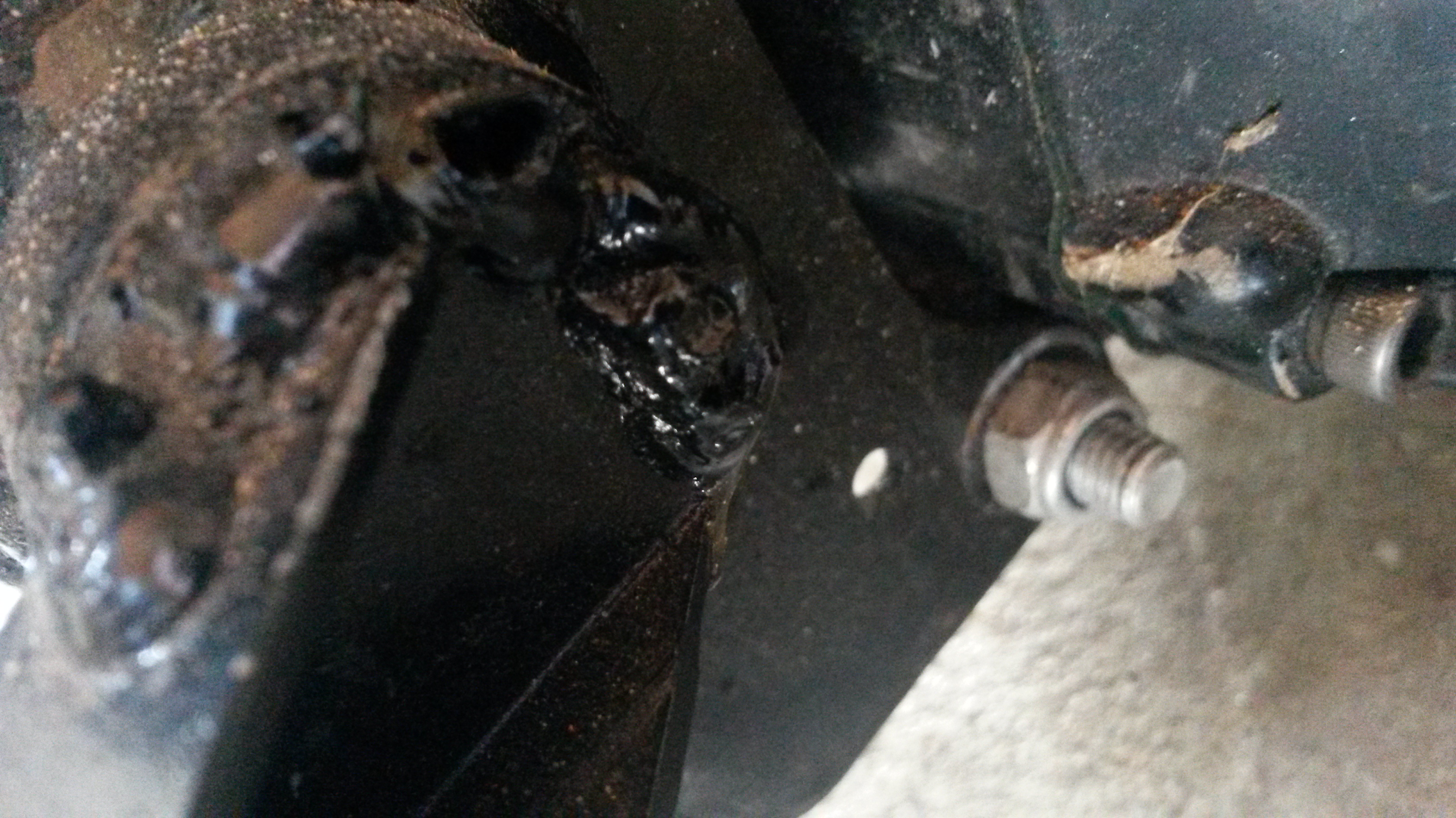

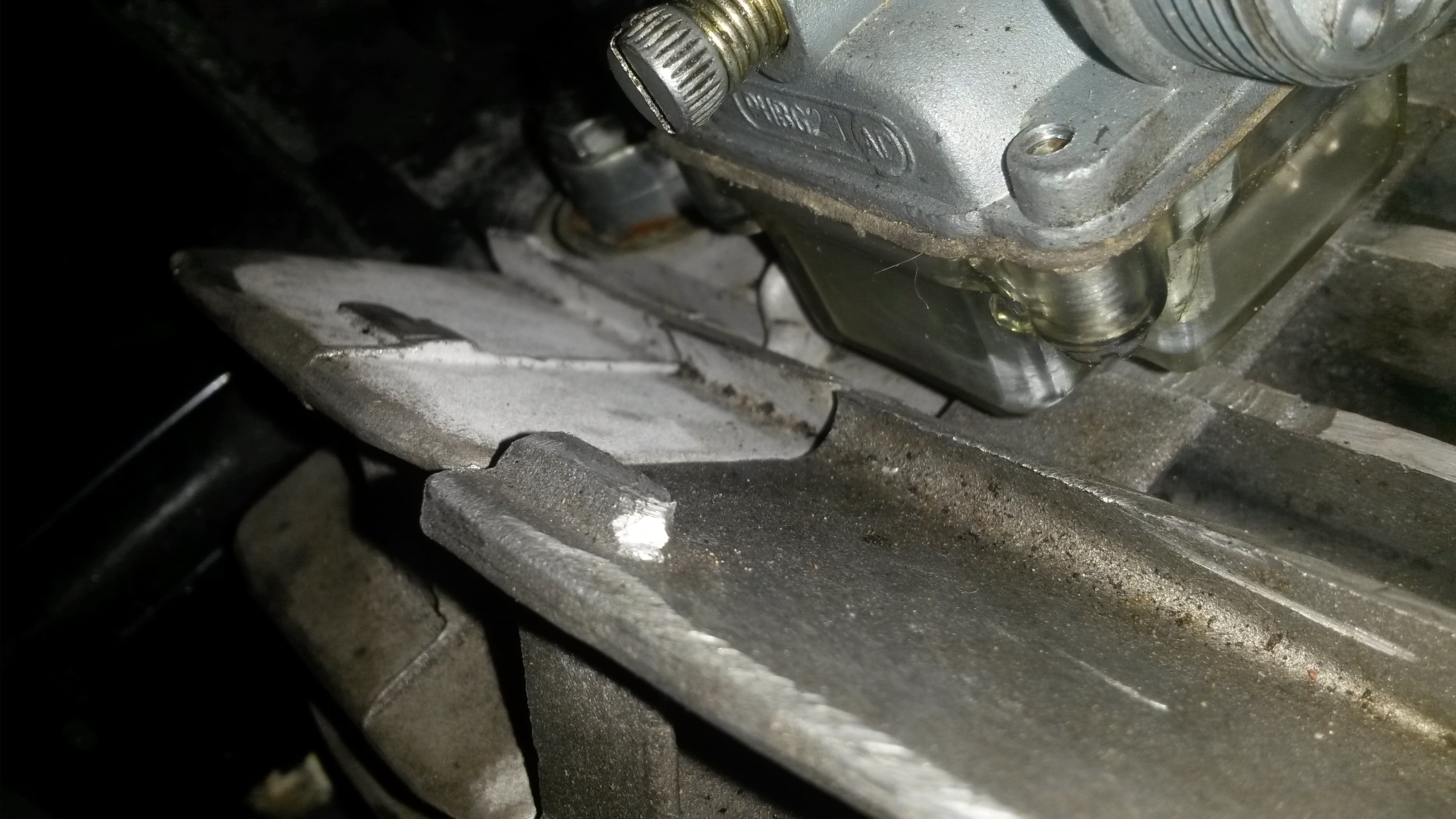

Lekker beun de koelribben eraf geslepen voor ruimte voor de carb. :

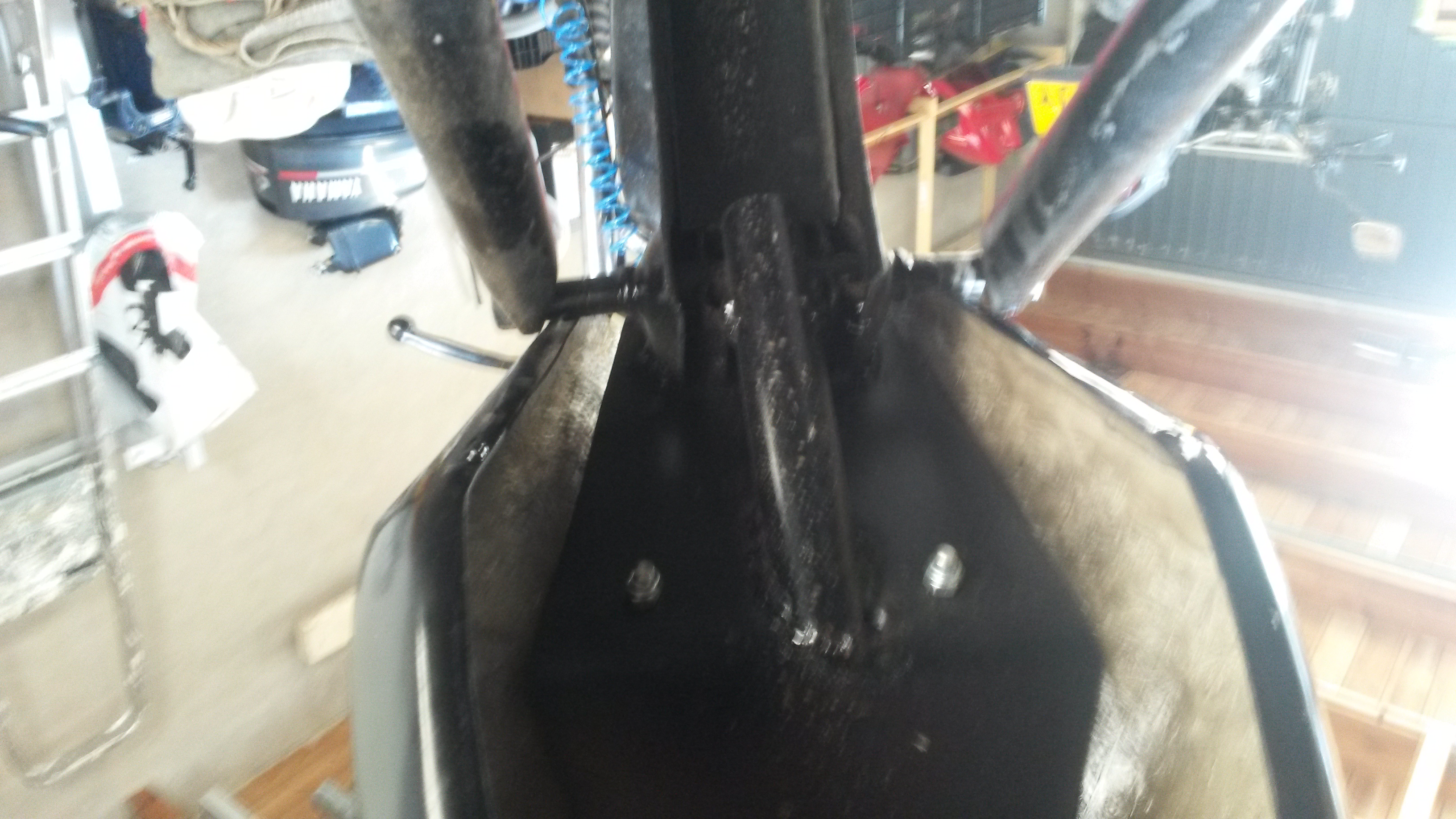

De blokophanging;(

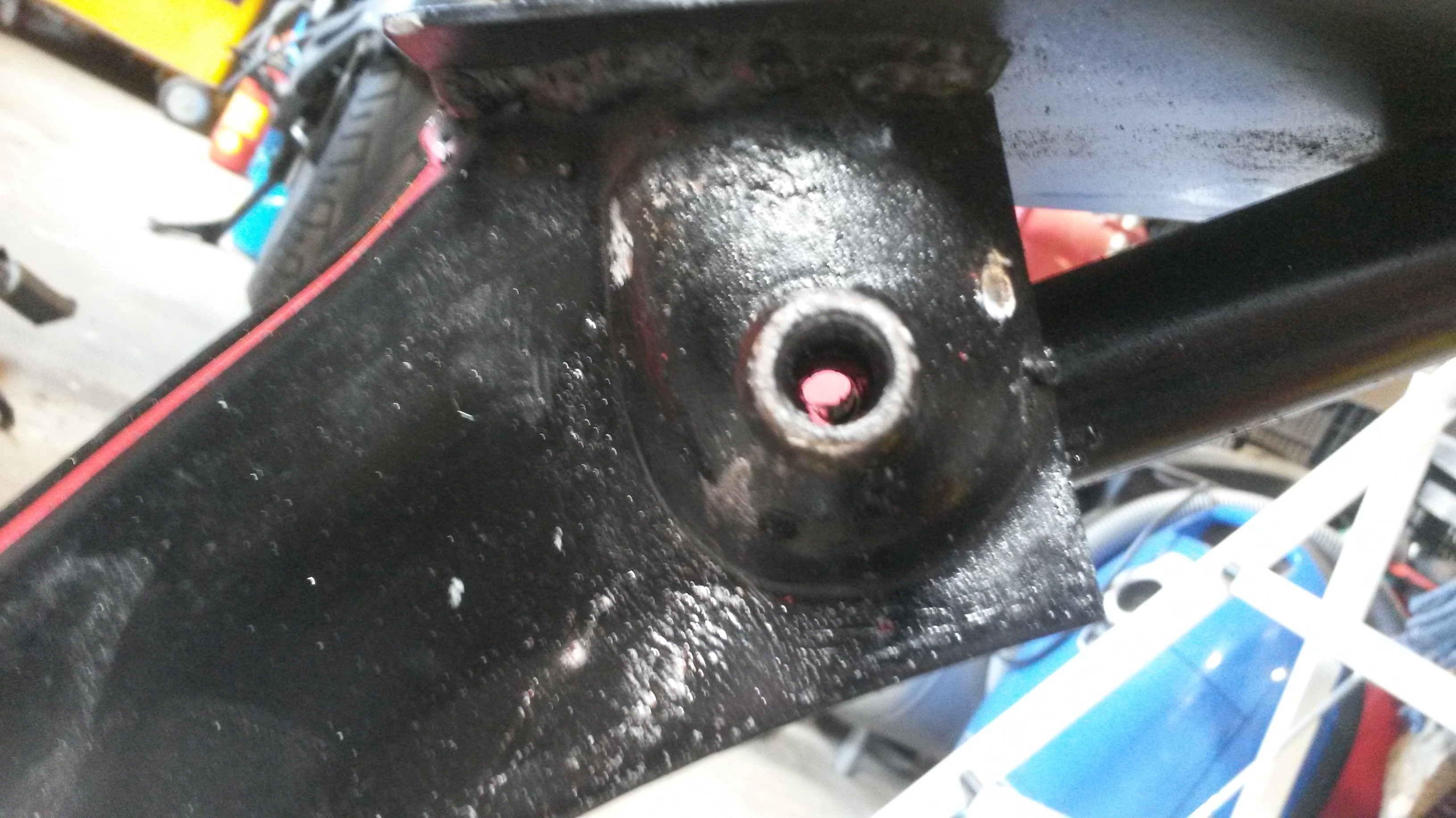

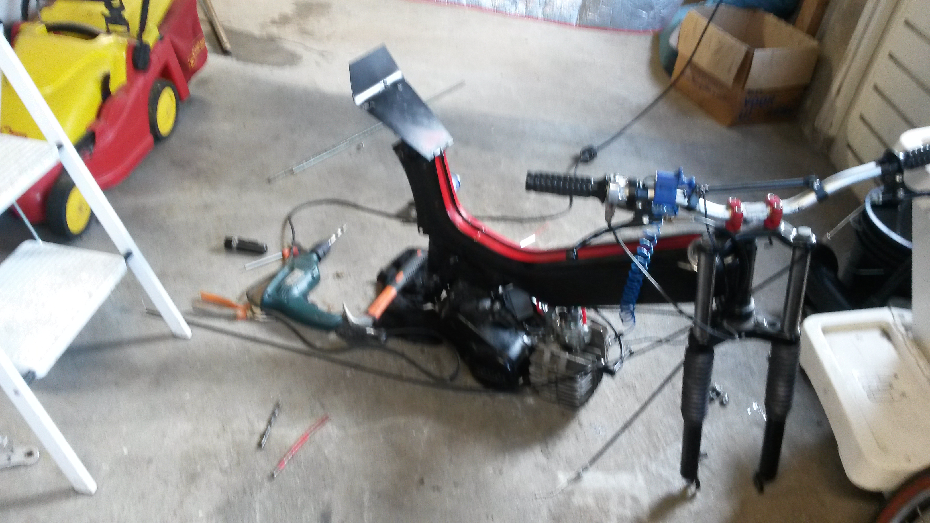

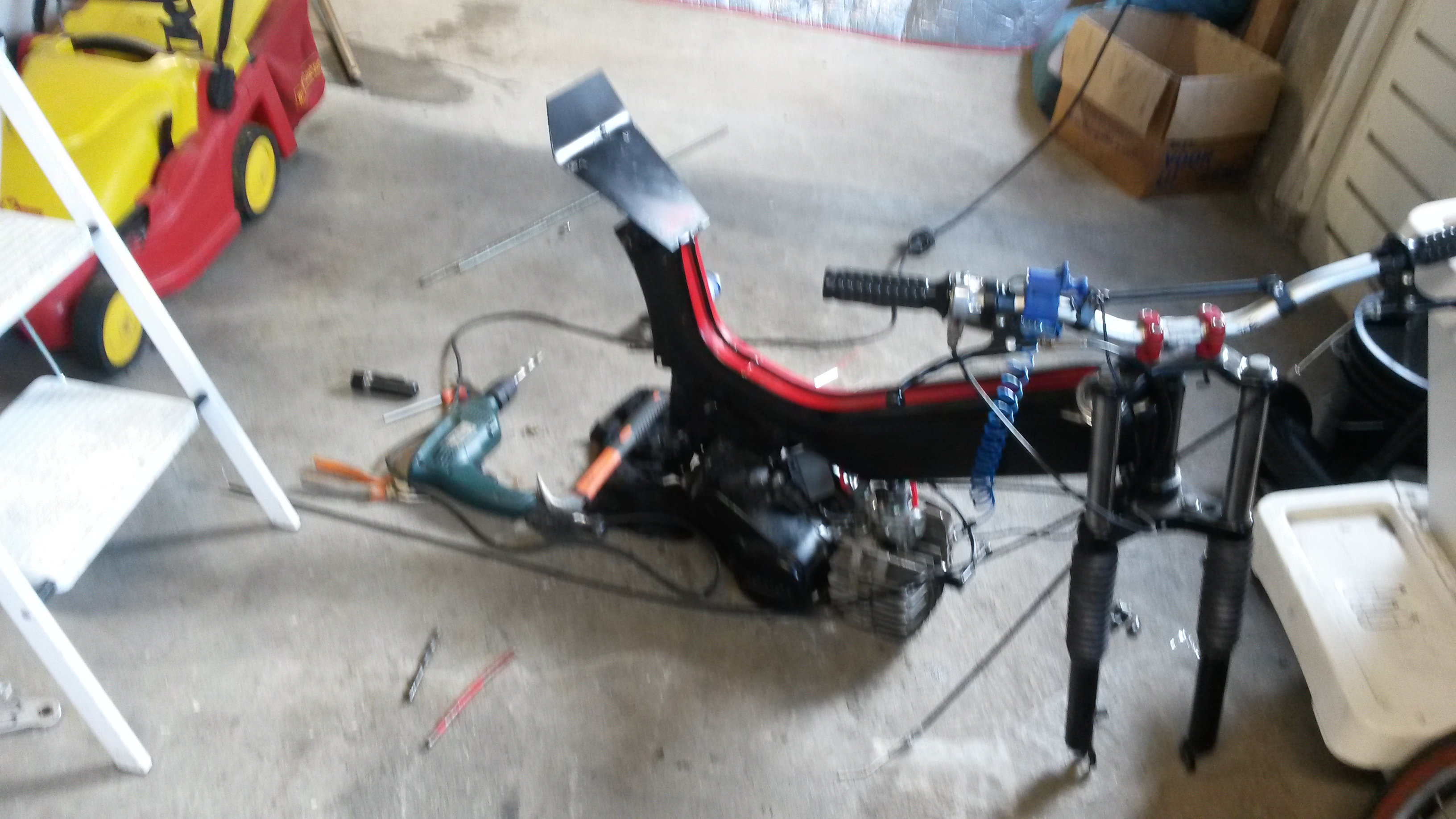

Ik had al snel besloten dat er zeker een andere achterbrug op ging, dus meteen maar ff eraf gehaald.

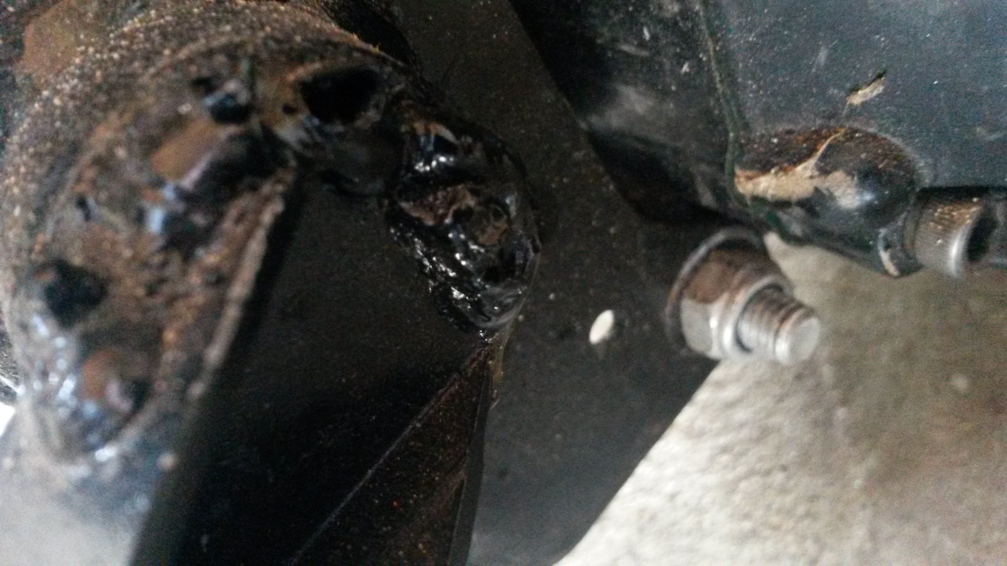

Alleen omdat het zitje op het schroefdraad van mn veren gelast zit, brak mn bout al snel :(
Maar ik heb toch iets nodig om mn veervervangers op te zetten. Dus na lang denken toch iets gevonden wat niet beun is: ik boor hem uit, las een lang stuk schroefdraad erin en zet er aan elke kant een dopmoer. Zoiets dus:
Zonder zitje
(sorry, ik zie net pas dat hij zo waazig is :lol: )

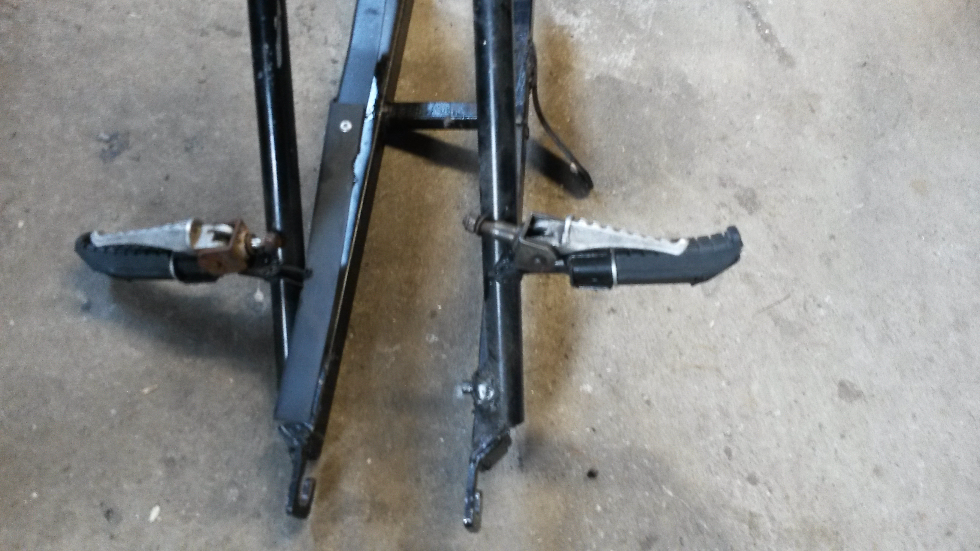

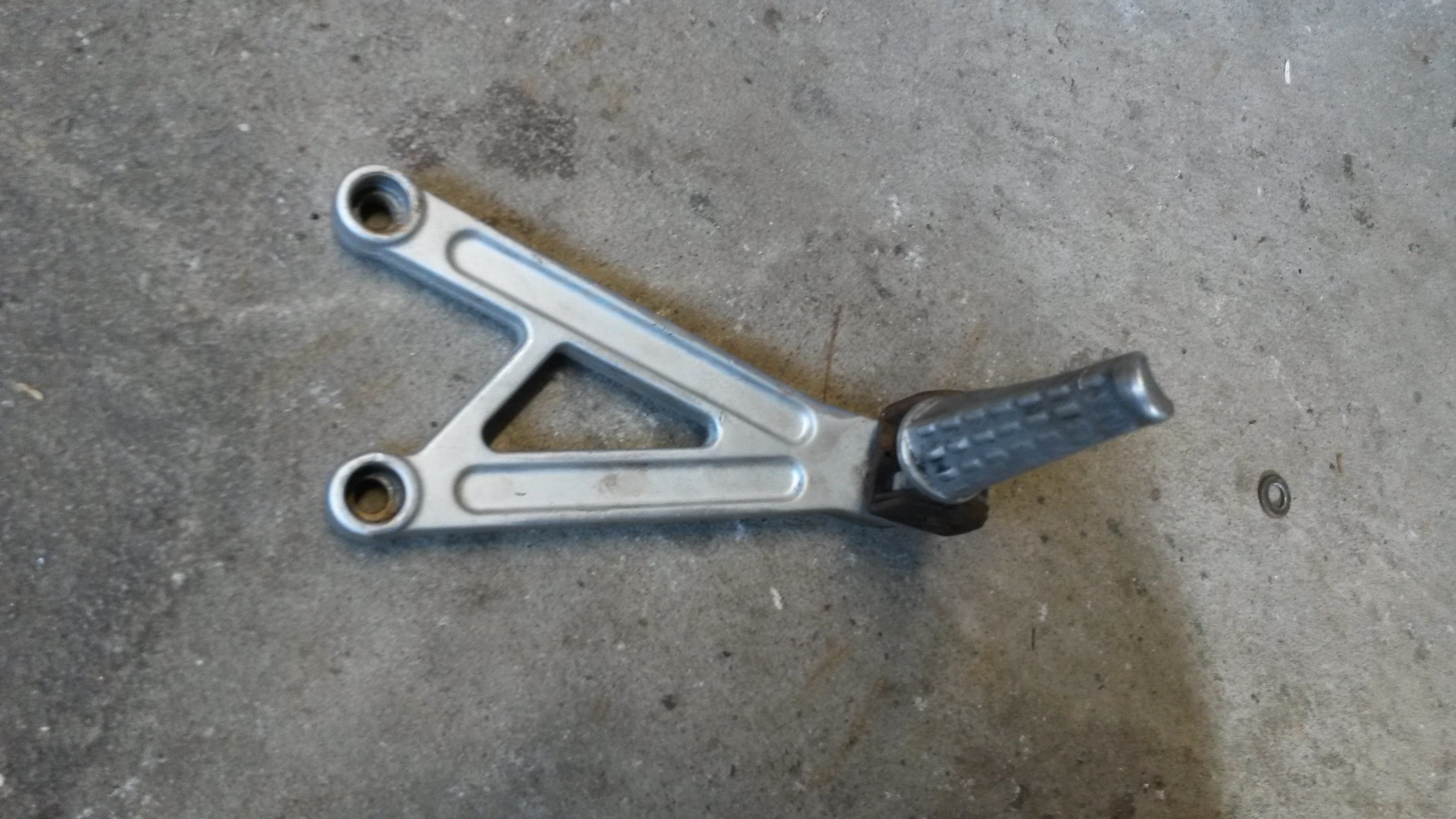

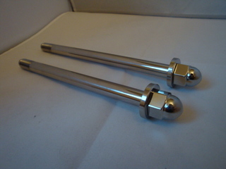

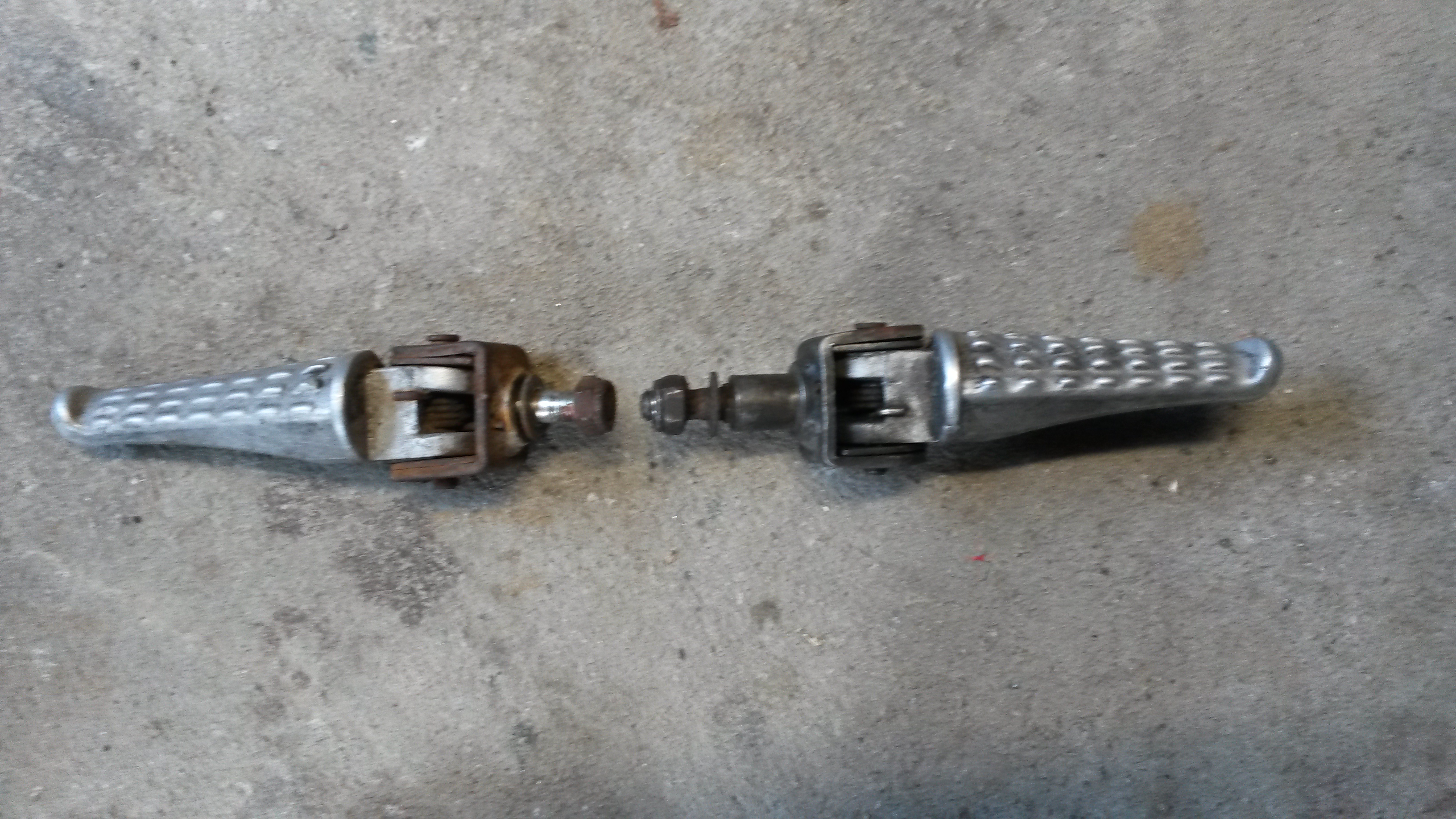

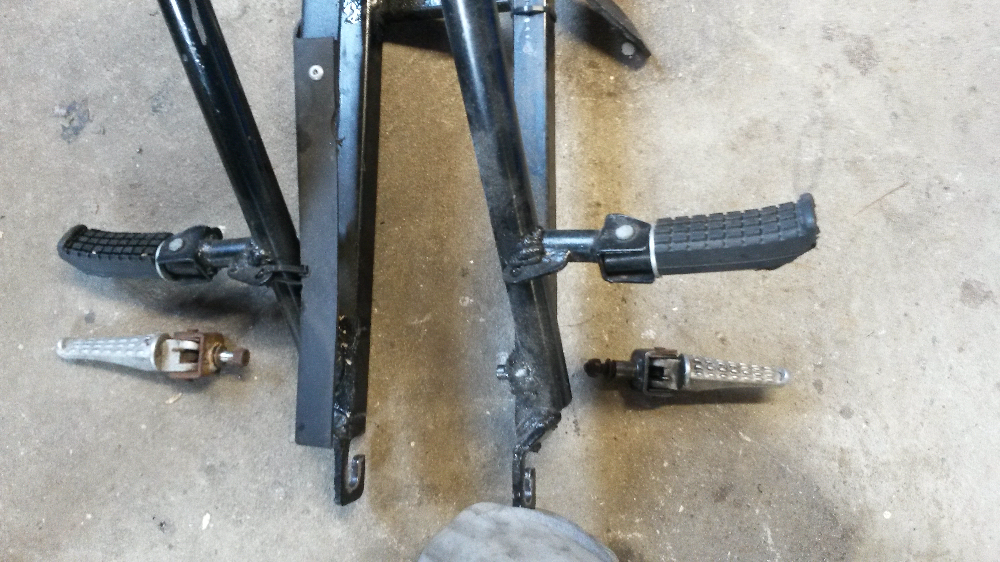

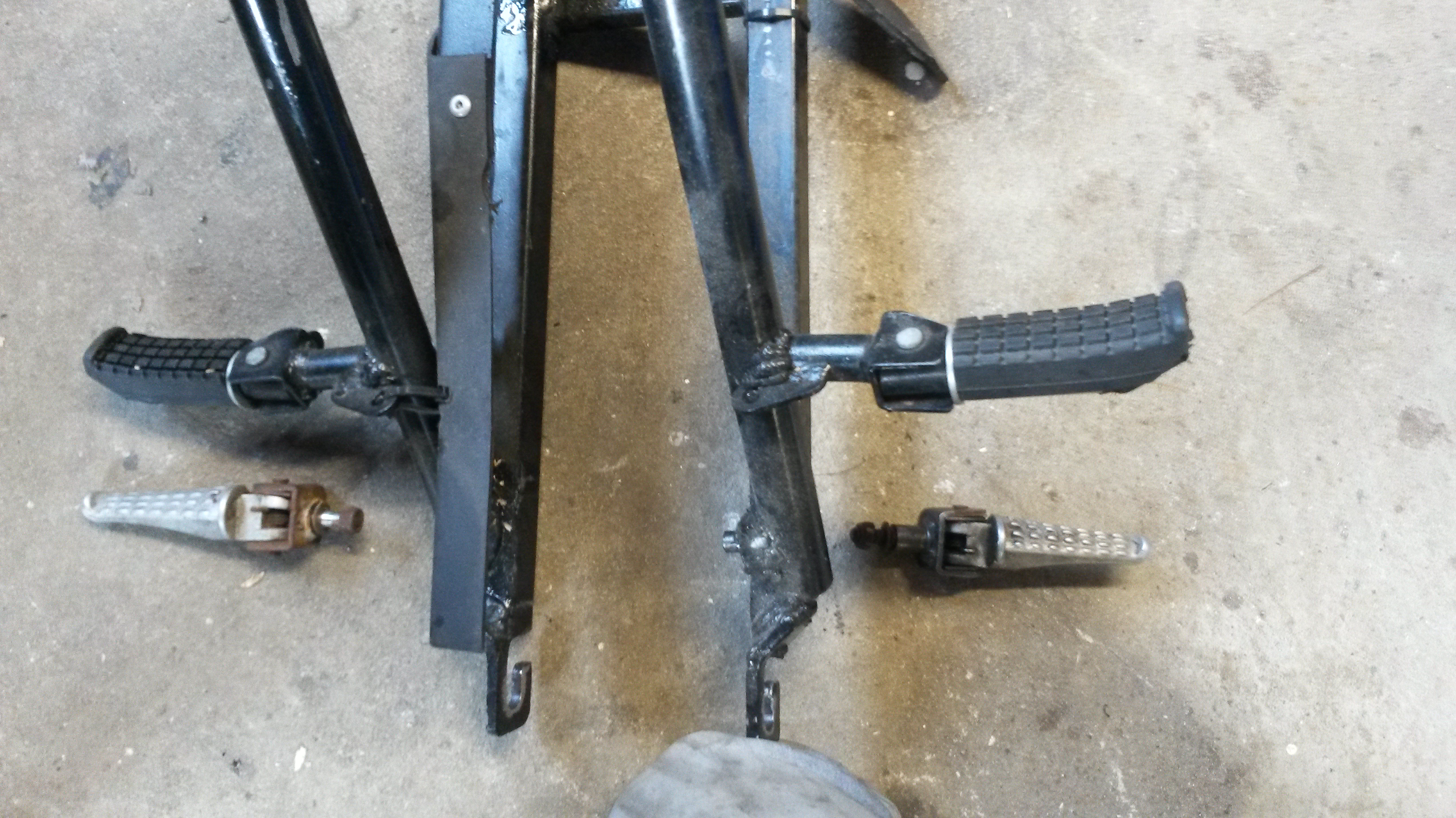

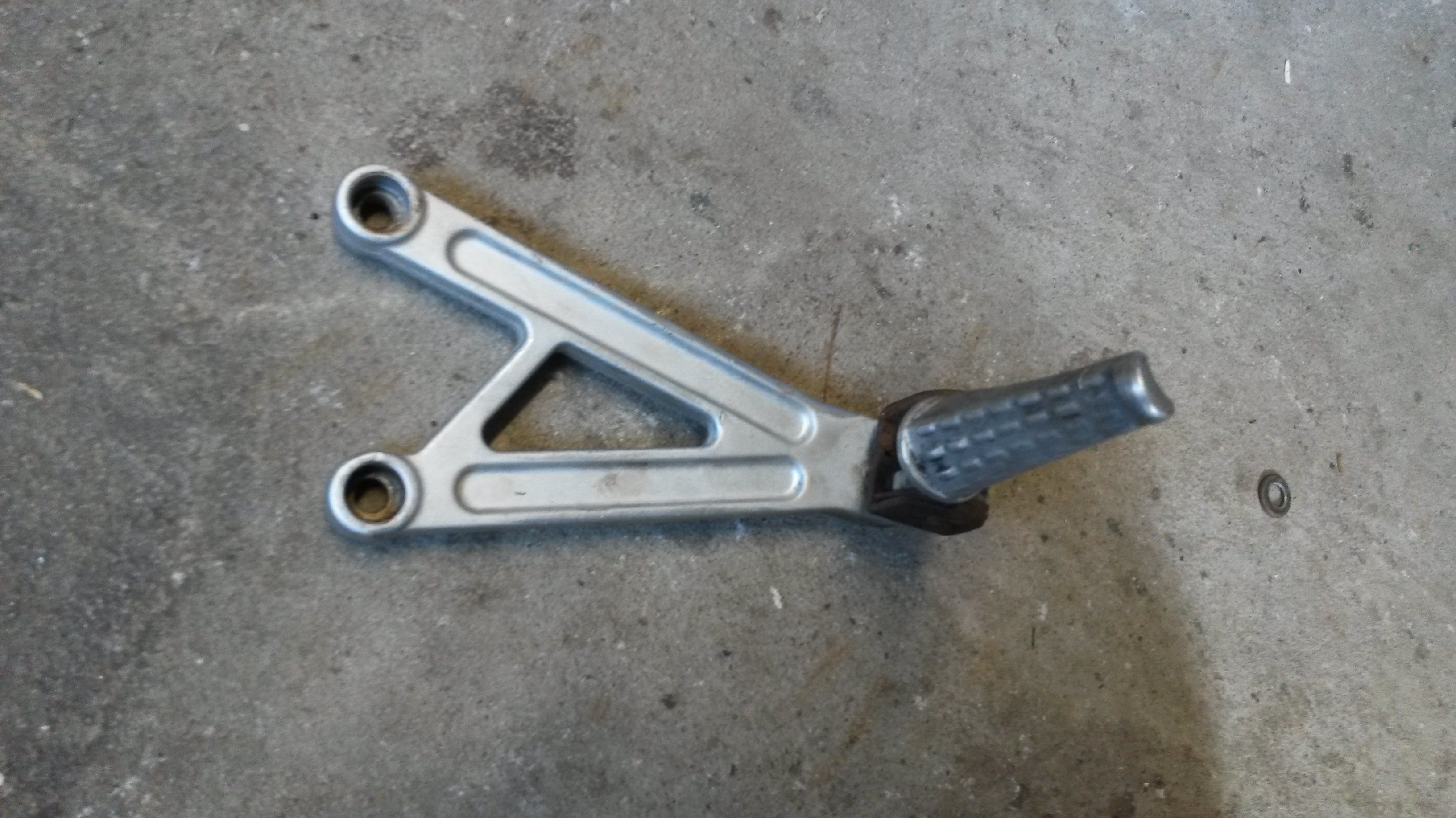

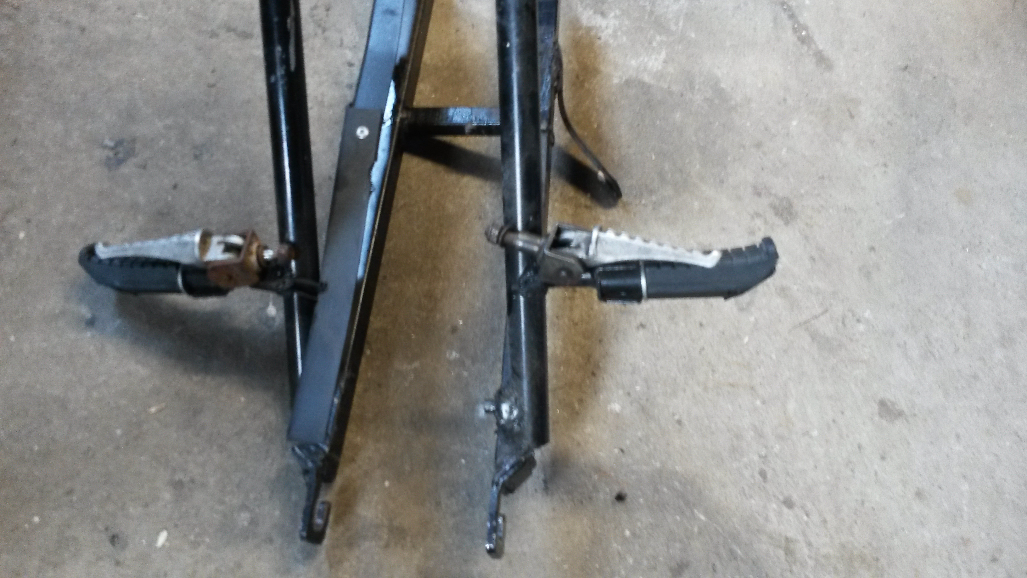

Ik heb gisteren nog voetensteuntjes van een Derbi GPR 50 besteld:
Ziet er stukken beter uit dan de vorige toch?

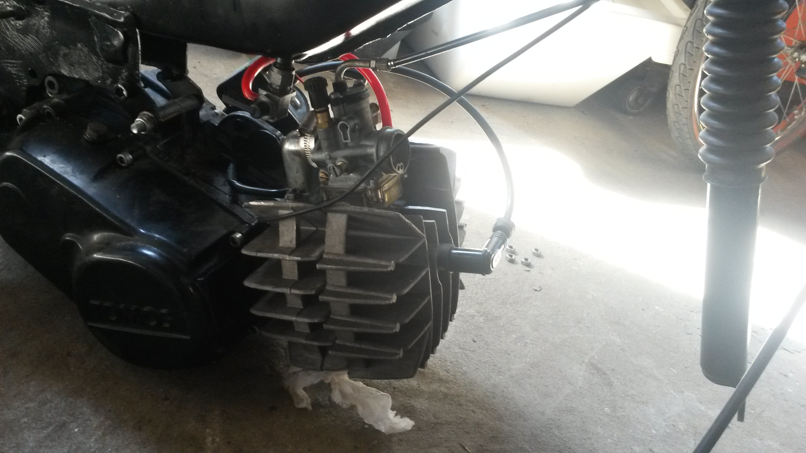

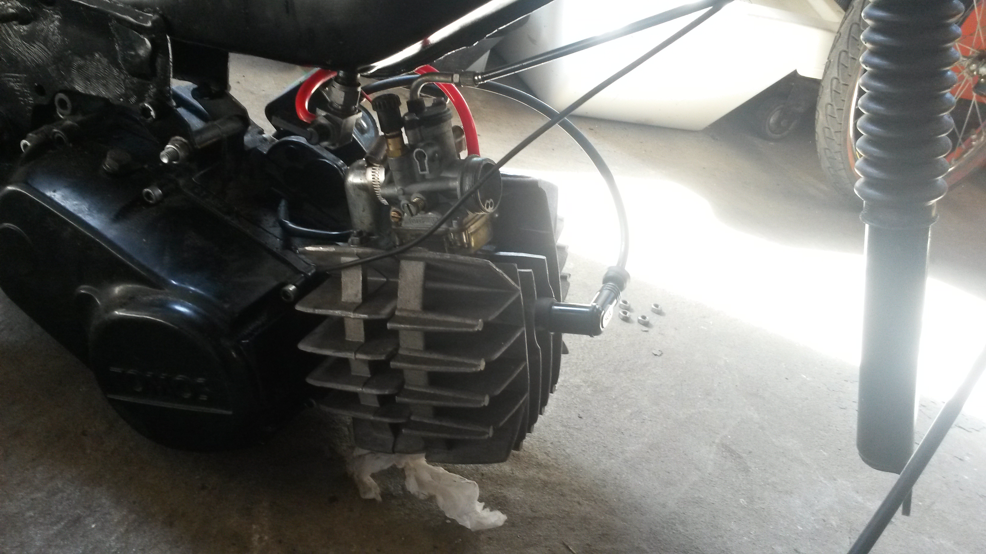

De setup nu is:
Airsal 46mm 72cc van puch
PHBG 21mm met een doorzichtige vlotterbak van malossi (van welk merk de carb nu echt is weet ik niet, jullie wel?)
Luchtfilter zit er nog niet op(misschien later wel)
Iskra 4-spoels onsteking
Het blok is denk een a55, iig een blok met grote spoelers :koning:
Zelfgebakken uitlaat(heel beun, dus word nog vervangen)
De (enige) zuigerveer brak alweer, dus ik heb al een nieuwe binnen.

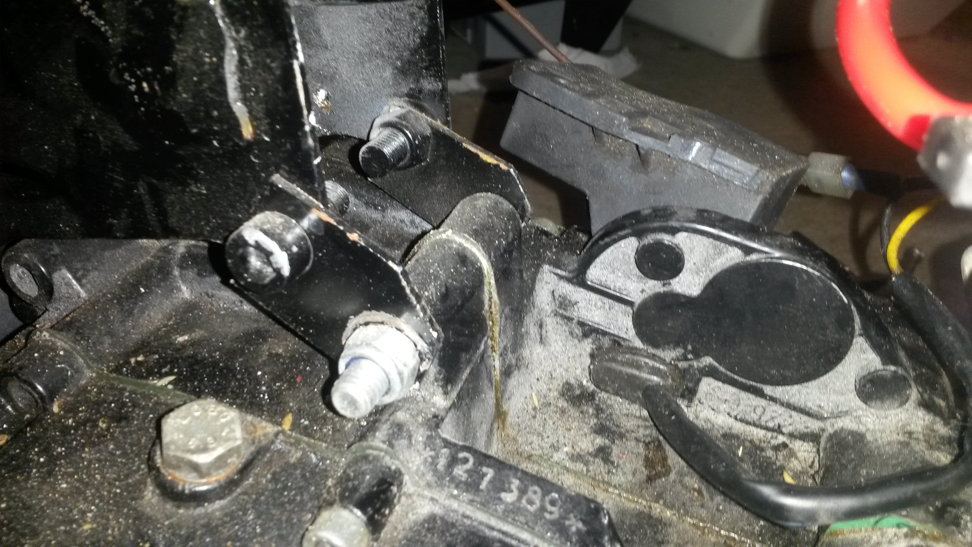

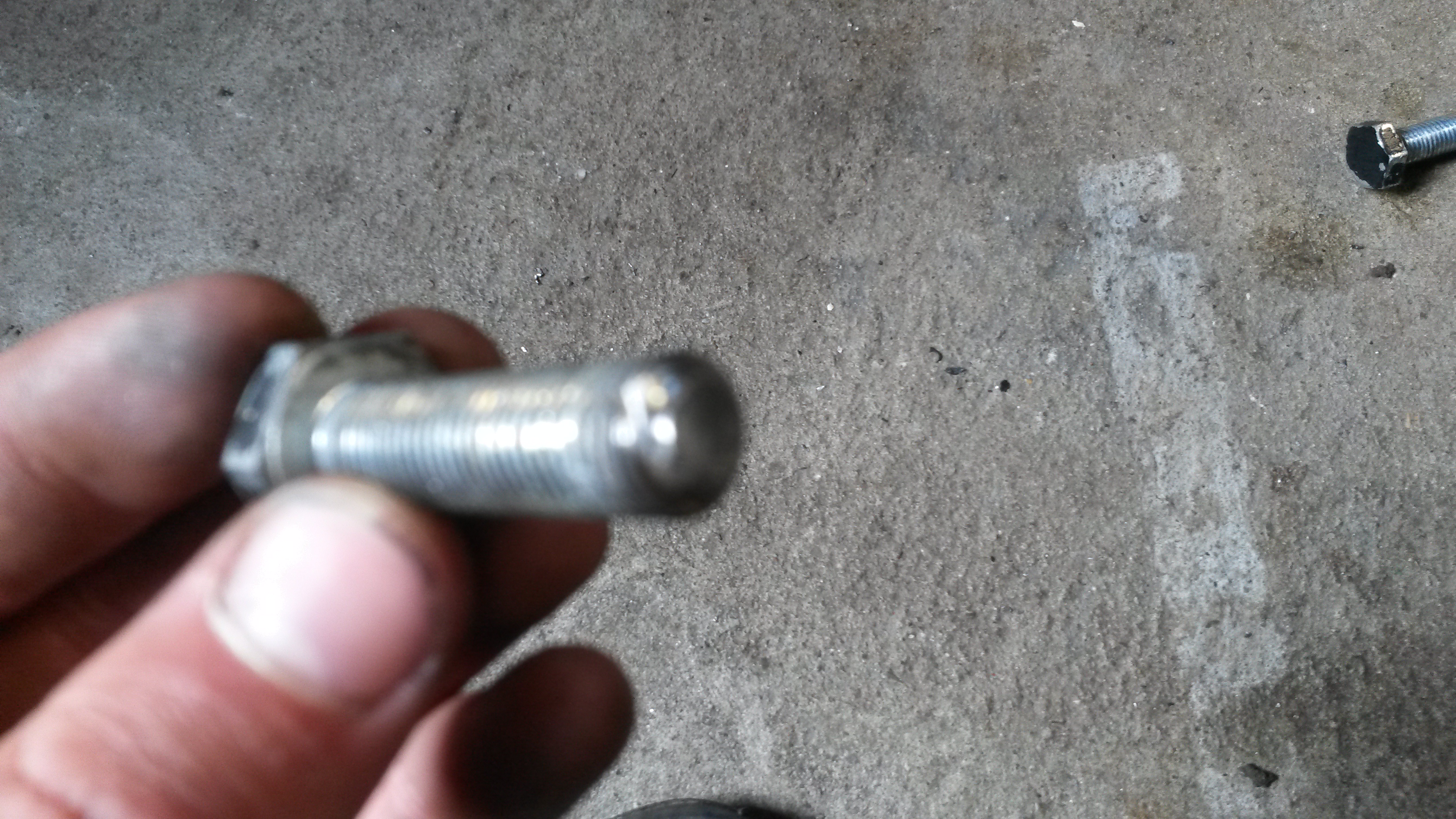

Ik wilde dus ff kijken hoe zo'n cilinder er van binnenuit uit ziet, toen ontdekte ik dat er een tapeind los zat. Het schroefdraad in het blok bleek helemaal dol te zijn :x Maar ik heb nu ff geen zit om dat te fixen, dus heb ik in de buurt een half a55 blok gekocht voor €15. Het voordeel is dat daar al een dichte krukas in zit en groten spoelers :twisted:
Dus ik ben nu dat blok aan het opbouwen , als ik weer zit heb ga ik mn oude blok weer maken en komt daar waarschijnlijk mn airsal 65cc op. Weten jullie trouwens een goede oplossing voor dat tapeind? Ik dacht zelf aan dichtlassen, uitboren en opnieuw tappen. Of anders een m8 tapeind erin? Laat ff weten wat jullie denken.

hehe eindelijk! carburateur merk is toch dellorto? tapeind m8 kan prima! zelf eergisteren nog gedaan voor m'n boot project gebeuren. je moet alleen ff de gaten in de cilinder iets groter boren en in de cikinderkop. zorg idd dat alles echt goed vast zit! ook je voorwiel goed vast zetten :lol:
als ik dit zo zie is het best een koopje, die cilinderset zelf alleen al kost al meer! en was de cilinder nog netjes? denk dat je er ook nog wel een dremel doorheen mag halen :P

Tapeind moet ik dan wel gwn nog ff m8 tappen toch?

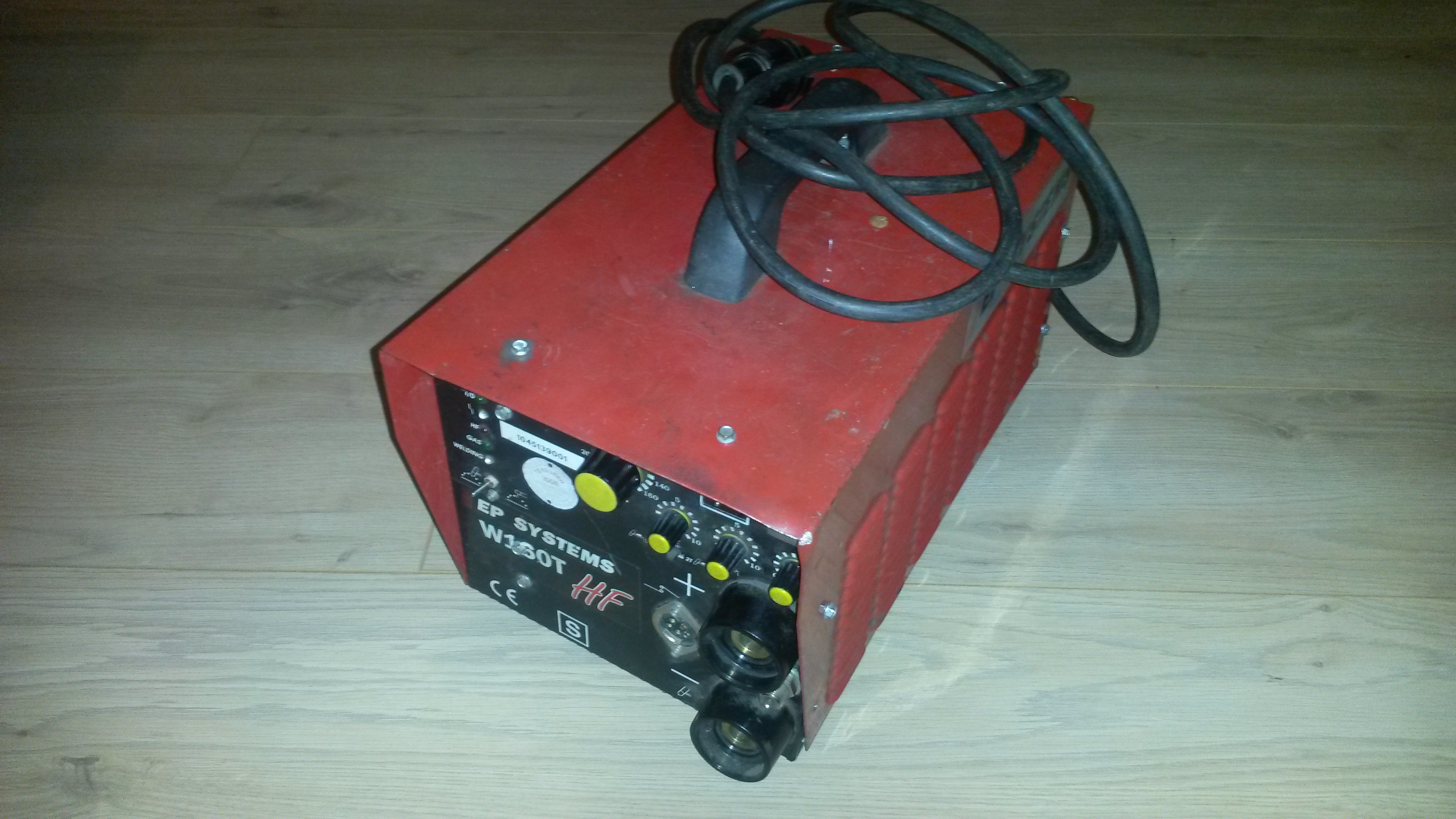

Ik ga trouwens volgende week een ander lasapparaat kopen(TIG :P ). Ik heb nu nog MIG dus dat is wel een verbetering 8)
Ik wacht dus ff met dingen lassen voor mn tos, dan kan ik dat straks allemaal tiggen :koning: .
En met TIG kan je trouwens ook alu lassen, dus ook carters enzo :P

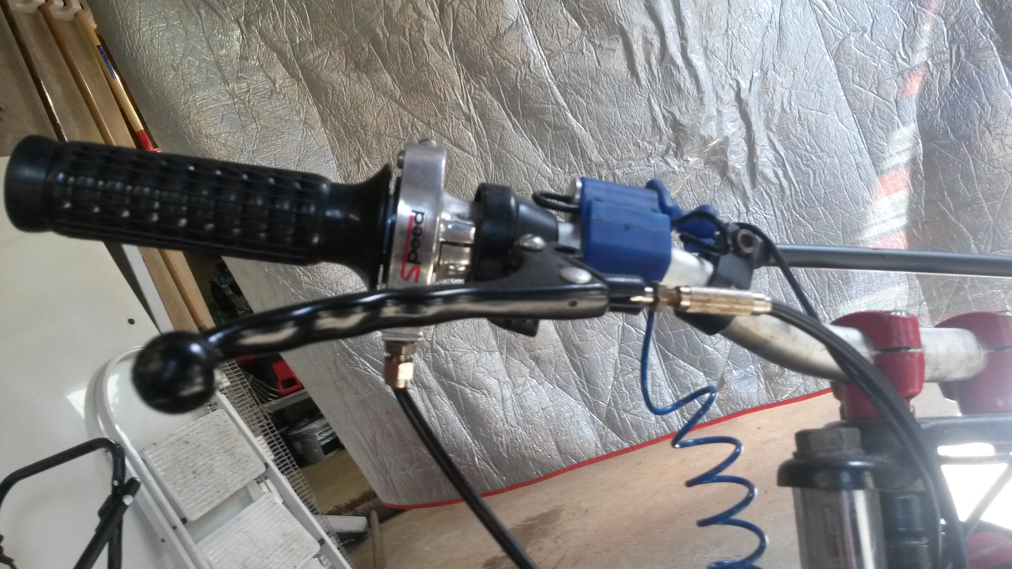

Oke, ik was eigenlijk al weer vergeten dat ik foto's zou plaatsen van de gekochte spullen. Maar nu dus toch maar de foto's:

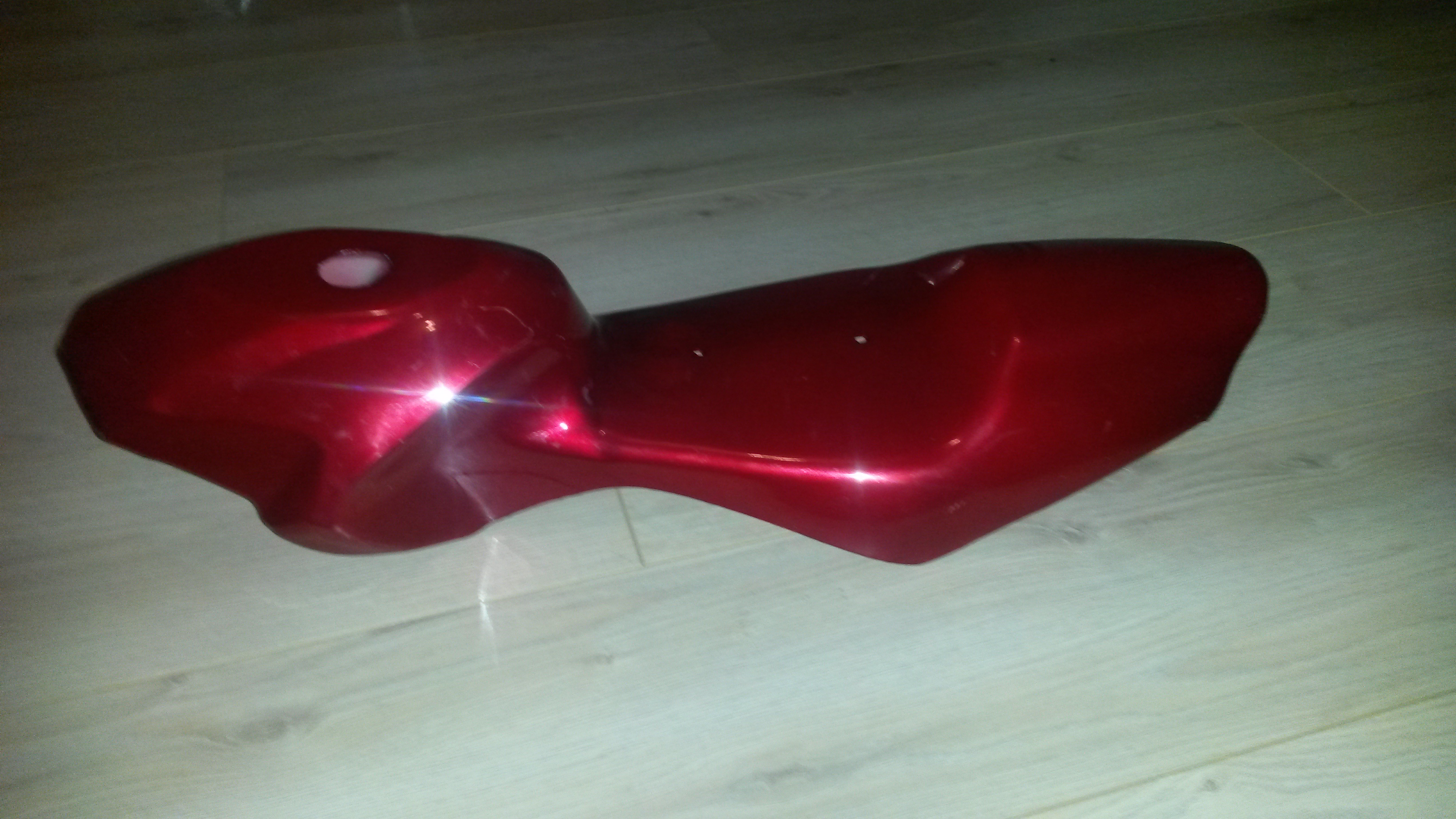

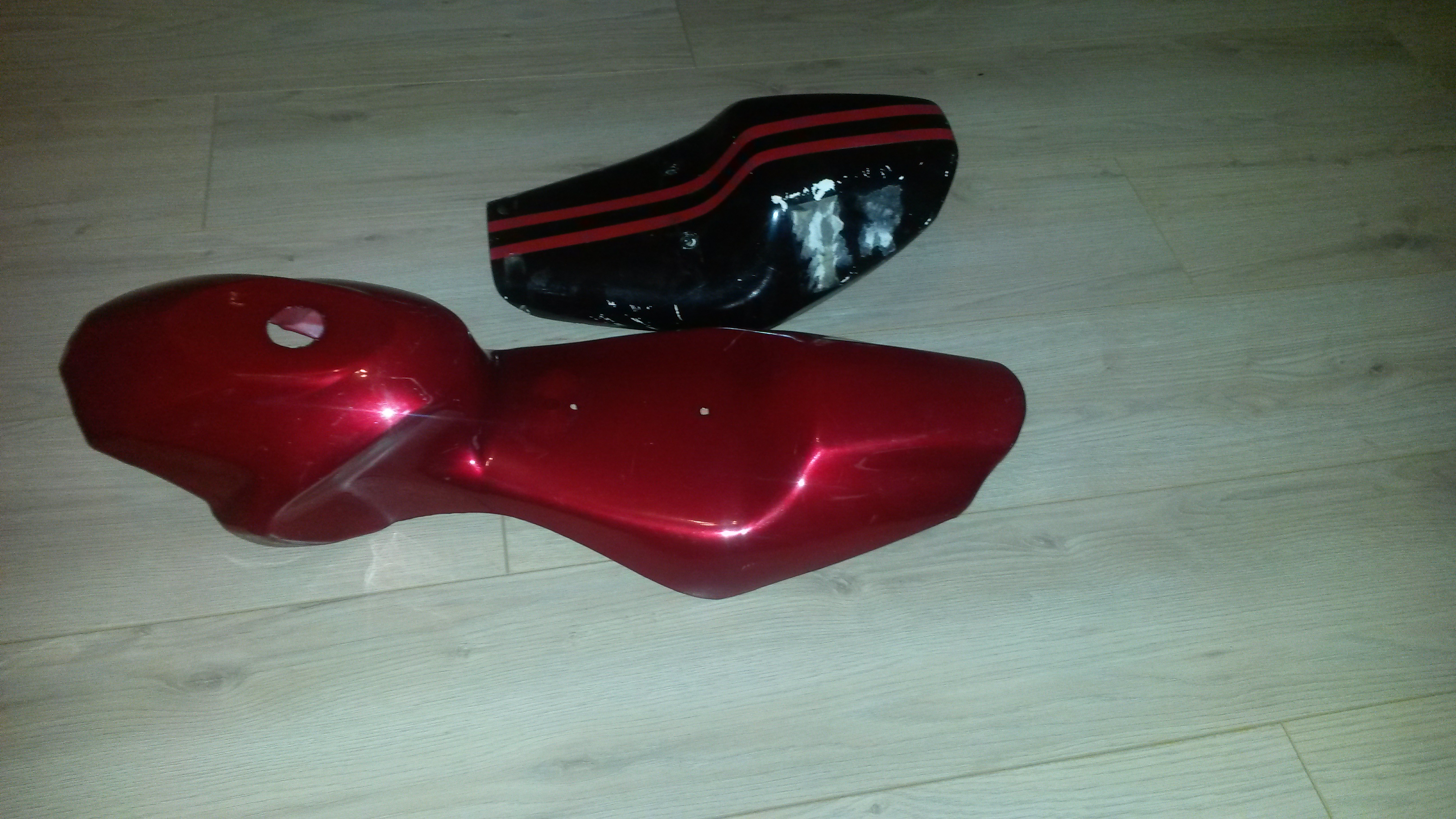

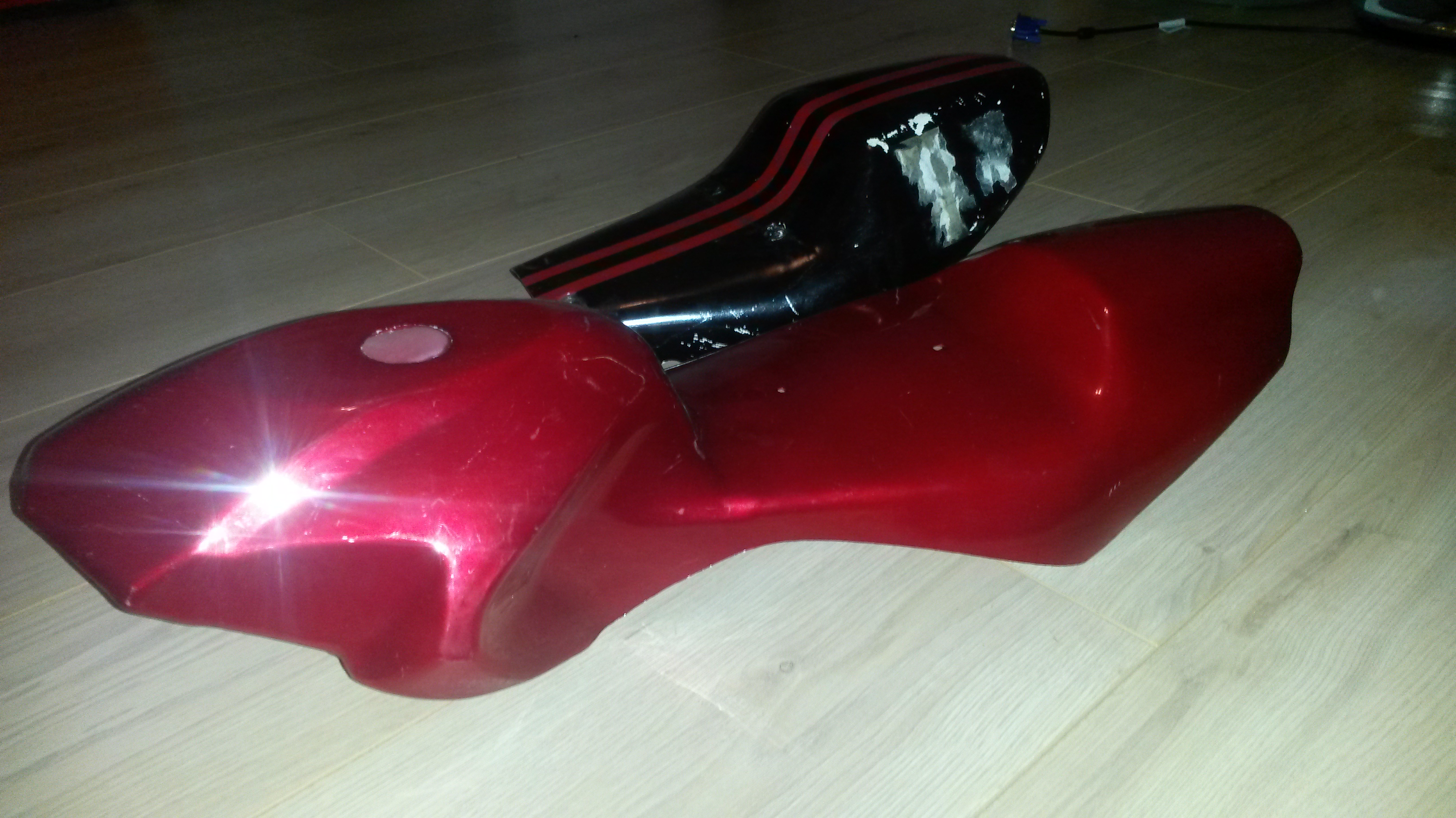

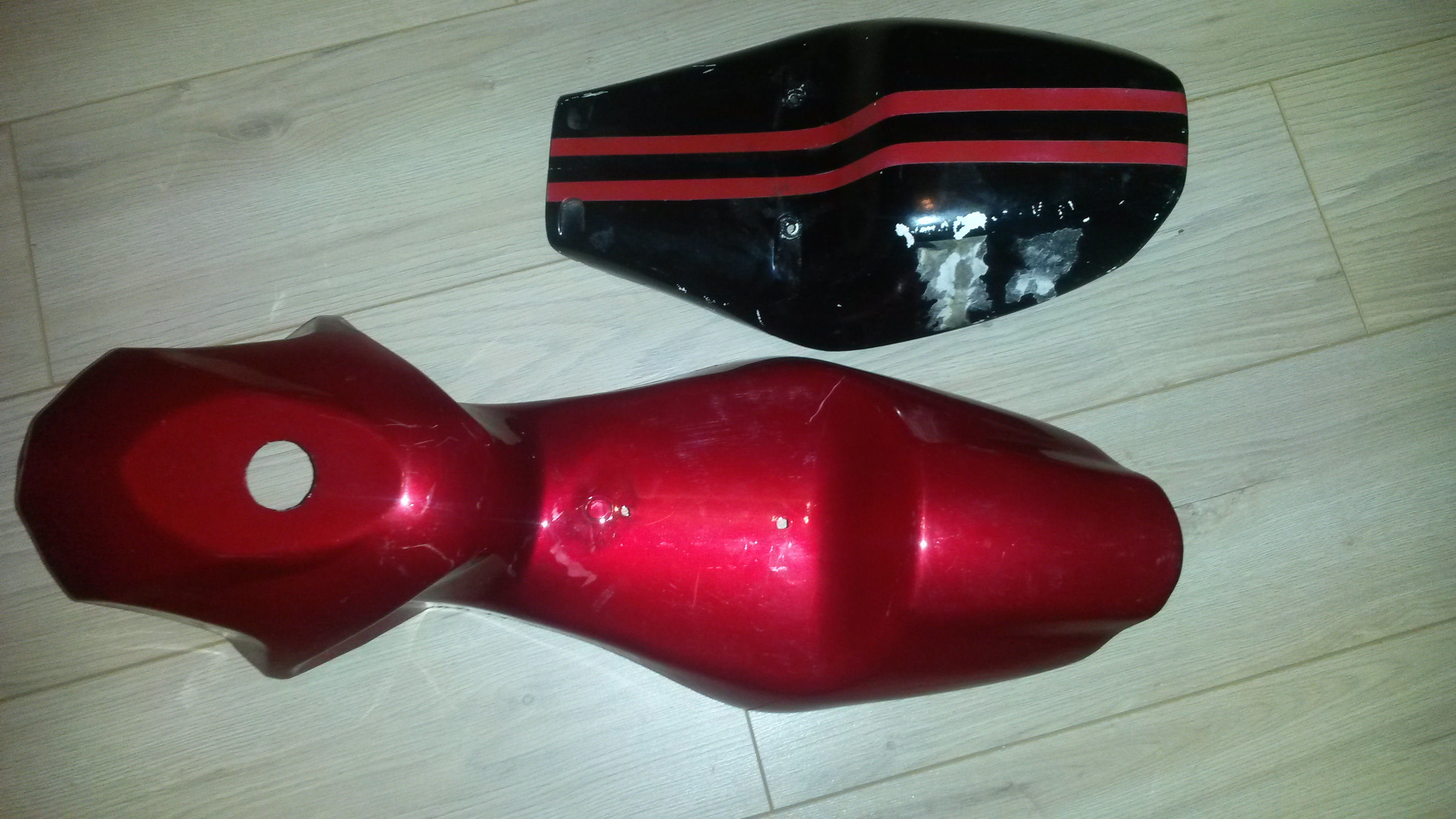

Ik had al een gewoon polini zitje op mn tomos, maar die heeft bijna iedere sprinter al. Dus ging ik op zoek naar iets originelers. Toen kwam ik dus uit op dit minibike zitje van €14,50 (geen idee van welk merk of model). Ik moet hem nog ff afzagen en op het frame leggen en ff kijken hoe het staat. Ik heb iig nog nooit een sprinter gezien met dit zitje, dus weer iets unieks :).

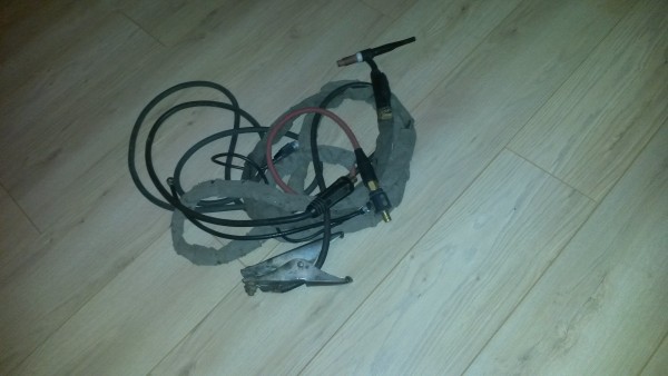

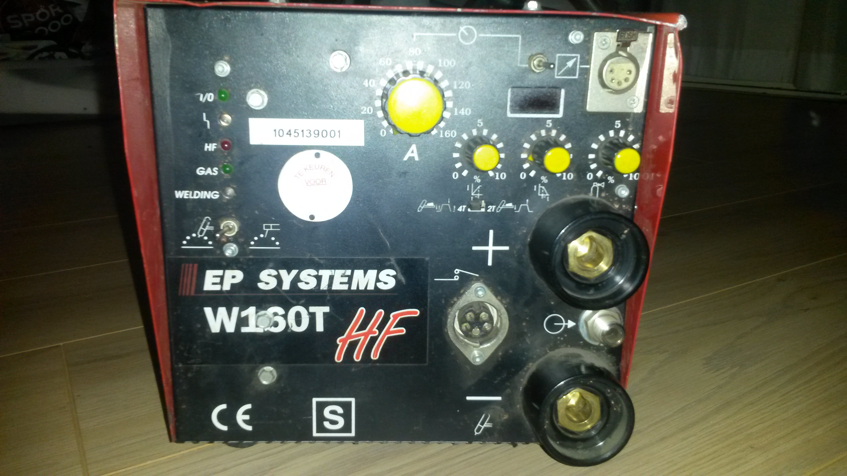

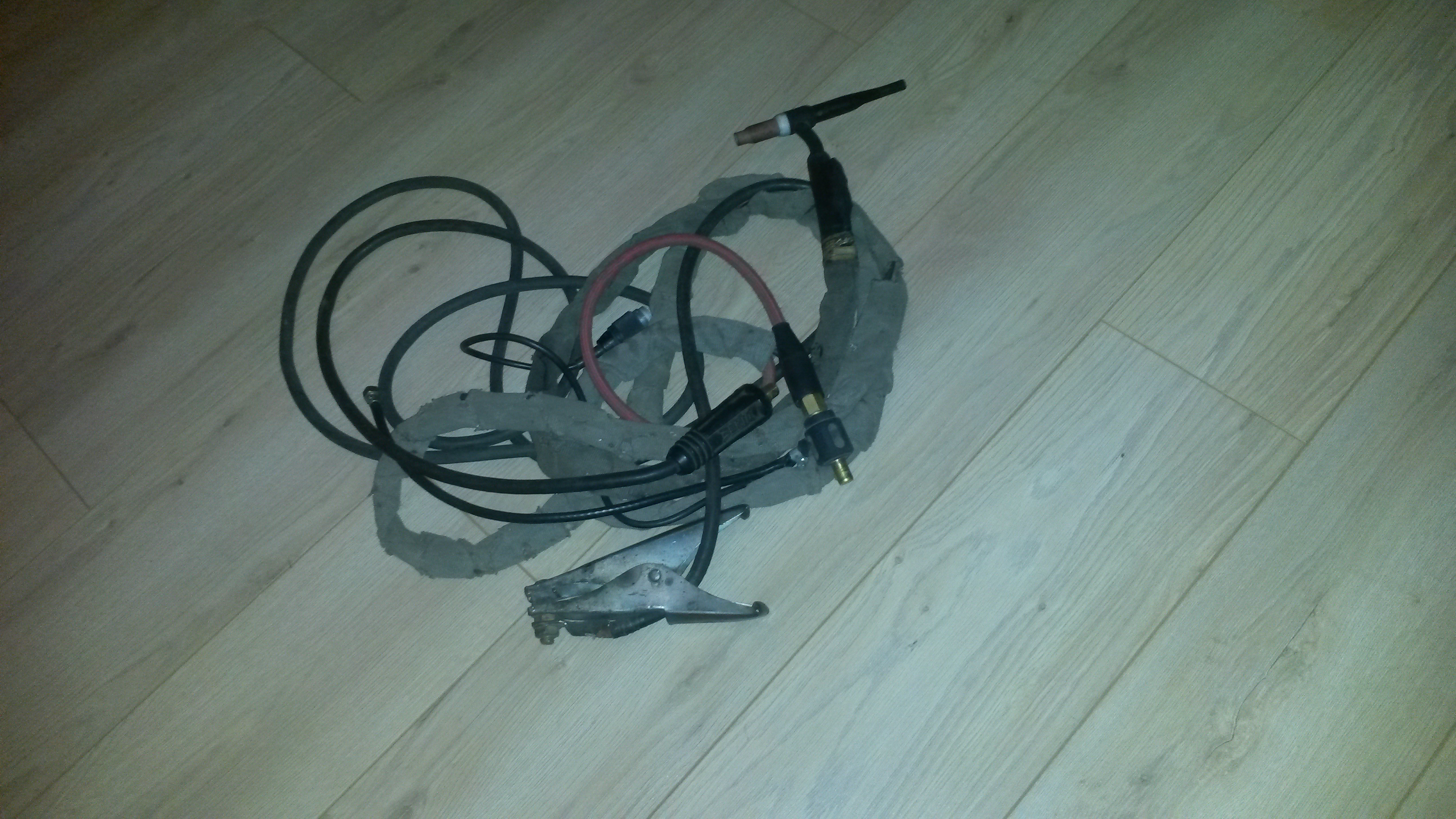

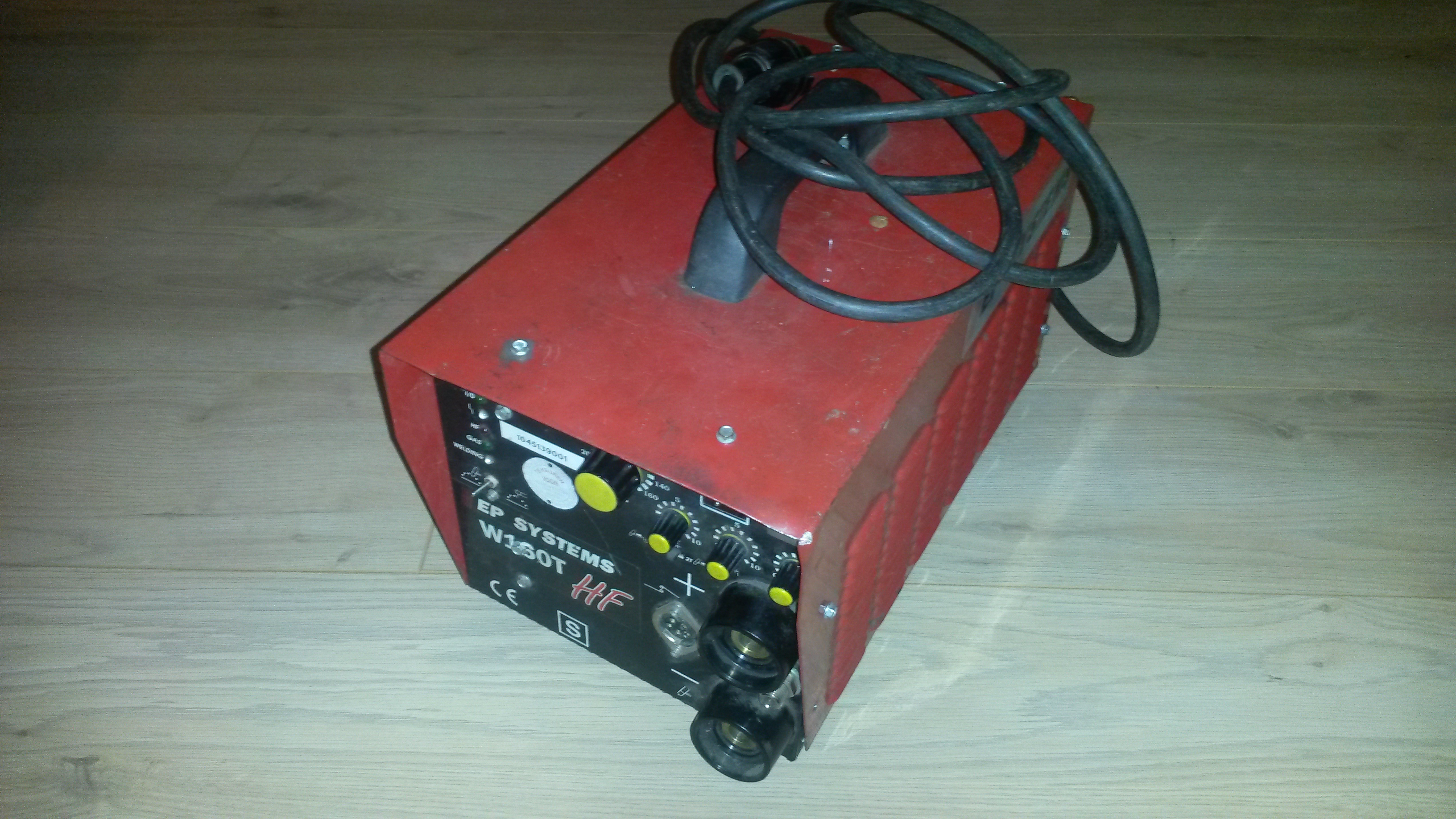

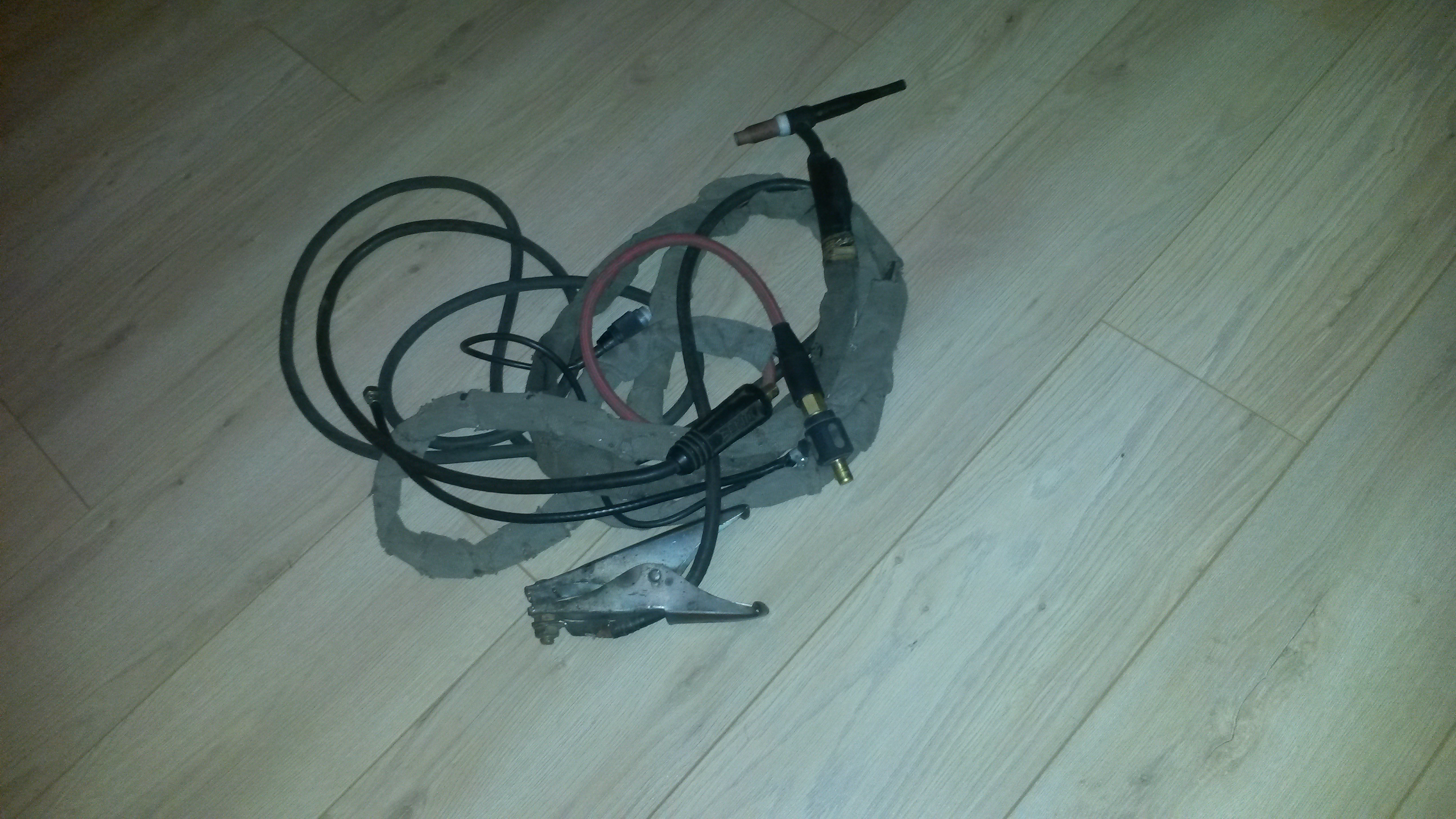

Ik heb ook eindelijk mn tig-apparaat binnen, kostte me €35 incl. een kabelslet :) . Het is een inverter van 17kg, dus lekker licht! Zeker vergeleken met mn oude mig-apparaat van 75kg :') . Is nog een best wel luxe ding met hf enzo, het enige wat ik nog mis is ac maar dat komt later wel een keer. Natuurlijk heb ik geen zit om een werkend ding van €300 te kopen, dus koop ik maar een goedkoop, kapot ding. Er zijn een paar mofets doorgebrand dus die ga ik nog ff vervangen en dan hopen dat ie werkt.
