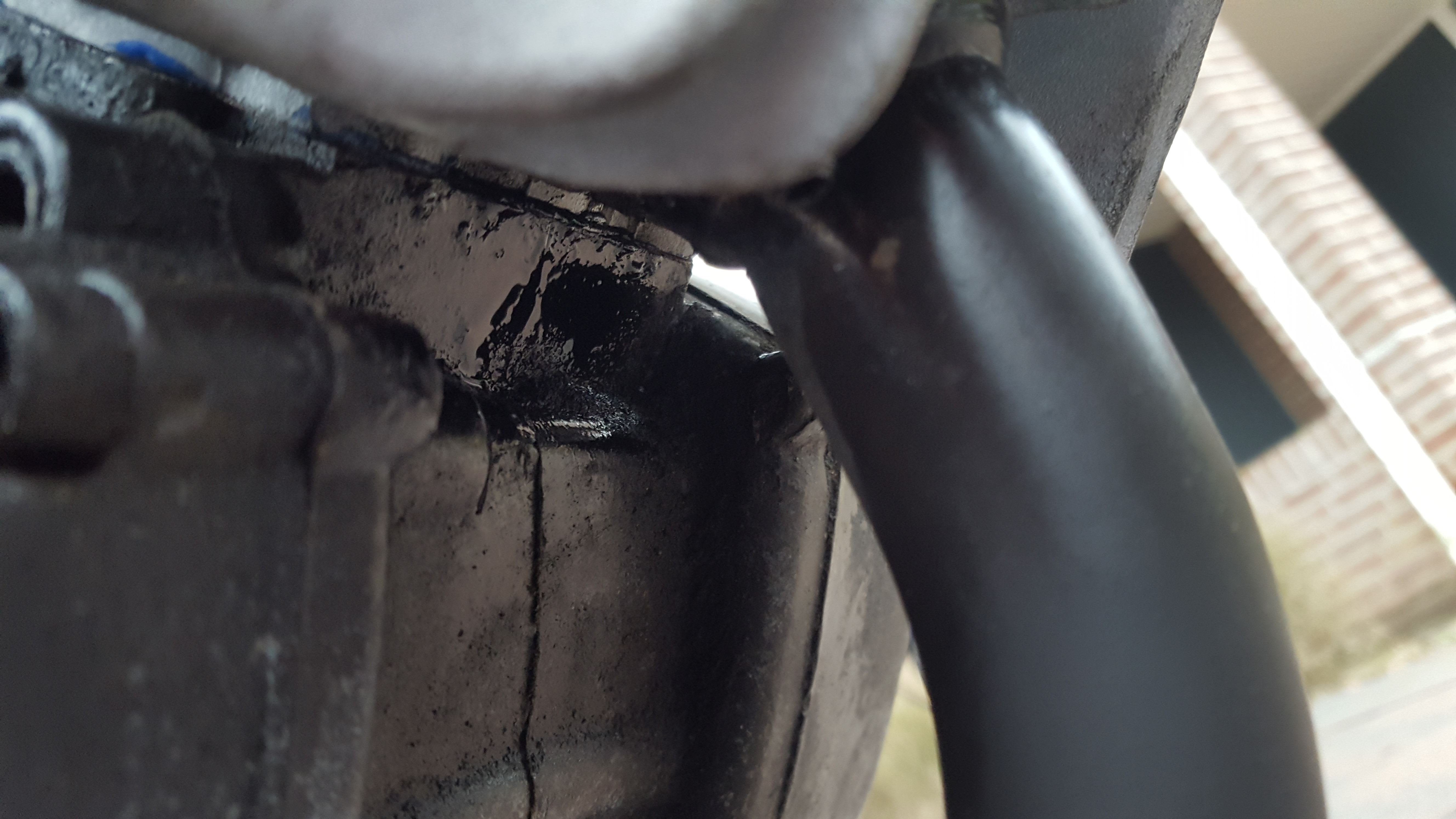

Wat is het probleem?
Twee weken terug een Airsal 50 gemonteerd, omdat de cilinder erg ratelde de zuiger niet al te best meer was, ondanks dat er minder dan 500km op staat.
Nu is het zo dat er gewoon geen vermogen uit de Airsal komt, en hij rookt voor mijn doen veel te veel.
Elke keer als ik het rond de voetpakking schoonmaak, dan is hij bij een ritje weer vettig van de olie. Voetpakking lekt niet, want hij reageert niet op de carb cleaner en dasty.
Heb ook het oude membraam terug gezet, iets verbetering maar nog niet goed.
Erg inhouden als hij koud is, en daarom moet ik hem paar min warm draaien.
Ik heb een BiTurbo uitlaat, ging altijd goed met de standaard 50cc, uiteraard met de juiste sproeier 44 ( raar ).
Heb zelf het idee dat de pakking tussen de bak en krukas ruimte gescheurt is en daarom olie aantrekt bij zowel rijden als stationair lopen.
Met Luchtfilter aanzuigrubber is het helemaal bagger en op aanraden van de dealer even zonder gereden en dat gaat iets beter, maar ook niet veel meer.
Ben benieuwd of het mogelijk is om de bing carburateur te vervangen met rechtse spruitstuk en carb. Gezien ik geen montage plaats heb aan de linkerkant voor de bobine/cdi unit.
Heb nu sproeier 52 erin, maar dan nog hoort hij niet zo te roken.
Verschil met 44 maat merk ik niet.
Uitlaat lekt een beetje in de video, maar aangezien hij niet fatsoenlijk rijdend te krijgen is, dan geef ik het gewoon op.

Lekt het niet vanuit je uitlaatpakking?
