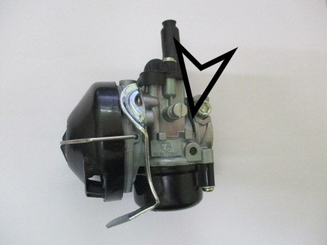

Valse lucht hoor je niet echt. Wel kan je dit ontdekken met de deo-test zoals dit op het forum genoemd wordt. Spuit op plekken waar je valse lucht vermoed (met draaiende motor uiteraard). Waar de motor anders gaat draaien wanneer je op een bepaalde plek spuit zit daar je valse lucht. Meest verdachte plekken zijn spruitstuk/ aansluiting carburateur en voetpakking/ blokaansluiting. Uit het feit dat je aangeeft dat de motor wel even op de choke wil draaien, is dat voor mij een indikatie dat het probleem zit bij de aansluiting op het spruitstuk. Dit is een bekend probleem en makkelijk op te lossen door de carburateur goed aan te drukken wanneer je hem vastdraait. Wat voor vulbus zit er op je carburateur? Eentje met kraag of een zonder?

Het probleem is een beetje dat de motor niet lang genoeg loopt voor de deo test. Ik heb een hele set met nieuwe pakkingen gekocht + vloeibare pakking om zeker te weten dat valse lucht niet het probleem is tussen blok en cilinder en tussen cilinder en cilinderblok. Tussen spruitstuk en cilinder zitten net nieuwe pakkingen.
Wat is het verschil tussen met en zonder kraag?

Berichtdoor shadowranger » 31 aug 2018 20:10
......Wat is het verschil tussen met en zonder kraag?
Het verschil is dat in het geval van de bus met kraag er een rubber ring achter zit dat voor de afdichting van de carburateur naar het spruitstuk moet zorgen. Druk je de carburateur niet goed aan tijdens het vastzetten, krijg je gegarandeerd valse lucht tussen carburateur en spruitstuk,.
In geval van een bus zonder kraag moet je de bus eerst goed tot achterin de aansluituing van de carburateur drukken voordat je de carburateur op het spruitstuk zet.
Het gaat erom dat de spleet van de SHA gedicht wordt zodat er geen valse lucht kan ontstaan.
Ik bedoel de spleet bij de pijl.
