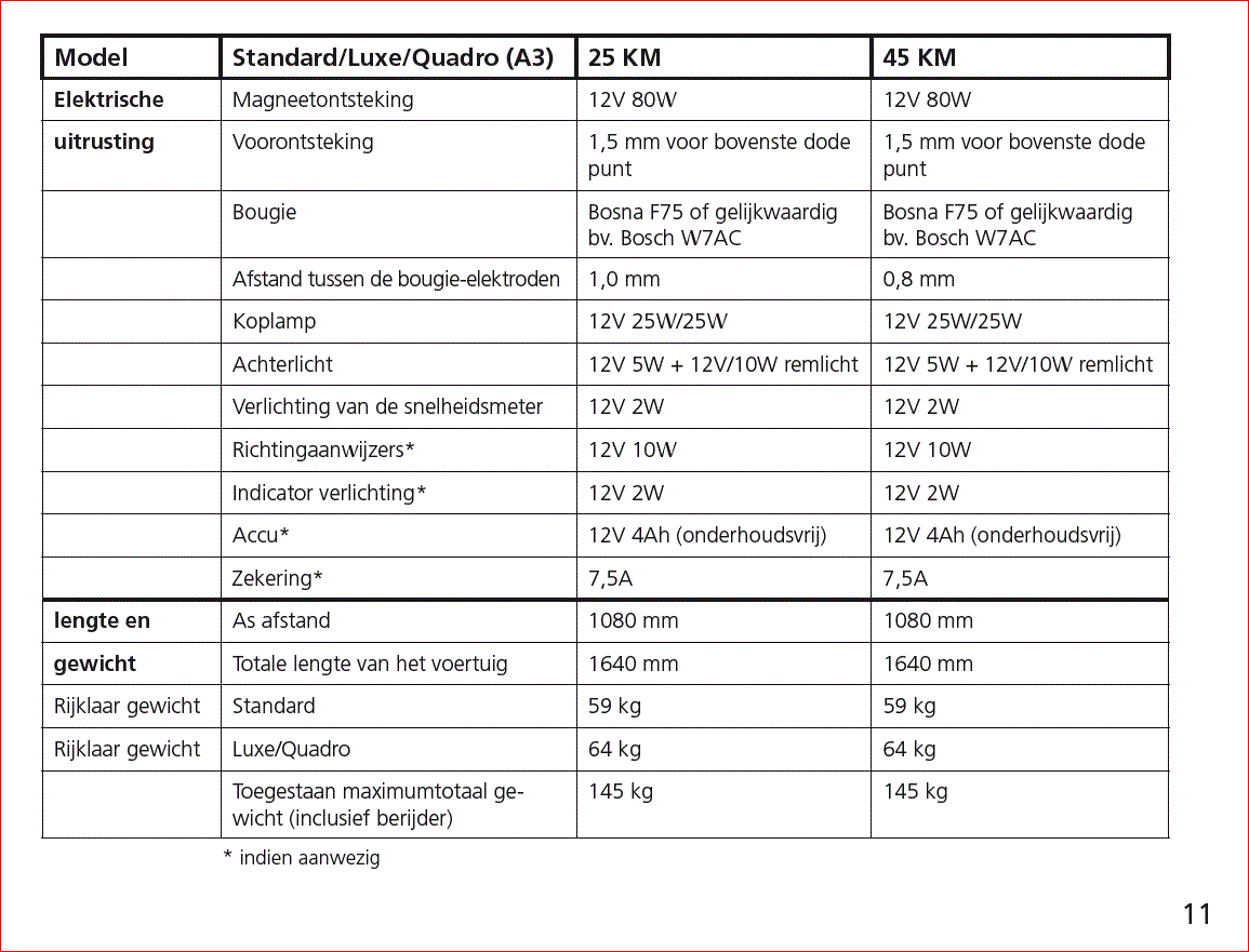

zie:
https://wiki.tomosforum.nl/index.php/A3 ... andleiding
pag. 3

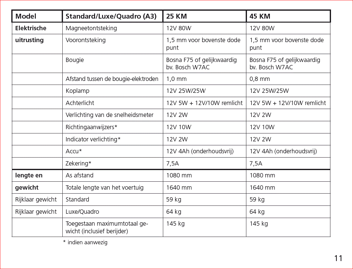

ik heb ook een pdf "Tomos gebruikers handleiding" maar die kan ik niet als bijlage toevoegen en daar staat in voor zowel een snor als een brom 1,5 mm.
Uiteraard staat weer nergens een jaartal ofzo. Wel een pagina daaruit:
Als je wilt kan ik het hele doc wel mailen
Berichtdoor shadowranger » 14 nov 2018 22:01
Ok, ik weet al waar het verschil dan zit. De door mij gegeven maten gelden voor cilinders die poortgestuurd zijn. Dus zonder membraan, die moeten meer voorontsteking hebben. Dus oude A3 met ei-cilinder of 1e generatie S25 met ei cilinder en 1-speed bak. Dit heeft te maken met de druk die ontstaat door het vlamfront en daarmee de inlaatpoort dicht houdt net voordat de zuiger deze afsluit. Het fevolg van een te vroege timing kan dan zijn dat het vlamfront terug slaat de carburateur in of de zuiger meer vulling terugblaast uit de inlaat, waardoor presatieverlies optreedt.
Bij membraancilinders is de sluiting van de inlaat geregeld door het membraan, daardoor kan de timing iets later staan.
