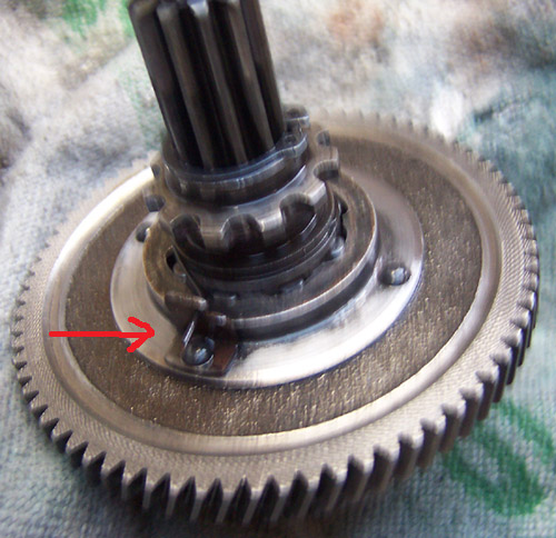

De kogellagers heb ik allemaal gecheckt. De lagers in de koppeling zelf nog niet. De eigenaar heeft twee filmpjes gemaakt waar hij de axiale speling checkt bij rechts en linksom draaien van de koppeling. Bij rechtsom draaien lijkt er amper axiale speling op het huis te zitten maar bij links omdraaien ruim 1 mm, en dat is mét shim achter koppeling. Ik heb echter ff getest op mijn brommer, die het probleem niet heeft, en daar is dit precies hetzelfde.
Hij gaat binnenkort nog proberen met dop 17 de krukas rechtsom te draaien terwijl die het koppelingshuis tegenhoudt, als dit niet gaat dan weten we zeker dat er iets in de koppeling mis is. Als het wél gaat, wat zou het dan nog kunnen zijn? Startmof + remveer zijn dus al vervangen en vraagtekenveertje zit juist (met klok mee) gemonteerd:
Dit is niet het tandwiel wat in dit blok zit maar vraagtekenveer zit op zelfde manier gemonteerd, alhoewel de pal wel nog intact is in ons geval.

Re: Blok valt helemaal uit bij gebruik achterrem
Geplaatst: 08 apr 2019 18:01
door Anti
Tada, we zijn erachter, de krukas kan niet naar rechts draaien (vanuit carter gezien, dus de richting hoe de motor hoort te draaien) zonder dat het koppelingshuis meekomt. Dat is ook wat ik daarmee bedoelde. Dus we doen er gewoon een andere koppeling in en dan ga ik eens kijken wat er dan mis is met de huidige, zou dat iets met de koppelingsnaaf kunnen zijn?
De koppeling loopt linksom dus wel vrij. Maar als je de krukas ronddraait (bijvoorbeeld door aan vliegwiel te draaien) dan krijg je het koppelingshuis niet tegen gehouden. Bij mijn tomos lukt dit dus wel.

Koppelingshuis hoort 1 kant op te blokkeren tov de krukas. Dat gebeurt dmv de naaldkoppeling in het koppelingshuis. Deze werkt naar behoren anders kun je de motor niet aankicken.
Het blokkeren van de motor als het achterwiel wordt stilgezet wordt veroorzaakt door de kickstartmof en remveer (of omegaveer) achter het kettingwiel in de bak. De remveer moet goed in de uitsparing zitten in het carter. Kijk de exploded viwes in de wiki eens na of je de onderdelen wel goed en op de juiste volgorde op de kickstartas hebt gemonteerd.
Vwb de axiale speling tussen 1e koppeling (zichtbaar als het deksel eraf is) en het koppelingshuis moet 0,2 mm zijn (voelbaar zoals fons716 aangeeft) door het huis dwars op de krukas te trekken en duwen. Tussen huis en 1e versnellingskoppeling moet een afstandshim zitten (onderdeel 10, 2 maten beschikbaar om tot juiste speling te komen). Indien deze niet aanwezig is en je draait de koppeling vast met de tandveerrring en moer druk je de koppeling vast tegen het huis. Dan blokkeert de boel ook. De moer losser zetten kan niet want die loopt er dan gegarandeerd af met alle gevolgen.
Ja alleen koppelingshuis blokkeert beide kanten op. Alsin maakt niet uit welke kant je het vliegwiel op draait, het koppelingshuis draait mee, en dit kun je niet tegen houden.
We hebben de kickstartmof en de remveer al vervangen, hele kickstart as netjes volgens de tekeningen gemonteerd.
De axiale speling op het koppelingshuis is hetzelfde als bij een andere brommer en daar werkt de koppeling gewoon zoals het hoort.
