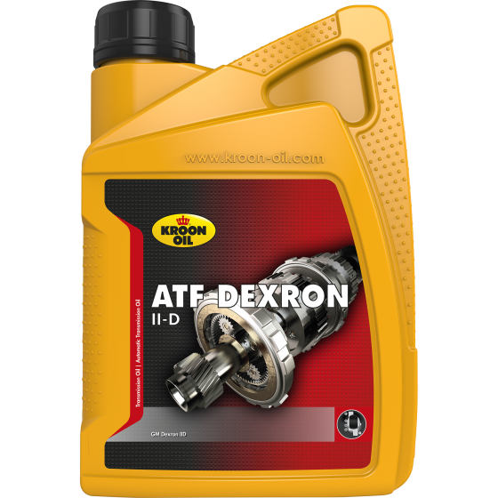

Overigens zou ik bij het bestellen van de keerringen ook ATF en een carterpakking meebestellen voor als je achter de koppeling gaat vervangen.

Is dit de juiste soort Olie voor als ik mijn blok ga Reviseren?
Re: Tomos valt uit
Geplaatst: 17 mar 2020 23:06
door Shadow-ranger010
Ja is dit inderdaad de goeie dan zal ik die ook bestellen?
