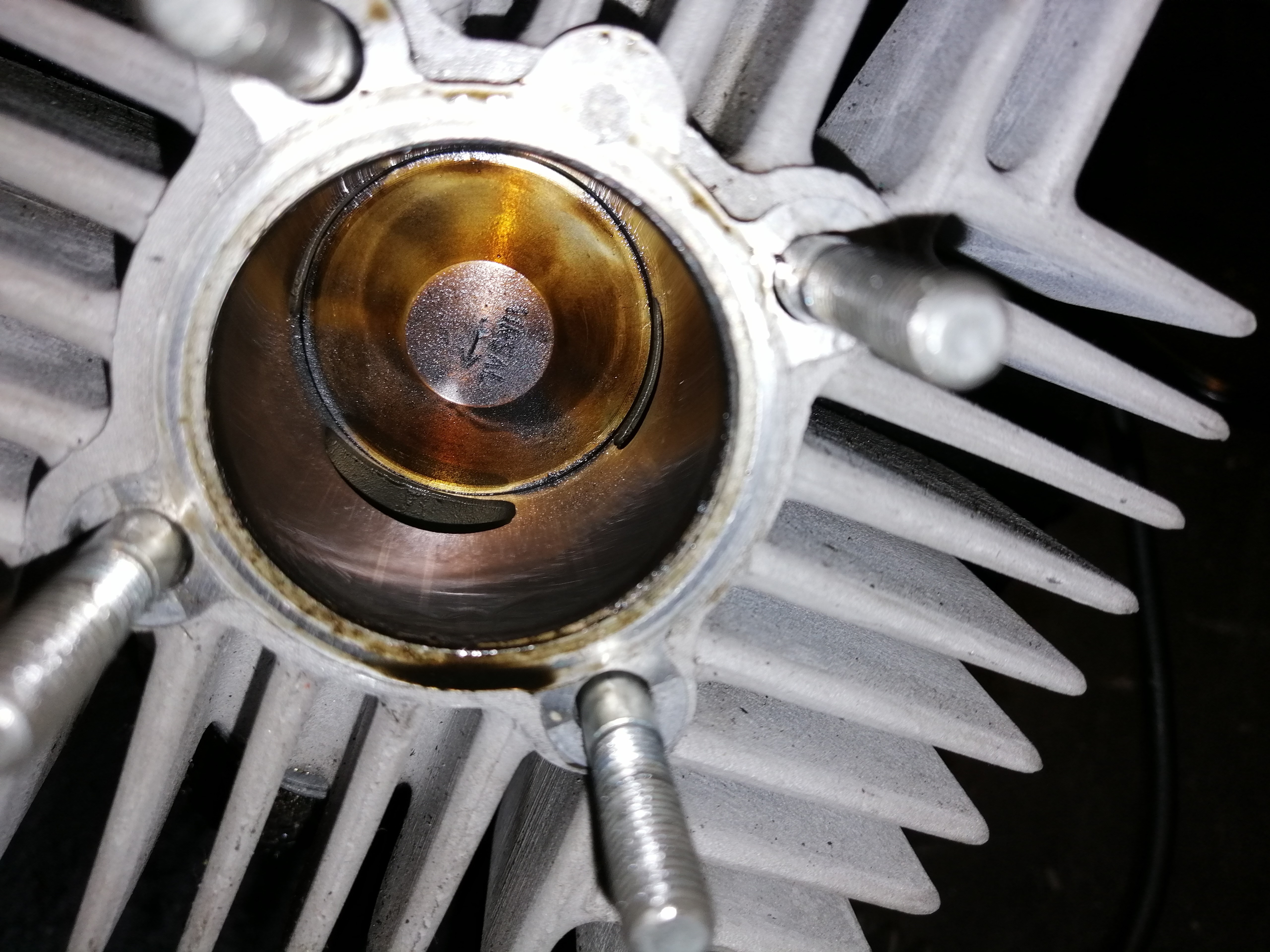

Goedemiddag,
Sinds enkele weken rij ik met een 65cc setup. Hij is nu goed ingereden. Vandaag probeerde ik een lang stuk te gaan touren, maar na een paar kilometer viel het vermogen weg, toen heb ik hem meteen stopgezet en naar huis gelopen. Ook leek er wat rook vanaf de kop te komen. Hij voelde erg warm aan, en de lak op de uitlaat werd ook helemaal zwart en bladerde af. Ik dacht aan een te kleine sproeier, maar ik rij nu met sproeier 70 en dit lijkt mij al aardig groot. De bougie is donkerbruin. Toen ik hem thuis weer probeerde te starten, sloeg de kickstart zo hard terug dat de kickstartkap kapot is. De zuiger ziet er ook aardig bruin uit naar mijn mening. Wat is nu het beste wat ik kan doen, aangezien de Tomos voorheen erg goed liep? Ik ben bang dat als ik weer ga rijden dat hij warmloopt. En een grotere sproeier lijkt mij niet nodig. Met sproeier 68 starte de tomos bijna niet, en liep hij niet lekker.
Hier nog een foto van de zuiger en cillinder"

Geen sporen van een warmloper?
Welke benzine en 2takt olie gebruik je, welke verhouding?

Nee geen sporen van warmlopen, ik meng zelf met verhouding 1:45 ongeveer. Wat wel zo is, is dat ik sinds vanochtend meng met olie van Total. Er zit dus een gedeelte mengsel van Mobil olie en een gedeelte van Total olie in de tank. Ik weet niet of dit wat uitmaakt?

Geen idee of het daar mee te maken heeft.
