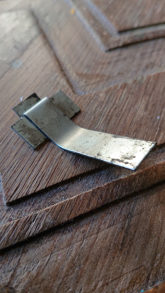

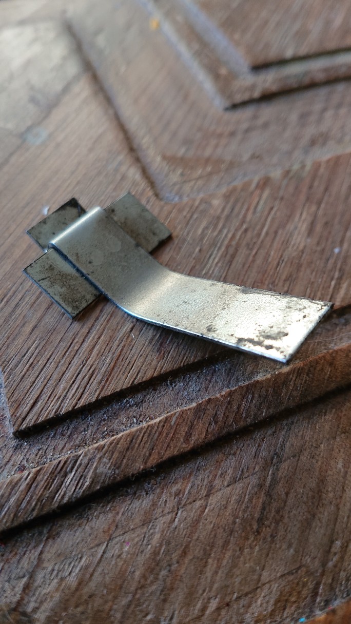

Wilde de voortandwiel vervangen. Had de tandwieldeksel voorzichtig eraf gehaald maar toen viel er een metaal gekleurd T vormig plaatje van zo 6cm uit. Het plaatje heeft van zichzelf, aan de T zijde, een gebogen vorm.
Kan iemand vertellen waar ik het precies terug moet plaatsen?? Ik heb alles geprobeert maar kan 't nergens terug plaatsen.

foto van het onderdeel? Ik zie zo op de exploded views niet wat je bedoelt.
Berichten: 3904
Berichtdoor fons716 » 28 jul 2020 22:23
Idd foto plaatsen want mij zegt het niets.

Volgens mij nr 41, lower protector
https://www.tomosforum.nl/exploded_view ... parts.html
Geekay013
Berichten: 8
Lid geworden op: 29 jul 2020 20:20
Berichtdoor Geekay013 » 29 jul 2020 23:24
Nr 41 op de exploded vieuw is idd het onderdeel. Je zal vast een aparte mengsmering hebben met oliepompje dat "T" vormige plaatje samen met het rubberen blokje zorgt ervoor dat je olieslangetjes niet worden beschadigd door het vliegwiel!

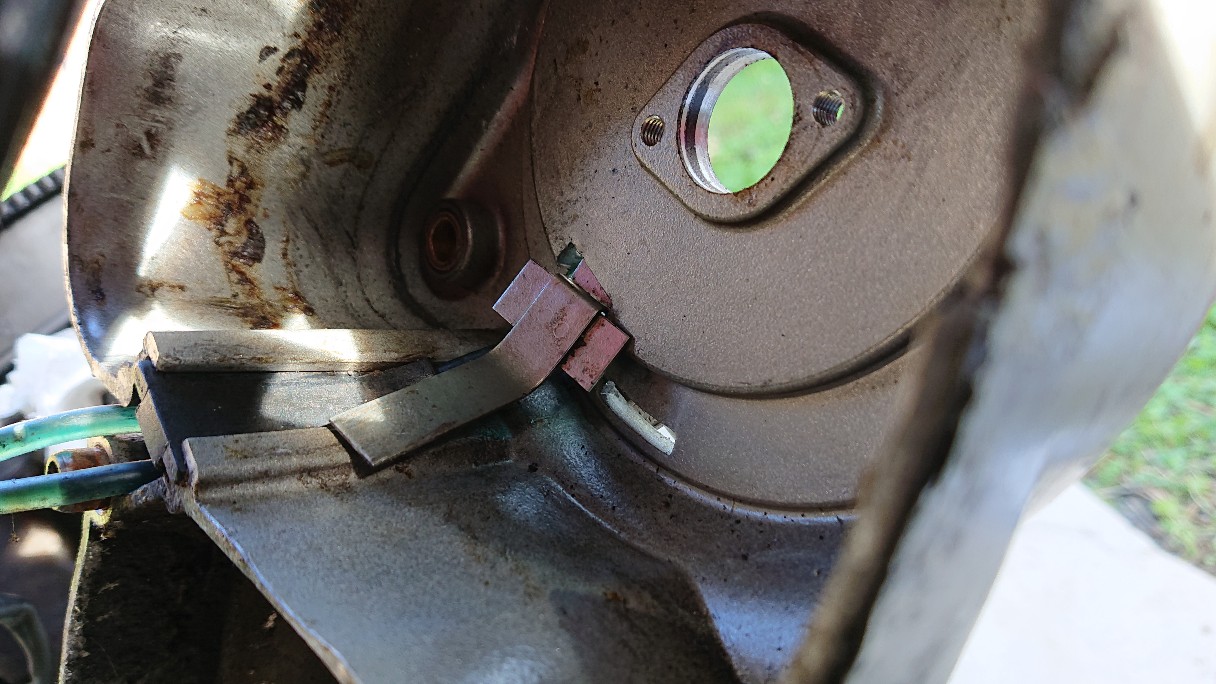

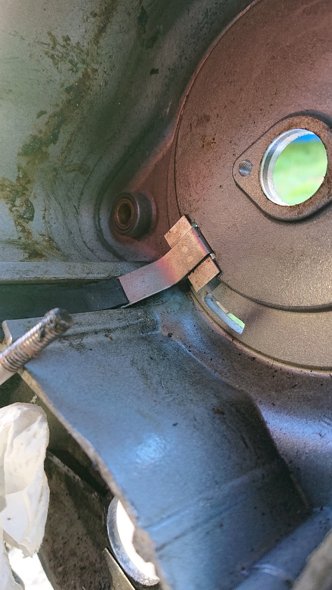

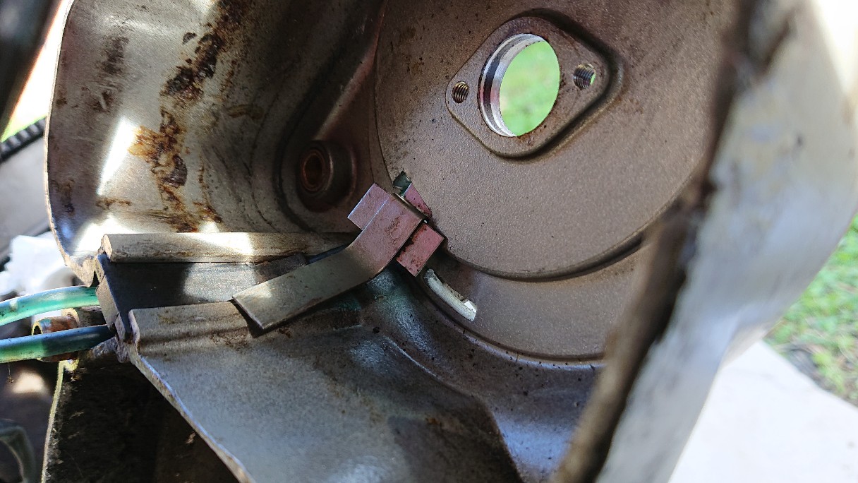

Op de foto heb ik hm ''ongeveer'' op z'n plek(deksel hangt 'schuin dus kon hm moeilijk plaatsen)
Als iemand miss toevallig een foto kan plaatsen hoe hij werkelijk zit, zou ik die graag willen zien.
Moet de lip miss achter 't rubber? De lip is te smal om hm voor 't rubber te schuiven...vreemd.
Gr Ran

Dat rubber kan je eruit schuiven naar boven dan het ijzeren beugeltje op zn plaats en het rubber terug duwen

Op z'n plek en vast! Idd rubber half eruit schuiven. T Plaatje in de sleuf en rubber weer terug duwen.
