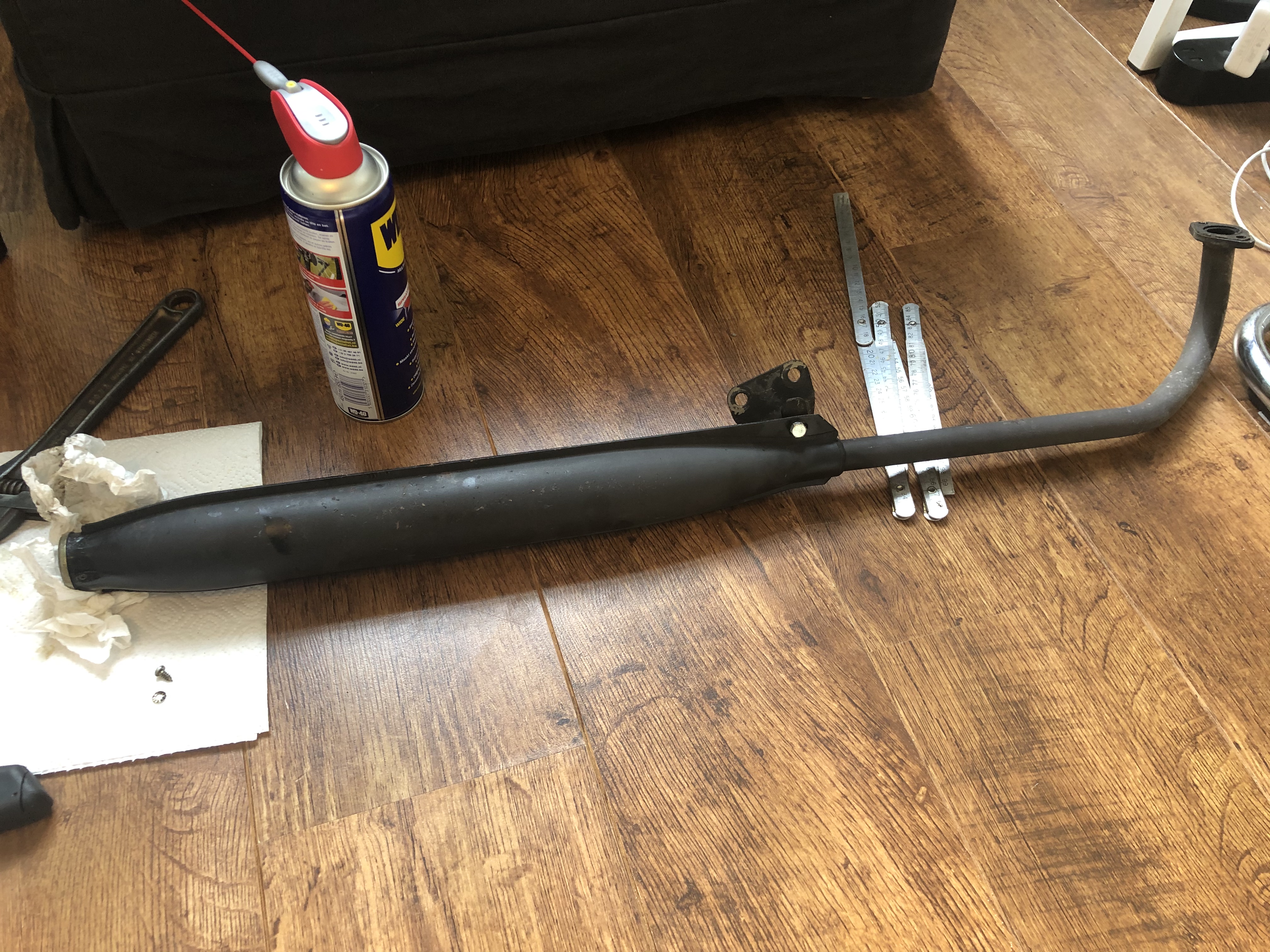

Berichtdoor Frodo » 08 nov 2020 11:21
De andere uitlaat ziet er zo uit:
Deze heeft een 26mm diameter. Demper zit momenteel nogal vast, die probeer ik los te krijgen. Als de Tomos mét deze uitlaat tussen 37-39 op GPS rijdt, hoe kan ik hem dan enkele km/u laten zakken? 35 op GPS is al prima, wil geen gedoe met rollerbanken. Luchtfilter is al begrensd, sproeier is dus een 49-50 (imi 52) en ATW is al 31 (ben bang dat 33 overtoeren geeft).
Tevens zit de stationairschroef erg ver ingedraaid zodat hij stationair blijft lopen, kan dit moeilijke stationair lopen ook te maken hebben met een te grote sproeier?
Mvg,
Frodo
Berichten: 3904
Berichtdoor fons716 » 08 nov 2020 13:49
