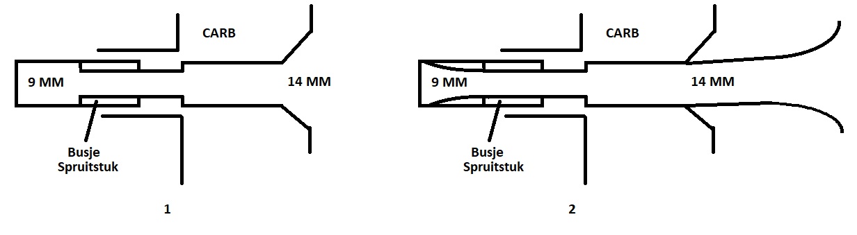

Waarom ga je het spruitstuk ontgrenzen met een 9 mm carb....dat is gewoon onzin en nutteloos.
Open luchtfilter heeft totaal geen zin en maakt alleen maar herrie, een goedkoop power filter is ook een ramp.
Ontsteking stel je niet af zodat hij zachter loopt....je wilt hem iets opvoeren en dan ga je dat met de ontsteking verkloten....niet echt logische als je het mij vraagt.

Dus de mods die er bij komen zijn: spruitstuk "restrictie" eruit...dat werk had ik je willen besparen omdat het niet helpt en dat mag je maat mij wel eens uitleggen als hij dat wil.(hij gaat er ook niet slechter van lopen)
Als het gratis luchtfilter een powerfilter van €10 is, zorgen dat hij niet nat wordt in de regen...water in het blok is niet zo goed.
Je zegt dat er aardig gebeund is met de Tomos, ik zie dat heel veel...ook op youtupe hoe ze bv een spruitstuk ontgrenzen, een bus trek je eruit...niet met een hamer tang en bankschroef....vandaar.

De restrictie hebben we eruit gehaald door hem eerst ff te verhitten met een kleine gasbrander en daarna eruit te trekken met een tang. Dat was zo'n tang, wanneer je die inknijpt zet die juist uit, dus eigenlijk een omgekeerde tang ipv grijpen juist verbreden. Ben vergeten hoe je zo'n tang noemt. De luchtfilter is eigenlijk best goed. De filter heeft ooit op een Yamaha motor gezeten hoorde ik. Hij is vrij zwaar en heeft een heel fijn mesh filtertje eromheen. De kappen zitten er overheen dus dat zal wel meevallen denk ik. Maar ik ga er zeker op letten. Die maat van mij is bezig met een studie auto technicus en zit in zijn 3e jaar. Zelf weet ik aardig wat van auto tunen en een beetje sleutelen met auto's. Brommers zijn nieuw voor mij, maar wel vrij makkelijk te leren. Het was inderdaad niet handig om het lijstje in de toekomst te zetten terwijl ik al wat dingen had gedaan. De originele filter was gitszwart van binnen en er zat veel rotzooi in. Ik wil deze Tomos gewoon gebruiken om af en toe naar mijn opleiding mee te rijden en voor boodschappen. Het tunen voor topsnelheid zou ik wel erg tof vinden, maar dat gaat simpelweg niet in Maarssen/ Utrecht. Daarom zou ik het wel leuk vinden om altijd de eerste te zijn die oversteekt bij het stoplicht. Oftewel een goed optrek vermogen, dus een Vespa eruit trekken zou ik wel erg leuk vinden. Bedankt voor het advies.

Even tekeningetje gemaakt, misschien dat je dan ziet waarom het geen nut heeft, mogelijk nadelig is (al zal je dat niet merken)
Snor tomos heeft erg weinig speelruimte, brom versie is veel makkelijker op te voeren.
2de tekeningetje is wat ik is heb geprobeerd, dat leek te werken maar de inlaat kant bleef niet zitten (stuk van zo'n kinderfiets toeter :) )
Is ook maar net hoe ver je wilt gaan, je kunt het spruitstuk behoorlijk netter maken met epoxy, je kunt wat dremelen en... die heb ik hier verder nog nooit voorbij zien komen, je kunt het membraan veranderen zodat de plaatjes meer lengte hebben, daardoor openen ze makkelijker, beter starten + betere lage toeren respons (stel ik me zo voor)
Ik heb hem zo ooit een keer gehad dat ik de overgang van de 1ste naar de 2de versnelling totaal niet voelde, dat reed heel lekker. Verdere setup weet ik niet meer. Volgens mij was het met een originele tomos revival brom uitlaat.
