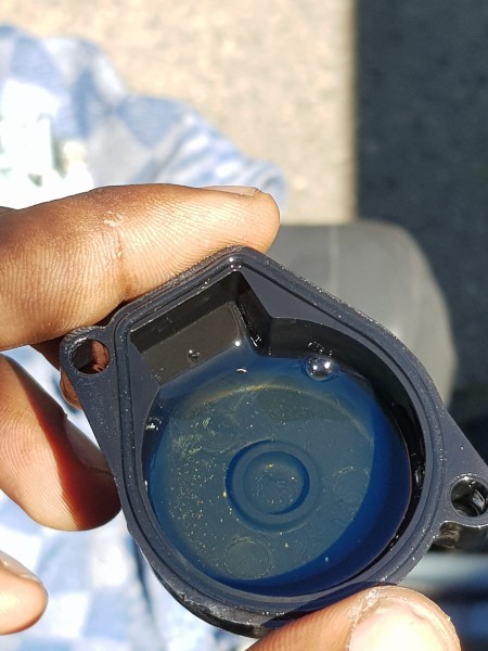

wat me wel telkens opvalt is dat er troep in mn vlotterbak komt. Ookal maak ik het schoon.

Misschien de tank een paar keer spoelen en kijken of er veel vuil mee komt, zeef in de carb en benzinekraan zijn best grof en daar gaat bv dat fijne roest zo doorheen....dan wordt de vlotterbak bruin.
