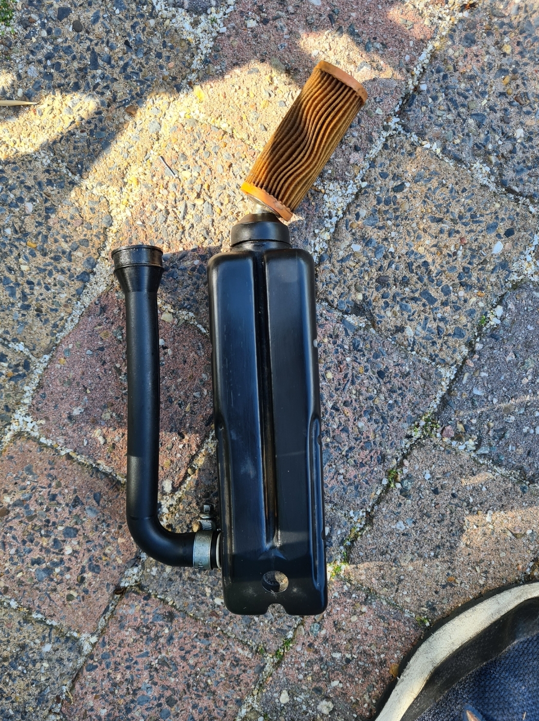

Ik heb mijn Tomos op bromstand gezet, maar hij loopt nog steeds precies dezelfde snelheid (ca. 31 km/h) en alles voelt ook precies hetzelfde. Hoe kan dit?
Aanpassingen aan je tomos (als ja, dan welke?): Geen
Type tomos (brom of snor) en model: S25/2
Setup (carburateur/ luchtfilter/ ontsteking/ tandwielverhouding): Allemaal origineel, met oude Bing carb. (linkerkant).

Berichtdoor esso » 21 aug 2022 23:05
MelvinVis,
Dus alles is origineel snor? En dan alleen de ontsteking op Brom ?
- De uitlaat is ook nog het snor model ?
- Spruitstuk verdikking is nog aanwezig?
- (idem voor lucht filter verdikking ?, tandwiel verhouding ook nog snor standaard ?, etc)
Wat is je bedoeling van de brom stand ? Als je naar een geel kenteken wil is er nog wat meer te doen ;-)

Berichtdoor Melvinvis » 22 aug 2022 01:18
De uitlaat is een speedy uitlaat. Spruitstuk verdikking lijkt er niet te zijn, of ik moet echt heel scheef gekeken hebben.
Is er een luchtfilter verdikking? Heb het luchtfilter al eerder helemaal uit elkaar gehad. Zie bijgevoegde foto.
Tandwielverhouding is gewoon 26-33.
Ik had ergens gehoopt dat ie met bromstand net iets sneller zou gaan, maar misschien is dat opzich al een gekke gedachte?
Geel kenteken is niet mijn doel, wil voor nu gewoon net een stukje harder (en het liefst nog beter kunnen optrekken).

Berichtdoor fons716 » 22 aug 2022 10:04
Je merkt het pas als je meer aanpassingen doet, standaard is een snor te sloom door alle begrenzingen zoals uitlaat-carb-compressie.

Berichtdoor HenkNummerZoveel » 23 aug 2022 09:31
En waarschijnlijk heb je ook nog een snor zuiger, welke een optimale spoeling belemmert
