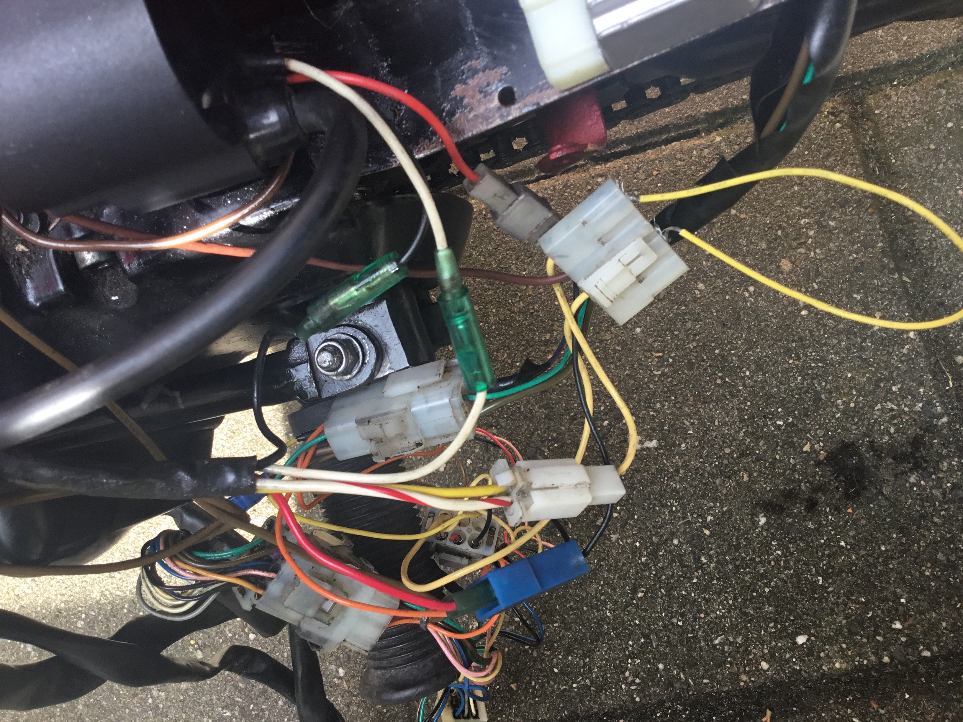

Plaats eens een foto van de stekker, omdat je ook een rood-witte draad hebt van de ontsteking

Berichtdoor DeBrein » 18 sep 2021 12:37
Berichten: 3961
Berichtdoor fons716 » 18 sep 2021 16:51
Bij de ontsteking die eigenlijk erin hoort zit de gele draad op het einde van de spoel (nu zit hij in het begin van de 3e spoel), daar zit nu rood-wit op als ik naar het schema kijk.
Hoeveel volt staat er op de rood-wit draad, steker even los bij het meten.
