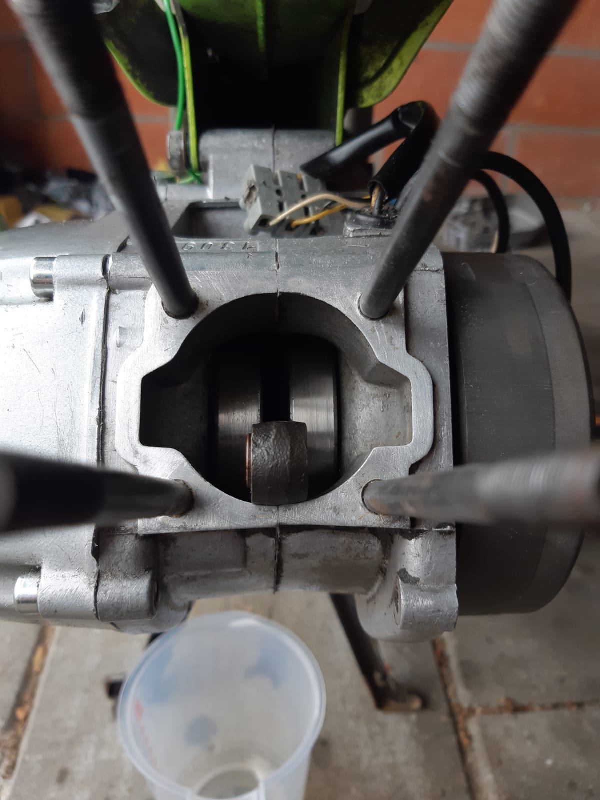

Even terug naar pagina 2, helaas is je foto daar niet meer zichtbaar hoe je krukaskeerring daar zit. Ik herinner me dat daar de veer om de krukaskeerringlip zichtbaar was. Als dit geen dubbel afdichtende keerring is dan zit deze verkeerd om. De veer is om de lip aan te drukken en hoort normaal bij een enkelzijdige keering aan de lagerzijde/ spoelruimtezijde van het carter te zitten, niet aan de buitenkant zichtbaar.
Je hebt ook de voetpakking en zuiger vervangen? Komt de inlaatpoort wel genoeg open? In het geval dat je een zuiger hebt gemonteerd die een te lang hemd heeft (geen OEM Tomos) kan dit het misschien verklaren dat er weinig tot geen aanzuiging plaatsvindt. Een te dikke voetpakking (al dan niet in combinatie met de zuiger) ook. Uitlaat is niet verstopt of op een andere manier geblokkeerd dat de motor de gassen niet kwijt kan? (Het is in die zin een soort luchtpomp).

De veer van de keerring zit aan de binnenzijde. Zoals jij toen adviseerde :) dus de veer is niet meer zichtbaar.
De inlaatpoort is nieuwe materie voor mij? Deze zuiger kwam exact overeen met hetgeen erin heeft gezeten. Maar wellicht wel goed om naar te kijken.
De uitlaat heb ik eerlijkheidshalve nog niet naar gekeken. Dan bedoel je de uitlaatpoort denk ik hè?

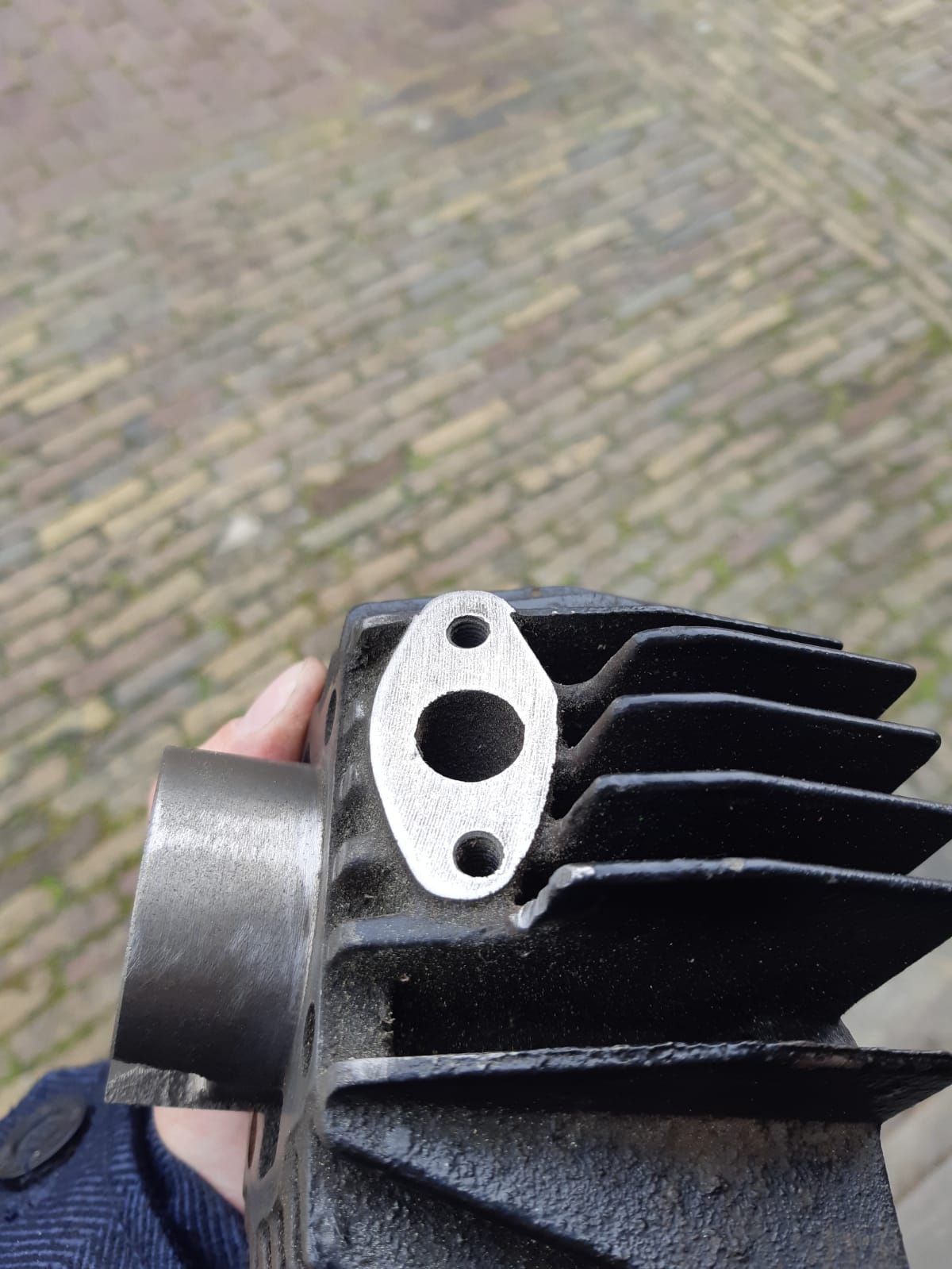

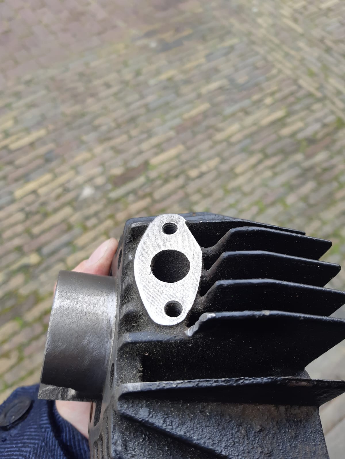

Ik zou ook de gleuf bij de klembout eens helemaal dicht persen met silicone pakking-kit.
Zelf kun je ook een vulplaatje maken, ben je van het kromme spruitstuk probleem af.

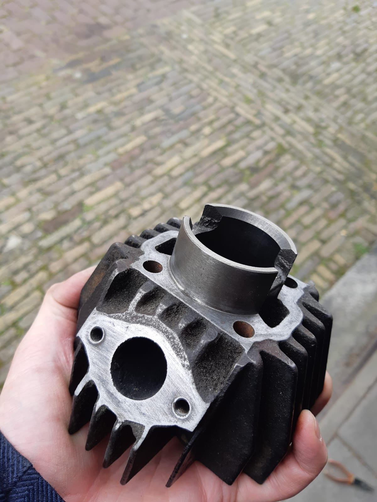

Misschien lijkt de zuiger hetzelfde, maar kan het gat voor de zuigerpen op een andere plaats zitten (dichterbij de kop, waardoor de onderzijde de inlaatpoort niet (voldoende) vrijgeeft). Jouw cilinder is zuigergestuurd, dus ben je afhankelijk van de juiste zuiger.

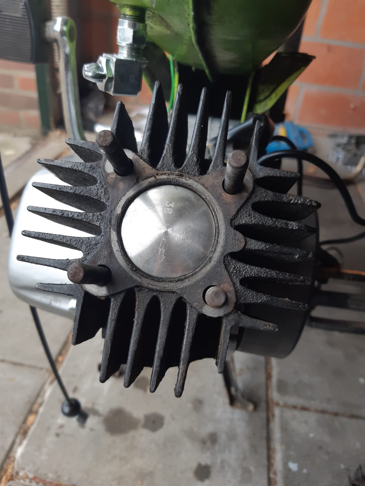

Kopje eraf en kijken hoe hoog de zuiger komt, in het odp moeten de spoelpoorten net helemaal open zijn.

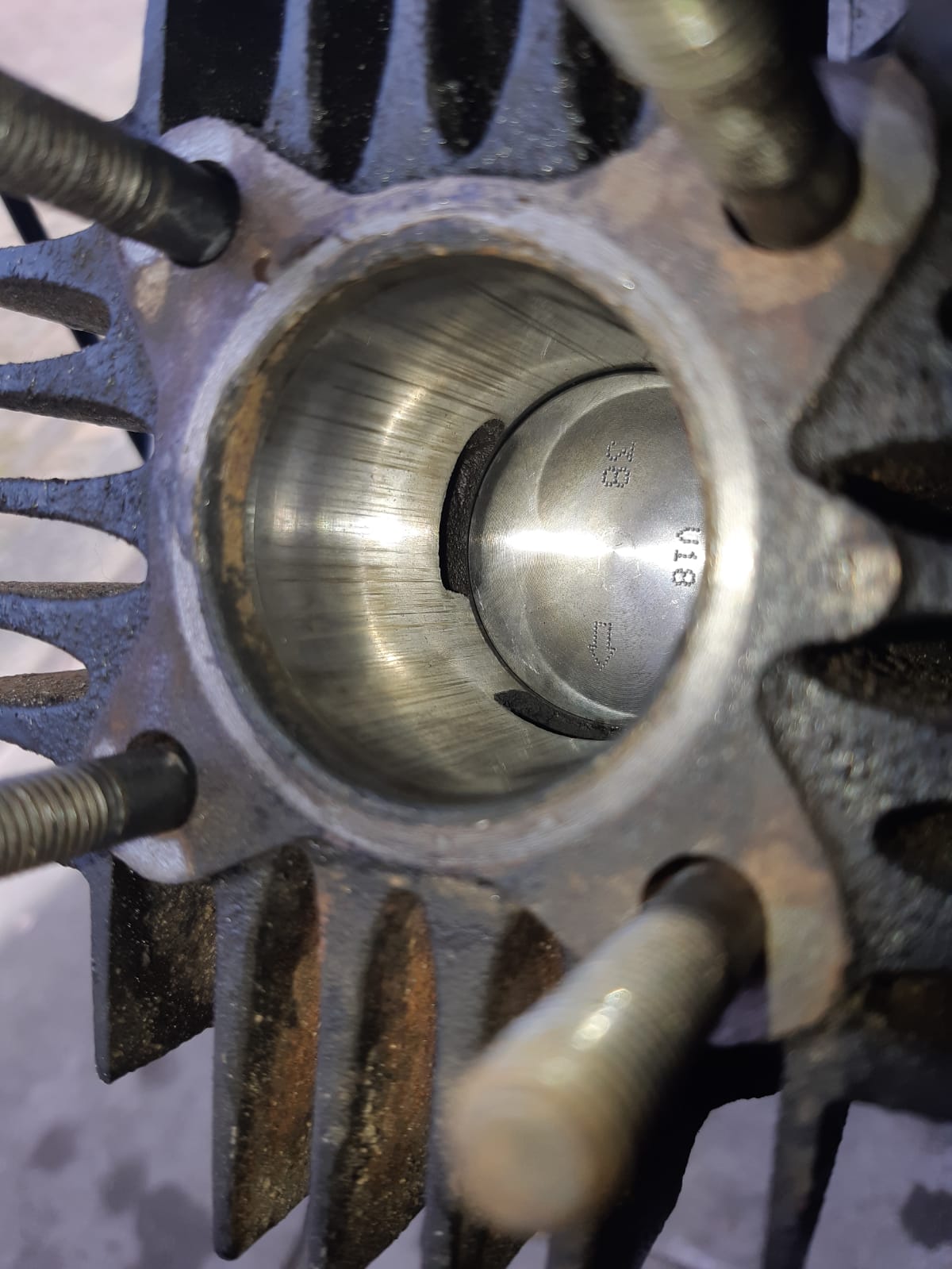

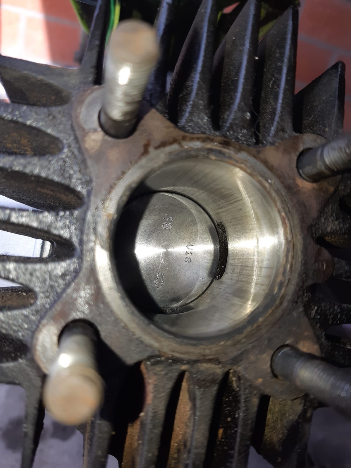

De gleuf van de bout van carb zit dichtgekit. Uitlaat eraf.
Trekt nog steeds niet vacuüm. Benzine komt ook niet omhoog en bougie kurkdroog.
Ik ga sowieso opnieuw beginnen met de cilinder aansluiten/erop zetten.

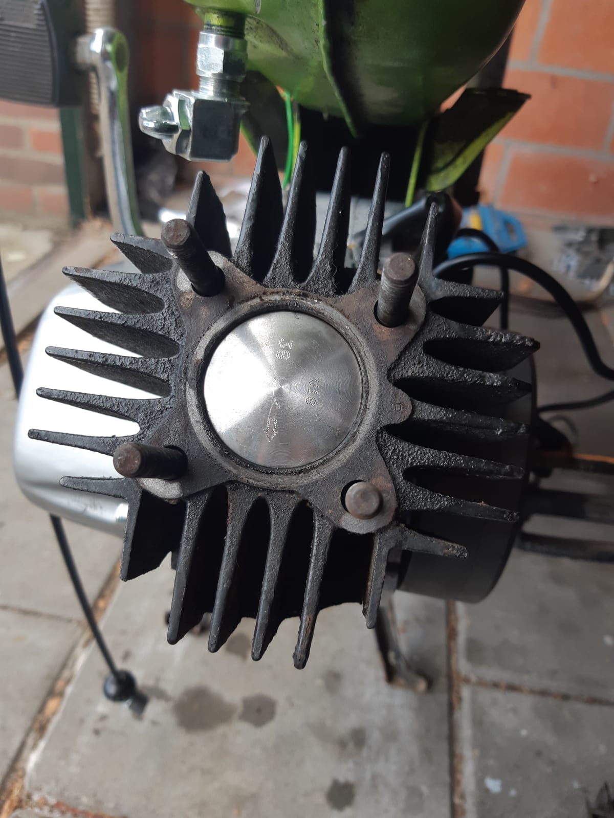

Ik zal ook foto’s toevoegen van het odp en bdp.
Je wordt er zo langzamerhand beetje moedeloos van.
Bij de onderste cilinder zit 1 pakking. Zou twee misschien verstandig zijn? Cilinderkop zit een aluminium (van origine zat daar geen pakking).
Berichten: 4015
Berichtdoor fons716 » 10 mei 2021 16:38
Het odp en bdp van de zuiger klopt gewoon, als de nieuwe zuiger even hoog is als de oude dan klopt het gewoon.

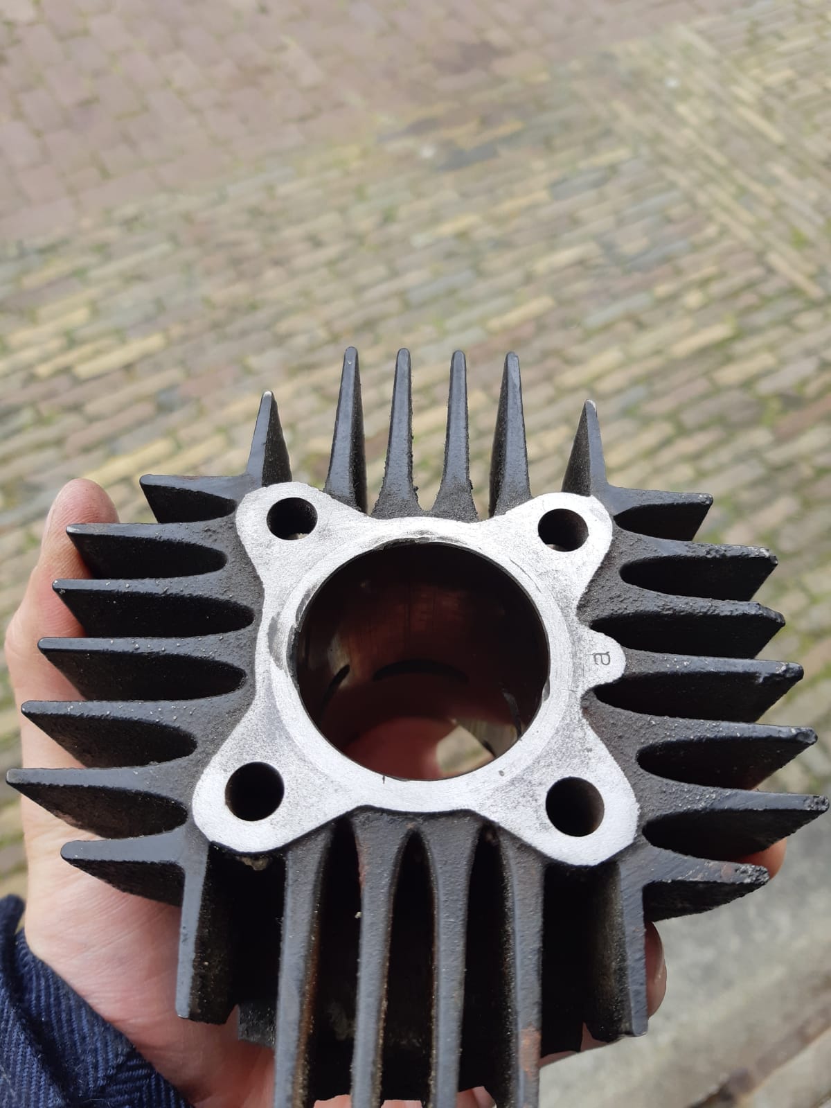

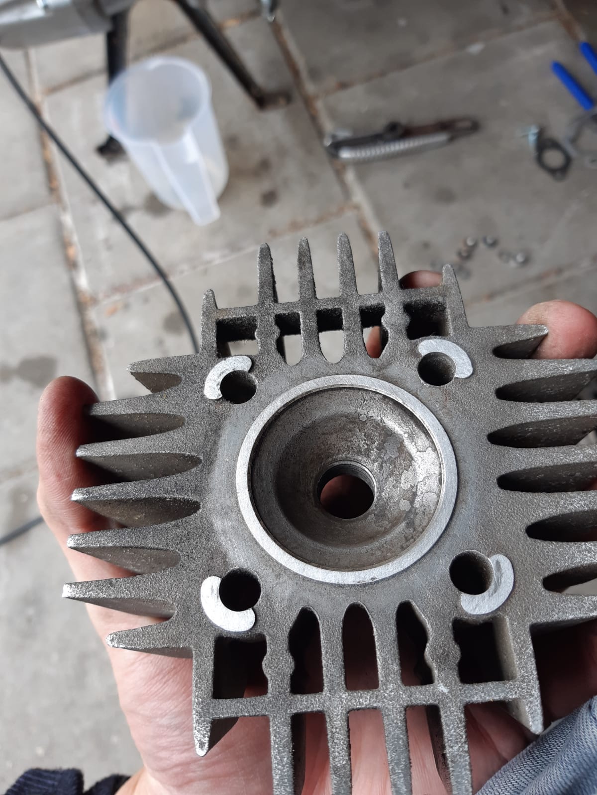

Ik had wel de cilinder even gevlakt dmv een vel schuurpapier op iets vlaks te lijmen...kopje uiteraard ook zodat het weer mooi glimmend is waar de koppakking op kan afdichten....zoals het nu eruit ziet heb ik er geen vertrouwen in dat het 100% dicht is ondanks dat je een koppakking gebruikt.
Als je de cilinder eraf hebt, slotspeling van de zuigerveren meten, als dat bv 0,5mm is dan is de cilinder niet al te best...te groot.
Ik zou op 3 plaatsen even meten, als je geen voelmaatjes hebt, een klein breekmesje is 0,4mm dik.
Gaan we proberen :)
Fijn schuurpapier denk ik? Speciaal schuurpapier?

Ik gebruik vaak eerst korrel 120, daarna 180....een groot vel is 23 x 28cm dan heb je wat ruimte voor de schuurbeweging, cilinder-kop telkens 1/4 slag draaien en vlak houden.

Ik heb de slotspeling van de onderste cilinder gemeten;
Gemeten van inlaat naar cilinder kop toe
0,30 mm
0,30 mm
0,40 mm
0,35 mm
0,35 mm
Waar 0,35 staat paste 0,40 mm net aan niet.
Berichten: 4015
Berichtdoor fons716 » 10 mei 2021 23:20
Hij heeft er vroeger nog mee gelopen met een oude zuiger dus verwacht ik dat hij dat ook doet met een nieuwe zuiger.
Cilinder ziet er kurkdroog uit op de foto, cilinder en zuiger smeer je in met olie voordat je het zaakje monteert...misschien is het niet te zien op de foto.

Met een slotspeling van 0,4mm moet hij gewoon lopen, zuiger heeft ook nog eens 2 zuigerveren.
Kop en cilinder vlakken is maar 15 minuten werk, er hoeft bijna niets af als het maar mooi egaal blank is.
Cilinderwand en zuiger en piston pen in oliën met het monteren.

Het is inmiddels opgeschuurd. Beter kreeg ik het niet.

Ik vraag mij af(wederom het hele verhaal teruggelezen) of je nu de middencarter ook hebt gesplitst of niet. Mocht dit wel zo zijn en je hebt een nieuwe pakking daartussen gemonteerd, heb je het verbindingsbrugje tussen de boven en onderkant pas weggesneden na montage?. Zo nee dan kan het daar nog lekken. Ik kan het op je foto niet goed zien of er een zit en zo ja of deze goed tussen de helften zit.
Wetsnurk
Berichten: 81
Berichtdoor Wetsnurk » 17 mei 2021 17:13
Ik heb het midden carter inderdaad ook gesplitst en daarbij de pakking vervangen. Weggesneden na montage inderdaad.
