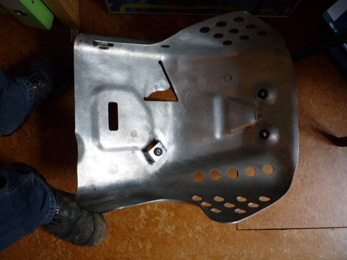

Inmiddels ben ik alweer even wezen crossen met de motor. Alles werkt naar behoren.
Slechts 1 moertje verloren :mrgreen:
Zijkappen zitten nu ook aan de voorkant degelijk bevbestigd met een boutje aan een ingenieus ophangsysteem :')
Tevens Africa Twin Aluminium radiator covers pasgemaakt en gemonteerd.
Carterbak is nu compleet en de aangepaste ophangsels liggen klaar om te lassen.

Berichtdoor PimW » 02 jul 2010 20:28
Deze gemaakt:
Hierop vastgemaakt:
Dit eraan gebout:
(Word nog een rondekop)
Radiateur covers pasgemaakt:

Berichtdoor PimW » 06 jul 2010 16:01
Rechts achter een extra bevestigingsmogelijkheid gemaakt zodat deze bak onder de Alp past. Trillingsrubber van de oude plastic bak gebruikt. :)

Berichtdoor PimW » 06 jul 2010 22:20
Ik heb voor de bestaande punten nieuwe besteld, die kun je ook zien zitten (twee voorop en eentje linksachter).
Alleen heb ik het achterste punt eraf moeten slijpen om de bak onder mijn motor te krijgen. Dat rechter punt is dus zelf bijgemaakt waar mijn oude bak ook al aan het frame vast zat. Vandaar dat ik daarvoor gewoon een oud rubber gepakt heb.Die was nog in goede staat ook dus.
Vanavond wel gemerkt dat ik bij hard inveren met de kuip het voorspatbord raak (eigenlijk andersom). Dus maar even wat harder zoeken naar een draai bedrijf die bussen voor me kan maken...

Berichtdoor PimW » 07 jul 2010 15:54
Zit er al onder. Heb em zelfs al geprobeerd.
