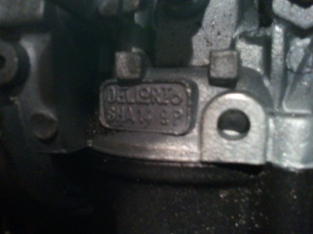

14/9 carburateur met sproeier maat 50, membraam cilinder 50cc, in het spruitstuk zit nog het busje, uitlaat zonder S bocht, zal na het eten een paar foto's maken en posten!

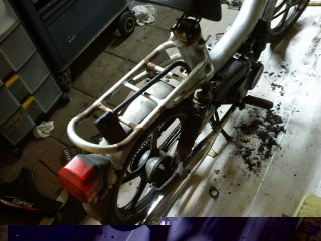

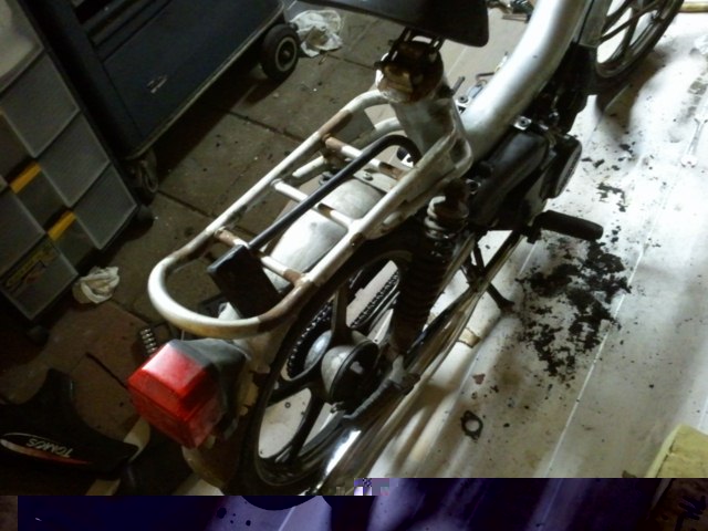

Berichtdoor BBTomos » 09 mar 2011 21:21

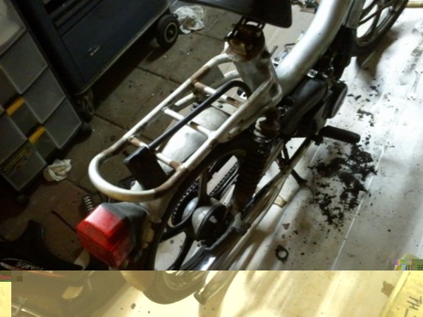

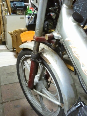

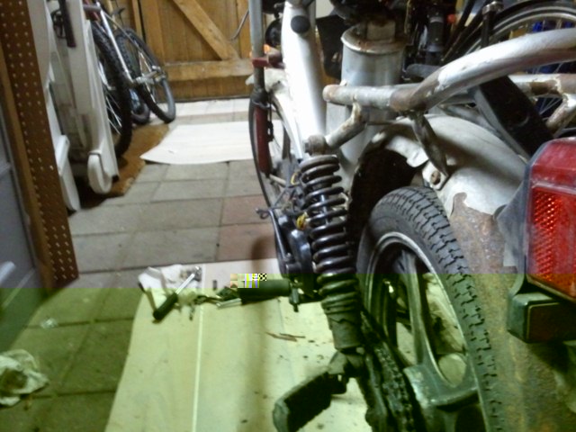

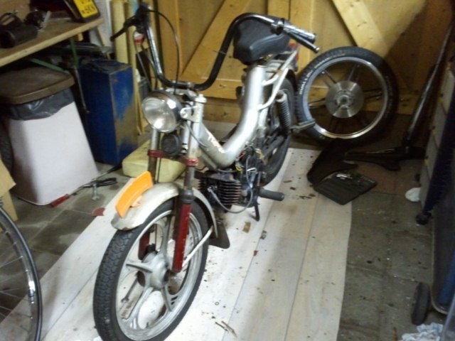

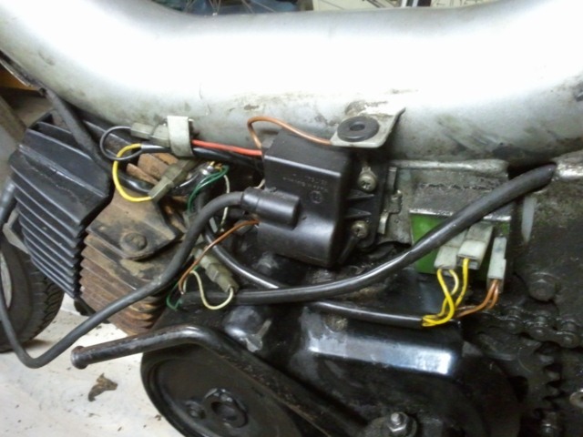

Olie is ongeveer 2 dagen oud ;) En ik wil er best wel een grotere sproeier indoen.. maar als die er toch niet beter van rijdt/ wat harder optrekt... Waar zou de valse lucht vandaan kunnen komen? Zit wel een luchtfilter op.
Hier een paar foto's... Let niet op het uiterlijk... Hier ga ik nog wat aan doen ;)

Nou, ik ga morgen wel even sproeier maat 51 t/m 55 halen en lekker proberen. Ander probleempje is dat hij niet uit gaat dmv het knopje :P terwijl wel alle draadjes aangesloten zijn. Ik ga wel even met een multi meter de draadjes doormeten.. of weet iemand toevallig welke kleur het draadje heeft van de killswitch?
Ook denk ik dat de achterbruglager versleten is want ik kan het gehele achterdeel incl wiel bewegen. Heb rondgekeken over de zoekfunctie en kwam tot die conclusie. Moet ik dan de lange lager hebben of 2 kleine? of beide? Ik vraag dat maar even van tevoren want die bout zit helemaal vastgeroest en het is nog een lekker werkje om dat los te krijgen..

Voor de killswitch ga ik wel even naar het elektronica topic :roll:
Runnin' on music & petrol.
Joren
Berichten: 927
Locatie: Westerbork
Berichtdoor Joren » 09 mar 2011 22:41
kan zijn dat je switch helemaal niet is aangesloten, of geen contact maakt met frame. maar dat kun je idd beter in elektronica vragen.
