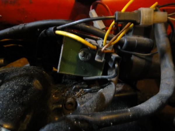

Ik heb sinds een paar dagen een S25/2 in mijn bezit maar ik kwam er achter dat ik 2 loze draadjes heb, weet iemand waar deze van zijn? (zie roode vakjes) De brommer loopt wel gewoon en de verlichting werkt.

Ga er vanuit dat de bruine draad een massadraad is , als alles gewoon naar behoren werkt,
dan kan het zijn dat hier een extra massapunt op aangesloten is .
Dus eerst een connector op de draad om te verlengen en vervolgens een oogje aan de andere kant,
wat ergens op het frame op blok meegschroefd zit.
De groene draad is naar mijn weten de draad van de remlicht.
Deze bevindt zich ook in de draadboom die naar de achterlicht gaat.

oke bedankt, maar moet ik de bruine draad op het frame schroeven? er zitten er ook al 3 bruinen bij de bobine

Zolang alles het doet hoeft het infeite niet, als iets het niet doet zal het wel nodig zijn.

De groene draad (zonder connector) komt van het achterlicht. Er moet nog ergens een zelfde kleur draad zijn met connector. Zoals Melvin al aangeeft moet je aan de draad zonder connector een passende contra stekker aan knijpen.
Vwb de bruine draad, misschien is die van de spanningsregelaar. Er hoort (op een 3-aansluitingen versie) een massa op 1 van de pinnen te zitten.

bedankt allemaal, het is allemaal gelukt. is idd van het remlicht. maar er zitten geen remlicht schakelaars op vandaar het loze draadje.

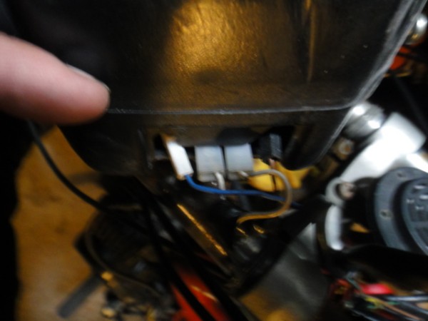

Weet iemand wat de volgorde in kleuren van de stekkers in een koplamp van een A35 zijn? Er zijn 4 aansluitingen.
En die van de spanningsregelaar is toch bruin-geel/geel-bruin?

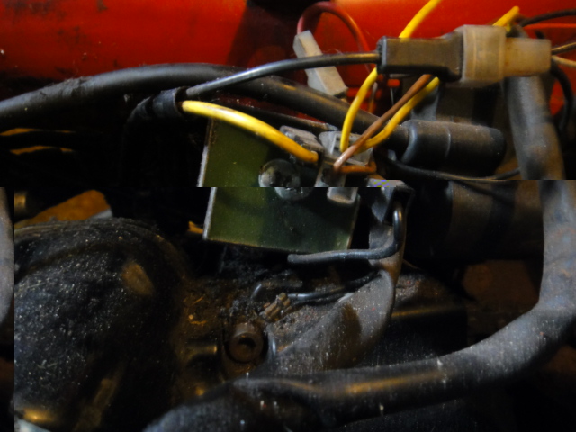

Bedankt! Maakt het uit als de gele draadjes verkeerd om hebben gezeten? Want volgends mijl is Mijn spanningsregelaar stuk.

Nee, maar normaal zit de dubbel geel op de middelste poot. De dwarse is altijd bruin, blijft voor de enkele gele maar 1 aansluiting over.;
