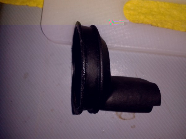

Welke Tomos model heb je? s25
Wat is het bouwjaar? 1995 of eerder
Sinds wanneer speelt dit probleem? sinds ik het brommertje heb
Wat is het probleem? luchtfilter past niet meer op carborateur

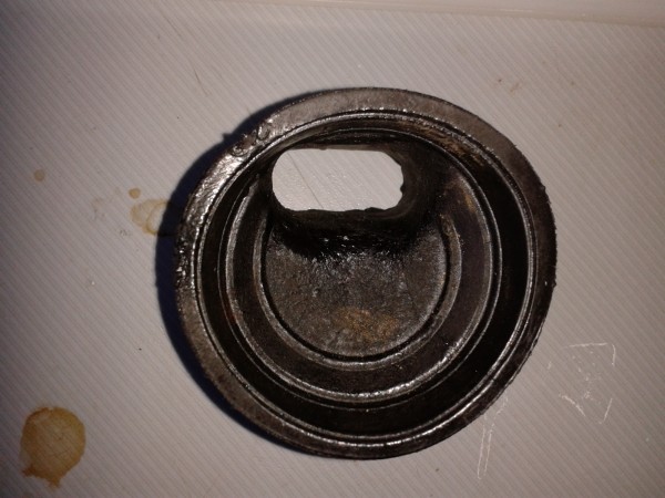

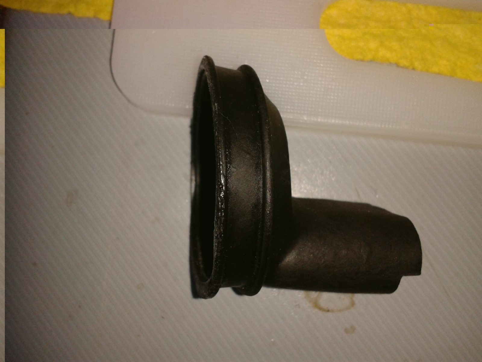

ik heb een oud tomossie, eentje waar de carborateur nog tussen het blok en de tank zit, het brommertje reed wel maar niet optimaal het probleem is dat een gedeelte van de luchtfilter niet meer op de carborateur past en na een hoop navraag blijkt dat onderdeel heel moeilijk of eigenlijk helemaal niet meer te vinden is zie fotos wie heeft er een suggestie wat ik nog kan doen m.v.g peter

hoi bedankt voor je reactie, het probleem ligt niet zo zeer aan de carburateur maar aan het rubberen gedeelte dat tussen de carburateur en het ik noem het maar dat plastic bakje dat ergens tussen het frame en tank zit, dat rubberen tussenstuk is verschrompen en gescheurd, bestaat er iets dat ik zonder dat rubberen geval verder kan, misschien ander carburateurtje, heb jammer genoeg niet die technische know how, kan wel hoop dingen zelf is me zelfs gelukt om die carburateur vrij te krijgen en dat viel niet mee haha,hoop dat je me verder kan helpen
p.s. carburateur is een dellorto sha 14 9 p

Dat rubberen stuk heb ik ook hier nog liggen alleen die is helemaal ingekrompen, waarschijnlijk heb jij dit ook waardoor niet meer goed past. Wat je kan proberen is het heel goed op te warmen in bijvoorbeeld warm water waardoor die weer flexibel wordt (betwijfel of dit nog werkt, materiaal is gewoon op denk ik.

goodmorning en bedankt voor je tips, inderdaad dat rubberen geval is inderdaad ten dode opgeschreven, heb het inderdaad geprobeerd met verwarmen etc etc maar is gewoon mission impossible, ik ga is ff op me gemak kijken hoe en wat heeft geen haast want het is toch geen weer om te rijden
