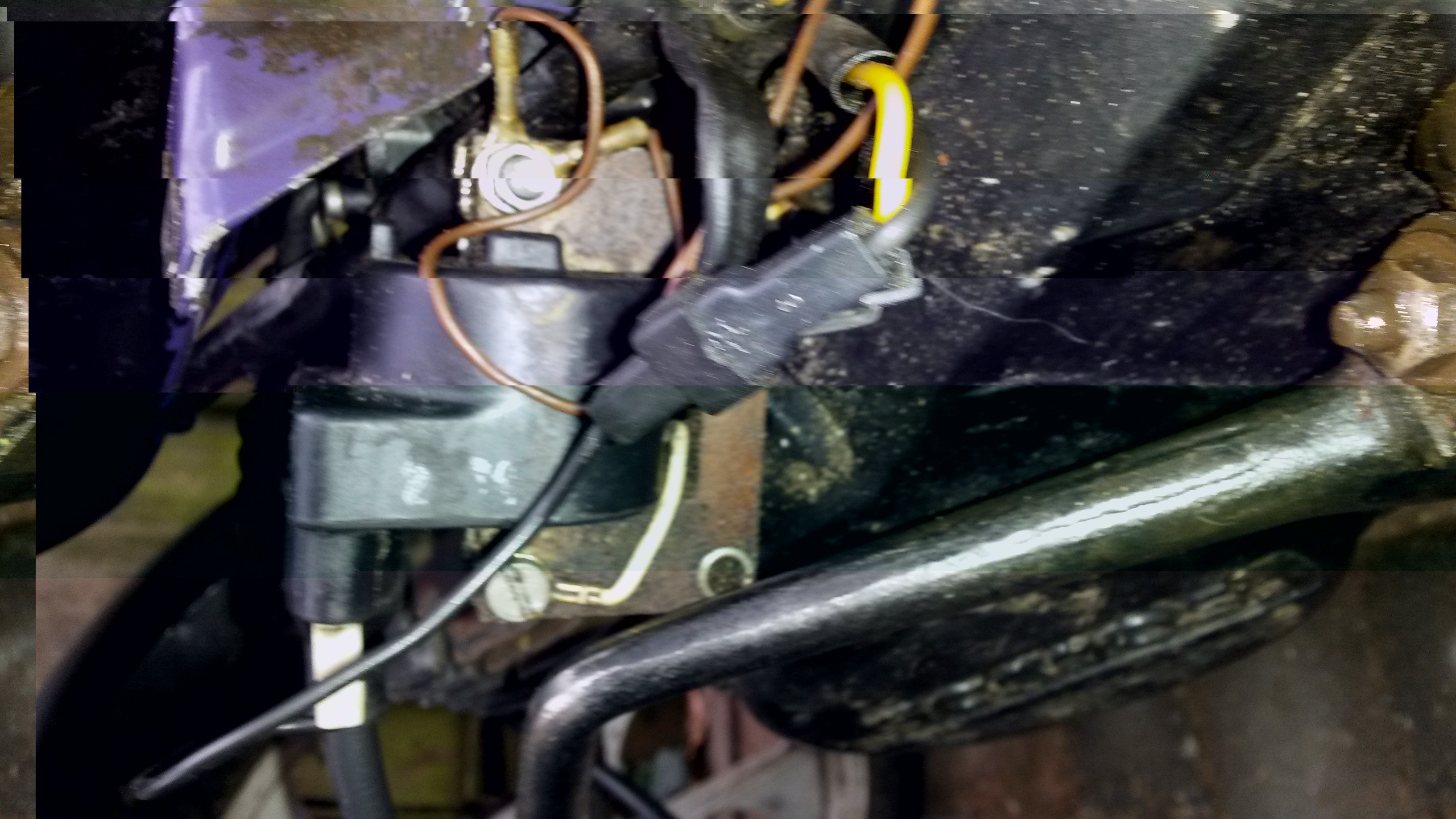

dit is de bobine en ontsteking
zo'n ontsteking zit er op
dit is de bobine

hier nogmaals de bobine en ontsteking
Ontsteking
Bobine

Waar zit de ijzeren kern van de bobine aan vast? Alleen die 2 bruine draadjes is onvoldoende om massa te maken. Normaal hoort ie op een beugeltje te zitten op het linker carterdeksel van het vliegwiel

Wat miet ik dan doen naast die 2 bruine draadjes om massa te k maken
