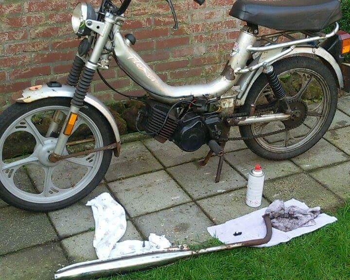

Even wat mee rond gereden (met uitlaat maar vast met 1 schroefje.. zie vervolg) en getest en later begonnen met het uit elkaar trekken van alles.

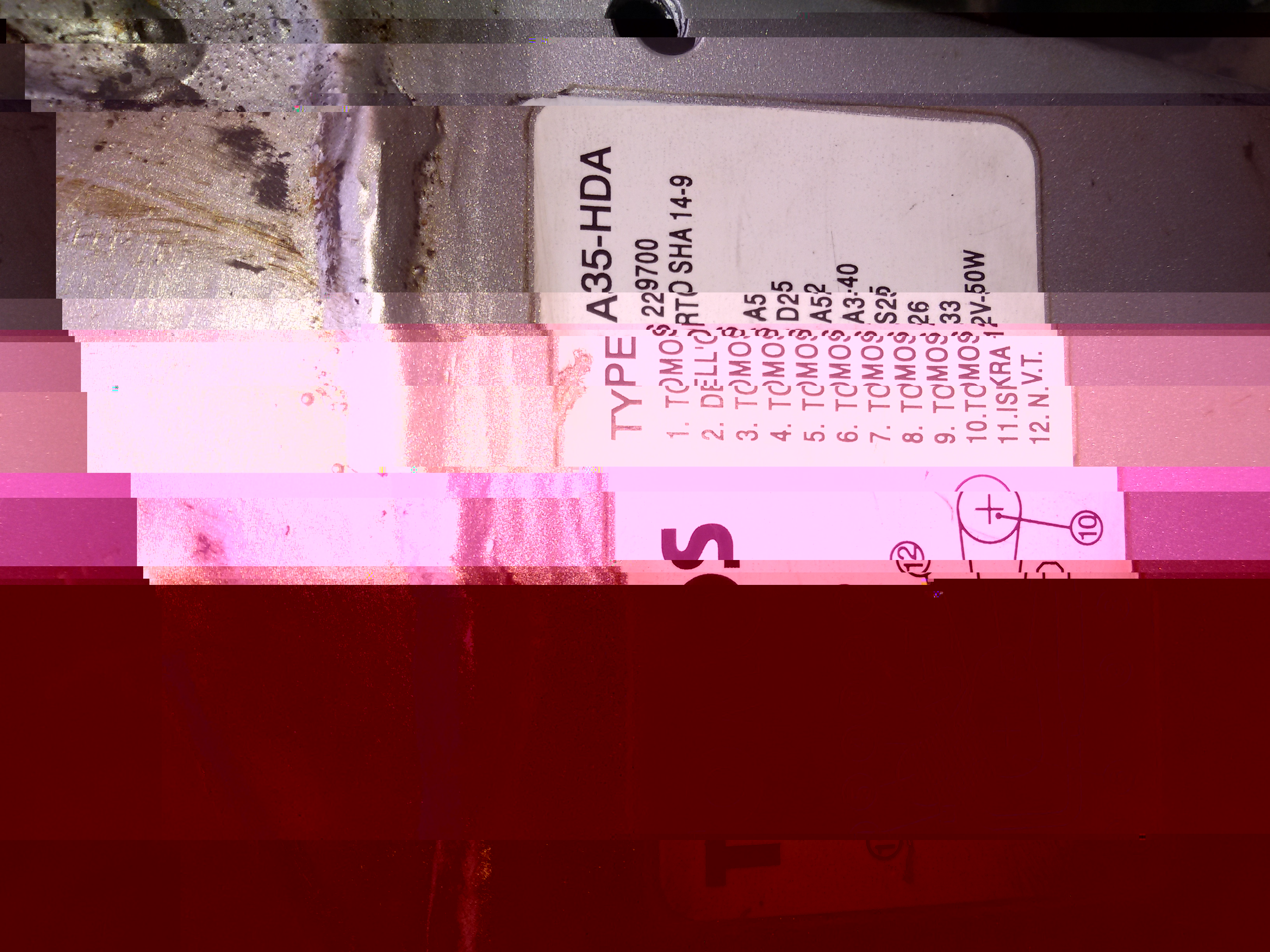

Setup is volgensmij helemaal standaard, zoals op het plaatje aan de zijkant, alleen luchtfilter schijnt wel ontgrensd te zijn. Maar klopt dat een A-35 HDA met Flexer frame? Geen idee, maar het is mooi om mee te beginnen :)
Een paar plaatjes om het zo verder toe te lichten.
Zo zag hij er dus uit (nadat ik de uitlaat heb gedemonteerd en kapjes eraf heb gehaald).
Plaatje aan de zijkant.

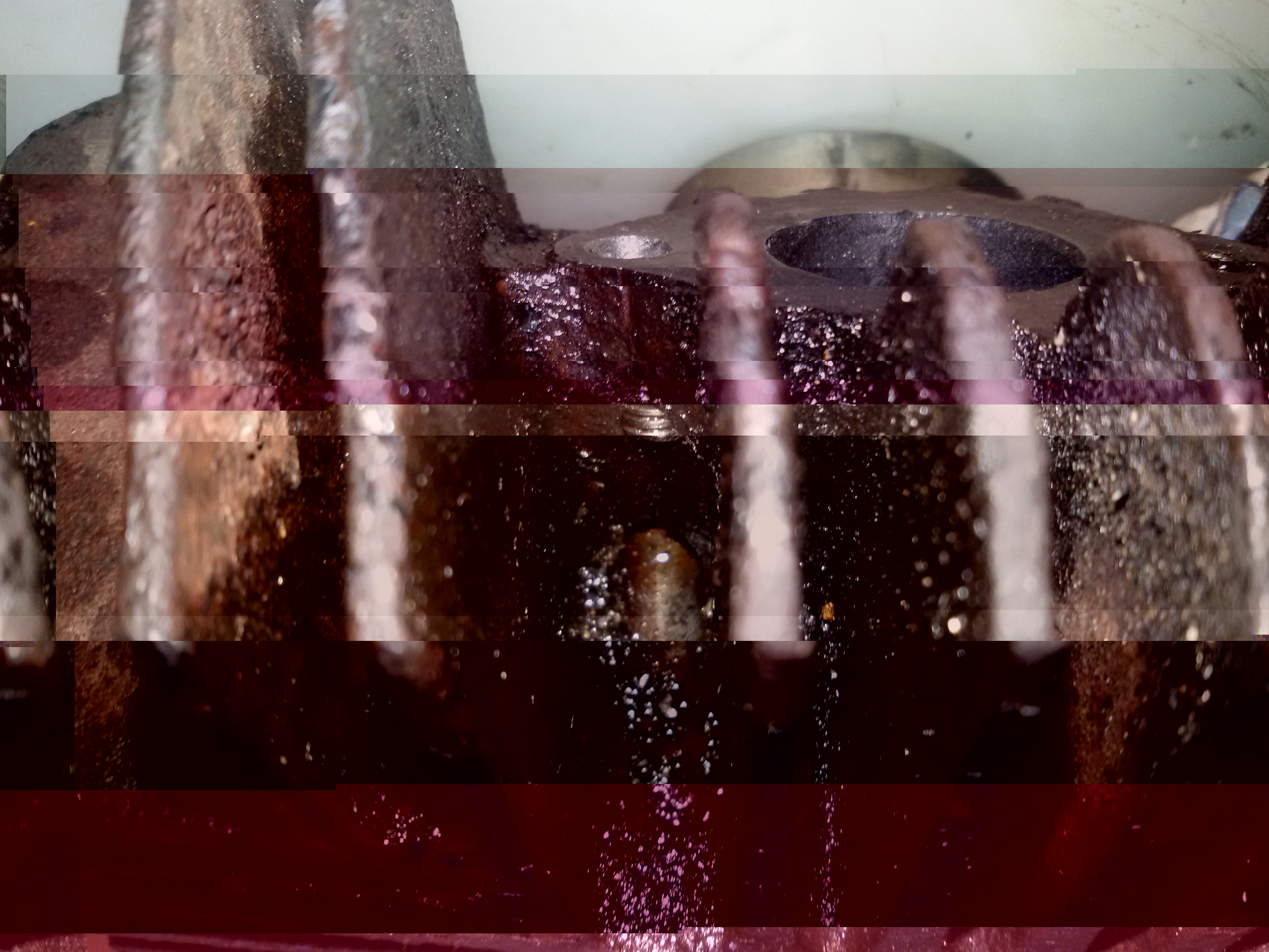

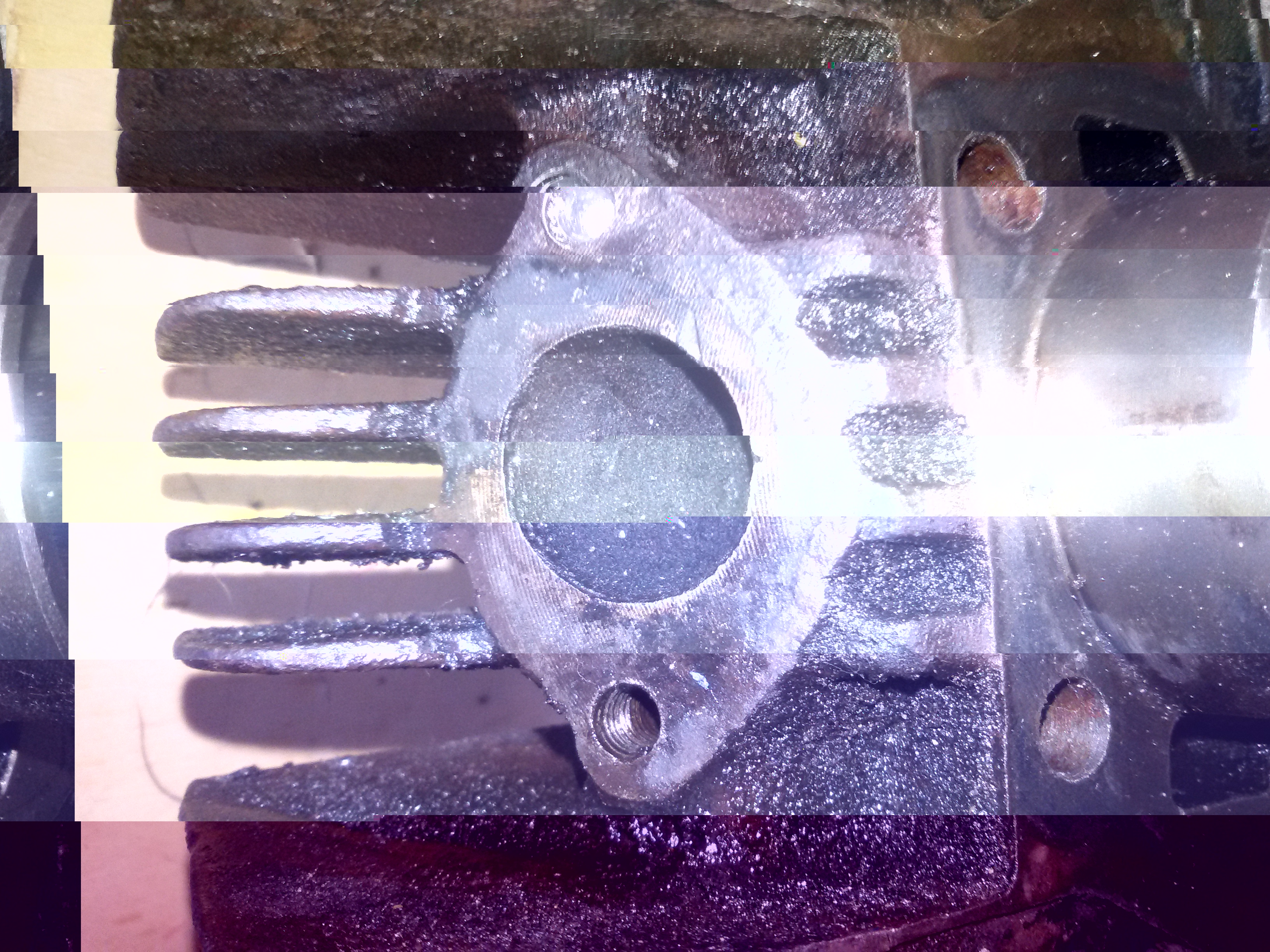

Vanmiddag dus het blok eronderuit gehaald en de cilinder gedemonteerd, eerst de afgebroken bout geprobeerd uit te boren en met een linkse tap eruit te draaien, weinig succes... uiteindelijk nog proberen te boren maar dat gaat zo stug.. dit is hoe het er nu uit ziet:
Daar zit de achterkant van het boutje.....
Wat is jullie verdere advies? Toch proberen de bout te doorboren? (al 2 boren gebroken bij het proberen..)
Of ergens te laten doen? Of een nieuwe (of 2e handse) cilinder kopen, en zo ja welke? Allemaal vragen, ik ben benieuwd wat jullie zeggen.

Wat betreft het uitboren van dat boutje heb ik geen ervaring mee. Als het je zelf niet is gelukt zou ik er niet mee doorgaan omdat je anders misschien meer kapotmaakt. Dus hem of naar een bedrijf brengen (kosten weet ik niet) of idd een nieuwe/tweedehandse cilinder erop zetten. Wat de overbrenging betreft, voor de beste snelheid/trekkracht verhouding kun je 26/26 nemen. Daarmee ligt je top een stuk hoger dan met het 33 achtertandwiel + dat je geen overtoeren maakt. Ketting heb ik gister nog een vraag over gesteld. Conclusie was dat als je wil dat ie goed is en lang meegaat je beter Regina kan nemen en anders gewoon een goedkope (€10) ketting.

Die linkse tappen zijn van gehard staal gemaakt en als die breken ben je de sigaar.Daar kom je bijna niet door heen met een boor.
