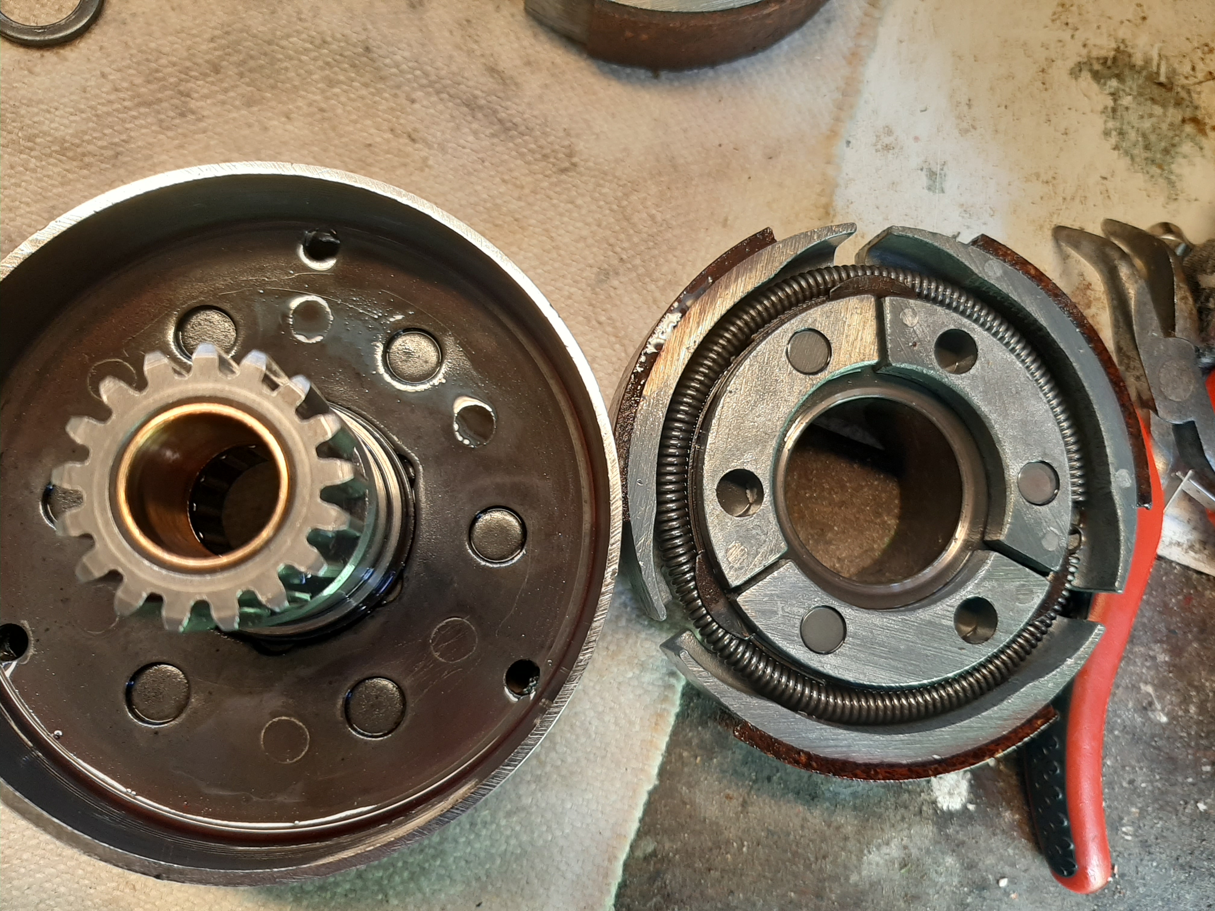

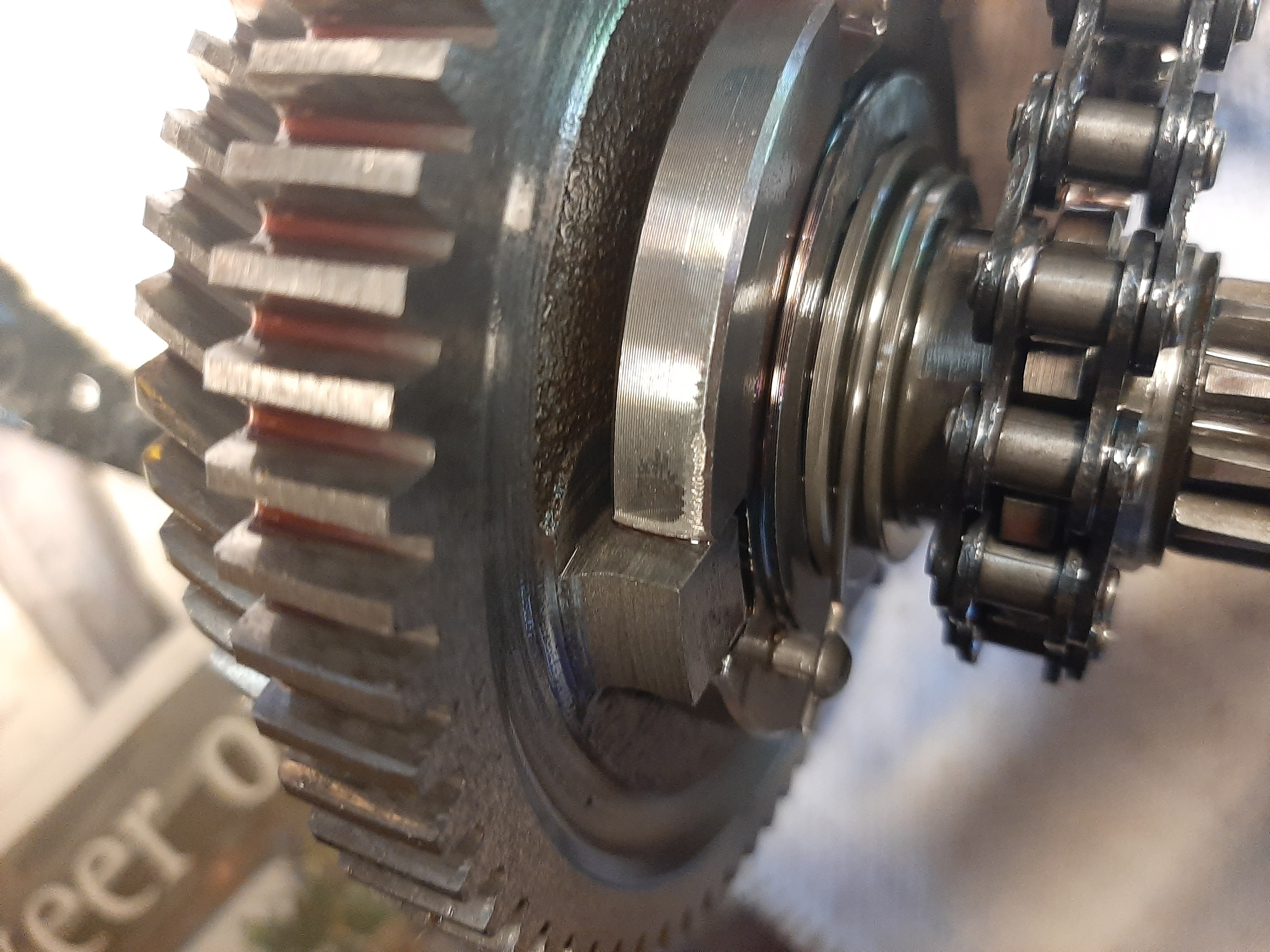

Top man. Vraagtekenveer vorige week ook vervangen zoals eerder benoemd probleem bleef zich voordoen. Heb ik hem goed geplaatst?
Berichten: 9684
Berichtdoor shadowranger » 10 mei 2020 15:35

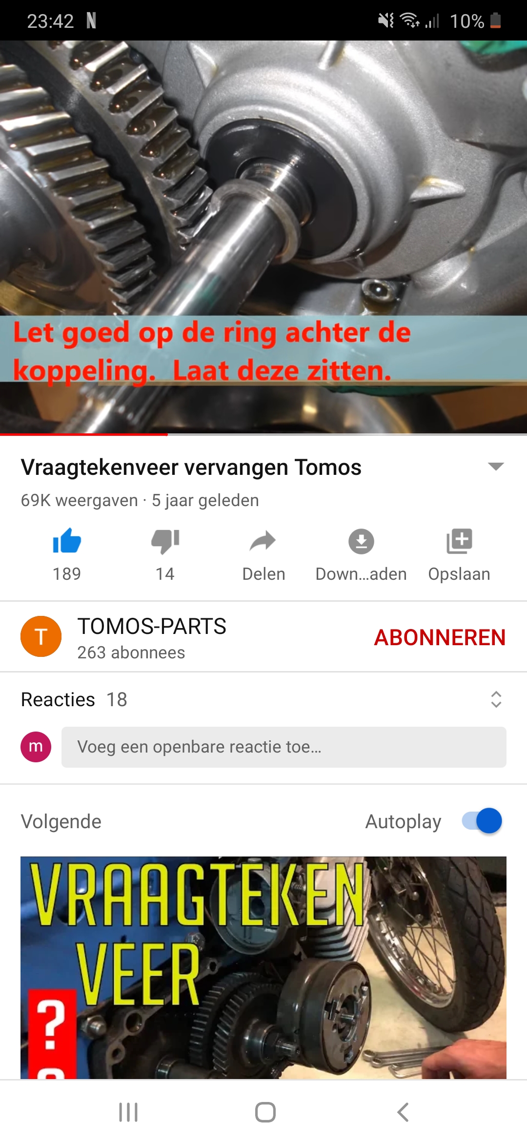

Heb je plaatjes in Imgur gezien. Zie alleen achter de koppeling geen ring tussen tandwiel en keerring. Klopt dit?
Deze hoort er wel tussen te zitten, anders vreet je keerring weg.

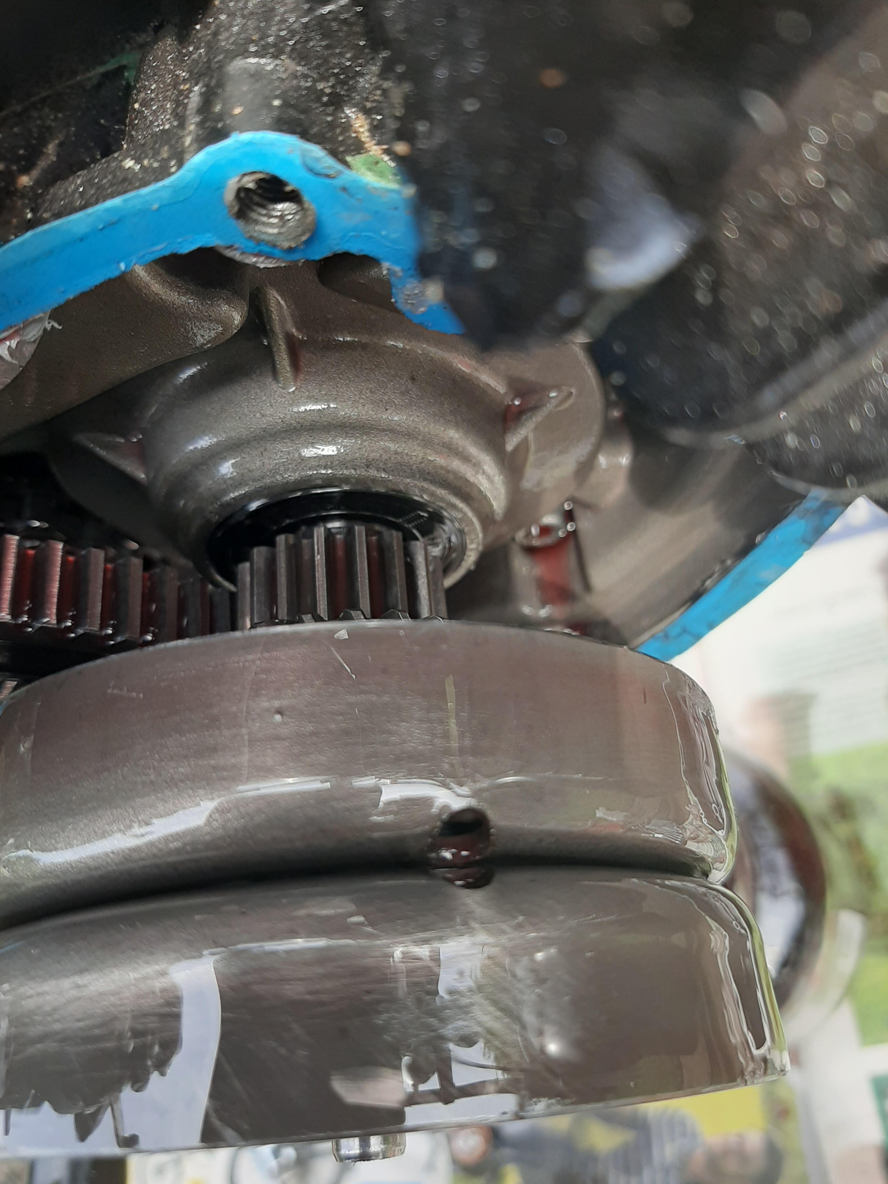

Verder geen bijzonderheden te zien. Als de tandwielen van de middelste as langs het koppelingshuis schuren kan het zijn dat je de opvulring aan de achterzijde hebt gezet ipv de dekselzijde.
Denk je eraan de opvulringen terug te plaatsen op de kickstartas en middelste as (voor zover van toepassing en aanwezig)?
opvulring achter tandwielen

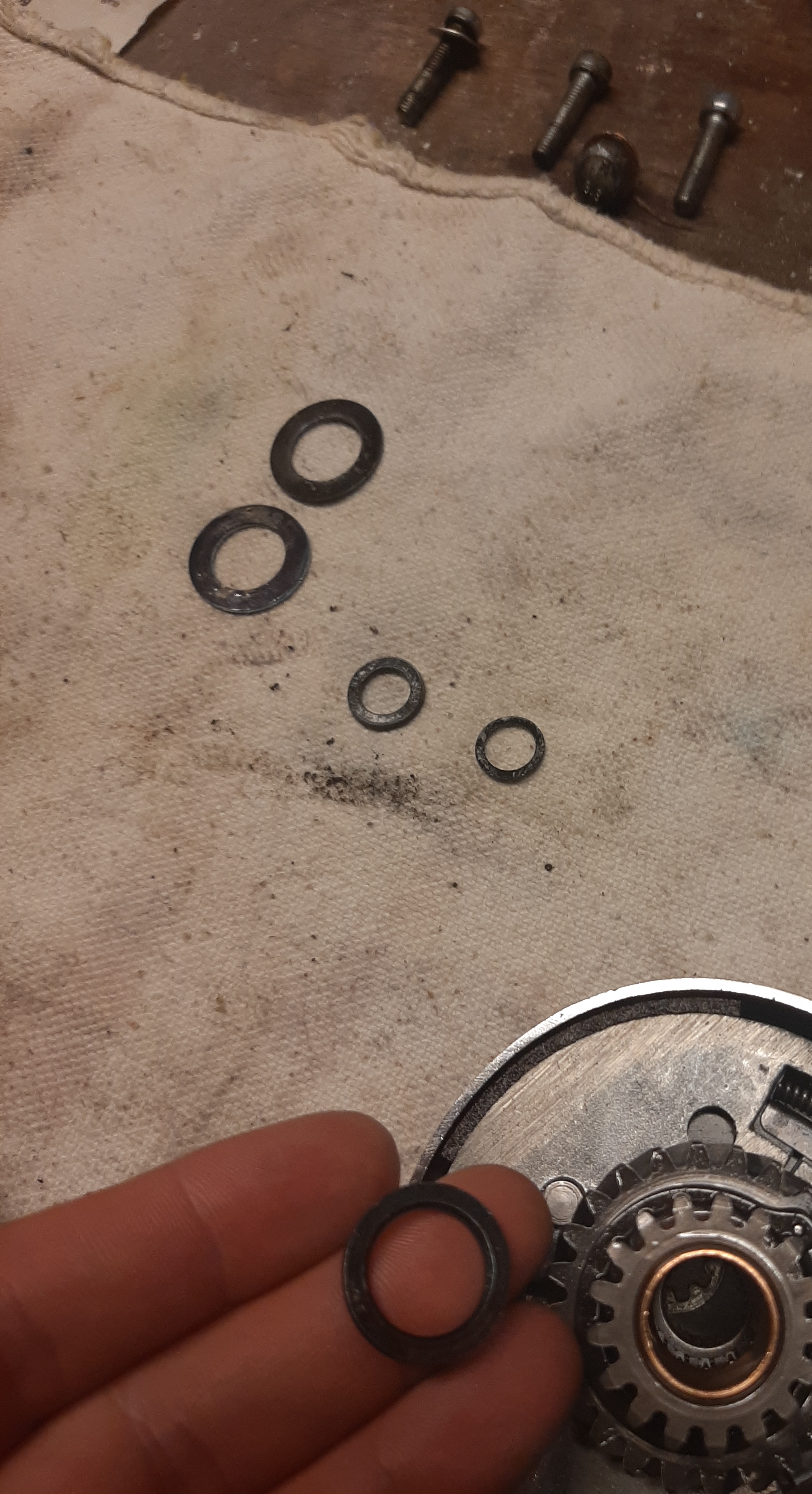

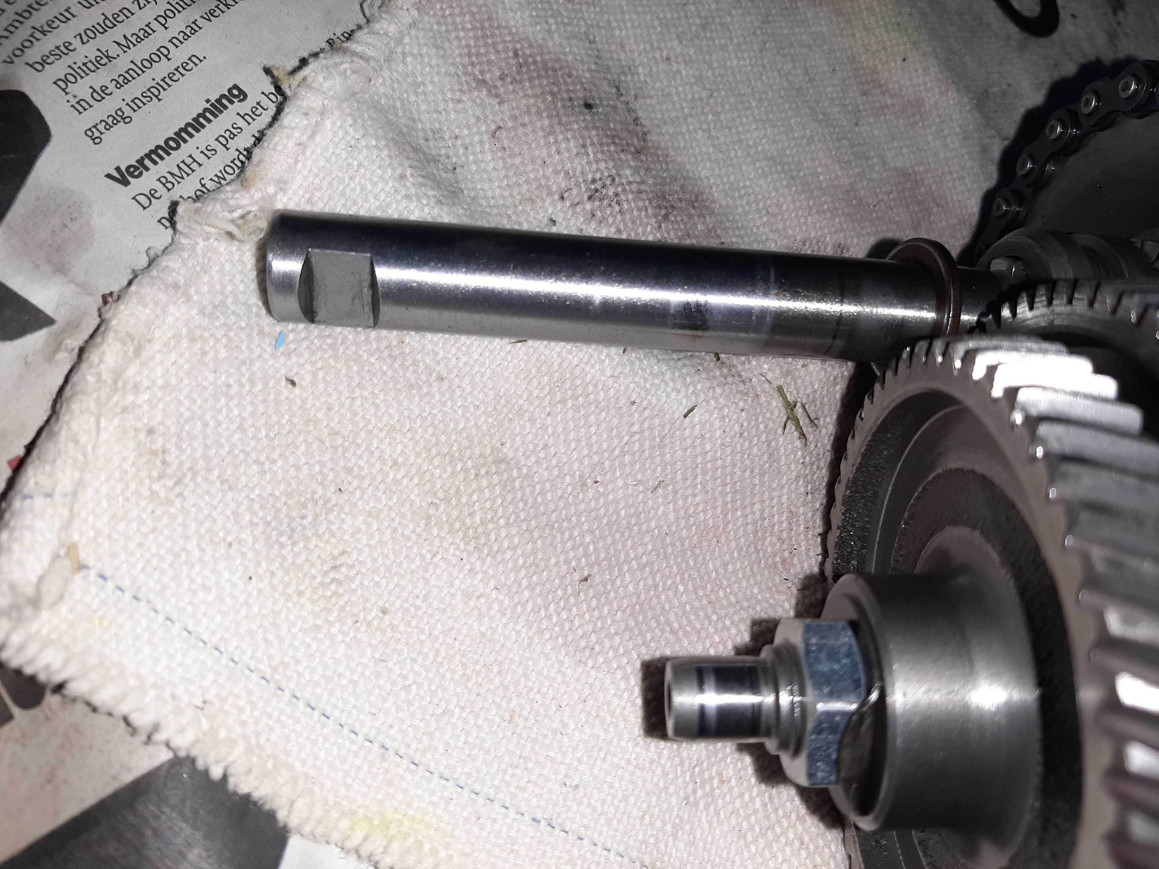

Bedoel je deze? En zit het vraagtekenveer goed (zie vorige foto)?
Berichten: 9684
Berichtdoor shadowranger » 10 mei 2020 21:56
Vraagtekenveertje zat goed.
Tussen krukaskeerring en tandwielen achterop het koppelingshuis hoort een ring te zitten van 2 mm dikte. Past percies op de as. Ik zie op de foto nog zo'n diameter ring, waar komen deze vanaf?

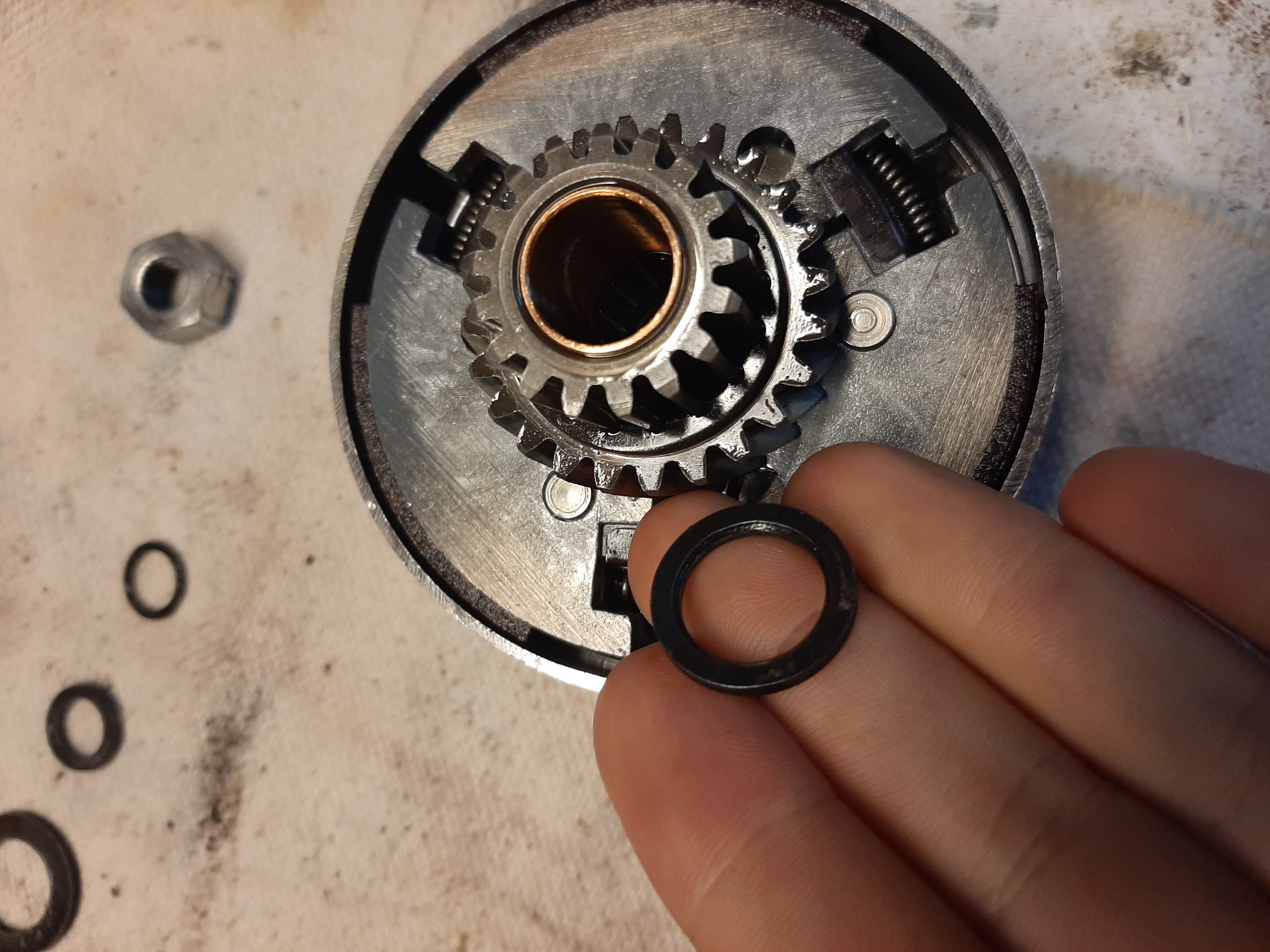

De drie ringen op de achtergrond zijn de vul ringen twee grote voor de meest linker, die kleinere op de middelste as. Die ring in mijn hand zat op die as waar ik de foto maakte. Hij zat dus achter de koppeling en de as zeg maar. Klopt dit?

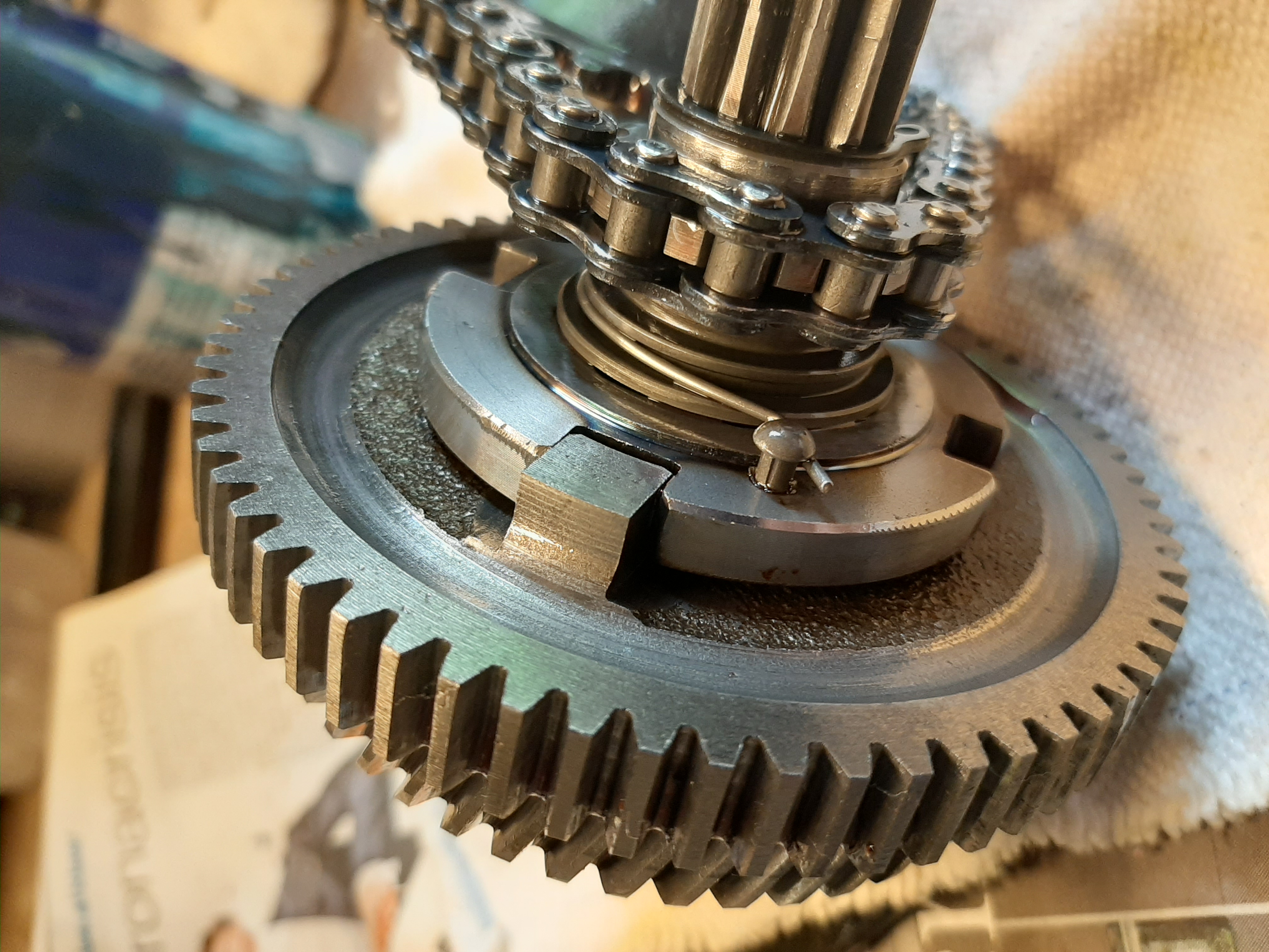

Die ring die ik in mijn hand heb zit op de plek (zie foto)
Berichten: 9684
Berichtdoor shadowranger » 11 mei 2020 05:25
Ok, dan kon ik deze niet zien op de andere foto's. Dan klopt alles.
Dat de tandwielen van de middelste as tegen het koppelingshuis leunen klopt ook. Als je het deksel monteert zal dit ook weg zijn. Dan blijft alleen de omegaveer over wat het geluid veroorzaakte. Zorg dat deze goed in de uitspaing zit en naar voren wijst: Zie onderstanndde foto's.

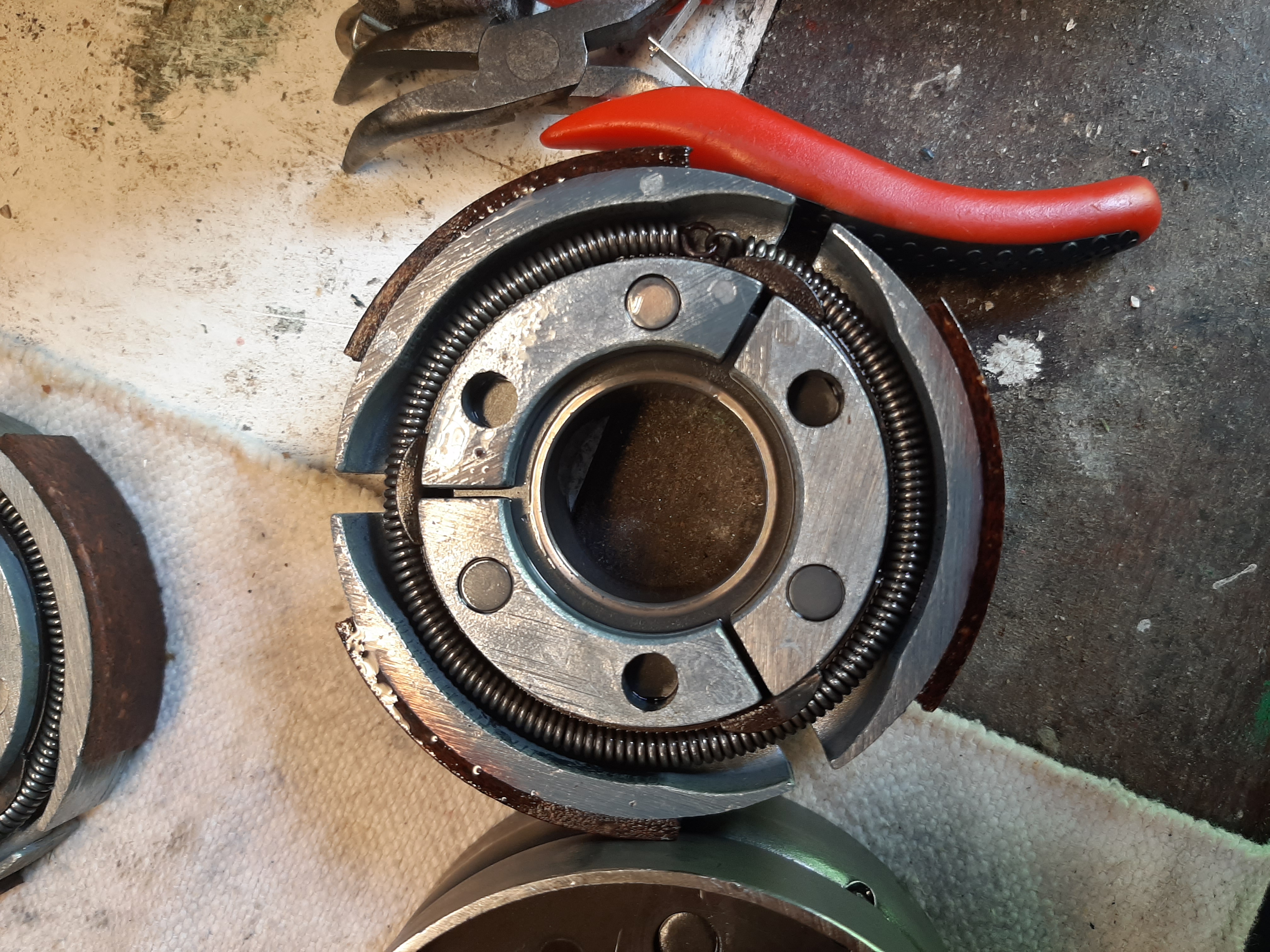

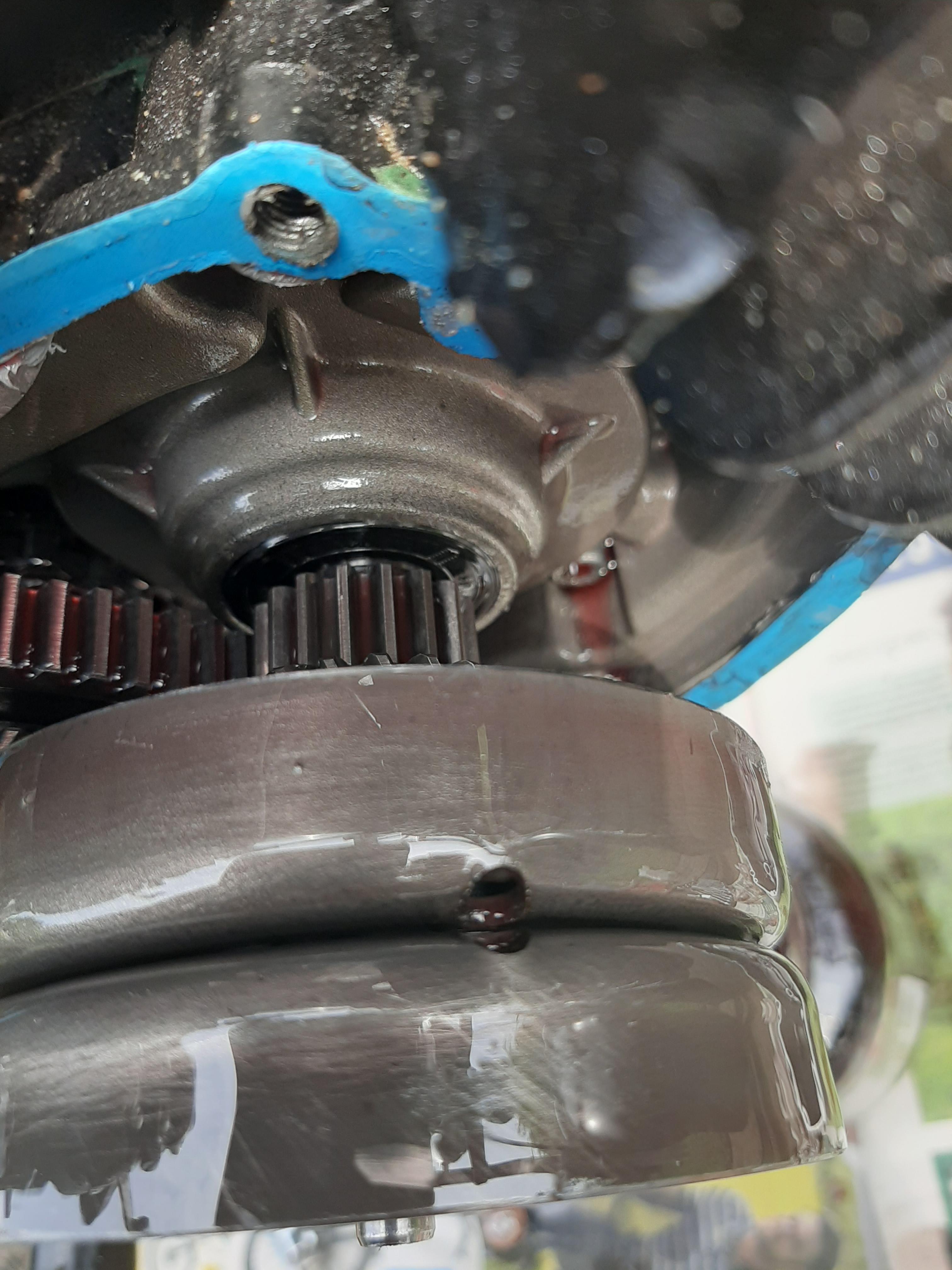

Seegerring verwijderd en de 2e versnelling gekeken. Ziet er volgens mij ook prima uit.. zie foto's ter illustratie.
Daarnaast had jij het over een ring tussen het koppelinghuis en de versnelling? Moet ik deze tegengekomen zijn bij het demonteren van de 2e versnelling? Op die seegering na heb ik niks gevonden.
Berichten: 9684
Berichtdoor shadowranger » 14 mei 2020 15:51
Deze zit tussen koppeling 1e versnelling en huis. Niet achter 2e versnelling.
De veer lijkt op de foto wel wat groenig. Dat zou er 1 zijn voor de 1e vesnelling zijn. De 2e versnelling zou een rode moeten zijn maar dat durf ik zonder documentatie niet met zekerheid te zeggen. Dat verklaart waarschijnlijk dan wel het late schakelen als deze veer strakker is.
