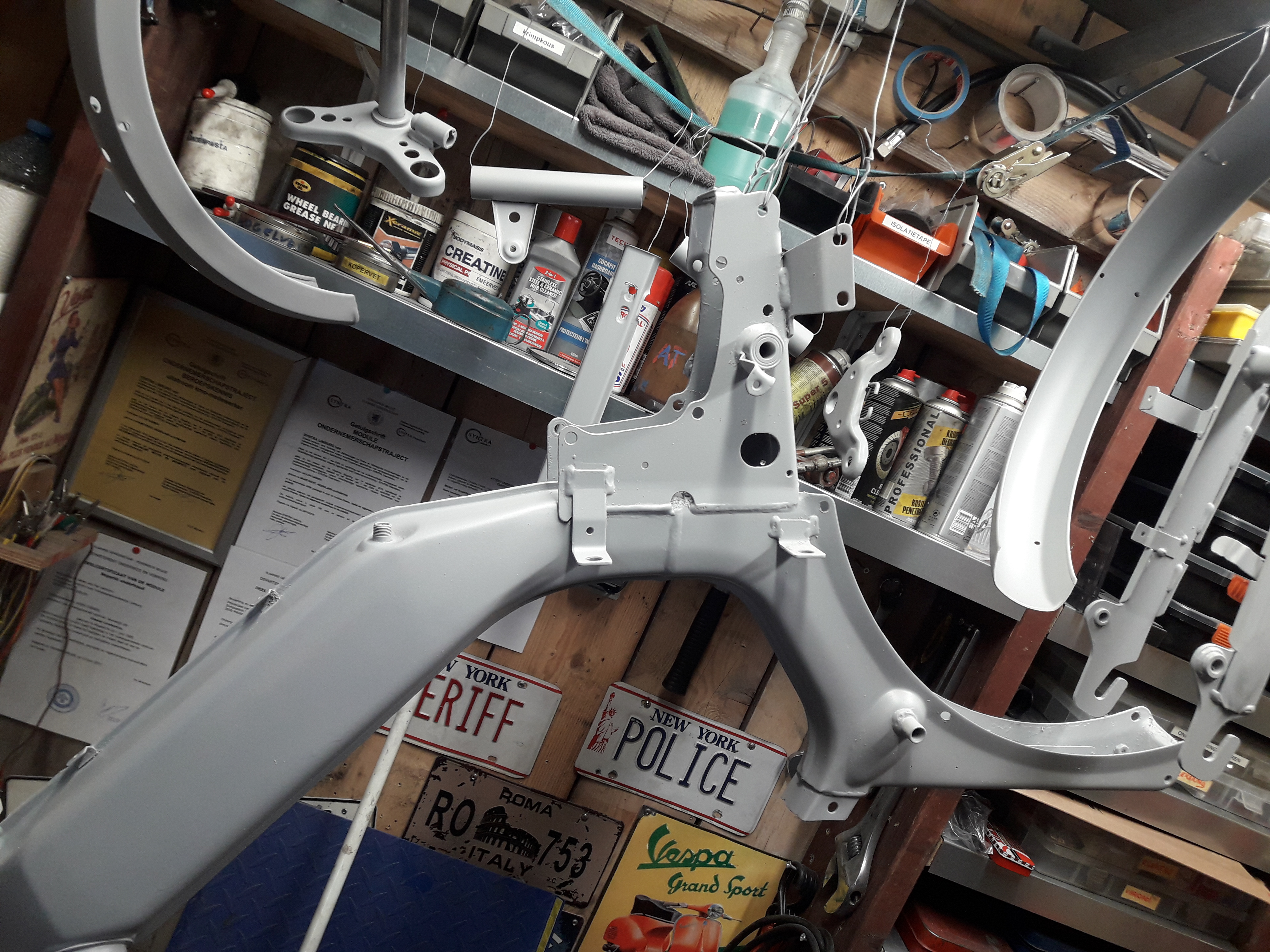

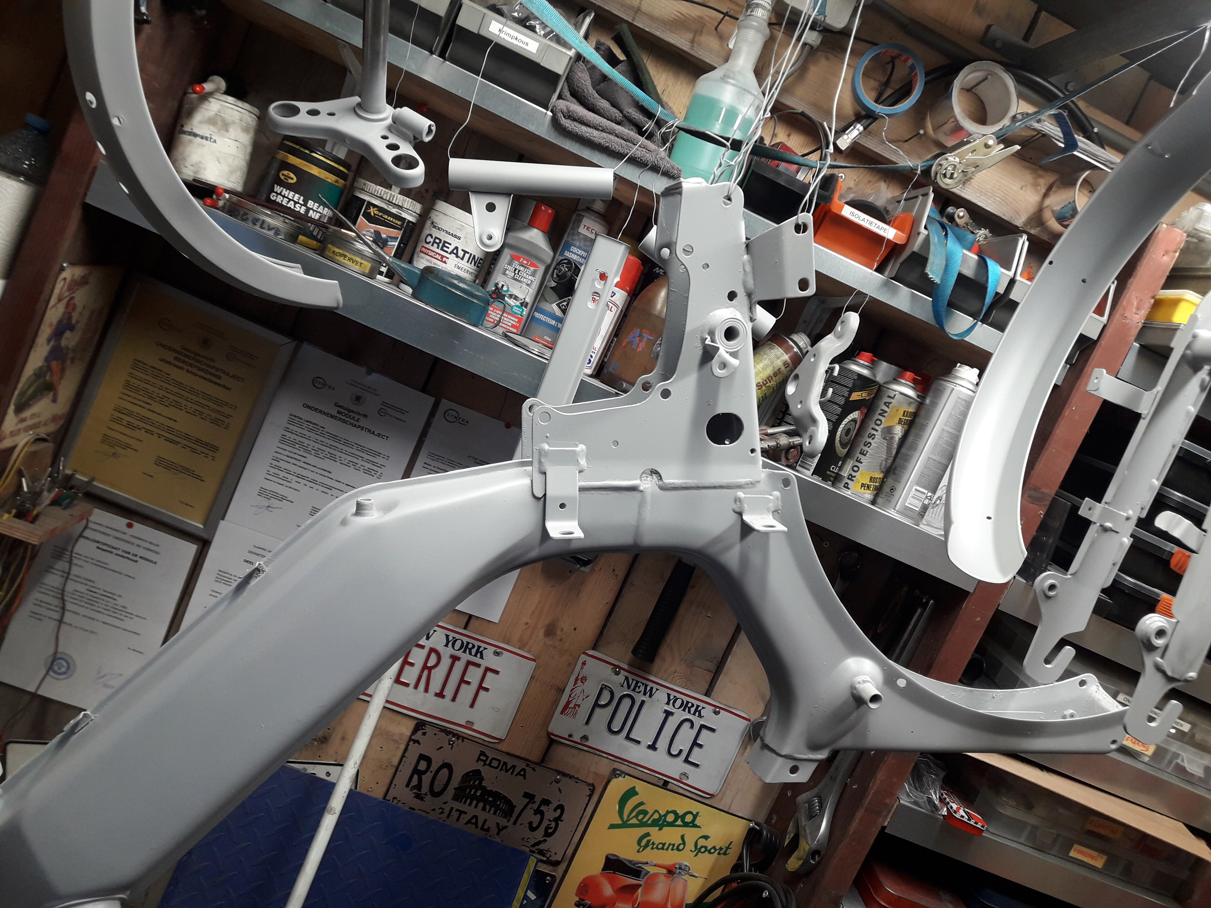

Berichtdoor blueridder » 12 nov 2021 10:36
toch maar gekozen voor zelf spuiten. Nu de 2k verf en grondverf erop

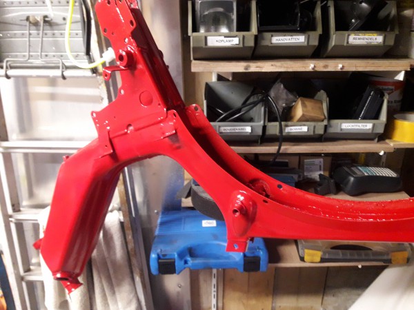

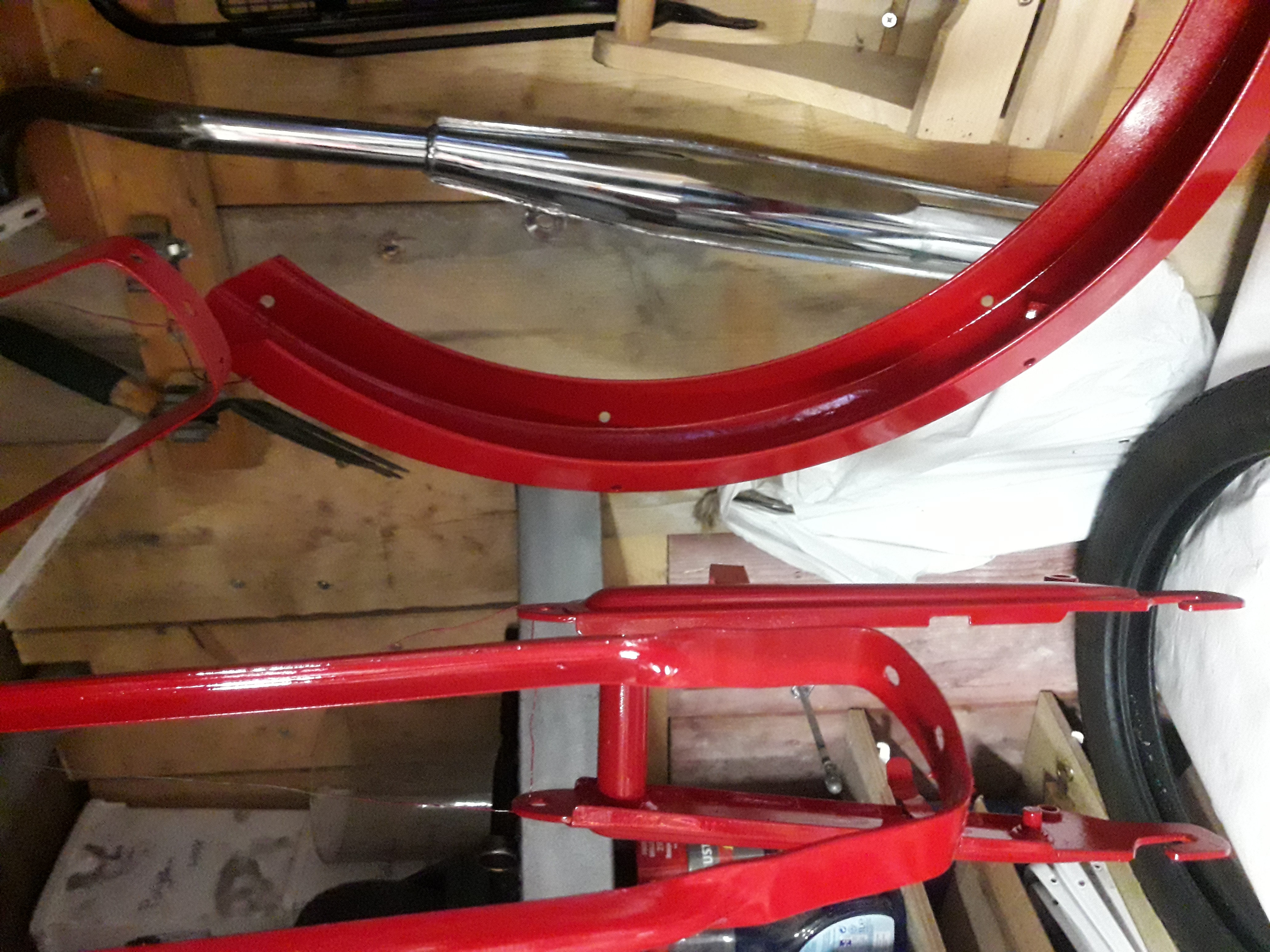

Berichtdoor blueridder » 10 feb 2022 09:00
Het weer is weer wat beter aan het worden en andere zaken zijn opgelost, dan is het weer tijd om verder te gaan met de spuitwerkzaamheden voor het tomosje. Na alles te hebben behandeld met 2K grondverf is de 1K lak erop gekomen en deze is weer behandeld met 2K vernis. Dit om een mooie afwerking te verkrijgen en benzine bestendig te maken zodat de lak niet wordt afgebeten. Hierbij het resultaat tot nu toe.
