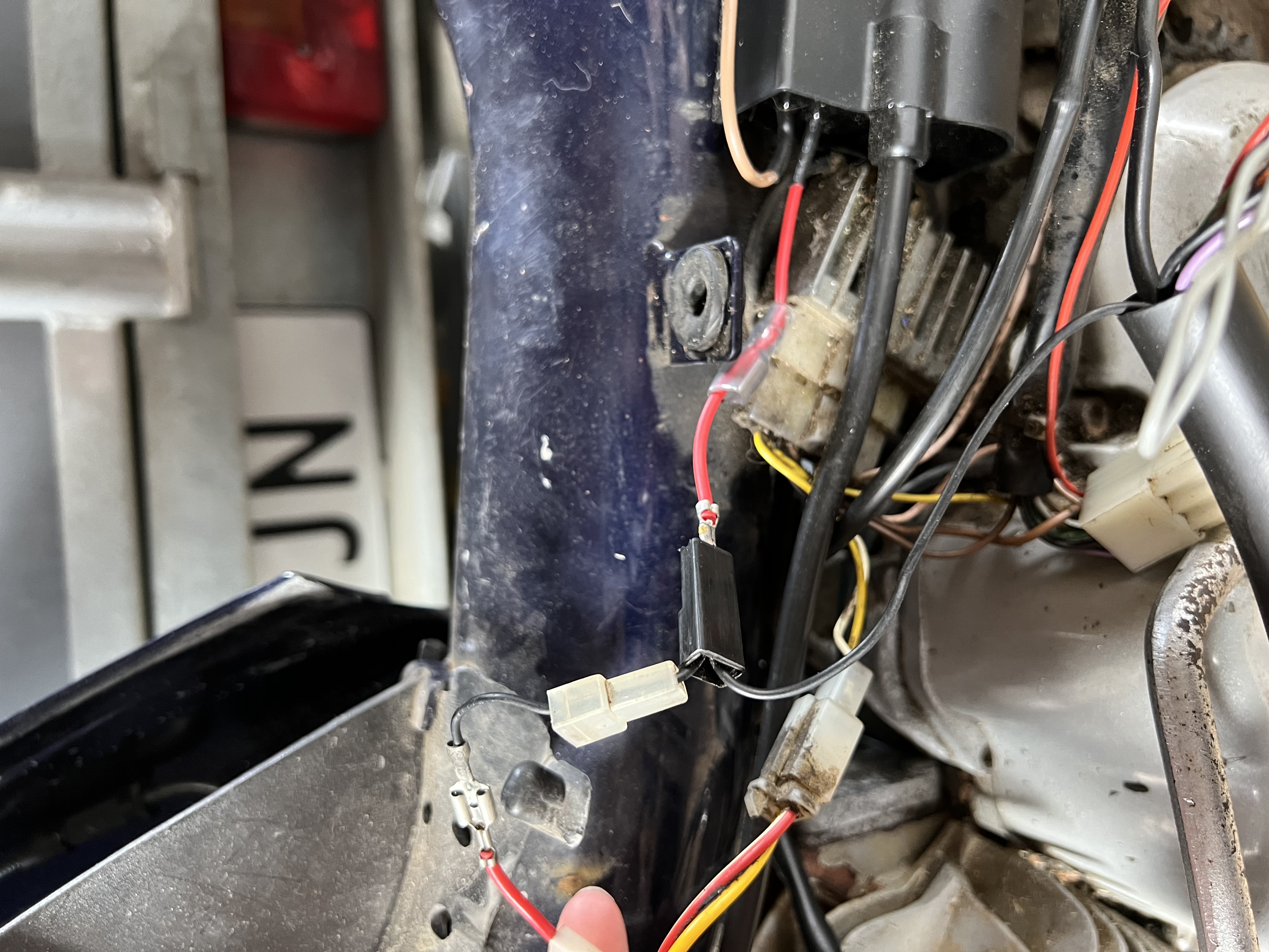

Ik heb een tomos revival uit 2005 gekocht om te leren sleutelen en weet dus nog vrij weinig overal van af.
Ik ben er in ieder geval achtergekomen dat de tomos niet wilt starten wanneer de killswitch is aangesloten. Wanneer ik deze er van tussen haal (rode draad aansluiten op rode draad bij cdi) dan start hij wel. Ik denk dus dat hij ergens kortsluiting maakt, maar weet niet goed waar. Alles zit verder goed aangesloten volgens het schema.
Zou iemand mij kunnen helpen of dit misschien beter aan mij kunnen uitleggen? Alvast bedankt!

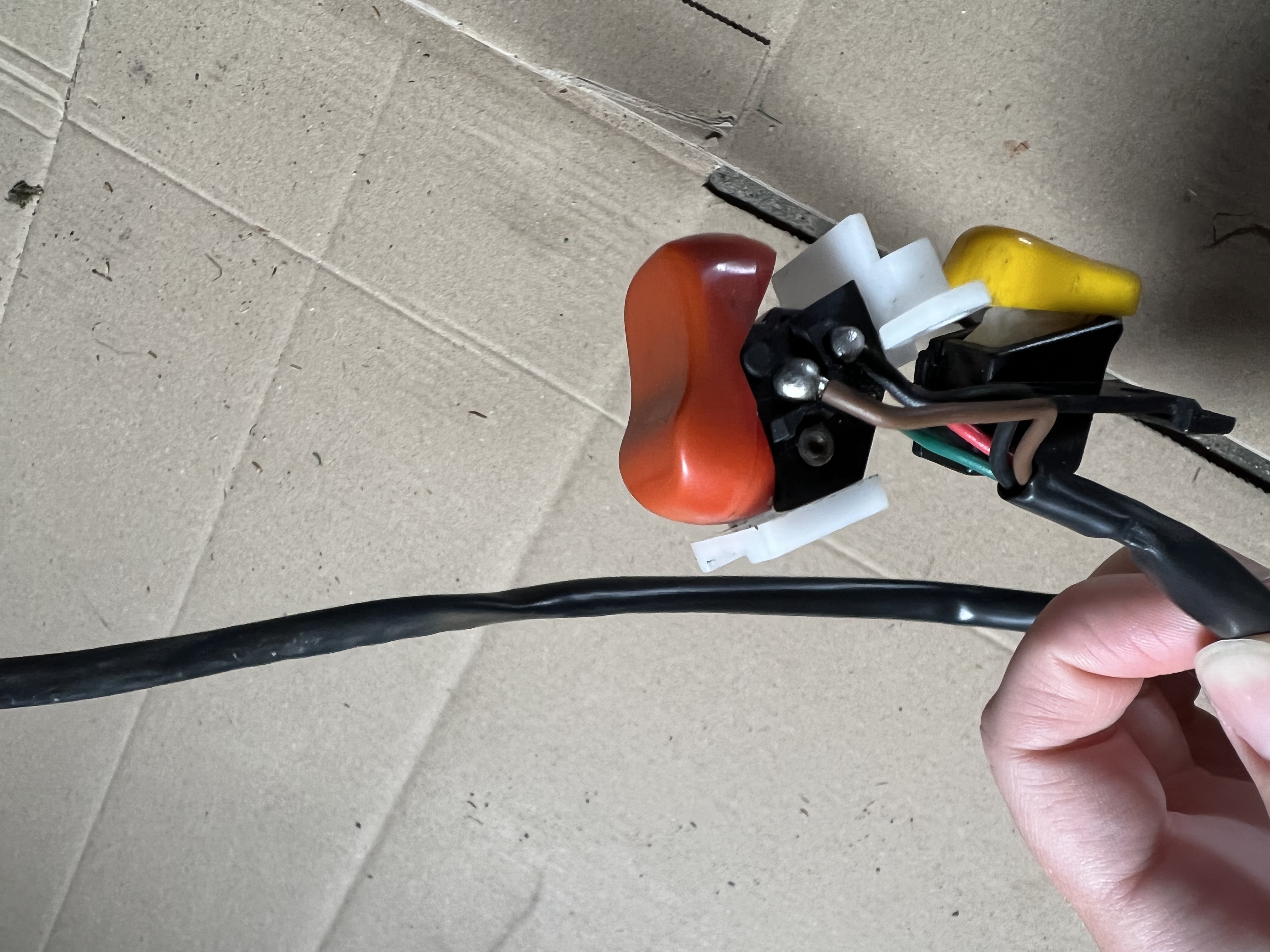

Berichtdoor SadSquidward » 07 mei 2022 14:14
De zwarte en bruine draad zijn van de killswitch, te zien in de foto's

Berichtdoor fons716 » 07 mei 2022 16:22
Dat kun je simpel met een multimeter op ohm stand meten, zwart en bruin mogen geen verbinding maken als de schakelaar om zet.

Berichtdoor SadSquidward » 07 mei 2022 16:43
Dit heb ik inderdaad gedaan. Maar ook al staat de schakelaar uit, ik blijf een signaal krijgen.
Om erachter te komen waar het fout zou kunnen gaan heb ik deel voor deel de kabels ontkoppeld en gemeten met de multimeter. Ik ben er nu achter dat wanneer ik alles aansluit op de rode kabel die het blok in verdwijnt, het fout gaat. Iemand een idee hoe dit zou kunnen komen?
Berichten: 3988
Berichtdoor fons716 » 07 mei 2022 18:10
Het is logische als je het aansluit dat je weerstand meet op de zwarte draad van de killswitch naar massa, je meet dan door de spoel van de ontsteking heen naar massa.

Berichtdoor SadSquidward » 07 mei 2022 18:49
Wat zou dan nog een verklaring kunnen zijn dat hij niet start/vonkt wanneer de killswitch er tussen zit, maar wanneer deze er niet tussen zit wel?
Berichten: 3988
Berichtdoor fons716 » 07 mei 2022 19:17
Zwarte draad van killswitch even los van bobine-cdi halen.
Multimeter op ohm en op de zwarte draad naar massa frame meten (killswitch in beide standen controleren)
In 1 stand zou je niets moeten meten, in de andere stand nul ohm.
