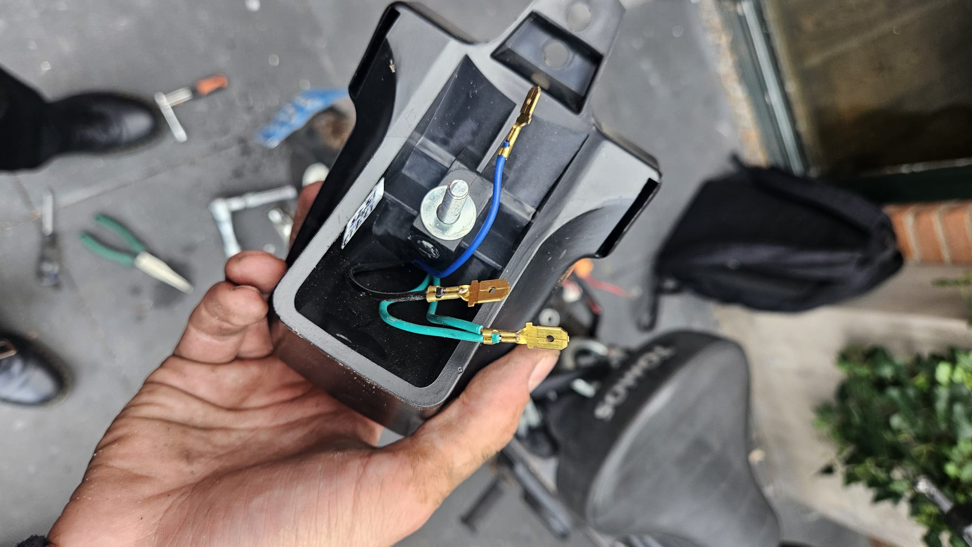

Ik heb alleen grijze en bruine kabels als achterlicht voor de tomos, bij het achterlicht heb je groene kabels als massa (zitten met 2 kabels aan 1 aansluiting) blauwe kabel en zwart. (aan de bruine en grijze kabel zitten aansluitstekkers voor de verlichting, wat niet op de foto zichtbaar is)

Groen is idd de massa van het achterlicht en die hoort idd op de bruine kabel van de Tomos.
Blauw en zwart zijn de 12 volt voor de lampjes, 1 van die komt idd op de grijze draad van de Tomos, het onderste lampje is normaal voor het achterlicht.
Gele draad die uit het blokje komt los van de spanningsregelaar halen en meten of daar 12 volt op staat.

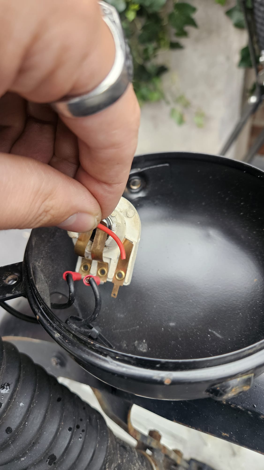

Kan het te maken hebben met dit rode draad? Vorige eigenaar had een beetje lopen beunen met een halogeen lampje voorop de brommer met daaraan dat rode draad gesoldeerd, wat overigens niet werkte. Hoort die toevallig dmv bevestiginsklemmetje op de koplamp? De koplamp functioneerde overigens zonder dat draad wel, maar is sinds de aansluiting van een geheel nieuwe achterlamp niet meer functionerend. Ook sorry voor mijn late reactie terug, ik was dit weekend jarig O+ EDIT: Er staat wel spanning op de uitgang van de spanningsregelaar, aangezien hij wel vonkt.

Je koplamp heeft een duplo lamp, 2 gloeidraadjes, 1 gloeidraadje voor dimlicht en het andere gloeidraadje is het grootlicht.....de 2 zwarte kabel op de fitting.
Je lamp heeft dus geen massa en dat is de linkse aansluiting op de fitting.

Update: Hij doet het weer, zowel voor als achter. Uiteindelijk een hele nieuwe koplamp moeten halen omdat de koperen stekker van de oude koplamp redelijk doorgebrand was, waardoor hij in principe niet juist funtioneerde, en alleen functioneerde als je de stekker enorm aandrukte op het lampje. Uiteindelijk gewoon een kwestie van grotere stekkertjes op de massadraden van de Tomos zetten en aansluiten op de koplamp. iig bedankt voor uw hulp!

Als je de stekkers enorm moet aangedrukt houden dan moet je die ronde busjes opnieuw klinken zodat de 2 stripjes weer strak op elkaar zitten zonder speling.
