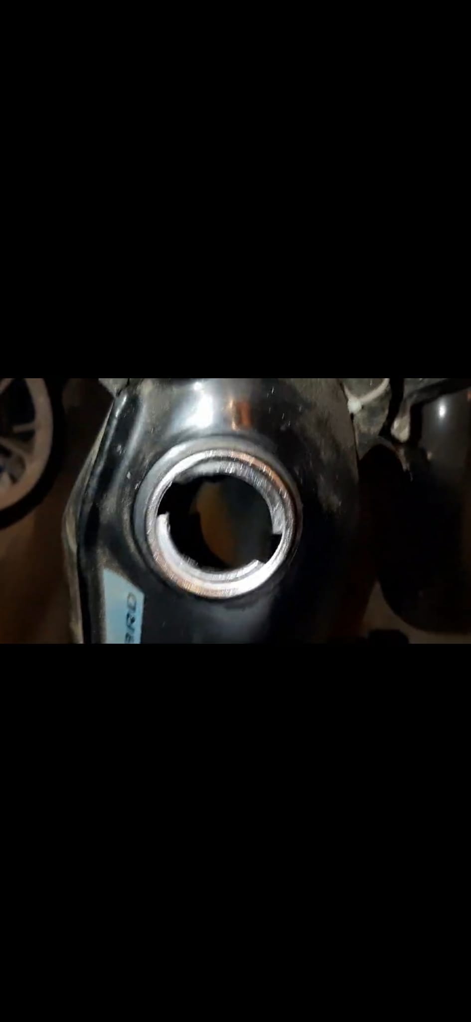

Ik heb een tomos opknapper kunnen kopen voor 75 euro. Leuk project, maar ik kwam erachter dat er een beetje roest/bruine aanslag in de tank zit. Hij heeft 2 jaar zonder brandstof gestaan. De benzine die door de kraan komt is verder niet bruin of vol smurrie dus ik weet niet of ik er wat mee moet.
Wat is slim volgens jullie?
Hier zie je het een beetje
WhatsApp Image 2025-02-17 at 11.12.37.jpeg (47.91 KiB) 20747 keer bekeken

Berichtdoor shadowranger » 22 feb 2025 11:04
Op zich, zoals ik het op je foto bekijk, zou het geen probleem hoeven zijn. Als er mix in de tank heeft gezeten (typen zonder aparte olietank), dan zit er een oliefilm die bescherming biedt tegen (ernstige) roest.
Er zitten filters op de benzinekraan en bij de slangaansluiting van de carburateur. Gewoon in de gaten houden dat niet teveel roestdeeltjes in de carburateur komen en filters reinigen als dat noodzakelijk is.
