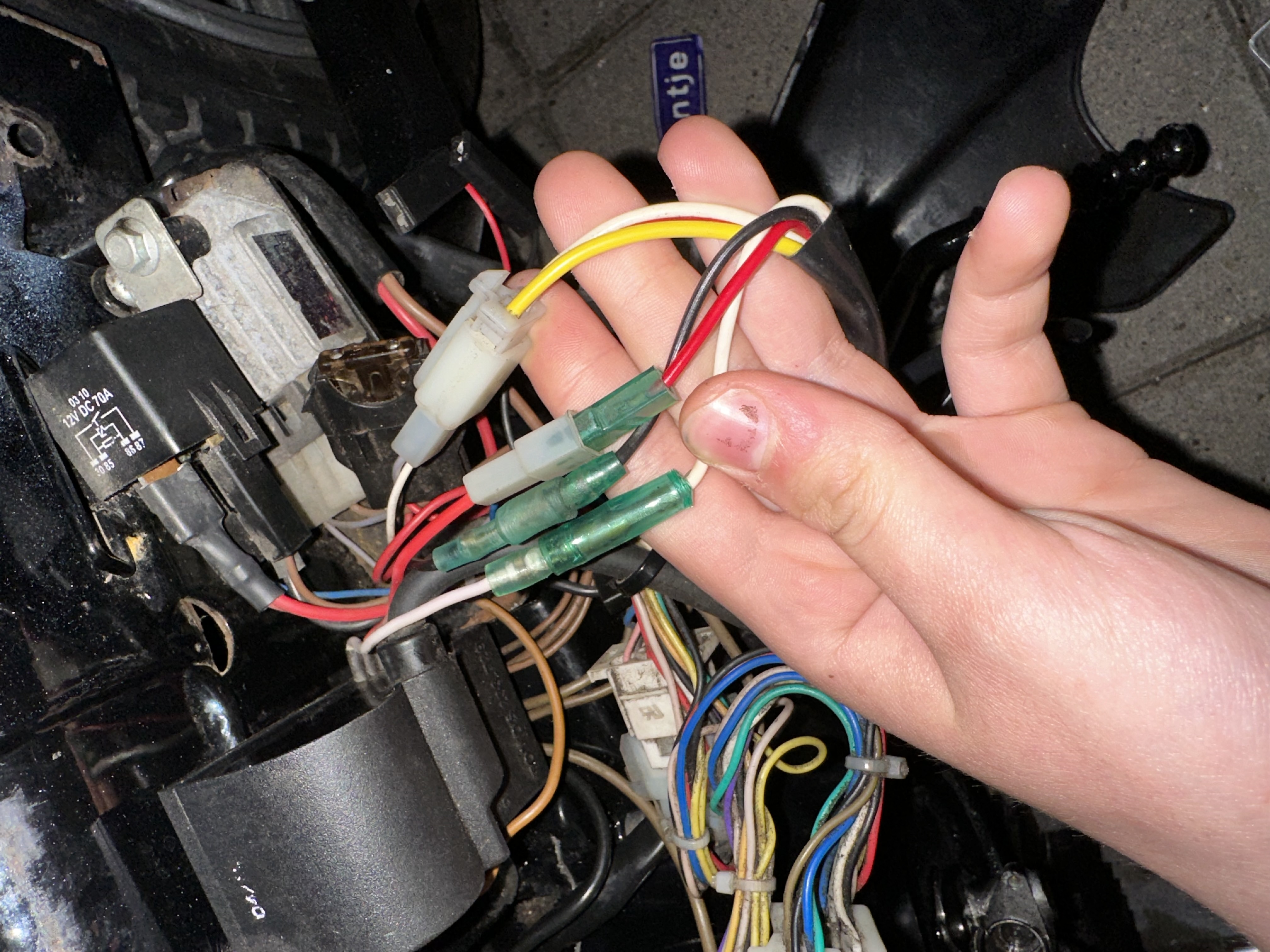

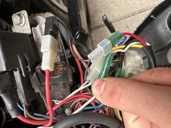

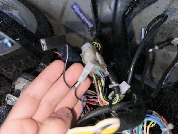

Ik heb 2 fotos gestuurd, zitten de kabels die ik al inelkaar heb gezet goed? (Sorry dat ene foto onderste boven is)
Overige kabels
Alle kabels die ik tot nu toe heb verbonden
Life is a mystery, so is Tomos :shock:
Berichten: 3917
Berichtdoor fons716 » 02 mei 2025 08:24
Zwarte kabel op bovenste foto is van de uitzetknop-schakelaar op het stuur.
Zoals je het nu hebt aangesloten moet hij wel vonken, alleen werkt de uitzetknop op het stuur nu niet.
Op de onderste foto bij je duim, rode kabel-stekker los maken.
Rode kabels moeten op de zwarte kabel van de bovenste foto.
Staat ook zeer duidelijk op het schema....groene cirkel op foto.

Berichtdoor Olgierdadze » 02 mei 2025 14:22
Is dit goed?
En over de vonk, nee, nogsteeds niet

Berichtdoor fons716 » 02 mei 2025 20:32
Ja zo is het goed aangesloten.

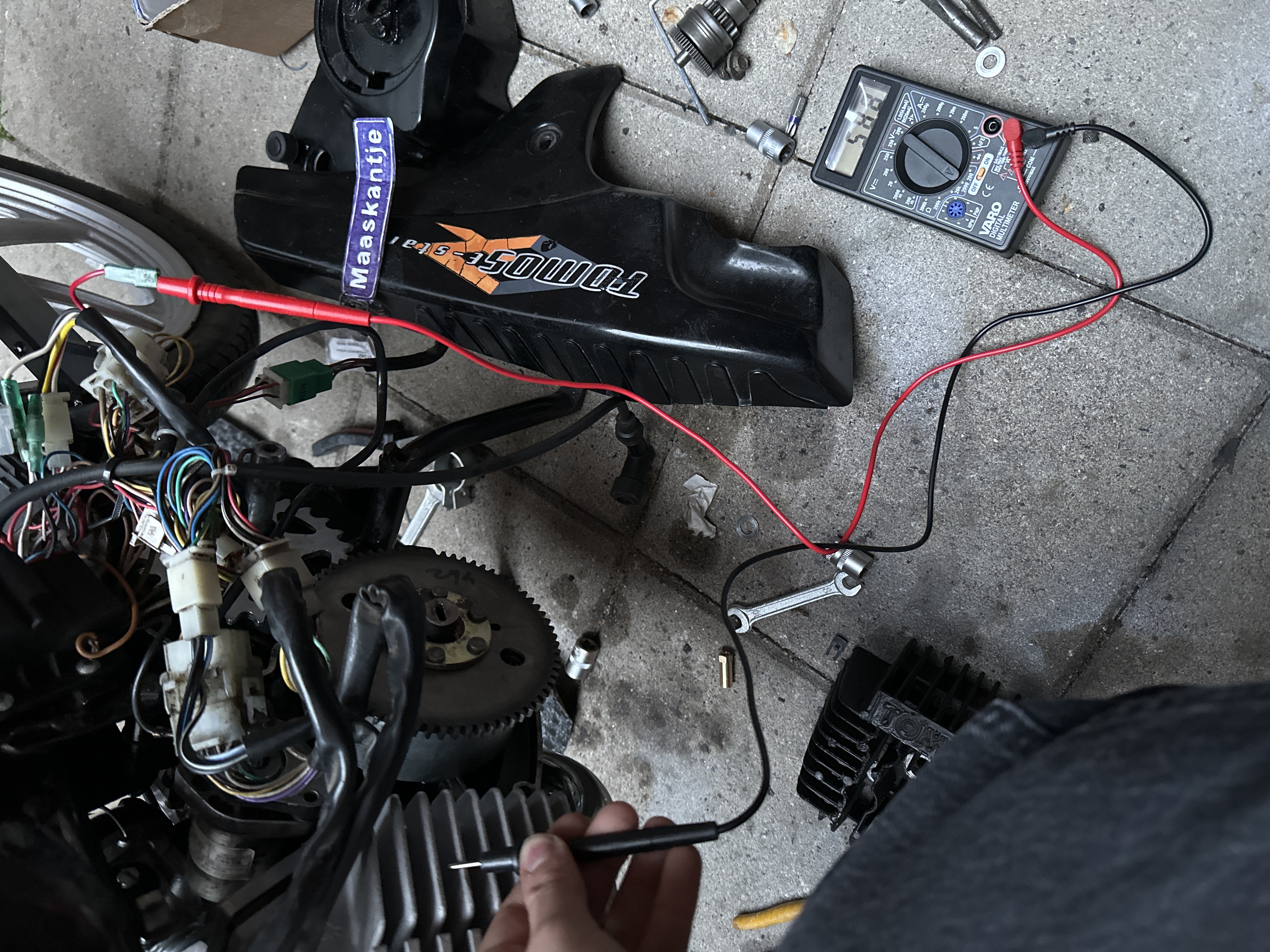

Je kunt de rode kabel uit het blokje meten, moet rond 280 a 300 ohm zijn, zie foto.

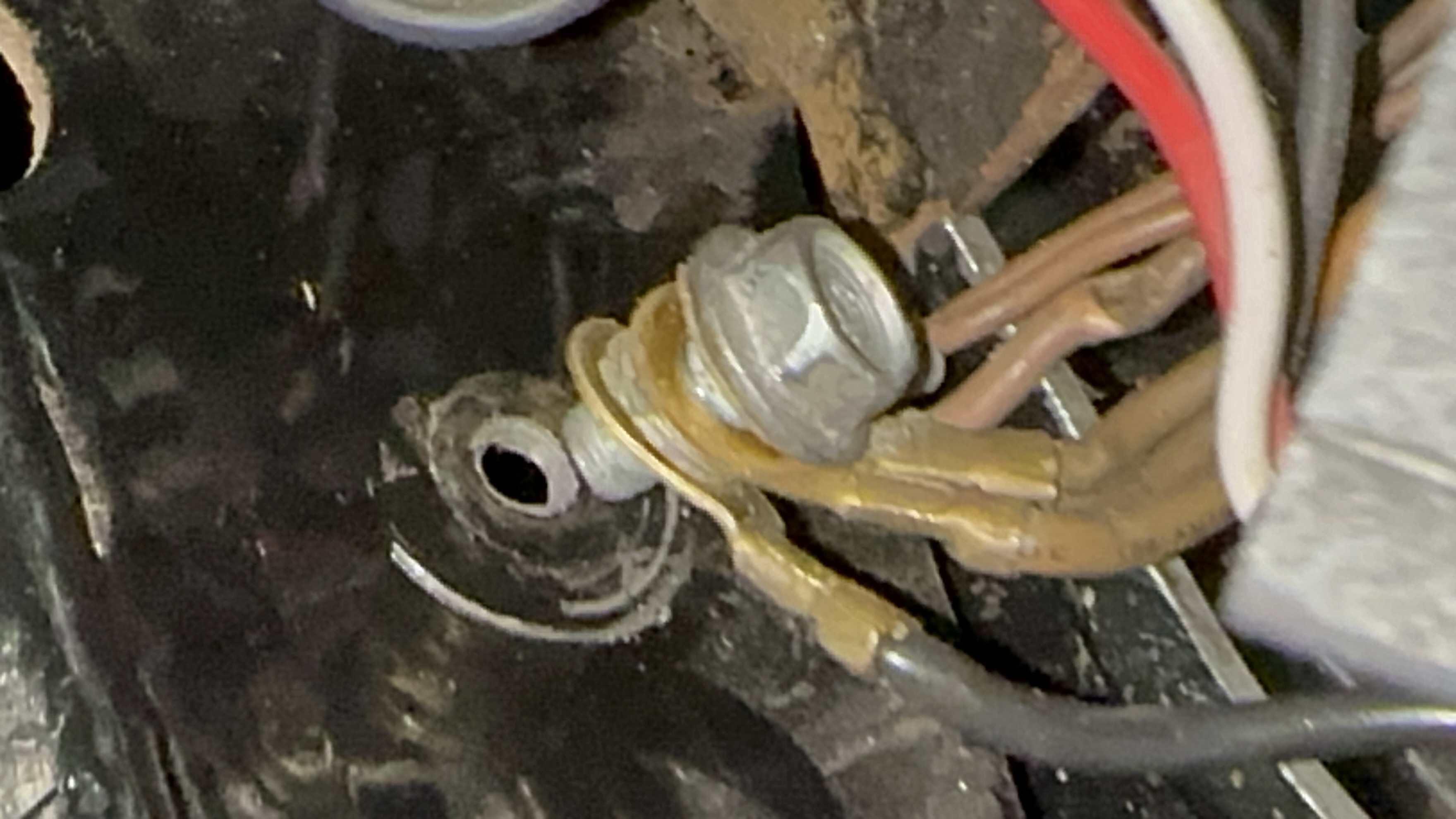

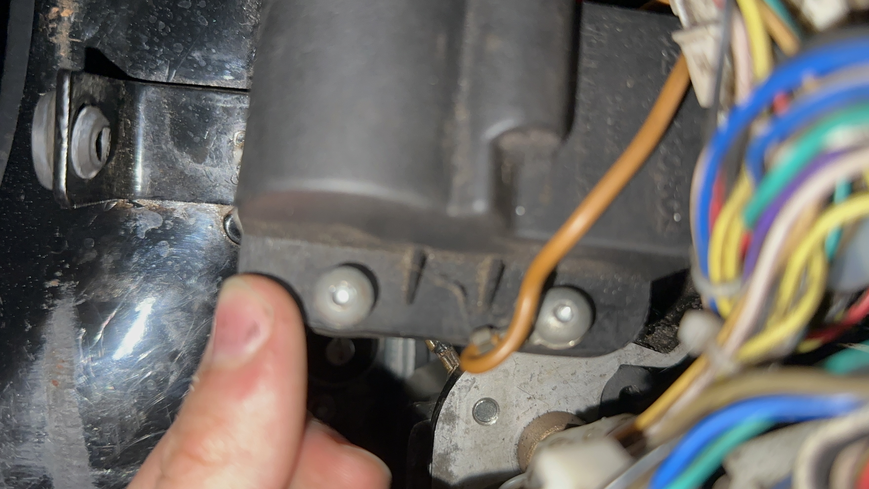

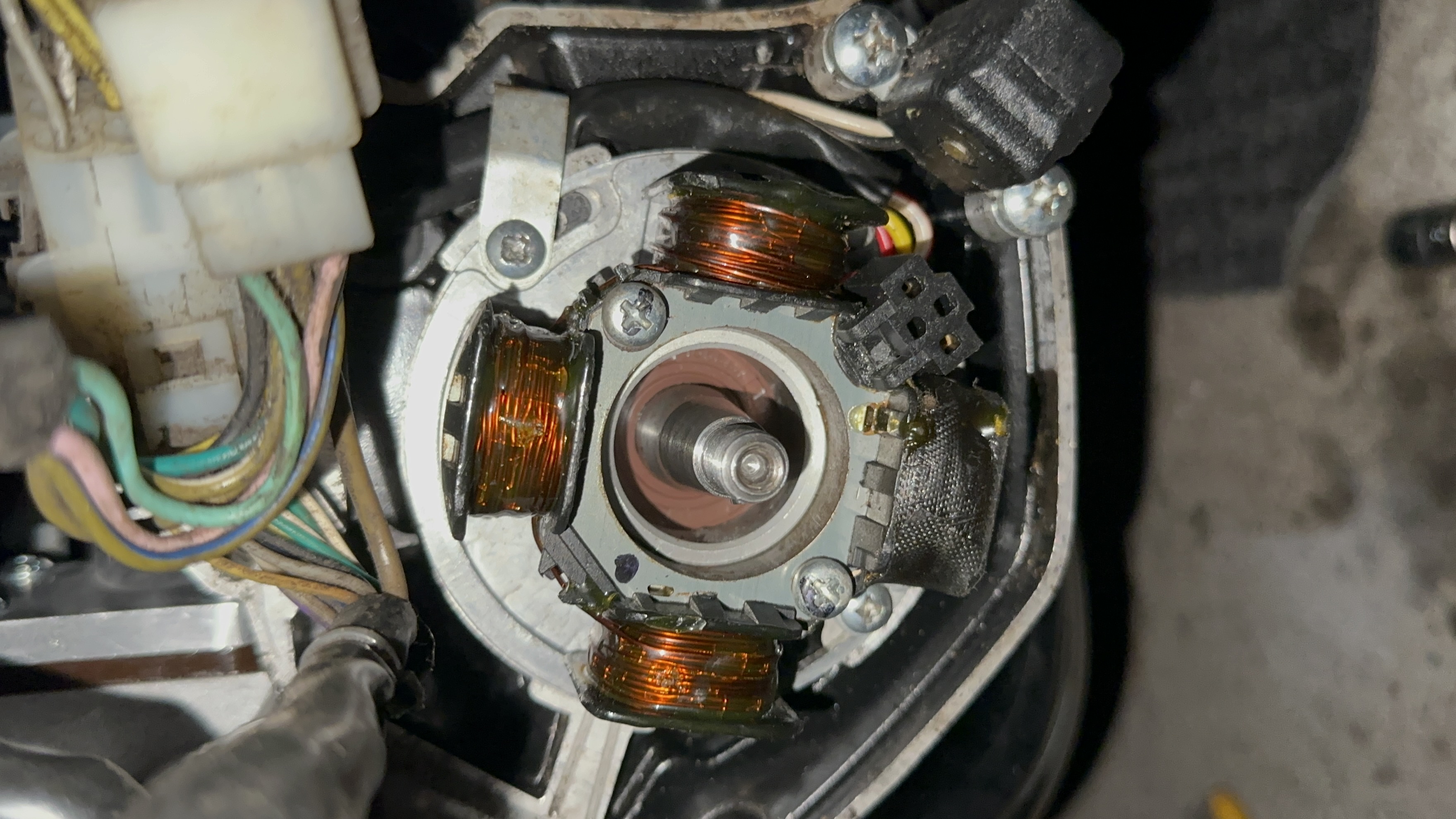

Ik heb zojuist het vliegwiel eraf gedaan om de grondplaat weer te controleren, de twee boutjes zitten goed vast. Over de roestige plekken op de frame, ik heb dat ook gecontroleerd en goed vast gemaakt. Er zit geen roest achter (zie foto)

Dit snap ik niet. Ik heb nergens van het bobine cdi aangesloten aan een m6 of m8 bout van het blok. Ik stuur wel fotos.

Extra foto grondplaat
Bruine Bobine draad is zo verbonden
Alle bruine kabels aan de frame, tijdelijk los gemaakt

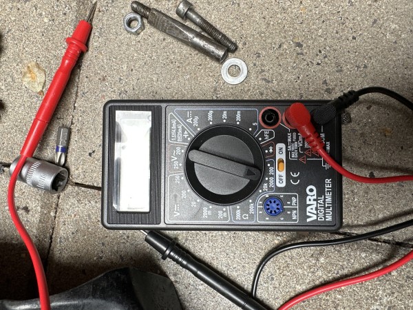

Jaa.. Tuurlijk, ik wil de weerstand meten, alleen ik weet dus niet op welke instellingen die moet om dit te meten en waar ik die lange metalen stukken moet zetten, wat kan ik uberhaubt ook doen nu als die niet vonkt? Bobine vervangen?
Berichten: 3917
Berichtdoor fons716 » 03 mei 2025 18:18
Meter staat op 2000 ohm en dat is goed.
Stekker van rode kabel die uit het blokje komt los maken en daar 1 kabel van de meter tegen houden of erin schuiven....kleur maakt niets uit.
De andere kabel van de meter tegen cilinder houden.....meter moet dan rond de 300 ohm aangeven....dan is de ontstekings spoel goed.
Olgierdadze
Berichten: 38
Lid geworden op: 28 nov 2024 11:43
Berichtdoor Olgierdadze » 03 mei 2025 20:55
Geeft ongeveer 600-570 ohm aan?..heb ik wel de goeie kabel gekozen? Ik heb 4 spoels onsteking
