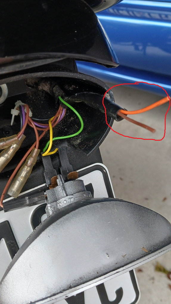

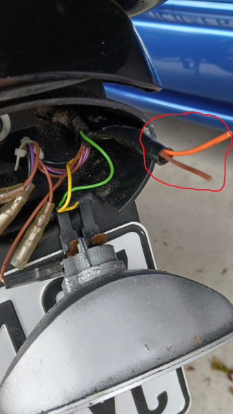

Berichtdoor Funsport Rider » 13 apr 2026 18:52
Habe heute ein Foto gemacht.
Die Kabel für Rücklicht und Bremslicht sind angeschlossen.
Hoffe es ist nur der Schalter am Lenker kaputt.
Aber wofür ist das orange und braune Kabel?
Berichtdoor shadowranger » 13 apr 2026 19:39
Das braune Kabel dient der allgemeinen Masseverbindung.
Ich sehe, dass Sie auch ein gelbes Kabel angeschlossen haben; das führt normalerweise 12 Volt Wechselstrom von der Lichtmaschine. In diesem Fall bleiben die Lichter so lange an, wie der Motor läuft.
Das orangefarbene Kabel (mit dem braunen Massekabel) gehört wahrscheinlich zum Füllstandssensor des separaten Zweitakt-Öltanks. Möglicherweise hat der Vorbesitzer Öl und Benzin selbst gemischt und dadurch den Sensor deaktiviert, was dazu geführt hat, dass die Kontrollleuchte im Cockpit nicht mehr funktioniert. Müssen Sie das Öl immer noch separat in den Tank füllen und den Benzintank (max. 5 % Ethanol) separat befüllen, oder mischen Sie das auch selbst?

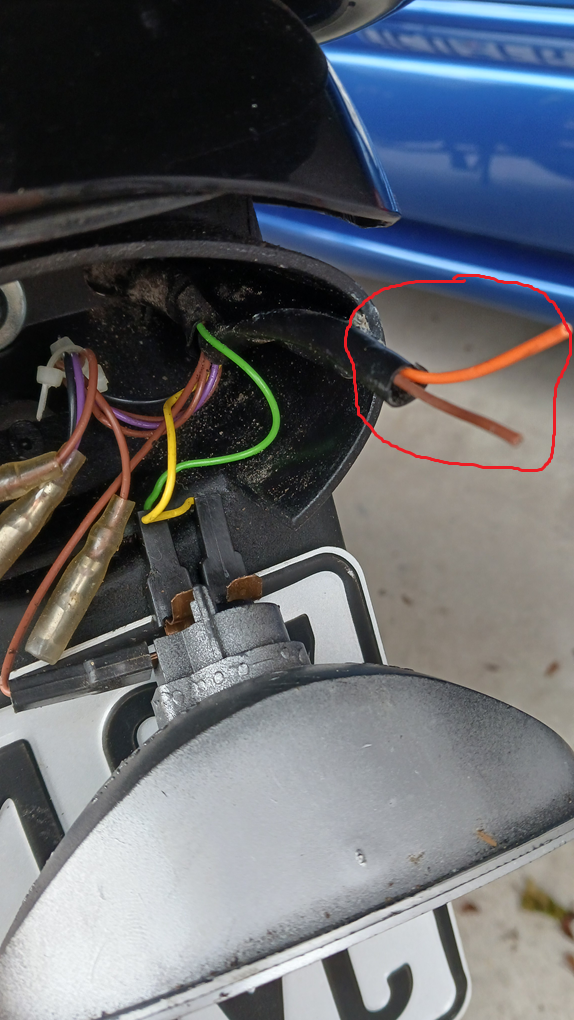

Sie haben zwei Bremslichtschalter; es wäre ein großer Zufall, wenn beide defekt wären.
