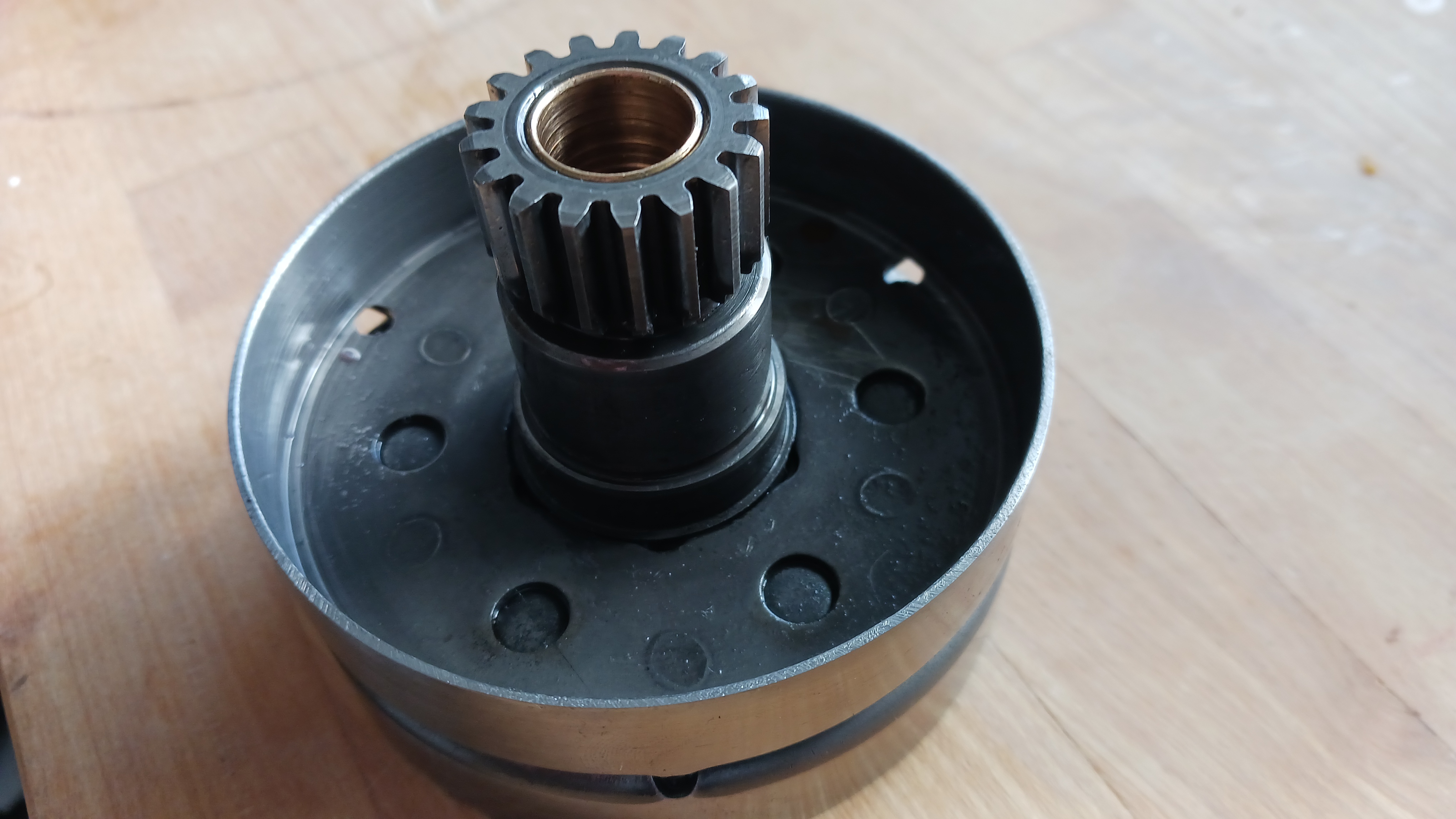

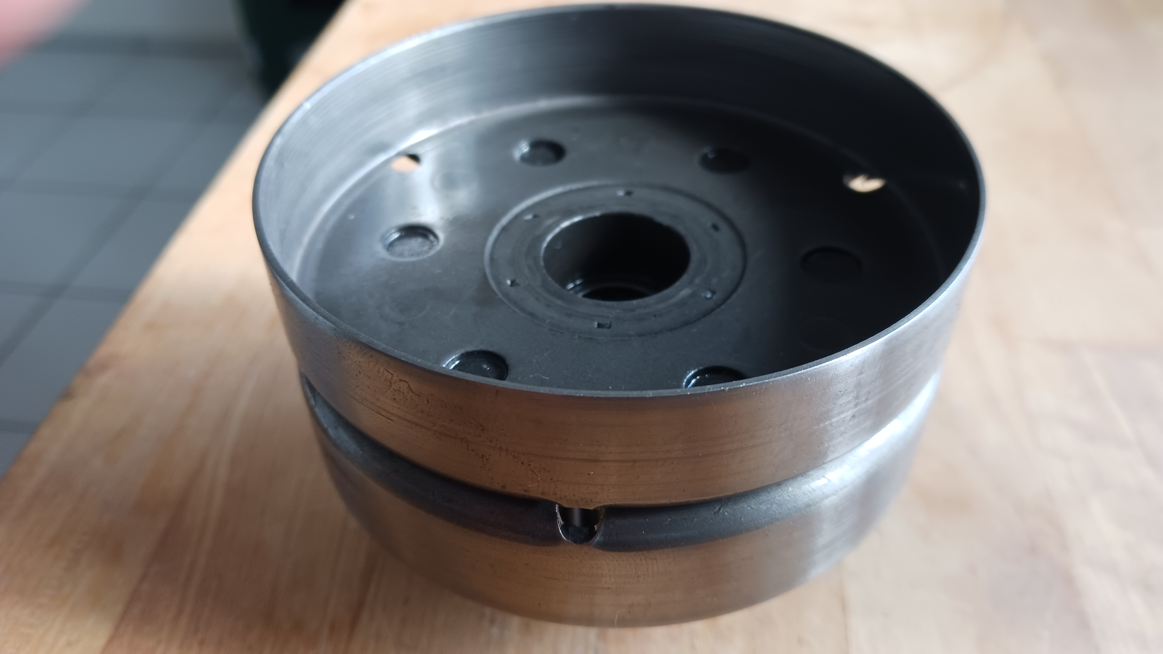

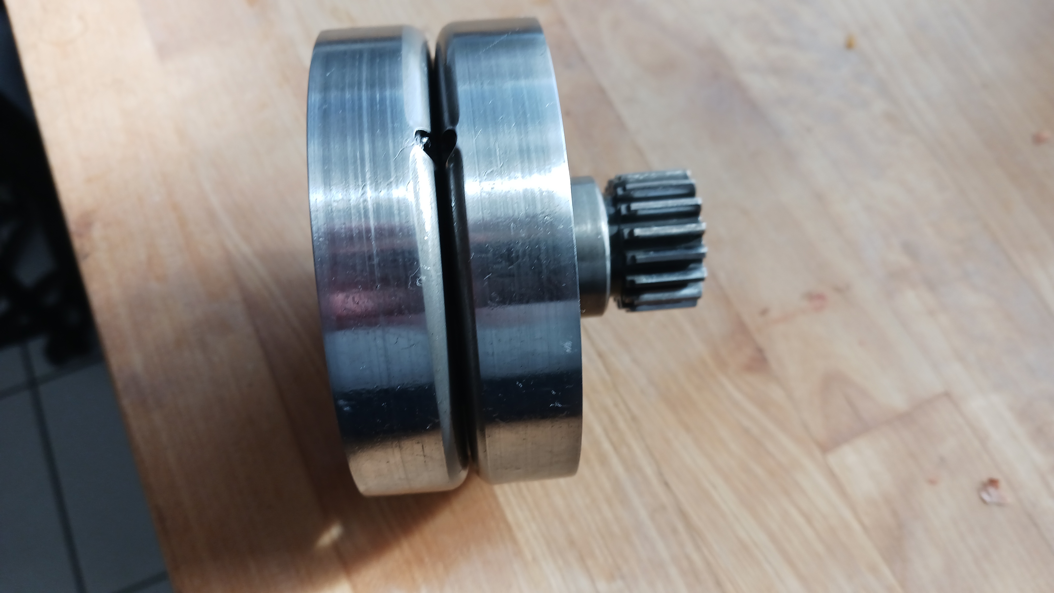

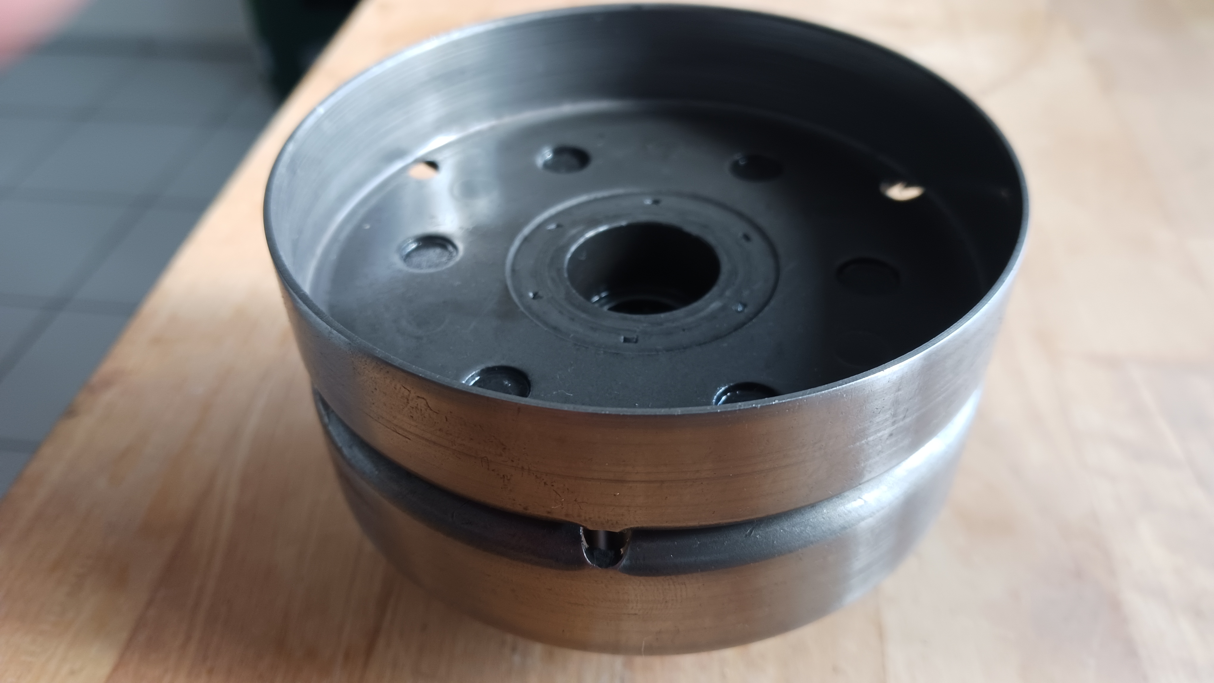

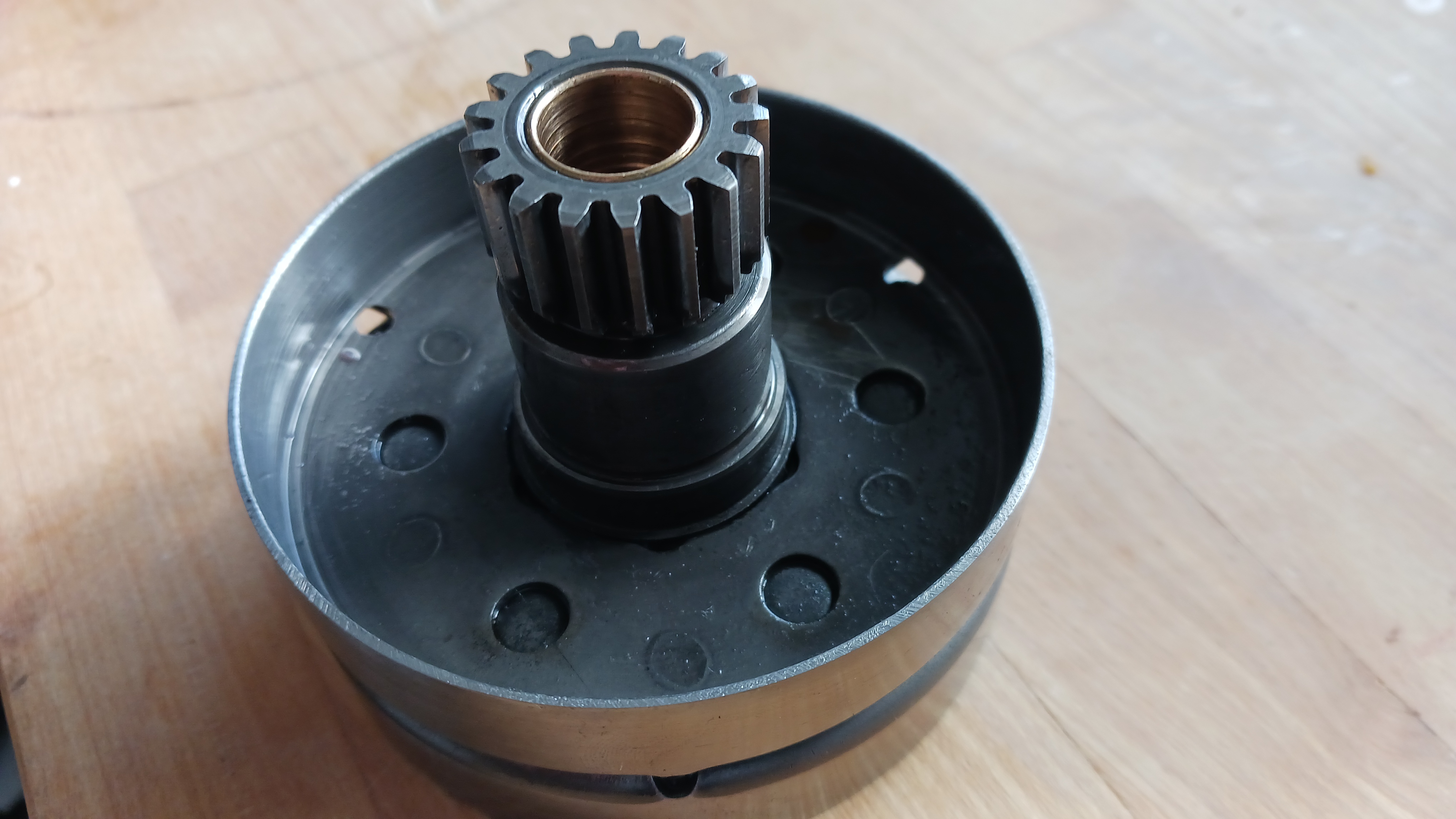

Das Kupplungsgehäuse habe ich auch abdrehen lassen,
was aber keine gute Idee war. Es fehlte einfach die Masse, damit das Mofa vernünftig schaltet, und Drehmoment hat.
Und es gab auch nicht weniger Vibrationen.
Habe Alles wieder zurückgebaut.

Bitte veröffentlichen Sie ein paar deutliche Fotos des Hauses, das abgelehnt wurde.

Berichtdoor Funsport Rider » 12 mei 2026 17:18
Hier die Bilder:
Berichten: 4013
Berichtdoor fons716 » 12 mei 2026 18:36
Es sieht ordentlich aus, die Wand ist nicht zu dünn geworden.
