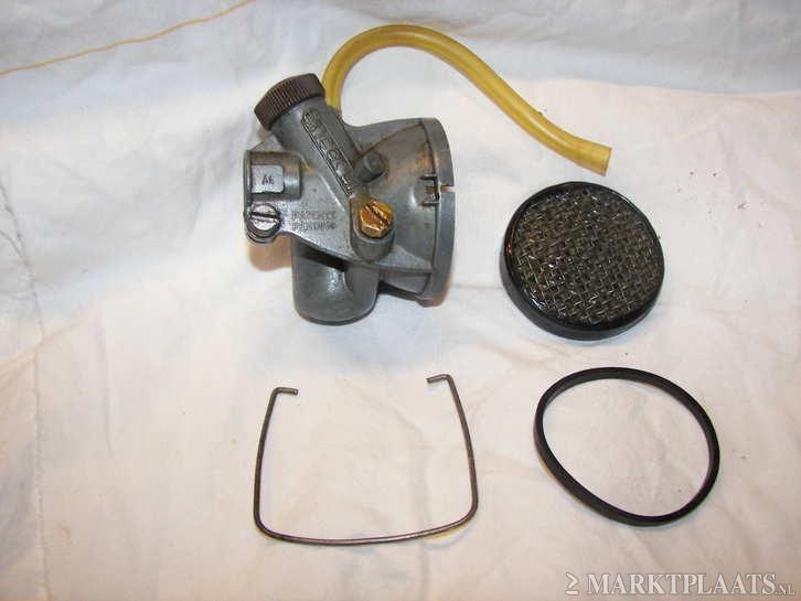

daar kan je ook nog wel spruitstukken voor krijgen voor zowel de het oude type carburateur (ik meen een bing) en ook spruitstukken waar je de modernere delorto op kan zetten dan kan je die eventueel gebruiken.
BBTomos
Berichten: 342
Locatie: Santpoort-noord
Berichtdoor BBTomos » 29 okt 2011 19:23
S25 heeft gewoon dell ortho geloof ik. Maar luchtfilter is heeeul belangrijk bij de oude A3 / s25 of s25 modellen
Runnin' on music & petrol.
Dr.Tomos
Berichten: 291
Berichtdoor Dr.Tomos » 29 okt 2011 19:40
Die aller eerste eitjes hadden een bing met de vlotterbak aan de zijkant en een kleine sproeier en een spruitstuk met 2 m6 boutjes wat nog wel eens afbrak en daarna zijn er spruitstukken opgezet ook met 2 m6 boutjes maar voor een gewone dellorto carb.
ongeveer zoiets maar niet helemaal in elk geval the closest i coul'd find
brother
Berichten: 1056
Locatie: waalwijk
Berichtdoor brother » 29 okt 2011 19:52
was dat geen encarwi cabrateur bij de oude s25
de bing cabrateurs hadden de 4tl volgens mij
tomos S25 loopt over de 50
Dr.Tomos
Berichten: 291
Berichtdoor Dr.Tomos » 29 okt 2011 20:04
Juist BINGO!! het zat in mijn hoofd maar het kwam er niet uit.
Dat was het inderdaad :)
