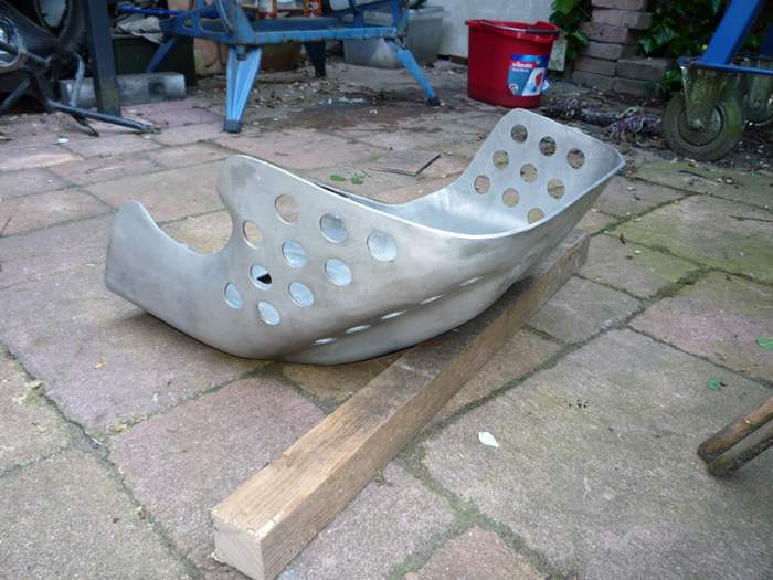

En vanmiddag kwam de keienvanger binnen 8)

Waar komt die precies te zitten?

Berichtdoor PimW » 23 jun 2010 18:23
Onder/om het motorblok.
Om keien te vangen zodat het blok dat niet hoeft.

Berichtdoor PimW » 23 jun 2010 19:31
Behalve een stuk mooier is hij ook nog eens van aluminium (oude is plastic) en loopt hij verder onder m'n blok door. Beschermd veel beterder.
En hierop kan ik vrij eenvoudig extra compartimenten maken voor bijvoorbeeld gereedschap of onderdeeltjes...

Plastic gaat lijkt mij veel sneller kapot?

Berichtdoor Jan de Lasser » 23 jun 2010 19:38
ik hoop alleen dat het geen spuitaluminium is?
Dat kan een stuk brosser zijn als in vorm geperste plaat.

Berichtdoor PimW » 23 jun 2010 21:33
Natuurlijk is dit sterker dan plastic.
Geen idee watvoor aluminium het is. Het staat in ieder geval vast dat het mooier is dan wat ik zelf kan maken en een stuk sterker dan wat er nu onder bungeld. Plus dat er maar weinig aftermarket is en ik dat ook nieteens mooi vind.
Ik weet in ieder geval dat dit zijn werk doet aangezien er al 20jaar mee gereden word :) Gaat het stuk vind ik dat ook prima, als het blok maar heel blijft. Aluminium kan gelast worden.

Nouja in ieder geval zit de kuip nu vast maar pist de pomp opeens benzine, bij nadere inspectie blijft een overgangsstukje in de leiding niet goed af te dichten. Morgen misschien de tank maar weer los en dat fatsoeneren.
Carterbak heb ik even goed bekeken en lijkt mij plaat Jan. Gespoten of gegoten materiaal ziet er toch wat ruw uit aan het oppervlak (denkt aan gietstaal)? Dat heb t in ieder geval niet. Gaten die erin zitten lijken mij ook geponst.
Maargoed als de zijkappen morgen mooi in de poly gaan en er beter uit komen dan heb ik enkel nog die acrterbak pas te maken en wat spul te fatsoeneren voordat er weer wat gereden kan worden :) En daar ben ik wel aan toe ook O+

Berichtdoor Jan de Lasser » 24 jun 2010 18:46
spuitgiet aluminium, hetzelfde spul als waar je o zo dure en tere carterdelen van gemaakt zijn.
Net als de delen van mijn autoblok en de tos blokken.
Plaatmateriaal is veel minder bros, zal dus kunnen deuken.
En doordat het indeukt beschermt het je dure blok.
en wat dat ruwe oppervlak van gietmateriaal betreft: afwerking is eigenlijk alles.
