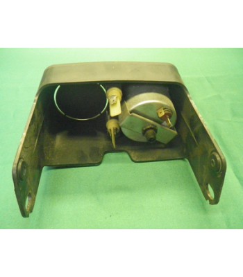

Moest ff kijken waar ik nu naar zit te kijken, schakelaar is er af en dat zijn de contactjes dus...
Wou dat een beetje met ledje plaatsten in teller? Moet mijnes eigenlijk ook ff doen.

Klopt contact puntjes. Stond er ook bij :p
Led is plug and play :)

Ja, dat scheelt al weer maar die teller moet toch uit elkaar? (ik heb er nog niet naar gekeken, misschien piece of cake)

Nee, kunt aan de onderkant het lampje met fitting en al eruit trekken klusje van 5 min. Als je een koplampspoiler moet verwijderen :)
