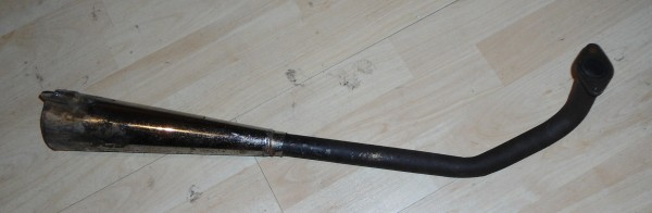

Dit gaat zelfs zonder lassen wel lukken denk want past behoorlijk goed. Bochtstukje van bos ff langer houden, 2 sleufies inzagen, uitlaatklem er om heen klaar., ff ergens laten lassen is mooier natuurlijk, garage ofzo, vast wel ergens iemand met een lasapperaat die dit voor 6 pack bier wil doen.
De bos-snel (meen dat het snel bocht is, niet zo op gelet.)
Berichtdoor kinderbrueno » 04 apr 2016 22:56
ah kijk eens aan, ziet er niet slecht uit. Misschien dat ik dat eens ga fixen een dezer dagen :)

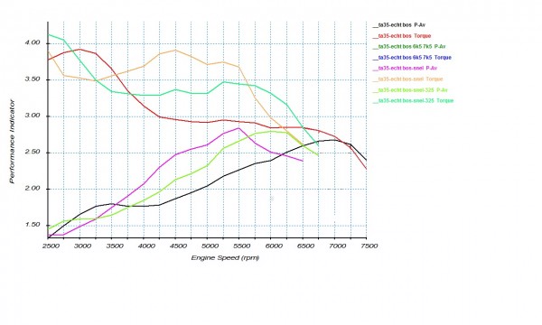

Is maar een indicatie (!!!) maar voor het idee. De bos, de bos met snel bocht en met 10 cm ingekorte snel bocht, kon nog wel es leuk uitpakken. Met ingekorte snel bocht blijft ie mooi werken maar misschien dat je dan te weinig inleverd kwa toeren.
(onder is vermogen, bovenste lijnen koppel)

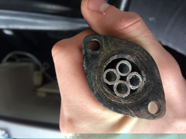

Extra buisjes er in om te kijken of het nog wat uithaalde:
Maakte dus echt precies geen verschil. Ven dus terug gegaan naar mn standaard snel en daarmee loopt hij nu 32 zonder immense toeren te maken dus al een stuk beter. Ik geloof het wel met de tecno bos voor nu. Wellicht dat ik daar later nog mee ga prutsen. Heb nu de zwarte standaard uitlaat besteld met dunne bocht. Dan loopt hij denk ik rond de 25. Misschien ietsjes harder. Dan ga ik afhankelijk van de snelheid het voortandwiel naar 26 of 28 doen om hem zo naar de 31/32 te halen. Zodat ik gewoon relaxed vol gas kan rijden zonder super hard door de straat

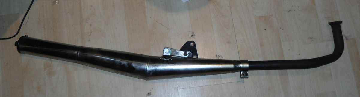

Vandaag toch even er onder gelegt en dat was een meevaller. Past, met zelgemaakte beugel, super, geen last van standaard en hij trekt een stuk lekkerder op, wel iets van 8 km/pu kwijt maar aangezien m'n packertje vanmiddag 70 op de teller ging mocht het ook wel iets minder.
Toen ik de pack'r kreeg liep ie 60, doet ie nu ook maar trekt veel beter.
Verschil met hoe ik em kreeg;
Wel koppakking gebruikt.
Uitlaat dus, was standaard snel
15 mm carb op iets gedremelde 12mm spruitstuk
luchtfilter aangepast
