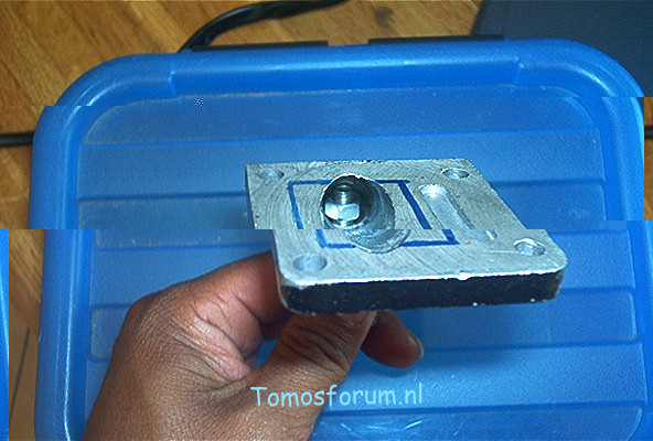

Berichtdoor ikkuhh » 03 jan 2013 16:30
ff wat gegevens! die ik vandaag heb gecheckt!
sproeier is 54
tand achter 28
bus zit nog in spruitstuk.... heb hem geprobeert en uit te tikken doormiddel van: tap erin draaien tot die vast zit. daarna een grip tang op de tap klemmen... en een paar flinke klappen erop geven....
conclusie
tappie gebroken...
gezien mijn carb nog standaard is. heeft het dan zin om die bus er uit te halen?
omdat het gat van die bus net zo groot is al die van me carb....

Berichtdoor brother » 03 jan 2013 20:50
ik zou 53 proberen denk dat ie daarom 4takt.
tandwiel 28 heb je leuke top + trekt goed op.
en zou als ik jou was gwn de cilinder eraf trekken, dan meteen bromzuiger erin zetten.
spruitstuk eraf halen, busje netjes uitboren naar 12mm voor als je 14/12 wil en de flow verbeteren.
ook kun je de stalen begrenzers dan iets naar buiten buigen alles erop
en het loopt allemaal meteen wat mooier
tomos S25 loopt over de 50

Berichtdoor ikkuhh » 06 jan 2013 03:21
haha oke!!!
stel ik haal die bus uit me spuitstuk.
en ik heb standaard carb...
strandaard luchtfilter....
28 tandachter....
wat zal dan het effect zijn?
ikkuhh
Berichten: 24
Lid geworden op: 23 dec 2012 18:57
Berichtdoor ikkuhh » 08 jan 2013 12:51
ff een update!!
bus is uit me spruitstuk!!
heb een stukkie van dat buisje van me luchtfilter, wat me frame ingaat ingekort!
en die slang in me lucht filter er uit gehaald... maar ik merkte niet echt een verschill kwa snelheid.... dus toen heb ik die slang weer terug gezet.....

Berichtdoor homoetje » 08 jan 2013 12:56
Met alleen de bus eruit dan is hij nog niet ontgrendst, je moet hem ook uitboren achter de bocht. Maar dit merk je alleen in de trekkracht en je merkt het alleen goed met een grotere carburateur. Als je je luchtfilter ontgrendst moet je ook een grotere sproeier gaan plaatsen.

Berichtdoor ikkuhh » 08 jan 2013 13:26
aaahh oke dn is dat het!!!
ga ik ff opzoek naar een grotere sproeier!! heb nu 54 wat zal dan een goeie sproeier zijn?
en met dat uitboren bedoel je cker het spruitstuk'?
homoetje
Berichten: 1629
Locatie: Hoogland
Berichtdoor homoetje » 08 jan 2013 13:45
Ja achter de bocht van je spruitstuk moet het ook opgeboord worden. Sproeier moet je even kijken, wat voor kleur is je bougie nu?

Berichtdoor ikkuhh » 08 jan 2013 14:03
me bougie... ik denk dat die nu zwart is.... want die moet ik er nog een keer uit trekken....
is dit wat je bedoelt met dat spuitstuk?
