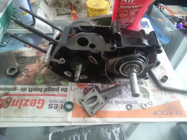

Re: Mijn Tomos A35 opfrisbeurt.
Geplaatst: 20 feb 2016 14:08
door Gerard.
Even stof afblazen.
De laatste tijden wat tegenslag gehad. Waaronder een geld vretende auto :r
Ondertussen rustig met het blokje bezig geweest. Boel schoongemaakt. Aantal dingen vervangen waaronder de versnelling deze miste een paar tandjes.
Lang leve reserve blokken. :koning:
Keeringen en pakkingen vervangen.
Lagers en Keeringen voorzien van lagervet
Binnenkort een nieuwe zuiger bestellen en dan alles verder afbouwen.
Hopen dat hij straks weer goed loopt.
Zal ook eens opzoek naar mijn dremel om het spruitstuk aan te passen.
En die groene keerring heeft mij kopzorgen bezorgd. Alles 10X na gekeken. Toen bleek hij volgens het internet overbodig :s
