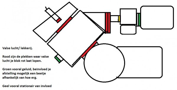

Berichtdoor ief » 10 mei 2016 15:56
Misschien overbodig maar moet mijn paintskillzzz natuurlijk wel een beetje bijhouden 8)

Berichtdoor tomoslous » 10 mei 2016 16:03
Bedankt, ik vind het een erg duidelijke tekening! Ik heb eigenlijk alleen valse lucht gecheckt bij de cilinderkop en cilinder (kop en voetpakking), niet bij de carburateur. Dit zal ik ook doen!

Werkt dat goed? Zo'n rotje in de cilinderkop? :lol:
Mooi plaatje. Een verbetering kan wellicht zijn om even een naampje bij de getekende onderdelen te zetten. Ik snap het in grote lijnen wel maar niet alle onderdelen komen mij bekend voor.
Berichtdoor ief » 11 mei 2016 15:40
Dan daag ik je bij deze uit Tim :)
Rotje is voor net ff meer power, mits goed getimed.

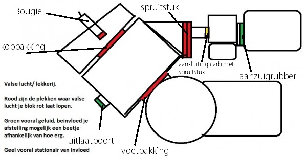

Berichtdoor tomoslous » 11 mei 2016 16:14
Ik geloof dat het zo in elkaar zit?

Berichtdoor kinderbrueno » 11 mei 2016 16:23
Stuk waar je spruitstuk bij hebt staan is membraab/spruitstuk

Berichtdoor tomoslous » 11 mei 2016 20:41
Aah okee.
