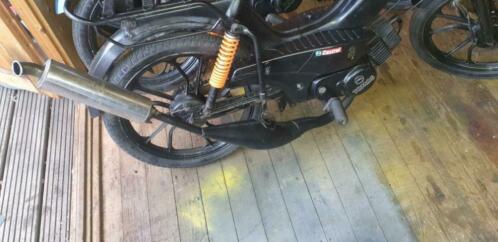

Oke, dan denk ik dat mijn koppeling gewoon wat versleten is. Ik zag trouwens dit op Marktplaats, zal dit een beetje te doen zijn op een tomos, of veel te hoog toerig?
https://www.marktplaats.nl/a/fietsen-en ... ousPage=lr
tomos exhaust.jpg (22.9 KiB) 4510 keer bekeken
Berichtdoor ief » 11 jun 2021 13:37
Zo op het oog ziet ie er niet exreem hoogtoerig uit. Misschien even vragen aan de verkoper? (en hopen op een abtwoord wat ergens op slaat ;))
