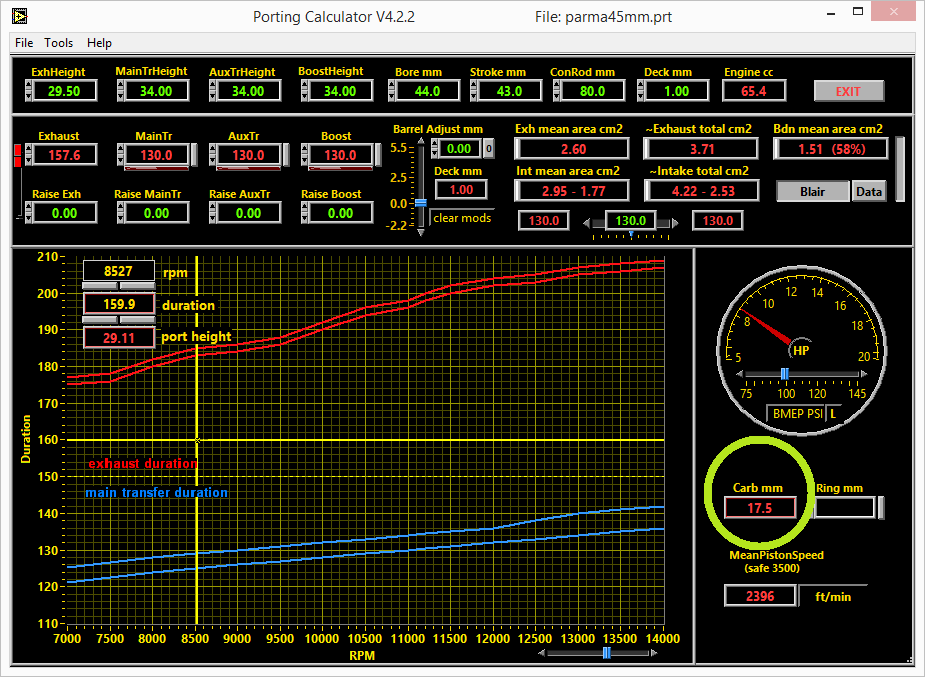

hmmm, ief ik heb je advies/hulp nodig.
ik heb mij laten vertellen dat 12mm te klein is op een 70cc en dat ik eigenlijk 17mm moet nemen. ga ik hier veel van merken en is dat vooral bovenin of onderin? ook zei ie dat ik m'n spoelers op maat moest maken voor de cilinder, heeft dit veel effect? heb geen dremel helaas. moet het blok daarvoor ook uit mekaar? haha en hij zei dat 71 onzin was met 12mm carb, heb ik dan toch zo'n snelle cilinder? :koning:
begin bijna te geloven dat deze even snel is als de 65 met membraam of zelfs nog sneller, helaas geen ervaring met die 65.
Berichtdoor ief » 22 mei 2017 00:18
Ik denk dat ik in jouw geval voor een 15mm carb zou gaan of 16, is er ook nog. Hoe veel je er van merkt durf ik niet te zeggen, heb nog niet met 65cc geklooit maar denk dat het wel iets kan doen. 12 is idd beetje klein.
17,5mm is denk ik een beetje overkill, afhankelijk van hoeveel toeren je er mee draaid. In theorie is een kleinere carb beter voor lage toeren maar de SHA's zijn nou niet echt 'state of the art' dus het kan zijn dat een 17,5 beter werkt omdat je hem veel precieser kan afstellen. Dat is nou ook net waar je makkelijk de boot mee in kan gaan, goed afstellen is best lastig. (en kost meer geld, naalden, stationair sproeiers etc.)
Poorten op carter aanpassen kan wat helpen maar verwacht er geen wonderen van, als je poorten in de cilinder kleiner zijn dan die in het carter is het een ander verhaal maar dat zal nu wel niet zo zijn denk.
Blok hoeft in pricipe niet uit elkaar zolang als je de boel maar op zo'n manier afdekt dat er geen rotzooi in je carter komt.
Nogmaals, snel gaan is op zich niet zo moeilijk, rijdtbaar snel gaan wel. Membraan heeft in dat opzicht wat voordeel.
Berichtdoor fireface » 22 mei 2017 07:59
Ik heb gereden op 65cc met 9mm,12mm, 15mm en 17,5mm en kan je vertellen dat een 17,5mm met 19mm spruitstuk een heel stuk harder gaat op een 65cc airsal dan een 12 of 15mm.
Berichtdoor ief » 22 mei 2017 08:44
Lo and behold.
Misschien moet je dat progje is gaan gebruiken Ivo ;)
Dit zegt ie bij 8500 toeren, ga je hoger is groter zelfs aanbevolen.
Blijf je wel zitten met het afstel verhaal.
