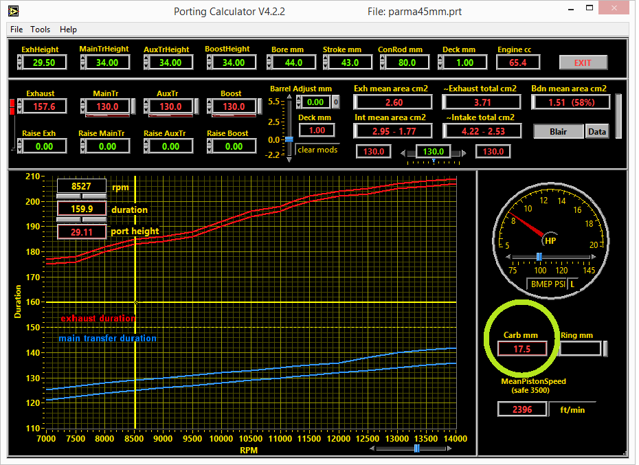

Lo and behold.
Misschien moet je dat progje is gaan gebruiken Ivo ;)
Dit zegt ie bij 8500 toeren, ga je hoger is groter zelfs aanbevolen.
Blijf je wel zitten met het afstel verhaal.
