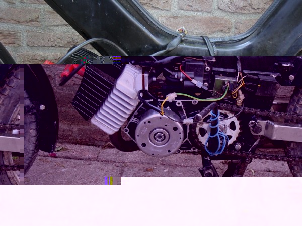

ja 180 graden de 2 schroeven los dus de grond plaat en de spoelen scheiden van elkaar dan de spoelen om draaien dus dat ze met de draadjes naar buiten i.p.v. naar de krukas toen(zoals het hoort)toen weer vast gedraait en zo er op gezet.beetje raar toch dat hij wel start maar dus verkeerd om draait.was weer een leer moment.
ik laat dus de spoelen voortaan gewoon op de grond plaat zitten en dus niet meer draaien.

het probleem is opgelost,het lag aan de ontsteking.
ik heb een jaar geleden een blok gekocht (50euor)
dit heeft al die tijd in de schuur gelegen met het idee om er ooit een keer een lopende brommer van te maken.
nu he ik hier nu de beste onderdelen af gehaald waar onder de ontsteking.4spoels
omdat mijn andere ontsteking ook 4 spoel een kabel breuk heeft.
net heb ik die 2 maar eens naast elkaar gezet.en viel me dus meteen op dat de spoellen verkeerd om op de grond plaat zaten(MET DANK AAN DE VORIGE EIGENAAR)die zegt "een origineel lopend blok" . :oops: had ik eigelijk ook zelf moeten zien hoor :oops:
maar ja met het vliegwiel er op en een draaiende motor denk je daar niet zo snel aan. ik teminste niet. :mrgreen:

Ik vond het al raar dat de kickstarter wel vrij liep zonder dat ie aan was, en eenmaal lopend keihard meedraaide. Dan heeft ie zeker ook de verkeerde kant op gedraaid? :?

ja ongeveer de zelfde setup ja scheelt hier en daar wat.en weet wel zeker dat de dremel en mijn cilinder ook goede vrienden zijn.
ja de kick start schoot echt link hard om hoog als ik naar beneden trapte dus (tegen de klok inFOUT DUS )

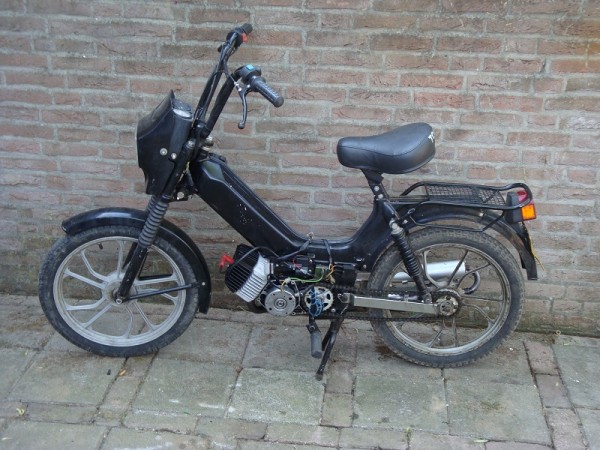

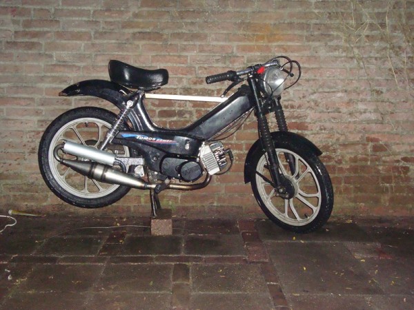

hier wat foto die ik gister heb gemaakt.
op de fotos staat mijn wrak(tomos taxitty brom uit 2005)
wel met NIEUWE:
uitlaat
cilinder
kop
caburateur
achterbrug
tandwiel
krukas
pakkingen
carters
NOG TE DOEN of gedaan na deze foto s
NIEUWE:
banden 16x 250 semi-slick
M stuur
achter spatbordt (custom)nog nooit eerder gezien 8)
300 mm schokbrekers(middel stug)
retro kop lamp
bok er af
en nog veel meer
HIER DE FOTOS
ZO STAAT HIJ ER BIJ
180 GRADEN GEDRAAIT
DRAAD ZOOI

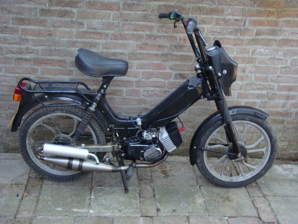

zo dat was weer een dagje sleutelen. :)
hier een foto van de tomos 8)
rijd nu echt super en trekt ZEER goed top weet ik nog niet.70/75 dat denk ik wel maar trekt nog door.
de tomos hoe hij er nu bij staat
ik heb eigelijk nog nooit zo een tomos taxitty gezien.ik ben ook ZEER benieuwd wat jij er van vind.(hij is nog niet af hoor :x )
primer is in huis weet nog niet welke kleur hij uit eindelijk wordt.
ook het andere spruitstuk is klaar met 8mm pijpje voor bowerbox of nos aansluiting.
(beetje jammer dat ik me op het aller laatst nog even vlink in mijn vinger heb gesneden met stanly mes)
