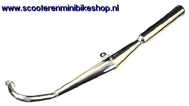

Is die Techno Estoril een beetje te harden qua geluid? Ik bedoel, ik zoek een zo stil mogelijke snelle uitlaat (set-up: 65cc, 15/15 carb), maar sneller dan standaard snel. Iemand tips?
Ik heb dit topic al aardig doorgespit, maar zie door de bomen het bos niet meer.
Iemand trouwens ervaring met deze? (Bos 26,95 euro)
