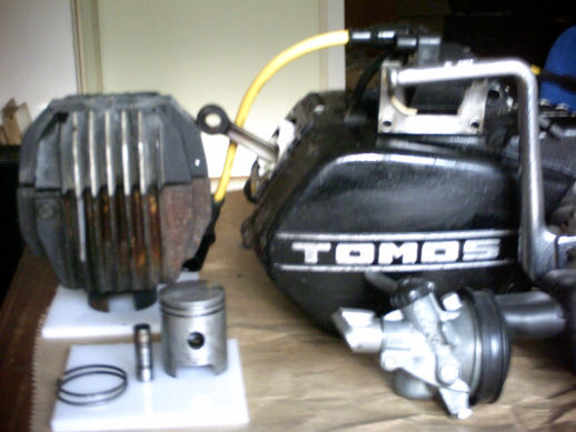

ik heb een snorblok met zn rare ei cilinder
past daar gewoon een brom cilinder op of 70cc?

Past niet.
Dan moet je eerst het carter uitfrezen.
En je hebt een zuiger nodig met een kleinere pistonpen.
Als je tenminste dit blok bedoelt:
Berichtdoor Timo » 25 apr 2010 22:53
Das idd een pen-10
Een vierkante cilinder (2-speed blok) heeft pen-12
benno0o
Berichten: 153
Lid geworden op: 09 sep 2009 21:07
Locatie: Rhoon
Berichtdoor benno0o » 25 apr 2010 23:02
Je hebt een snorblok met aan ei-cilinder, aldus een a3 blok met ei cilinder.
Om het wat duidelijker uit te leggen:
Een tomos a3 blok heeft een krukas waarvan de aandrijfstang een oogje heeft met een diameter van 10 mm, hier past dus een 10mm pistonpen doorheen ( dit is wat jij hebt op je cilinder en zuiger ). En maakt gebruik van een bronzen lager.
Een tomos a35 blok heeft een krukas waarvan de aandrijfstang een oogje heeft met een diameter van 12mm, hier past dus enkel een 12mm pistonpen doorheen, aldus de vierkante cilinders. Dit type krukas maakt ook gebruik van een naaldlager in plaats van een bronzen lager.
Op je krukas past wel een brom cilinder mits hij ook ei vormig is.
De beste manier zou zijn een nieuw blok halen (2e hands) en deze te gebruiken, Of je moet er een project van willen maken en een a35 krukas kopen en die in je a3 blok vervangen. Maar dit laatste raad ik je af.
