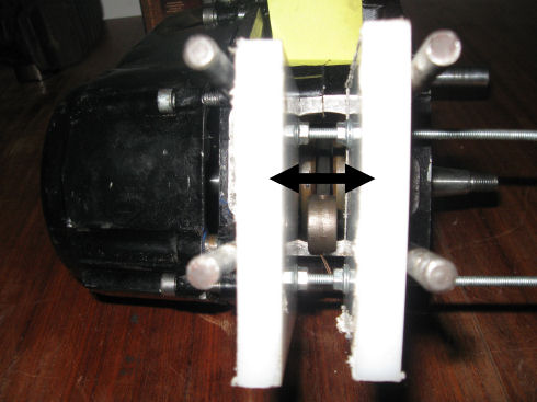

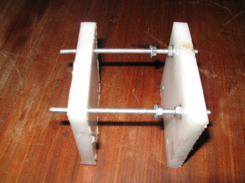

Dit is de carterkraker deze komt tussen de draadeindes van het blok en door de binnenste moertjes naar buiten te draaien duw je dus de helften van elkaar.
Dit is dus beter dan er schroevendraaiers tussen te slaan o|O

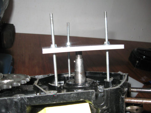

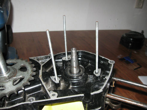

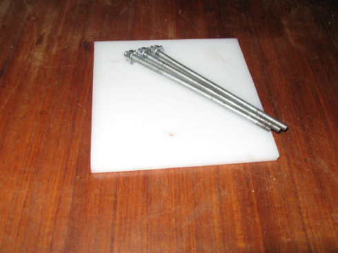

Hier zie je nog een mogelijkheid die je tegelijkertijd met de carterkraker kan toepassen het is de krukaspers.
Het zijn dus gewoon drie draadeindjes die je in het blok draait waar normaal de onsteking zit en daar draai je dan weer een plaatje op wat de as eruit duwt als je het geheel aandraait.
Zo dus:
